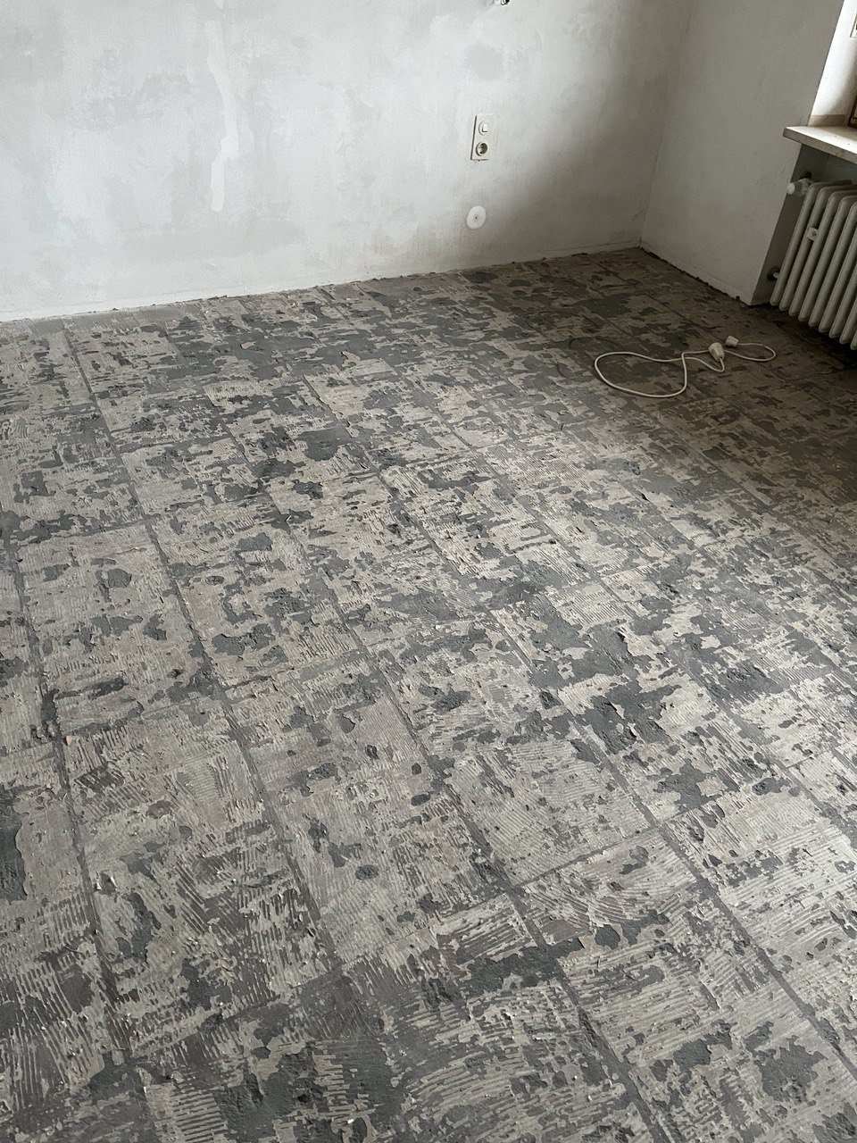

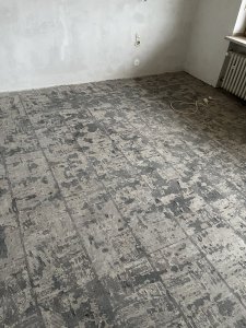

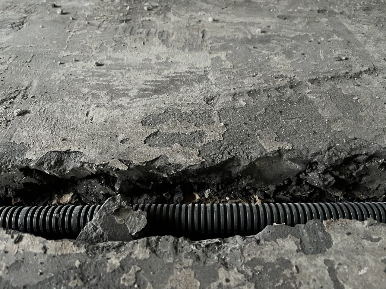

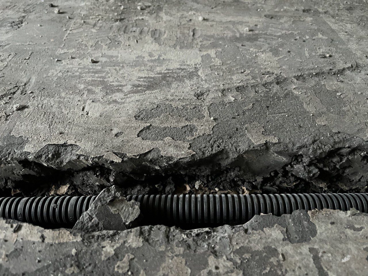

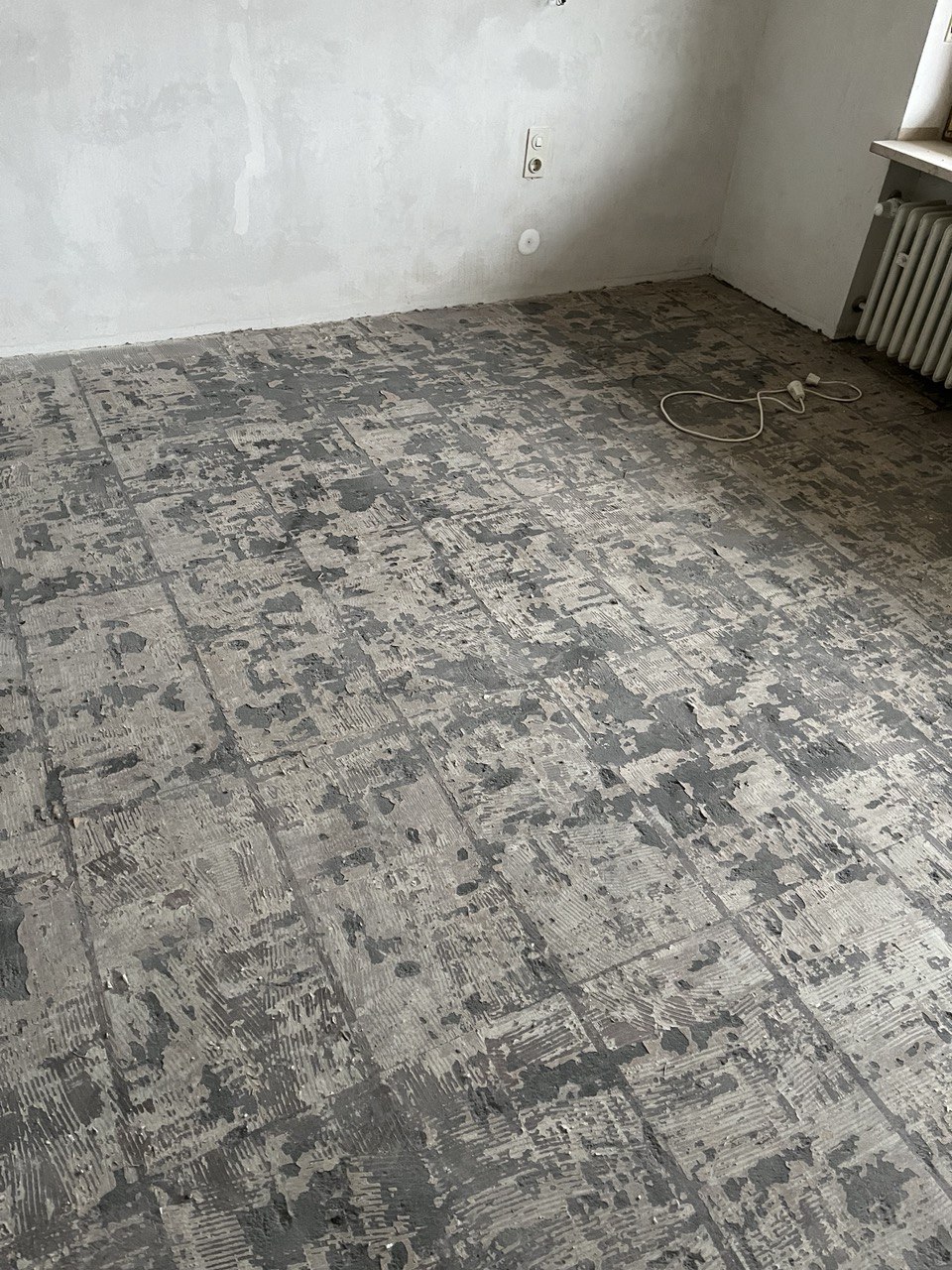

    Hallo Bauexperten,
    ich habe einige Fragen bezüglich eines schwarzen vielleicht Gussasphalt Bodens im ersten Stock eines Hauses, in dass meine Freundin und ich einziehen möchten. Das Haus gehört ihren Eltern und wurde in den 1960ern gebaut.
    Jetzt zu dem Boden selbst. Ihr Vater erinnert sich daran, wie der Asphalt/Teer Eimerweise in den ersten Stock getragen und dort ausgekippt worden ist. Darauf war dann lange Zeit Parkettboden, der jetzt aber rausgerissen wurde. Meine Fragen sind jetzt:
    1. Mit welchem Gerät können wir den Boden abschleifen, sodass die Paar Holzsplitter darauf weg gehen?
    Ich habe mich hier schon ein bisschen informiert. Wir möchten aber unbedingt vermeiden, dass der Boden bei einem Diamantschleifer vielleicht schmilzt und wir ein Leihgerät ersetzen müssen.
    2. Sollten wir eine Probe des Bodens zur Analyse einschicken? Kennt hier jemand einen Spezialisten für so etwas? Meine bisherigen Suchen enden immer wieder bei Baugrundanalysen.
  2. #2 Fabian Weber, 12.06.2024
    16.518
    6.592
    Eine Probe solltet Ihr auf jeden Fall einschicken, die Wahrscheinlichkeit, dass der Boden Schadstoffe enthält ist recht hoch.

    Sobald der Asphalt beim Schleifen warm wird, wird er zu schmieren anfangen. Dann ist Ende mit Schleifen.
    Außerdem kann man schlecht auf dem nicht versiegelten Asphalt laufen. Man nimmt das Bitumen an den Sohlen mit und verbreitet es in den übrigen Räumen. Berliner Wohnungsbaugesellschaften haben ihn in dieser Form verboten.
    Wie er sich mit einer Versiegelung verhält, ist mir nicht bekannt. Es sollte eigentlich möglich sein.
    Einen Holzboden darüber zu verlegen, war sicher eine sinnvolle Entscheidung.

    Vielen Dank. Das hatten wir schon befürchtet, aber dann haben wir jetzt Gewissheit. Dann werden wir wohl mal einen Fachmann zurate ziehen und schauen, wie wir den am besten versiegeln/wieder Holz drüber legen.
