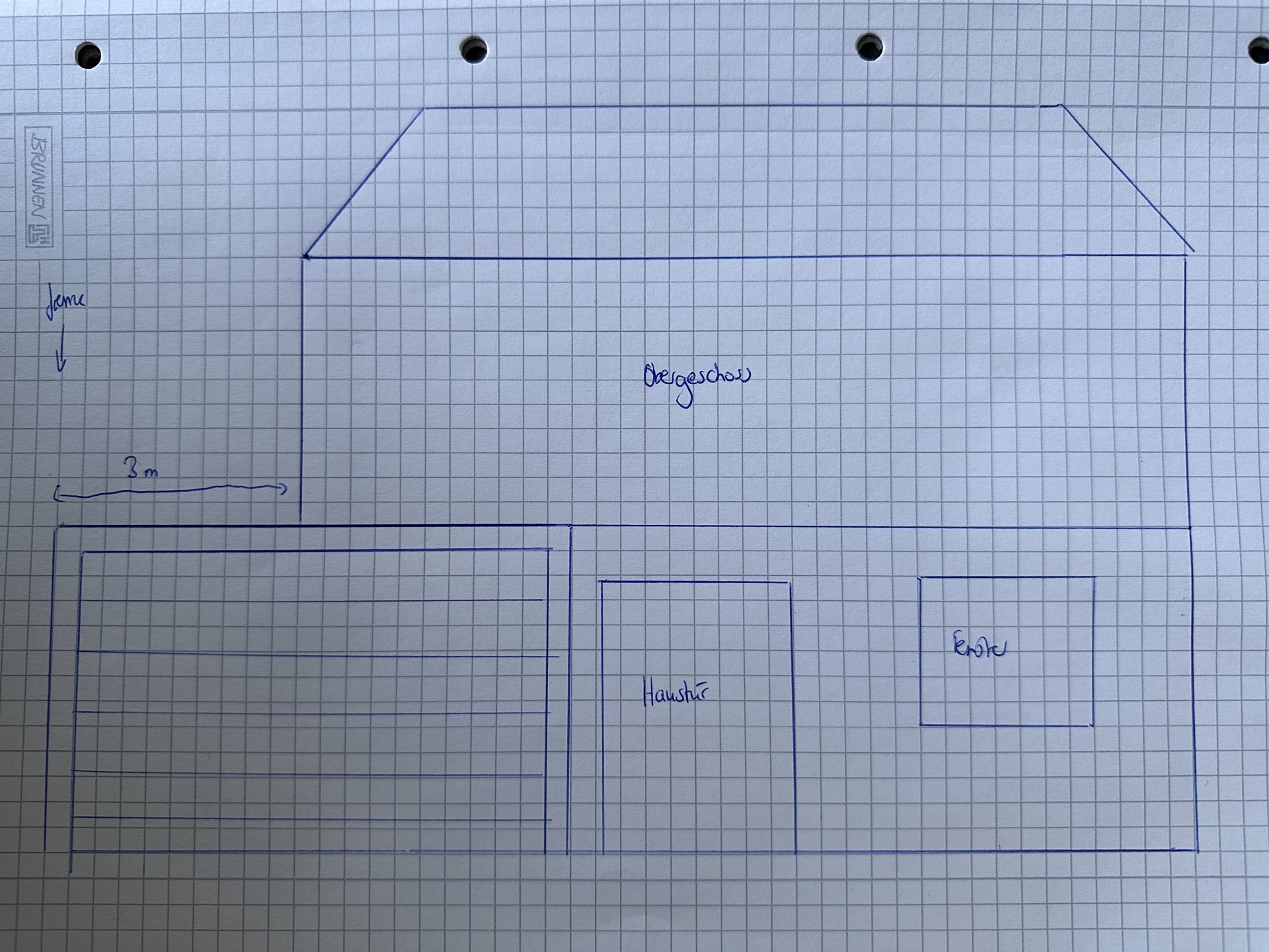

    Ich finde das ein wenig schwer zu differenzieren. Das Zitat aus dem Urteil aus 2018 leuchtet mir ein, so sieht man die Garagen ja auch häufig, dass sie an die Häuser angebaut sind oder sich eine gemeinsame tragende Wand teilen. So würde ich es interpretieren, dass es sich um ein Gebäudeteil handelt. Wir hatten allerdings vor wirklich ca 50% der Doppelgarage mit Obergeschoss zu überbauen und als Wohnraum zu nutzen. Garage ist zwar 50 cm nach vorne gerückt, aber es sind dennoch ca 50% überbaut, deswegen hatte ich das andere Urteil herangezogen (vertikale Trennung). Ich hab es zur einfacheren Erklärung mal sehr simpel skizziert (nicht maßstabsgetreu).

    Wie hoch ist das Obergeschoss denn bzw wie hoch ist die Linie von bezugshoehe Boden bis Dach Kante an der 3m Linie
  10. #10 Szimpla, 10.03.2025
    Szimpla
    Szimpla
    09.03.2025
    Also die Traufenhöhe würde 6,30 m sein, die Gesamthöhe vom Haus 9 m.
  11. #11 simon84, 10.03.2025
    23.514
    7.056
    Dann passt doch der grenzabstand schonmal nicht oder sehe ich das falsch ? Niedersachsen hat normal 0,5H das heißt du müsstest mit deinen 6,30m mindestens 3,15m von der Grenze entfernt sein
    ob Giebel berücksichtigt werden muss ist aus der Skizze nicht ersichtlich.
    Ich würde erstmal prüfen ob du das Gebäude überhaupt so bauen dürftest wenn du gedanklich den Teil der Garage der in den 3m grenzabstand steht abschneidest

    Dann zeig uns doch mal die aktuellen Zeichnungen und nicht Dein Gekritzel.
    Gibts die überhaupt oder plant Ihr noch gar nicht sondern spinnt Euch nur was zurecht?
    Kann man ja machen, nur Planen nennen darf man das nicht.
