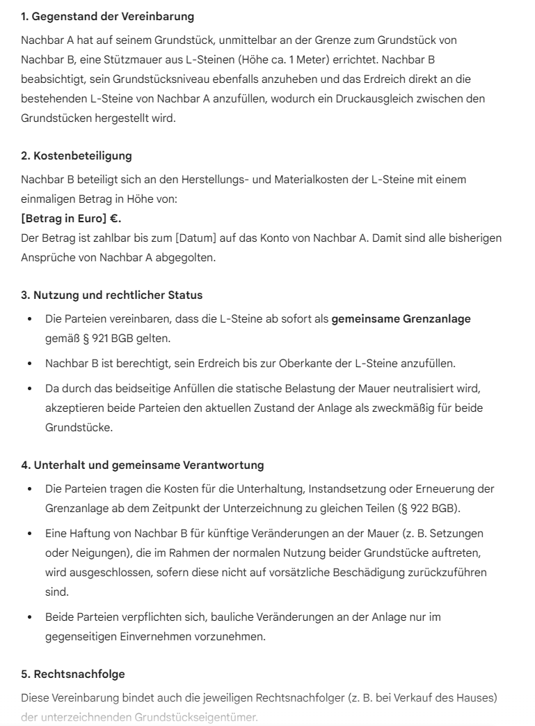

    Nachbar A hat auf seiner Seite der Grundstücksgrenze (exakt auf der Grenze, allerdings komplett auf seiner Seite) einige L-Steine gesetzt hat um die Erde auf seiner Seite ca. 1 Meter aufzufüllen und abzufangen.
    Später möchte Nachbar B auf seiner Seite (also der Seite von Nachbar B) ebenfalls Erde auffüllen und diese direkt gegen die bestehenden L-Steine von Nachbar A anfüllen.
    • Muss sich Nachbar B hier dann nachträglich anteilig an den Kosten der L-Steine beteiligen?
    • Wie ist diese Konstellation denn generell geregelt, gibt es noch weitere Punkte zu beachten?
    Achja, das Ganze in Baden-Württemberg.

    Kostentragungspflicht: Gibt es gar keine für Dich. Er kann auf seiner Seite machen, was er will.
    Rechtlich (wenn Du auffüllst): Das kann man schon differenzierter betrachten, da Du direkt an sein Eigentum anfüllen würdest. Würdest seine Steine als Abstützung für Dein Grundstück nutzen (auch, wenn danach eine flache Ebene entsteht). Entsteht dann durch Feuchtigkeit von Deiner Seite eine Schaden an den L-Steine, haftest Du dafür (theoretischer Fall).
    ICH würde tatsächlich eine Kostenbeteiligung vorschlagen bzw. akzeptieren. Aber dann mit einer entsprechenden Vereinbarung.

    Auf gute Nachbarschaft. Lass Ihn sein Zeug einfach so lange da lagern, bis es Dich wirklich beim Bau stört.
    Beteiligen musst Du Dich nicht an den Winkelstützen. Nur wenn Du höher als er aufschüttest, dann musst Du verhindern, dass Feuchtigkeit auf seiner Seite austritt.

    Sind die L-Steine wirklich exakt bündig zur Grundstücksgrenze? Oder gar etwas versetzt? Dann würde deine Auffüllung ja auf seinem
    Grundstück sein. Sind sie exakt an der Grenze, würde ich mal prüfen ob, wenn betoniert, die Stütze auf deinem Grundstück ist.
    Dann hättest du schon mal ein Hebel.
