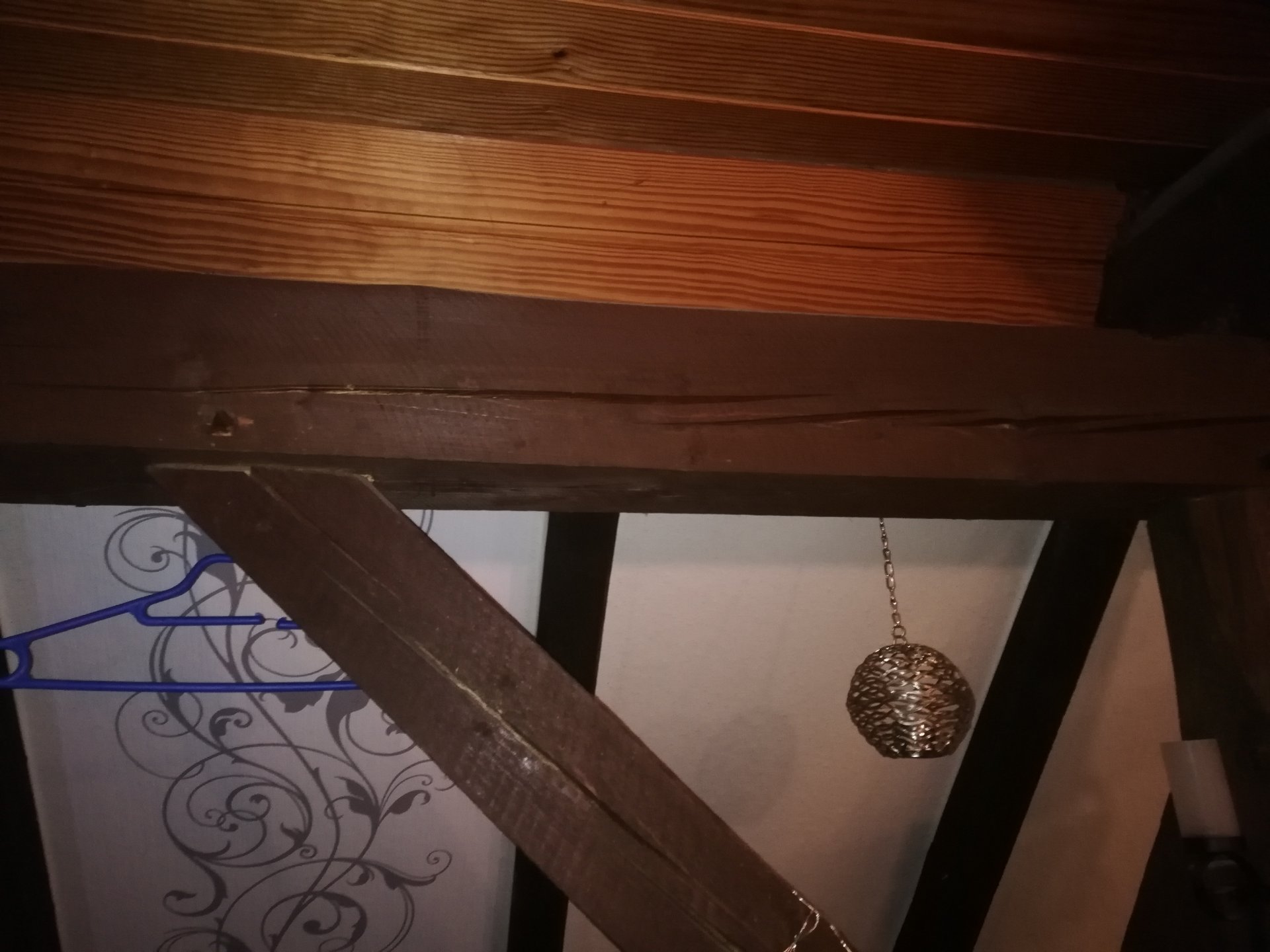

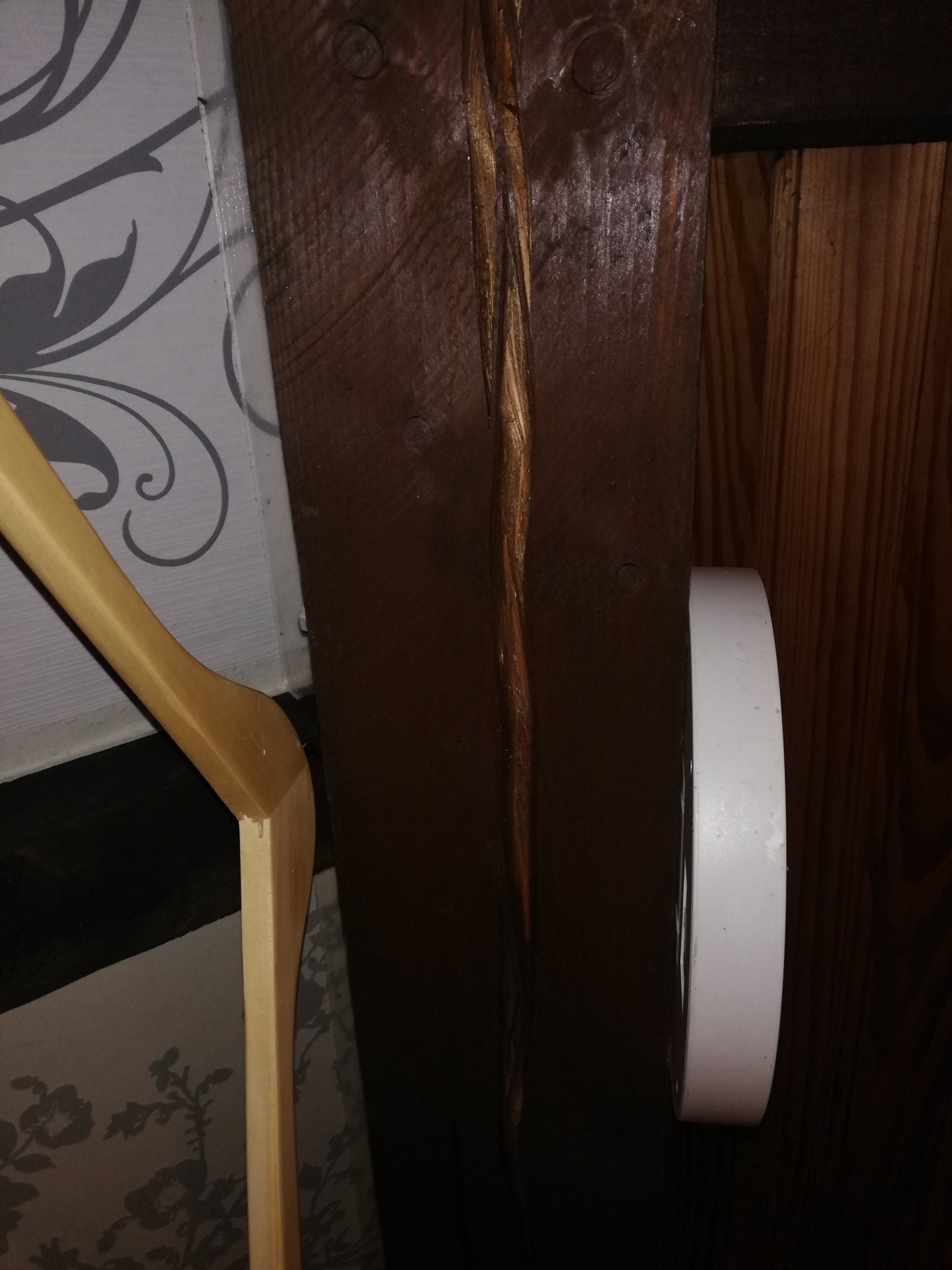

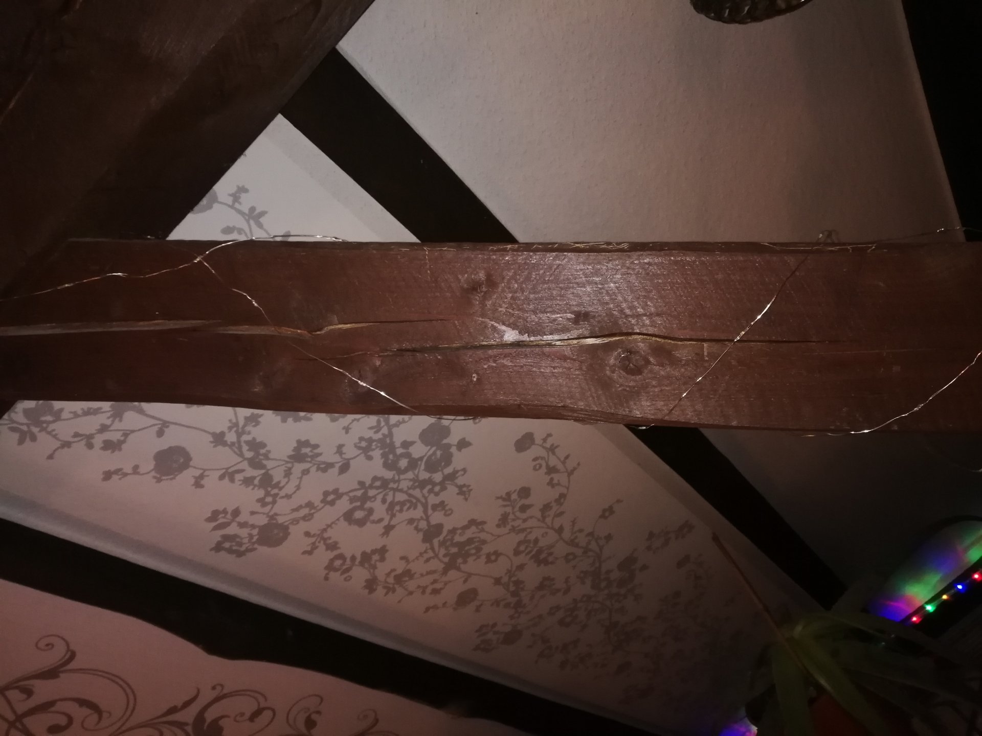

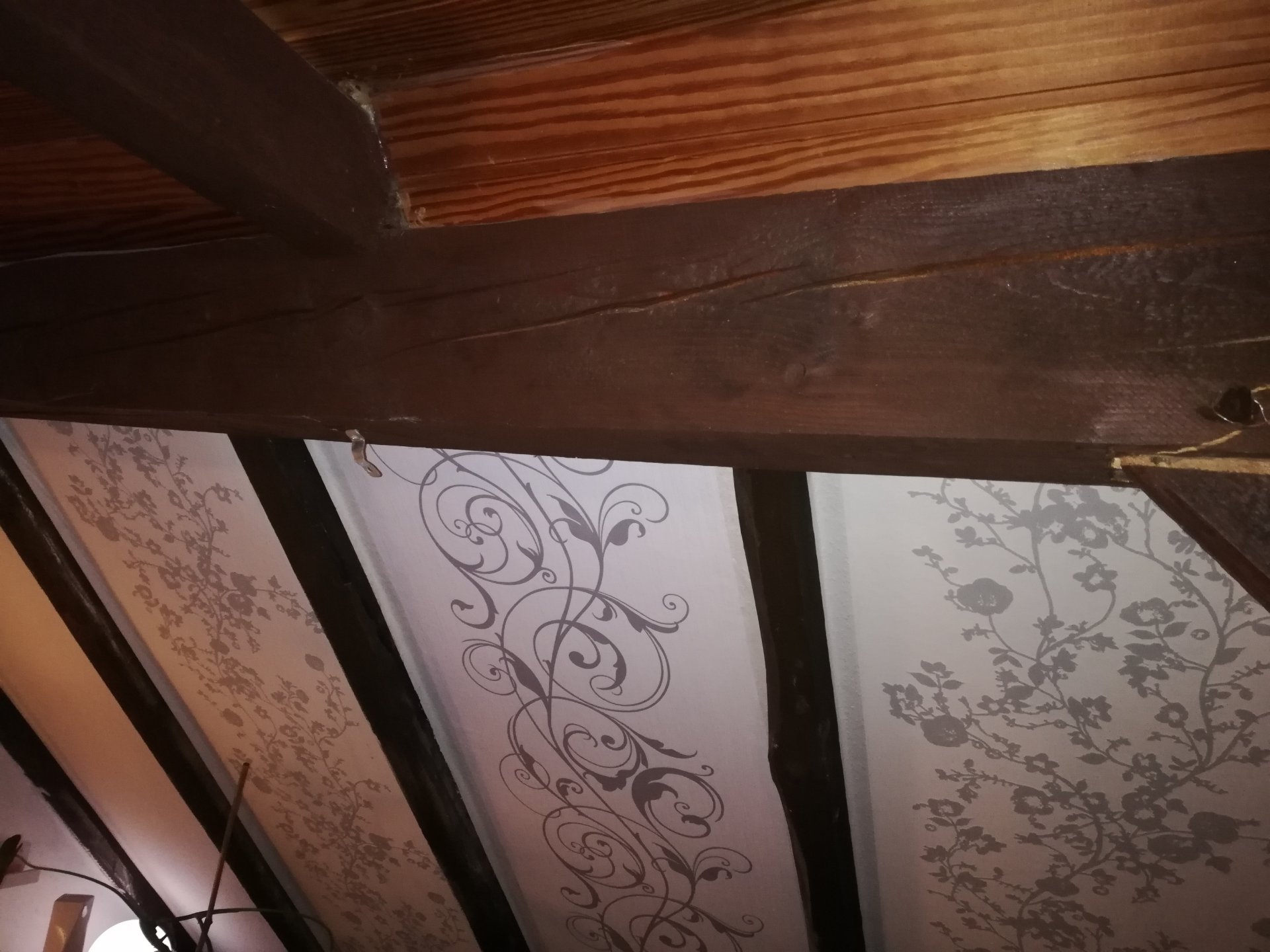

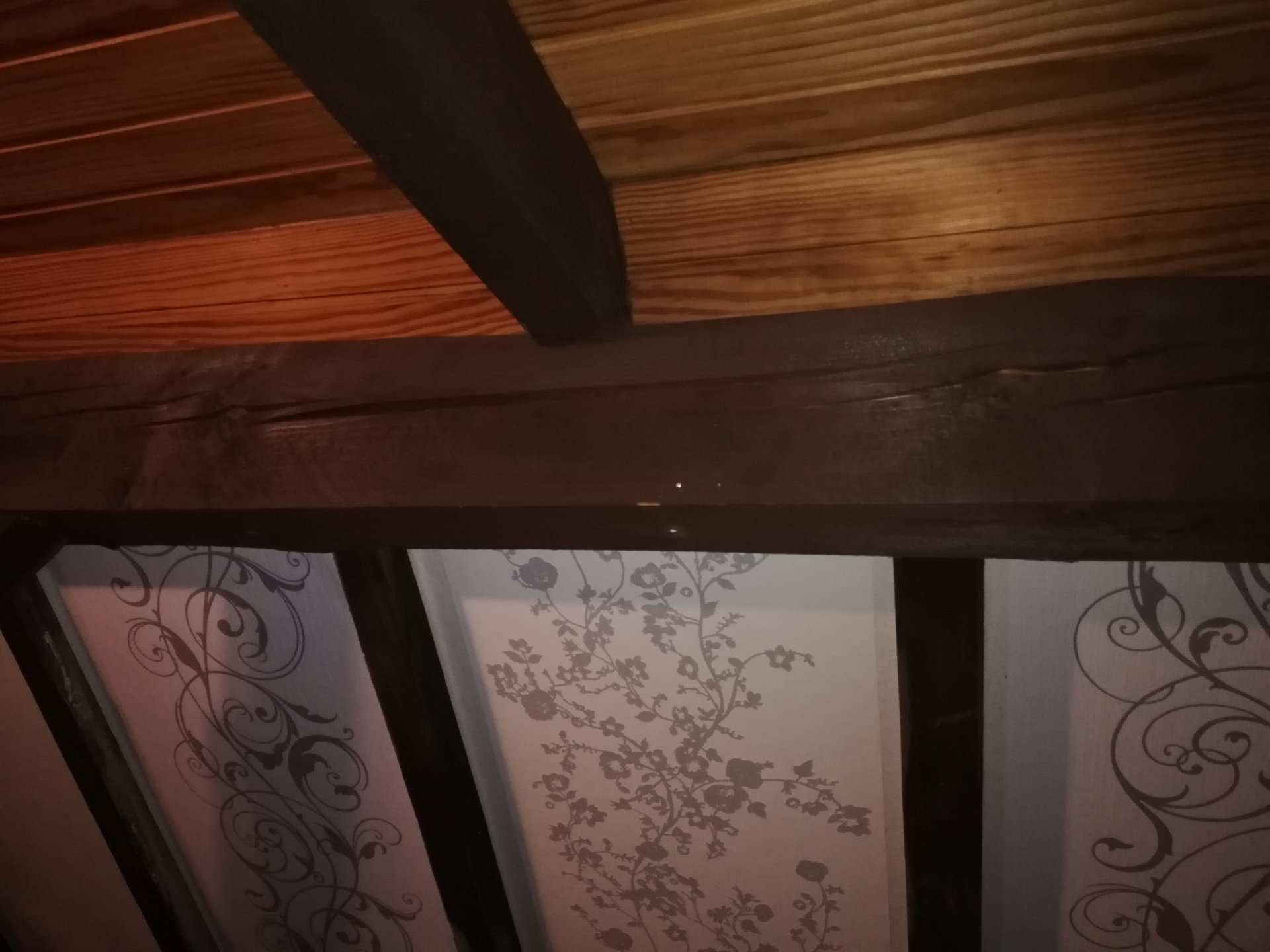

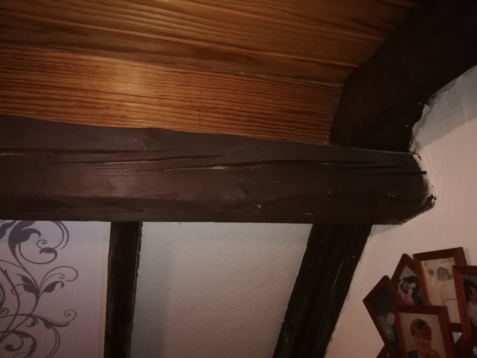

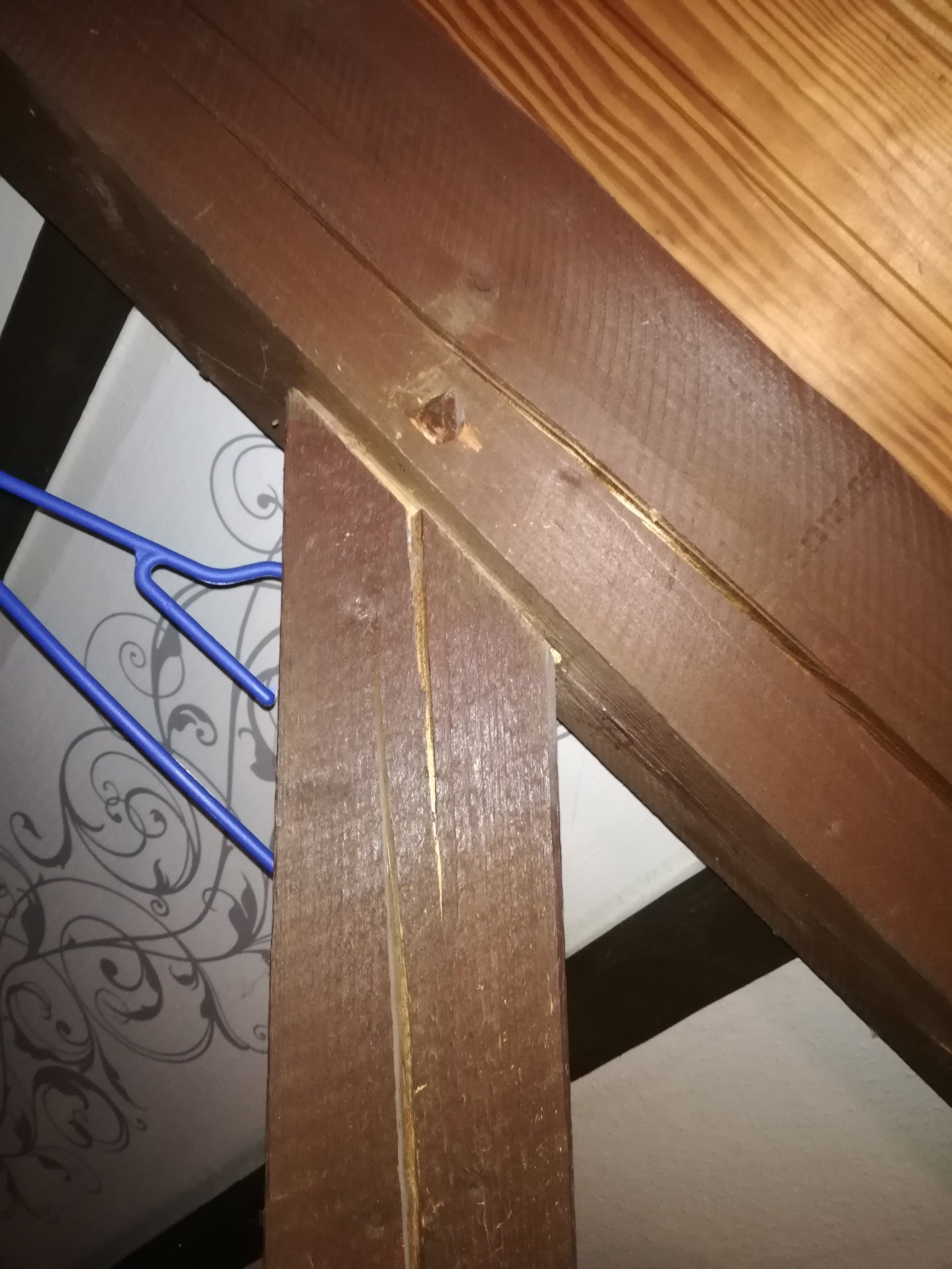

    Hallo zusammen
    Ich bin neu hier und weiß auch nicht richtig ob das Thema richtig gewählt ist.
    Wir wohnen seit 3 Jahren in einer Mietwohnung wo ein Teil des Wohnzimmers ein Anbau ist.
    Seit dem wir hier ein gezogen sind vergrößern sich die Risse in der Mittel fette und es kommt richtig Zugluft durch.
    Ist das normal?
    Was kann mann dagegen tun?
    Über Ratschläge würde ich mich freuen lg Daniel
  2. SIL
    10.870
    4.216
    Wie auf Ihren Fotos ersichtlich, handelt es sich nicht nur um die Mittelpfette, von der Ausführung her würde ich eher auf 'später geschaffenen' Wohnraum tendieren. Bedingt durch die nun vorhandene Nutzung und des Einbau von 'Standardholz' kein KVH etc wird sich dort immer nunmehr etwas Rissbildung zeigen, da es eine Mietwohnung ist - - - Sache des Vermieters, einen Maler oder anderen Fachbetrieb beauftragen und erledigen lassen. Schleifen, Säubern, Verschluss mit 2 K oder dieses Gxxx @Manufact ?

    Würde 2K Epoxy Füll-Harz nehmen.
    Sollte die Rissbildung weiter erfolgen (wovon ich ausgehe) ist Schleifen überflüssig, da sowieso weiter nachgebessert werden muss,
    G. ist zu dünnflüssig.
