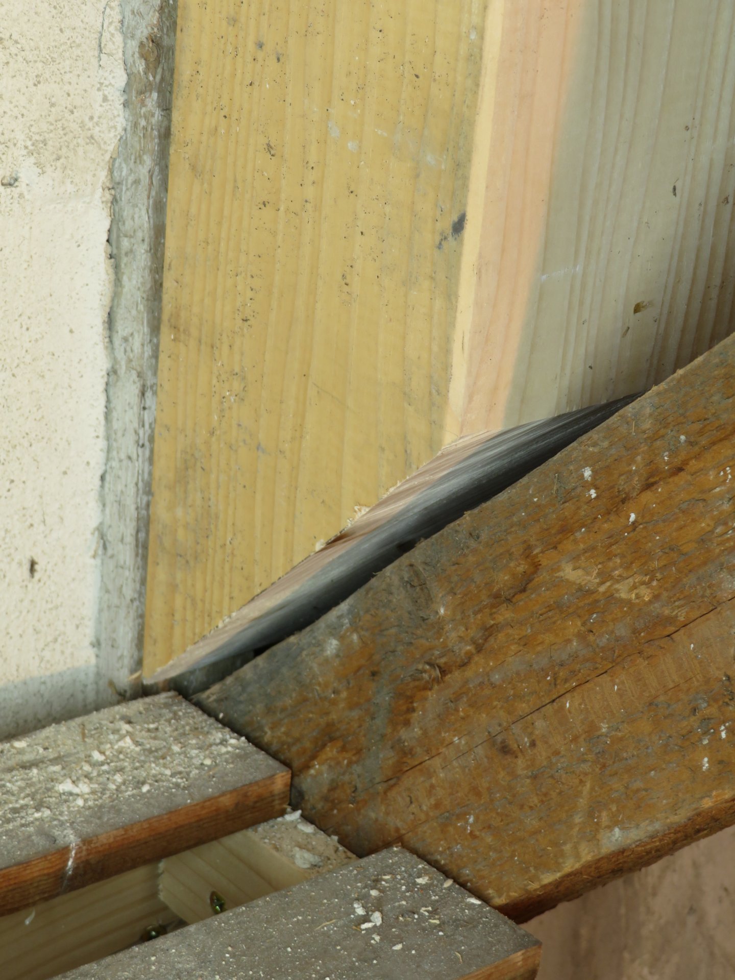

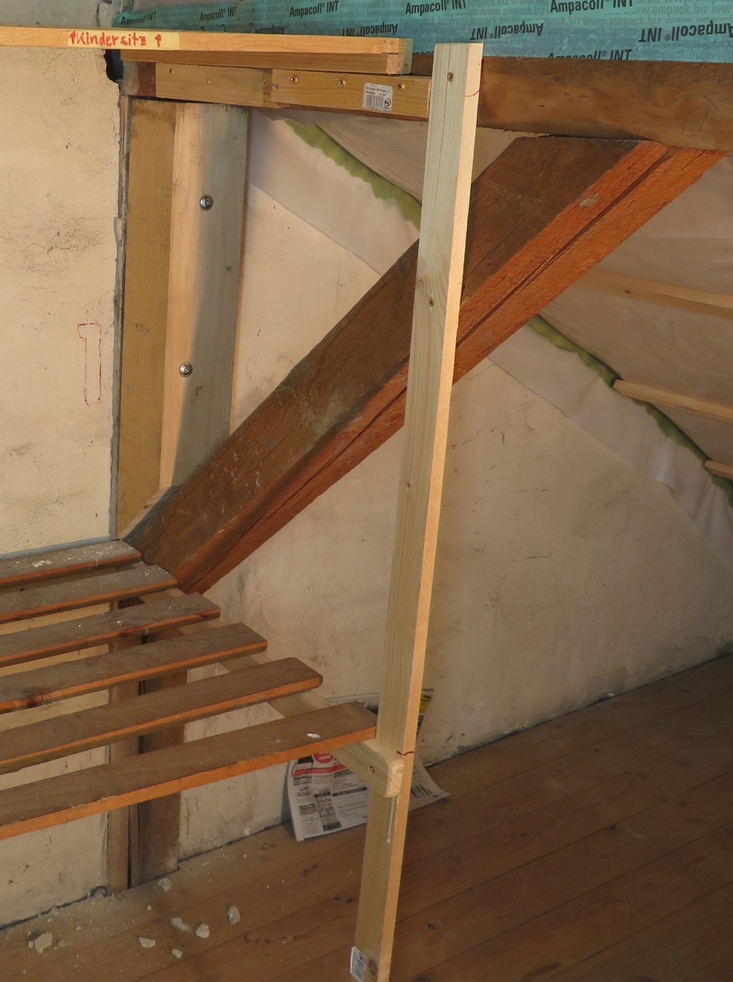

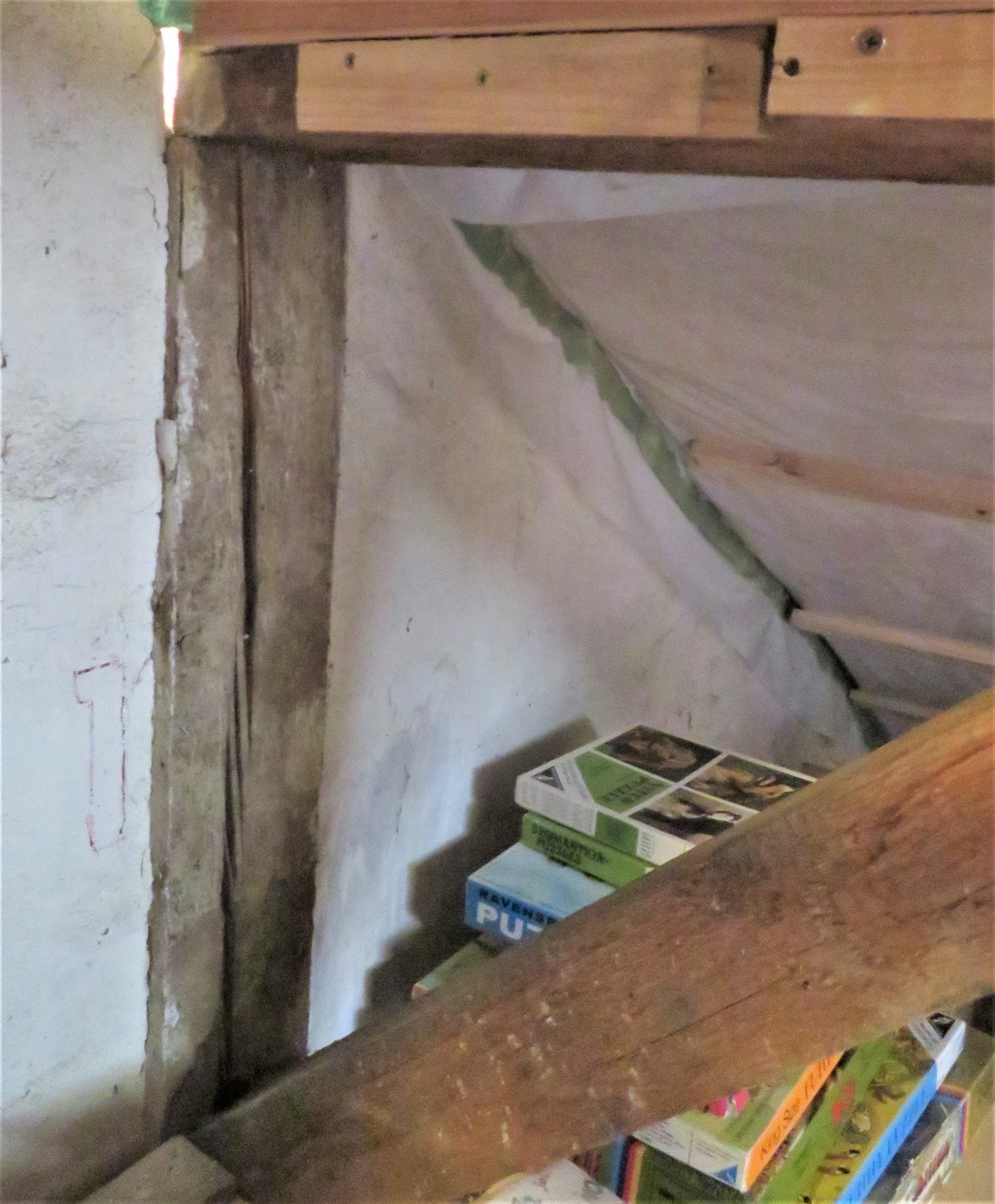

    Der Nachbar meines Reihenhauses, Bj. ca. 1952, hat sein Dach umfassend renovieren lassen. Die Dächer sind Pfettendächer, die gemeinsame Häuser-Trennmauer besteht aus Hohlblocksteinen, ca. 18cm dick (nicht gerade schalldicht). Eingebaut in diese Trennmauer sind Stützpfosten (einer für Firstpfette, einer für Mittelpfette). Meine Mittelpfette hatte eine Zapfenverbindung mit der Mittelpfette des Nachbarhauses, die Verbindung lag genau auf der Trennmauer. Die Mittelpfette des Nachbarhauses hat meine Mittelpfette dabei von unten abgestützt. Meine Mittelpfette wird zudem von einer schrägen Strebe, die von der Mittelpfette in den Stützpfosten läuft, gestützt.
    Die Dacharbeiten im Nachbarhaus waren geräuschvoll: sehr lautes Knarzen (Holz auf Holz) und Brechen (Holz) war zu hören. Ich mache hin u. wieder Holzarbeiten, es können nur recht dicke massive Hölzer gewesen sein.

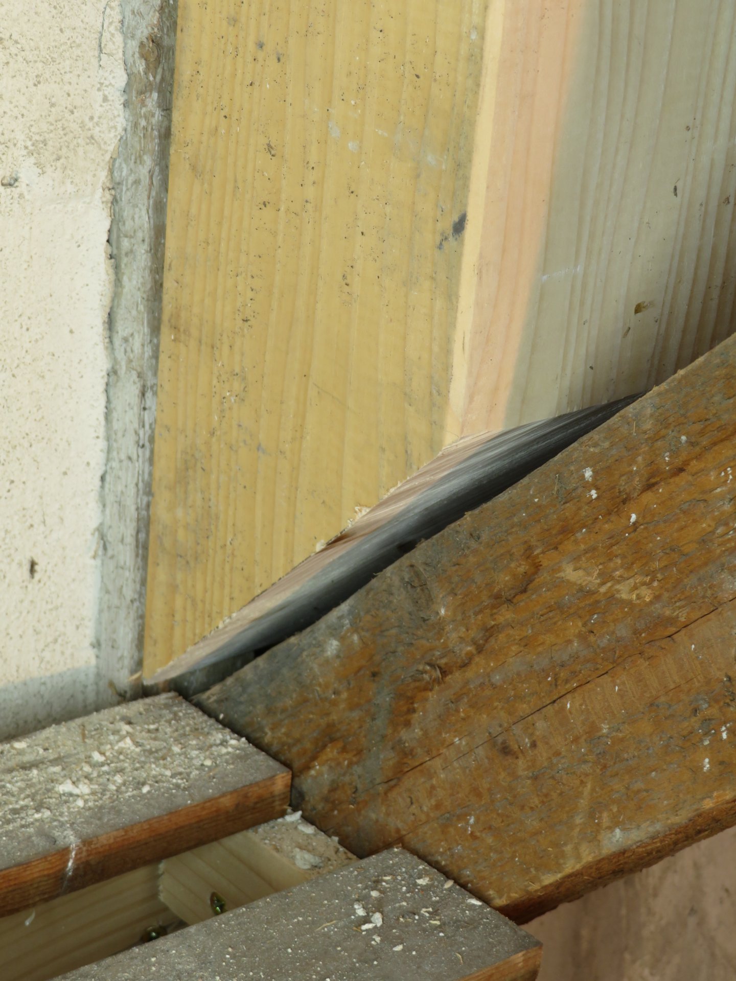

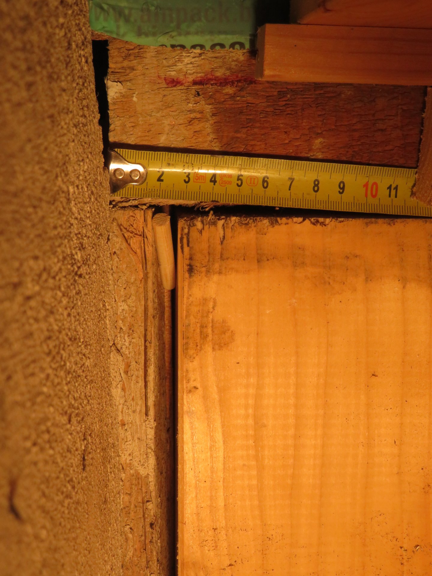

    Nach Besichtigung und Sondierung mit Draht durch ein Durchbruchsloch in der Wand (entstanden bei Arbeiten beim Nachbarn) habe ich festgestellt, daß meine Mittelpfette liegt mit den beiden Zapfen nur noch mit gemessenen 18mm auf dem in der Trennmauer befindlichen Stützpfosten aufliegt. Etwas Mauerwerk war heruntergebrochen, ein Loch ist zum Nachbarn entstanden. Alles wurde ohne vorherige Absprache gemacht. Fotos 01 u. 02.

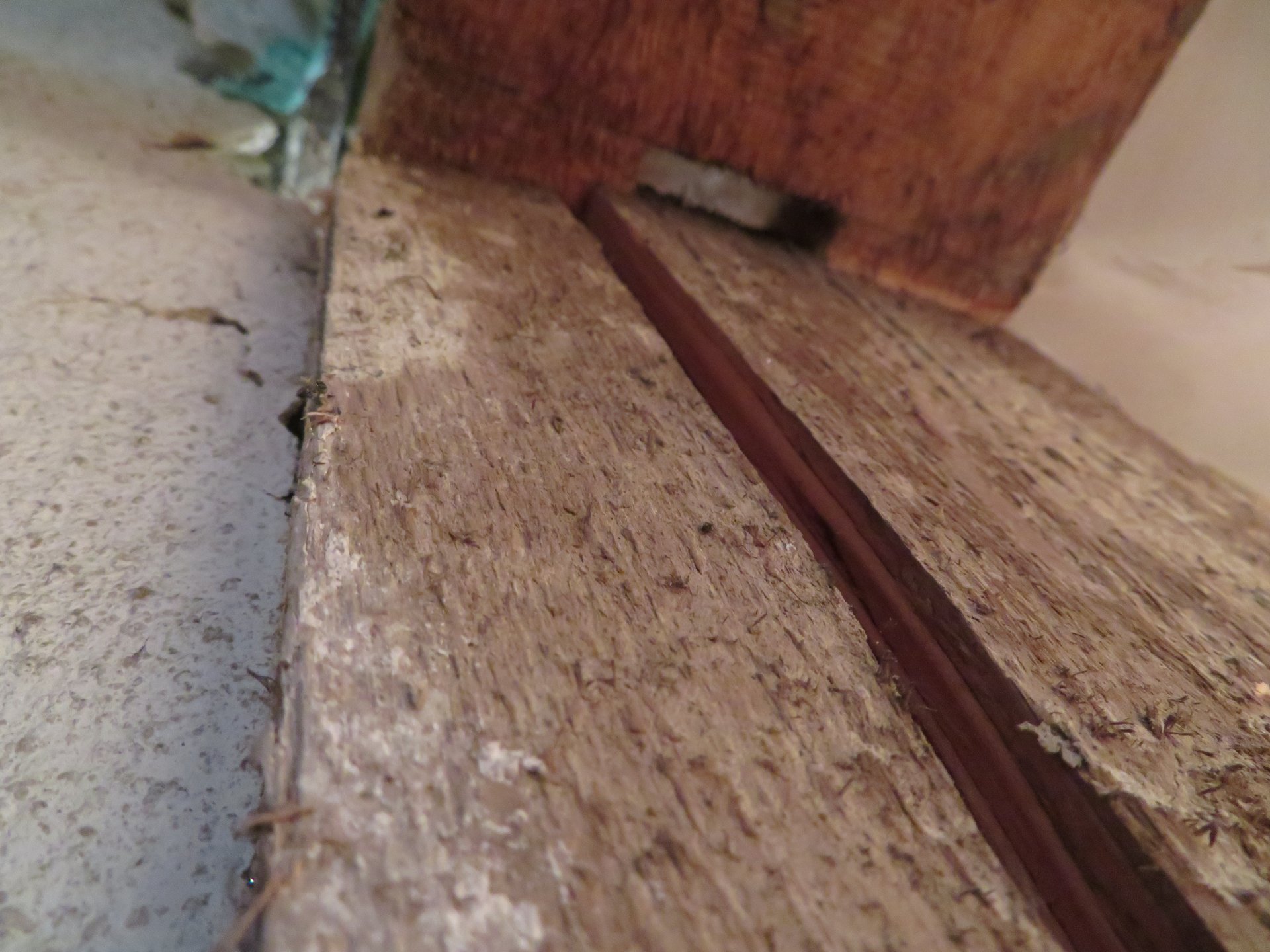

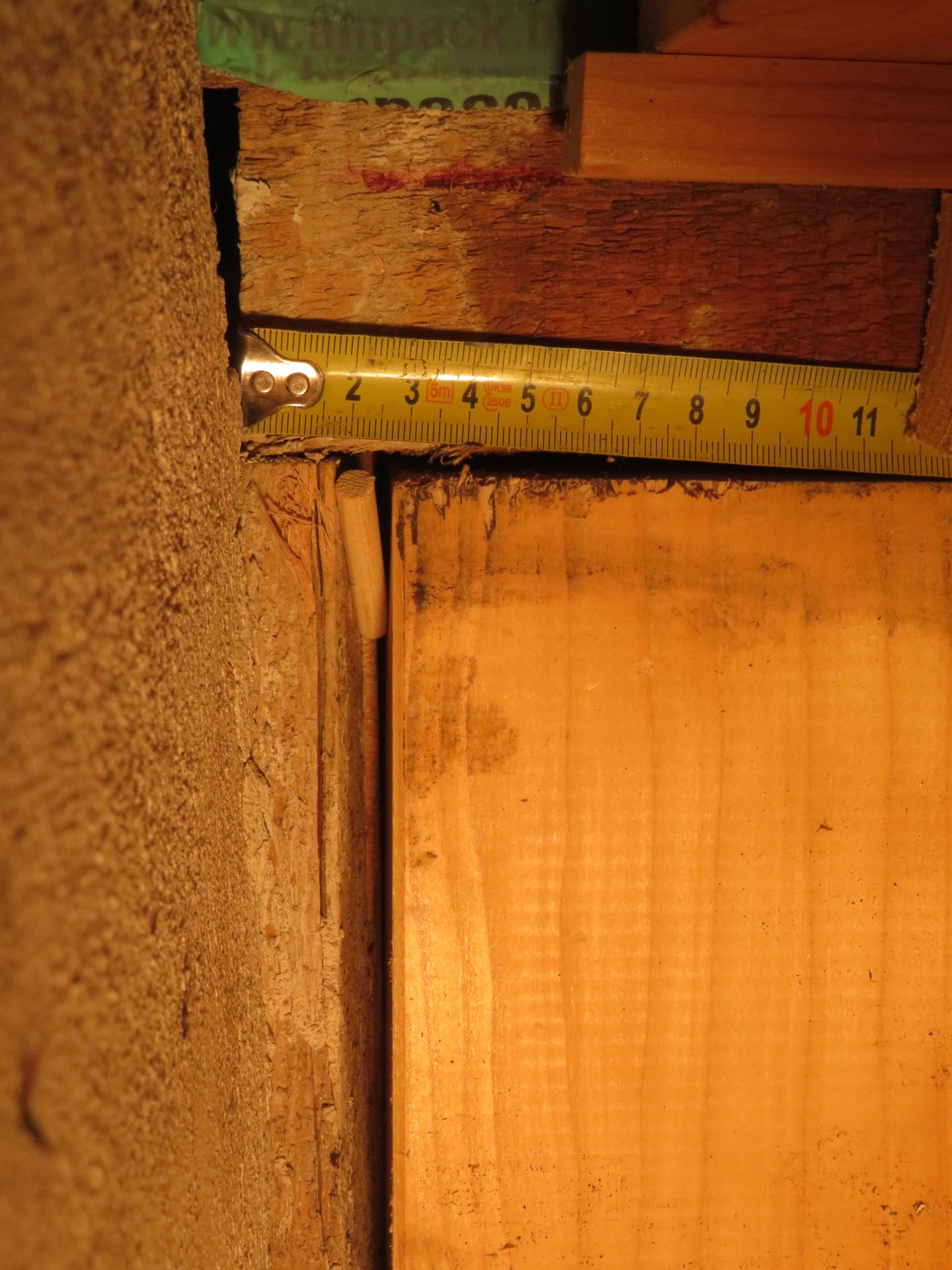

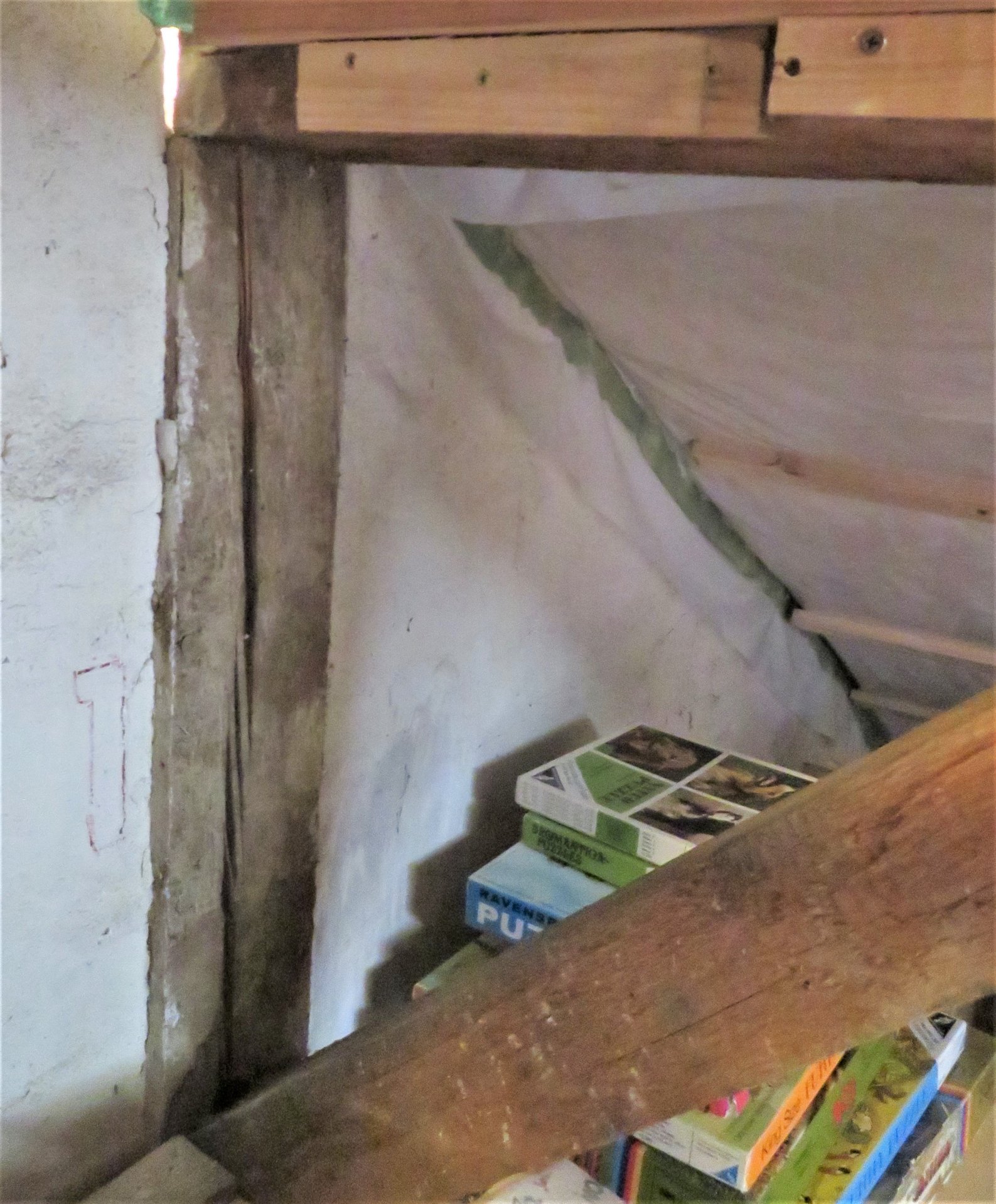

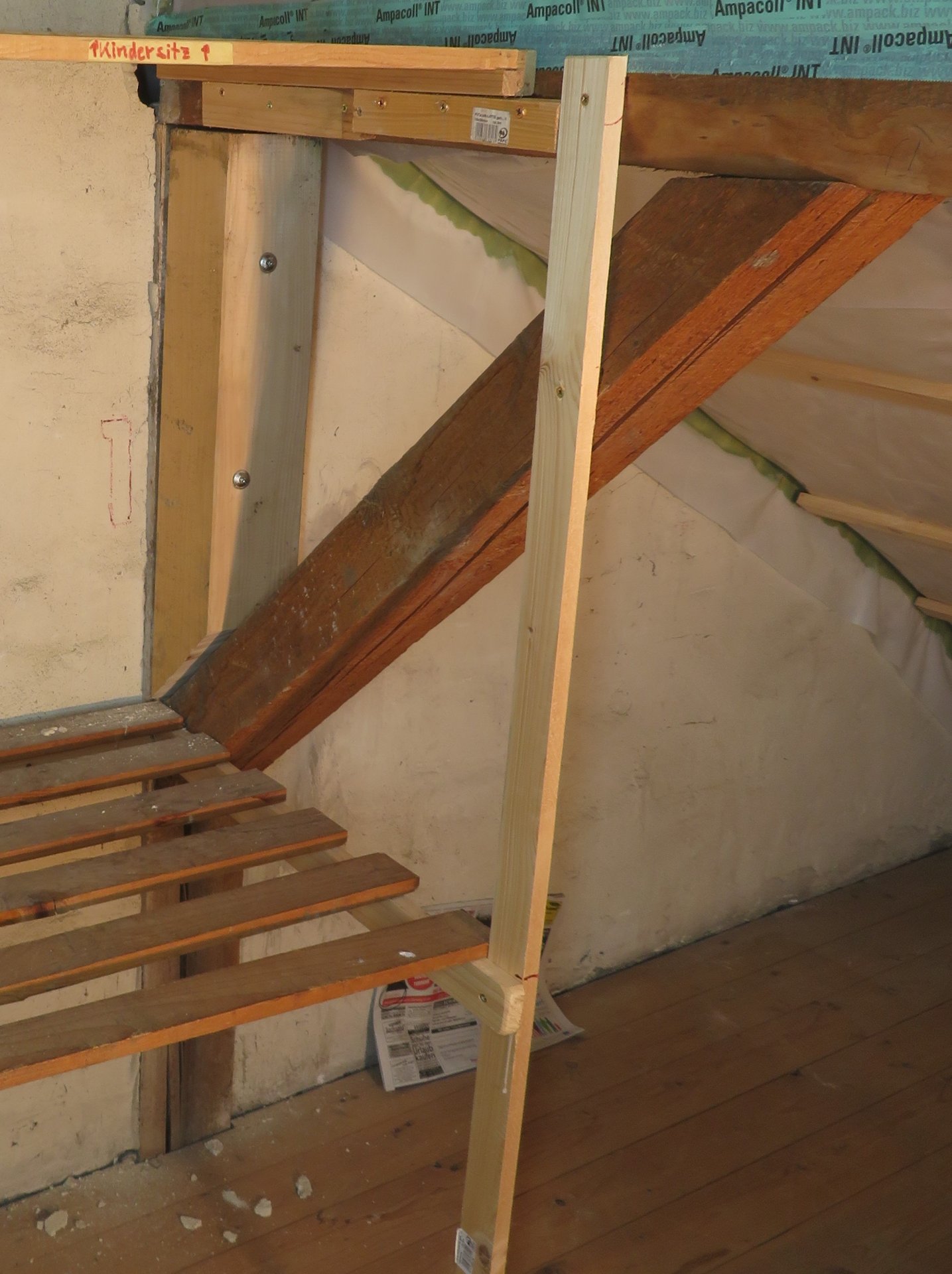

    Ich habe den Dachdecker mehrfach angesprochen, er sagte, er werde auf den Stützpfosten einen unterstützenden Balken aufschrauben und den nun fehlenden Nachbar-Mittelpfettenteil (hatte meine M.pfette gestützt) mit Zement unterfüttern. Sodaß meine Mittepfette wieder eine volle Auflage auf der Trennmauer hat. Er hat dann nur schlampig einen Balken auf den Stützpfosten mit 2 langen Schrauben geschraubt (Foto 03) , mit Lücke sowohl zur Mittelpfette als auch zur Stützwand und der schrägen Strebe (Fotos 04, 05).
    Nach Abschluss der Dacharbeiten habe ich die Nachbarn auf das fehlende Zementunterfüttern angesprochen, Antwort: ich solle den DD anrufen. Ich habe diesem ein bebildertes Einschreiben geschickt, dieses kam unabgeholt wieder zurück, wurde per Einwurf erneut geschickt, keine Antwort. Eigentlich ist ja der Bauherr Ansprechpartner, dieser blockt auch bei den starken Verschmutzungen auf unserem Grundstück immer ab.
    Frage: Ist diese Situation problemlos für die Dachstatik, auch bei Sturm und Schneelast? Ich bin Laie und verunsichert.
    Bevor ich rechtlich gegen die Situation vorgehe, ist es sinnvoller, meinen Standpunkt sicher zu kennen.

    Ich würde doch mal ganz gepflegt die strukturelle Integrität des Dachstuhls insgesamt in Frage stellen. Soll der Nachbar doch bitte den Nachweis führen (lassen), dass die Standsicherheit nicht beeinträchtigt ist.
