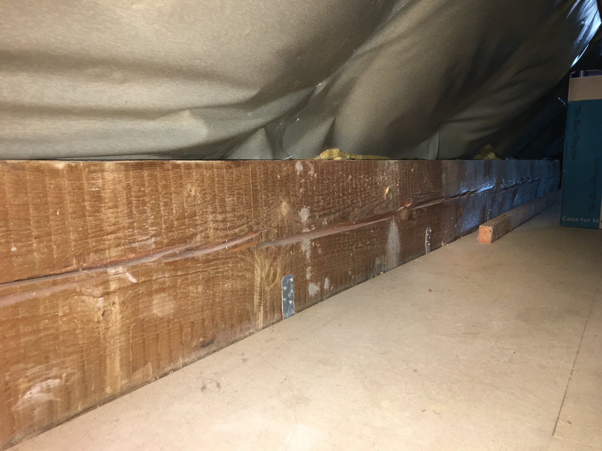

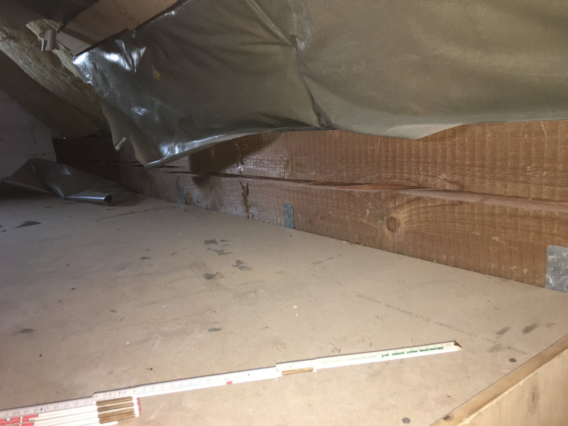

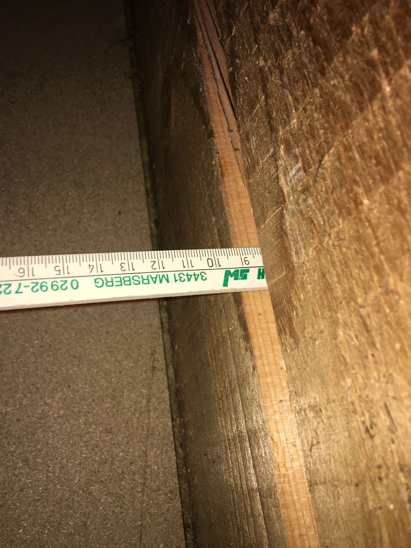

    mein Name ist Matthias und ich habe zusammen mit meiner Frau ein Haus gekauft, welches wir gerade renovieren. Auf dem Dachboden ist uns aufgefallen, dass beide Mittelpfetten über die gesamte Länge mittig gerissen sind (beide an der Innenseite).

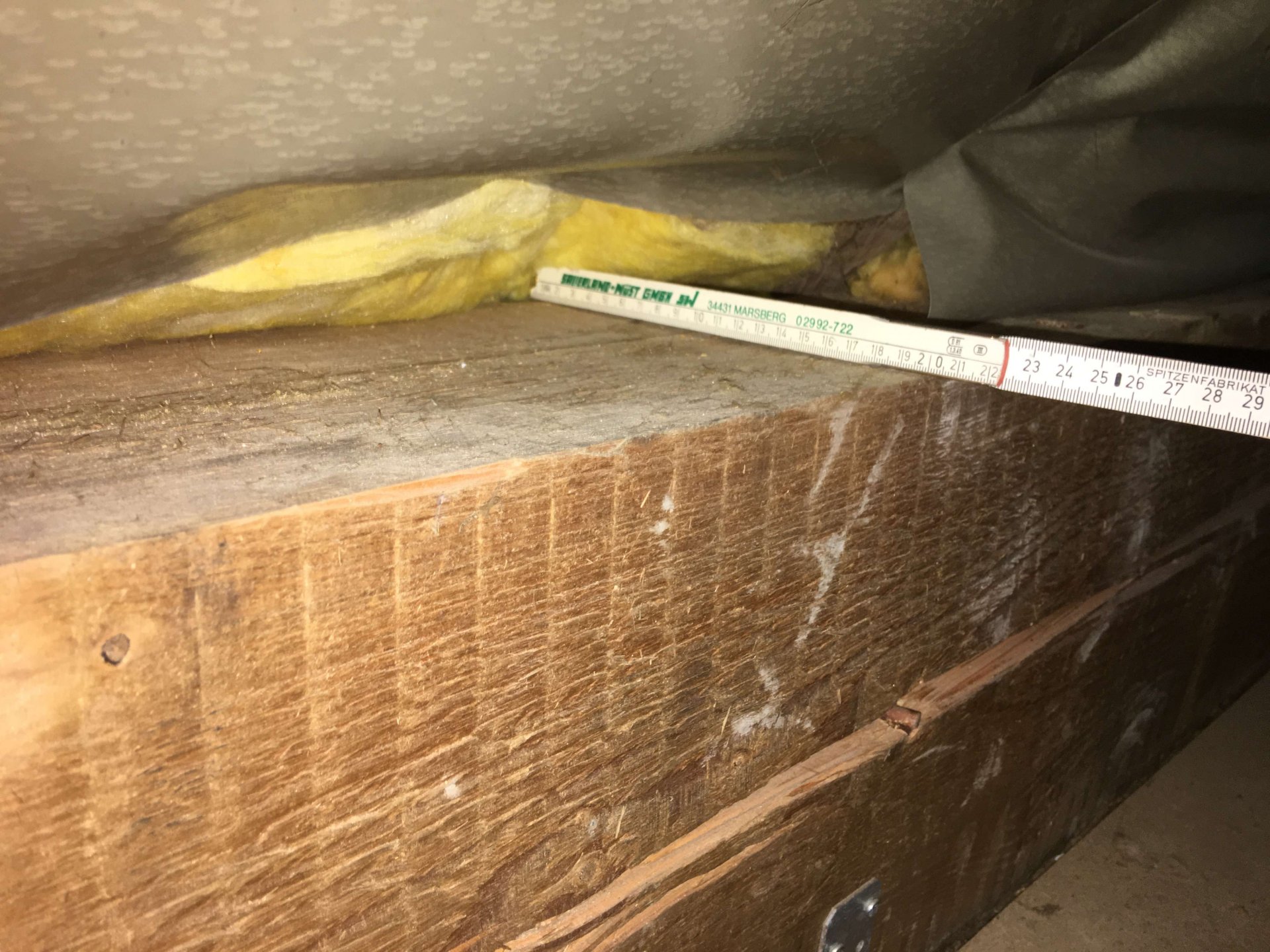

    Die Pfetten haben ein Maß von 270mmx200mm und eine Länge von 11m.

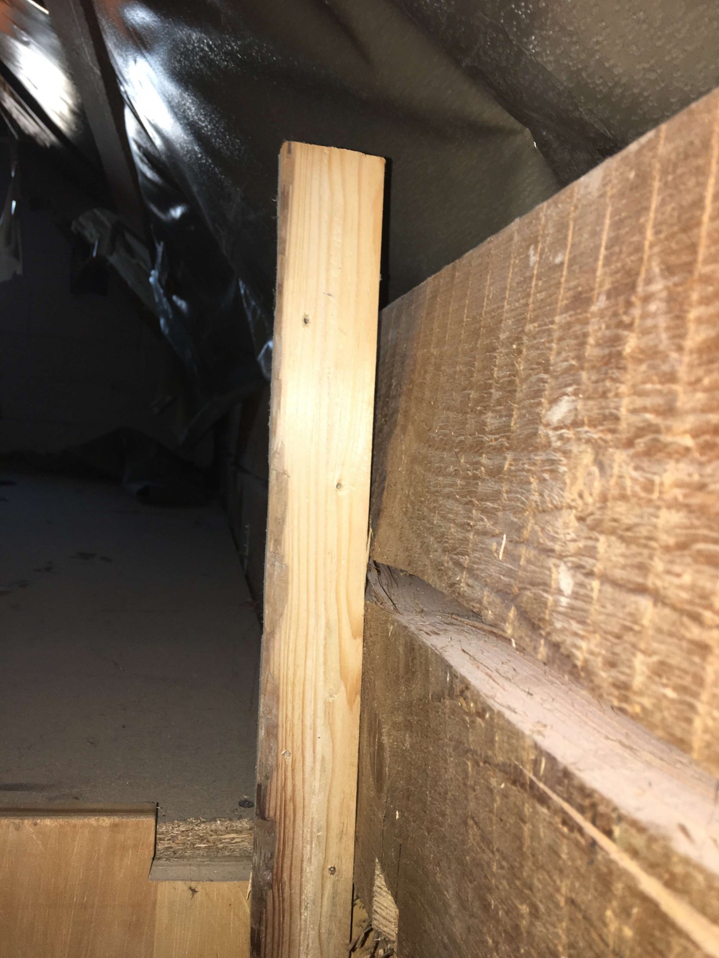

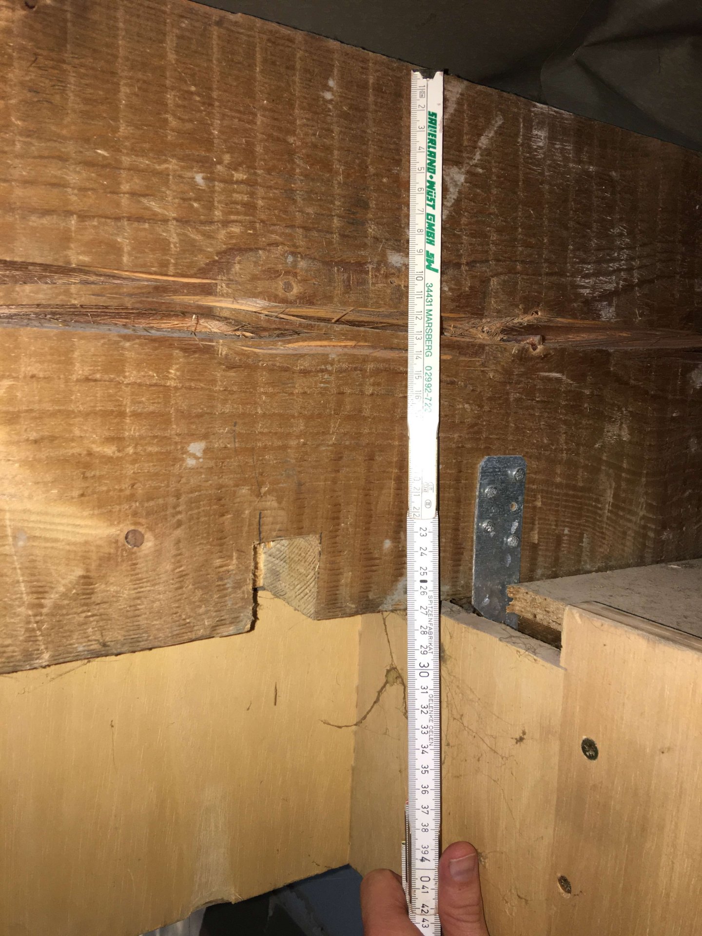

    Die Hälfte oberhalb des Risses ist nach außen gekippt (siehe Fotos). Die Risstiefe beträgt 90-100mm (zumindest an den Stellen an denen ich gemessen habe).

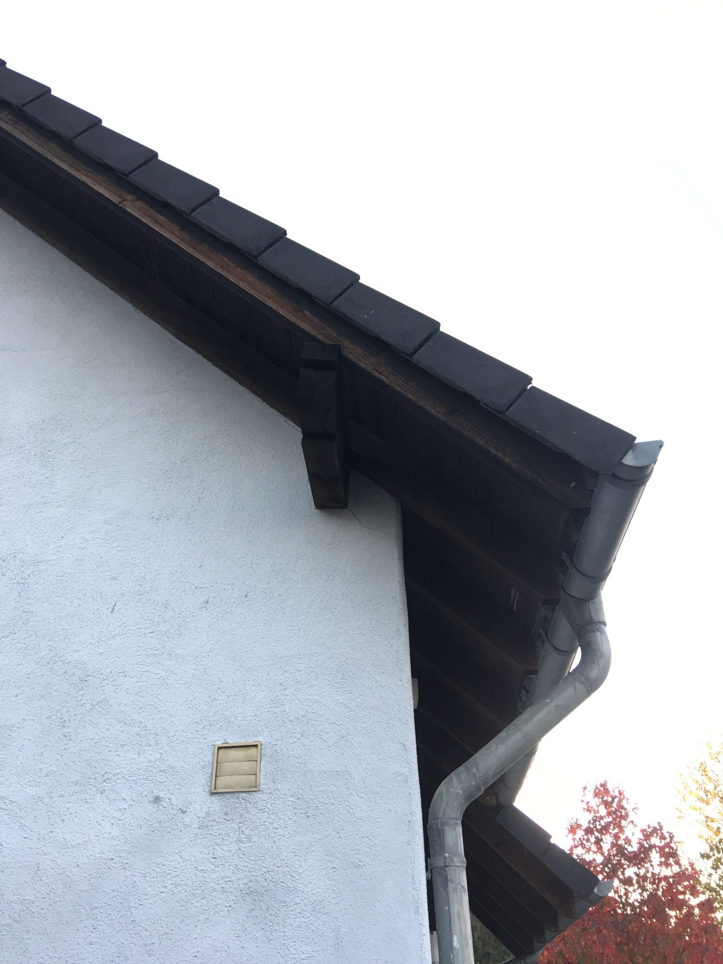

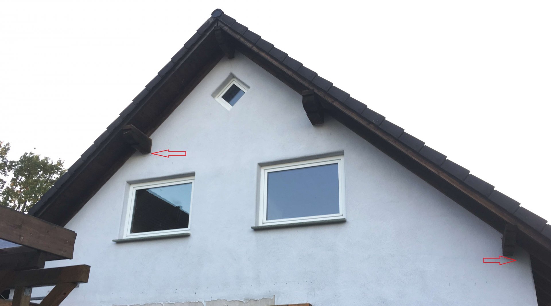

    An der Giebelwand sind außen bei der Mittelpfette und bei der Fusspfette schon Risse im Putz zu sehen.
    Uns würde mal die Meinung der Experten dazu interssieren.

    Aha wo stammt das denn her?...es gibt für jeden beziehbar, die entsprechenden Querschnitte respektiv deren zulässige Schwächung- komplett 50% über die gesamte Länge, ist wohl nicht als normal zu bezeichnen....wobei die Verformung am Kopf mit den Putz Riss da wenig zu wichten ist, das kann man als normal bezeichnen....

    Die Risstiefe von 9 cm ist schon eher unüblich.
    Die Risse an der Fassade im Auflagerbereich der Pfette sind eine Folgeerscheinung .

    Also der Riss ist nicht durchgängig 90-100mm tief. Es gibt auch Stellen die nur 50mm tief sind. Die meisten Stellen an denen ich gemessen hab lagen aber um die 90mm. Fakt ist aber, dass der Riss über die komplette Länge geht und die obere Hälfte etwas nach außen gekippt ist.
    Im Dachgeschoss konnten wir so noch keine Schadstellen entdecken.
    Wir haben auch aus dem Grund etwas Muffensausen, da wir innen 100mm aufdoppeln und dicker dämmen wollen (Einblasdämmung) und eine PV Anlage aufs Dach kommen soll. Dadurch käme ja noch etwas mehr Gewicht aufs Dach...

    Wie jetzt @jodler2014 erst so dann so :e_smiley_brille02: - woher rührt den dieser Riss - doch offensichtlich Konstruktionsbedingt ... Innere durchgängige 'Klaffung' zeigt von einer Bewegung in y/z Achse. Mein bescheidener Vorschlag - falls möglich Schwerlast Anker setzen und die Pfette klammern, optimal wäre noch eine 'Verspannung' gegen den Boden/Decke oder auf die gegenüberliegende Pfette, das geht aber oft nicht ganz einfach...

    Risse, auch auf der ganzen Länge in Holz sind normal.
    Es gibt Tabellen um die Relevanz von rissen zu bewerten
    Was man auf diesem Foto sehen kann sind klaffende Spalten bis zur Hälfte der Balkenstärke tief und mehrere cm breit, sowie eine Verdrehung der einen Hälfte des Balkens.
    Das ist nicht mehr „normal“.
    Es muss nicht zu Problemen führen, aber wenn Umbauten geplant sind (Dämmung, PV) sollte man das vorher vor Ort checken lassen.
    Da kommt schon noch einiges an Gewicht und daraus resultierenden Lasten verschiedener Arten dazu

    Diese kleinen Verbinder da BMF oder von wem auch immer, sehen schon 'lütt' aus für den Querschnitt, da dies 'Spitzboden' ist und sicher kein nutzbarer Raum von der Höhe - paar Zangen am First und Pfette etwas nachbessern, das reicht vollkommen aus - die Decke ist ja untergehängt, insofern passiert da nichts-aber diese Verformung sollten Sie schon beschränken, ein Zimmermann reicht da völlig aus, dieser weiß was zu tun ist. @petra345 kvh hat keine Rissbildung soso, wir lernen immer was dazu :e_smiley_brille02:

    auf Bild 46 sehe ich ganz hinten keinen neuen Sparren, irgend ein altes Holz
    was ist denn gemacht worden bei der Renovierung
    offensichtlich gibt es Kräfte die nach außen drücken
    als "normal" würde ich die Risse in der Art nicht bezeichnen..
    sollte ernsthaft untersucht werden..
