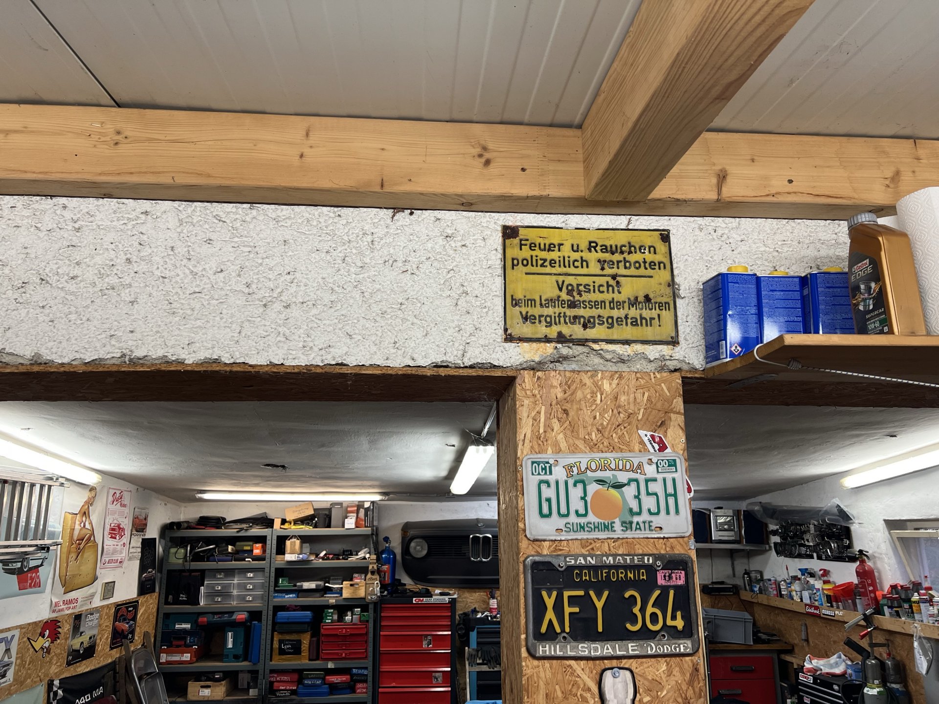

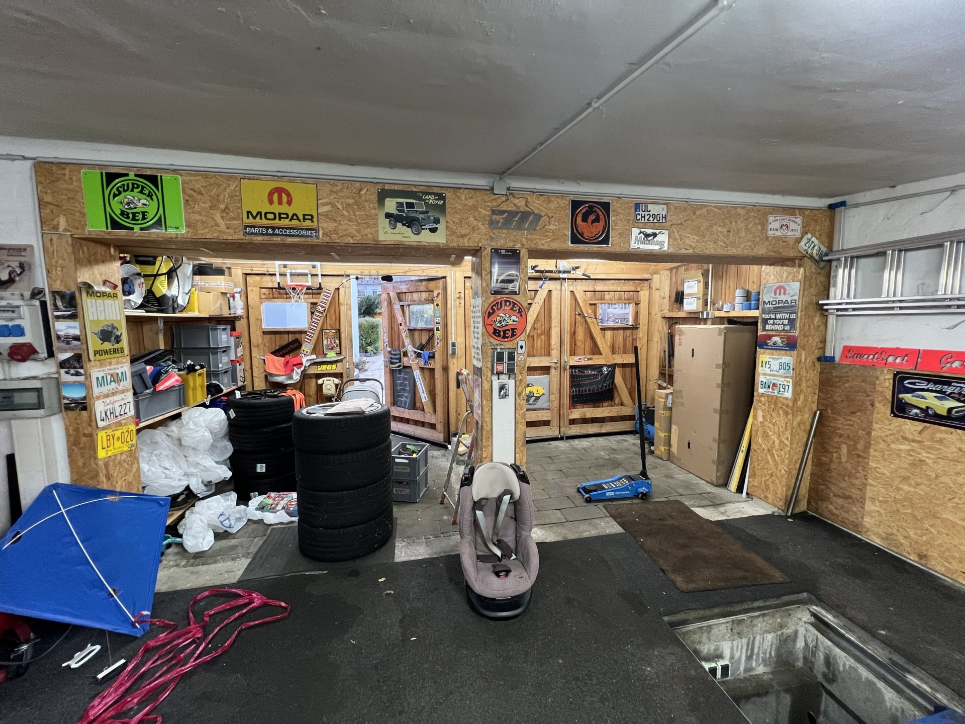

    Ich möchte den Mittelpfosten meiner Garage entfernen. Dieser ist aus Beton gegossen. Der Sturz darüber ist ebenfalls aus Stahlbeton. Auf dem Sturz lasten noch ca 40cm geziegelte Mauer, dann kommt das Dach. (Siehe letztes Bild)
    Die Möglichkeit das Dach abzustützen, den Sturz zu entfernen und diesen durch einen Stahlträger zu ersetzen ist mir bewusst.
    Ich würde gerne einen schnelleren, weniger aufwändigen Weg einschlagen.
    --> Verstärkung des Sturzes mittels eines Holzbalkens (Leimbinder) und diesen links und rechts mittels eines weiteren Balkens abstützen. Den Holzbalken würde ich dann am Sturz mit Betonankern verschrauben. Also im Grunde einen Stützrahmen bauen.
    Was sagt ihr dazu? Hat jemand mit einer solchen Methode Erfahrung?

    Nur mal für mich, steht da oben noch ein ganzes Haus drauf?
    HerrMueller gefällt das.

    Das ist natürlich ein sehr wichtiges Detail, dass ich vergessen habe zu erwähnen.

    -> Statiker:closed:
    HerrMueller, driver55 und Alex88 gefällt das.
