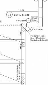

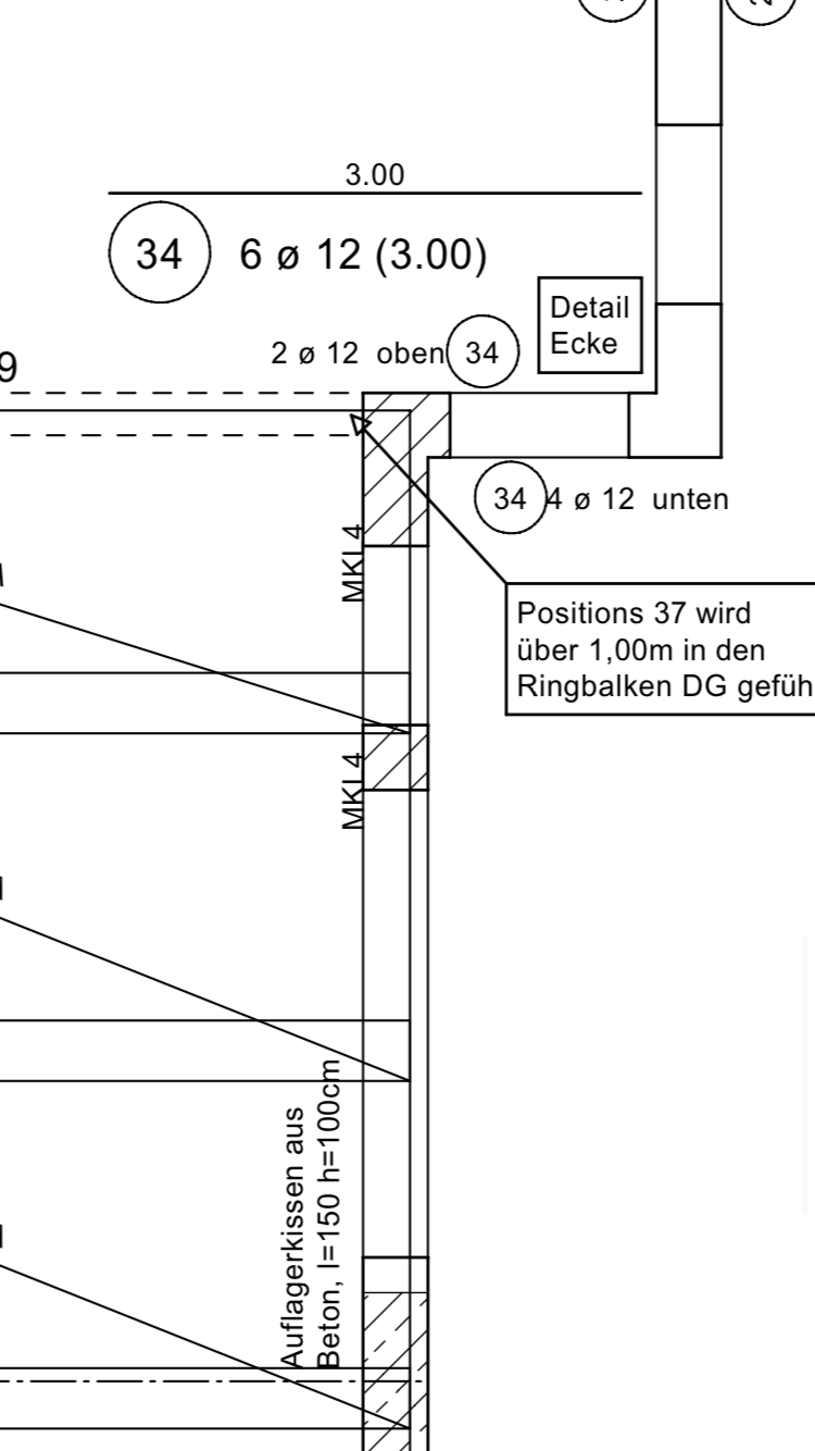

    Hi habe einen steinpfeiler aus 36,5 poroton t9 im Plan , in der Statik steht dabei mkl 4
    Was sagt mir das mkl 4? Reicht der normale poroton t9 von wienerberger oder muss das ein Betonpfeiler hin ? mfg

    Müsste da Beton hin, würde das da auch stehen.
    Vermutlich ist damit die (neue) Mörtelklasse gemeint, die die (alte) Mörtelgruppe abgelöst hat. MKL4 kenne ich allerdings nicht, a) nur die Bezeichnung "M" und b) nur M2,5 und M5 (und höher).

    Ich würde den planersteller anrufen und fragen MG 4 kann nicht sein und MK4 gibts auch nicht wie geschrieben...
    Stein Festigkeitsklasse 4 kann eigentlich auch nicht sein, das wäre sehr weich und sicher nicht gesondert auszuweisen.
    In welcher Sprache wurde der Plan erstellt ? Deutsch ? MKL sagt mir nix die Abkürzung auch MKI nicht
