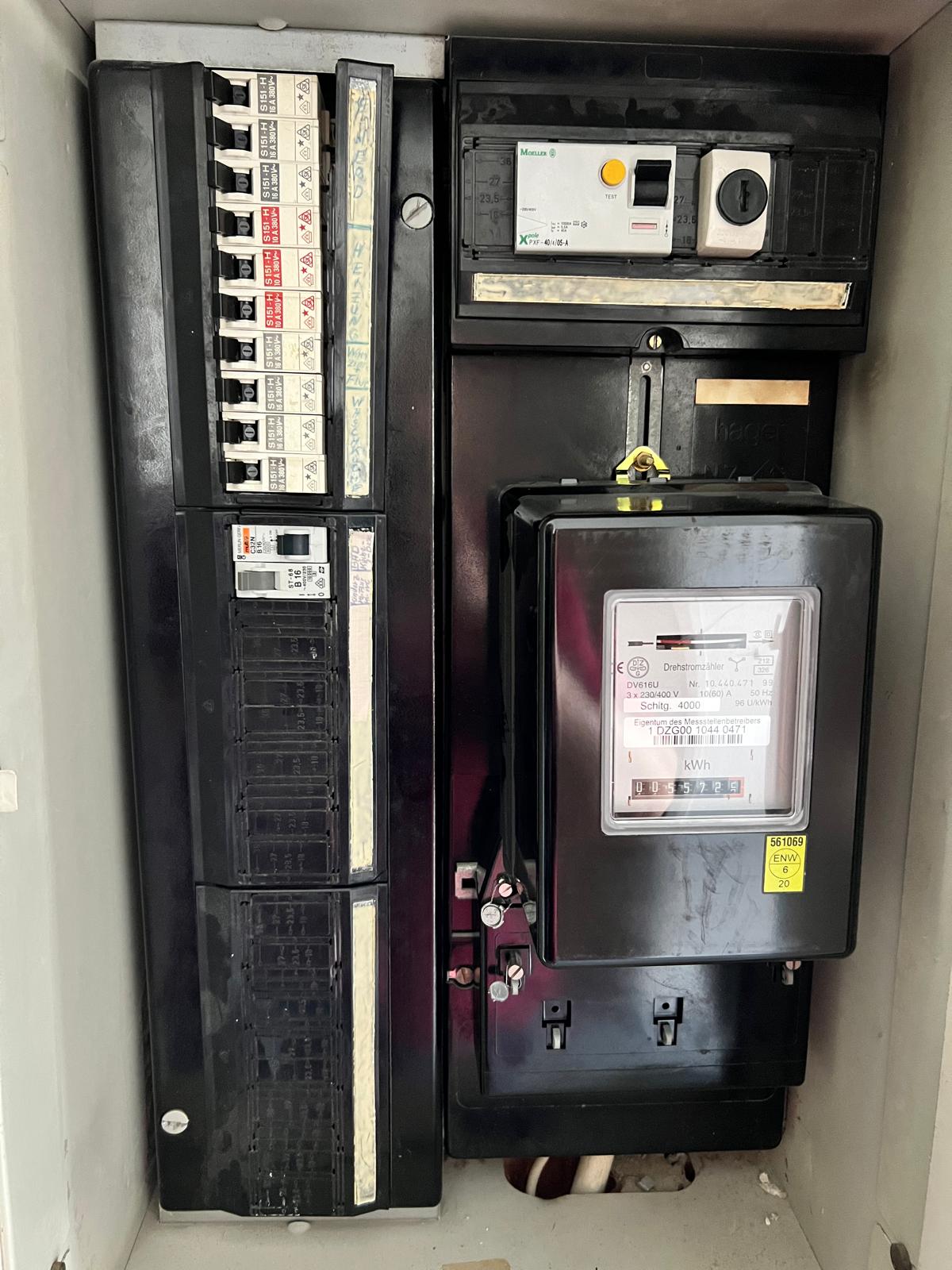

    Hallo zusammen, wir denken gerade darüber nach ein E Auto zu kaufen. Was meint Ihr, ist es ohne weiteres möglich einen Starkstromanschluss zu installieren? Haus und Elektrik ist aus 1968.
    LG Michi
  2. simon84
    23.502
    7.040
    Ja und nein
    Was ich damit meine ist eine 11kW wallbox wird immer gehen
    aber ihr müsst sehr viel neu machen angefangen bei dem Zähler Platz , ggf. auch ab HAK
    hol dir einen Elektriker um alles anschauen zu lassen
