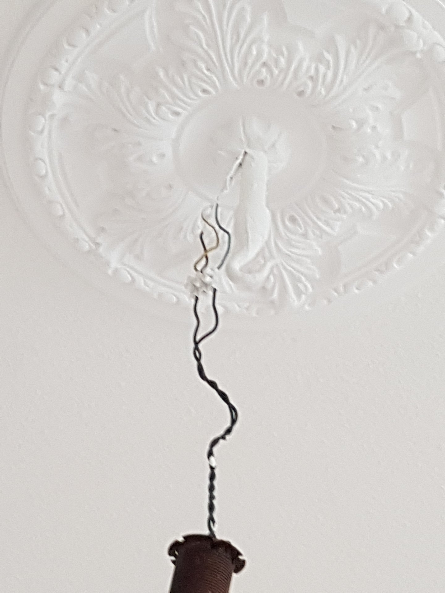

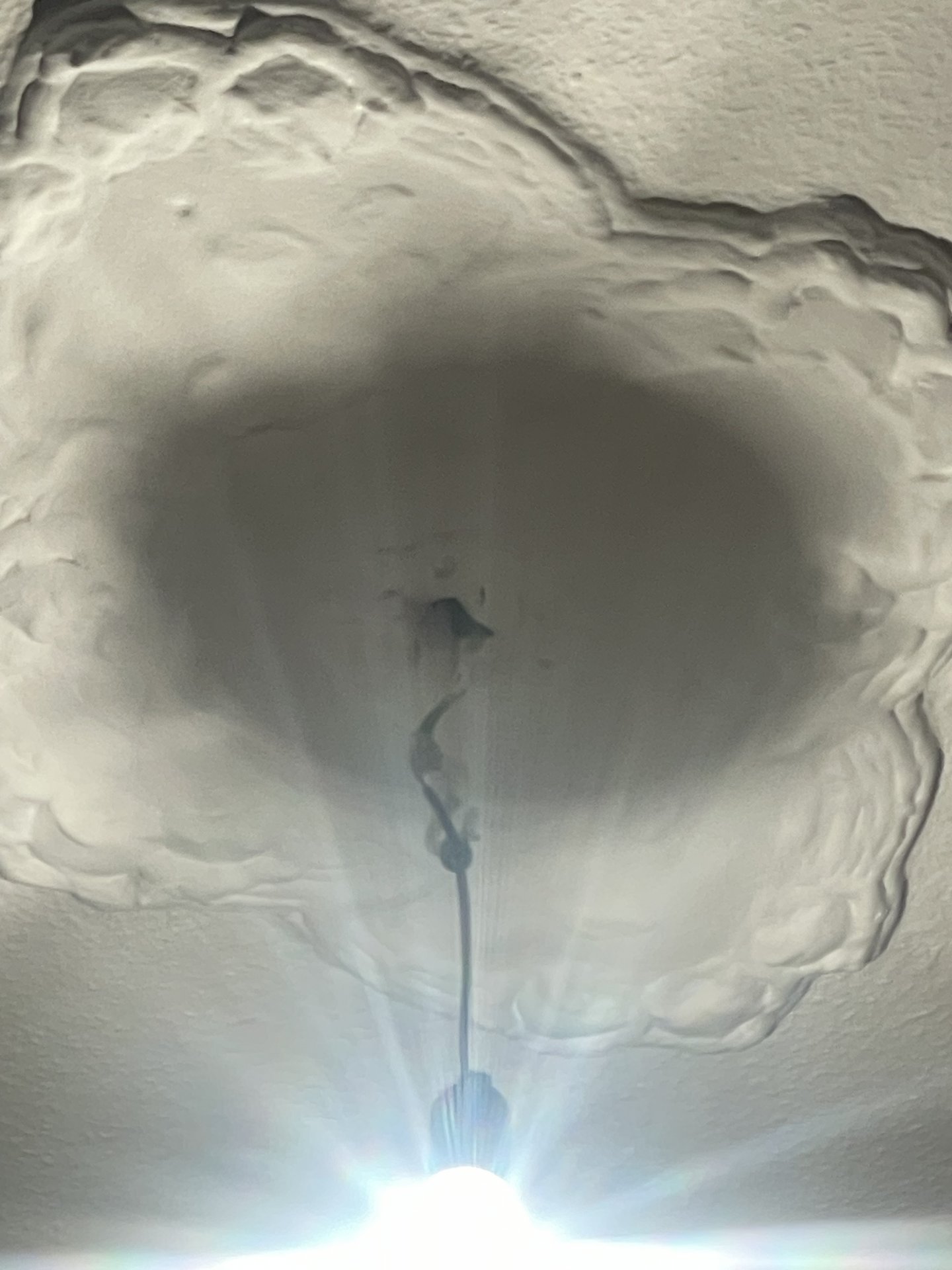

    Liebe Handwerker-Freunde,
    Ich bin Mieter einer schönen Altbauwohnung und möchte diese mit einer modernen Lampe dekorieren. Leider besteht ein Problem mit dem 15cm langen Kronleuchterhaken. Dieser ist fest verbaut und kann nicht abgeschraubt werden etc. da es sich um eine Mietwohnung handelt darf ich ihn nicht entfernen.
    Problem ist, das bei modernen Leuchten die Metallplatte nicht in die Aussparung der Rosette passt und es nur sehr wenige Lampen mit Haken gibt
    Wie könnte ich dieses Problem lösen? Könnte es passende Metallplatten zur Befestigung der Lampe geben? Könnte ich einen Haken nachträglich an der Lampe anbringen? Gibt es einen baldachin in der Größe?
    Vielen dank

    Hier könnte man eine runde Anschlussdose mittig aufbohren, sodass sie über den Haken geschoben werden kann.
    Dann per "Affenschaukel" etwas nebenbei die neue Lampe montieren.
    Diese Deckenbaldachine (schreibt man so die Mehrzahl?) gibt es in verschiedenen Größen, Formen. Man muss halt in kauf nehmen, dass der Haken durchschaut.

    Man kann auch mit Lampen mit einem
    Seil System arbeiten, aber wie gesagt bei der Situation würde ich etwas passendes hinbauen, da gibts doch genug Auswahl, ich würde sogar sagen du findest was bei Ikea das passt

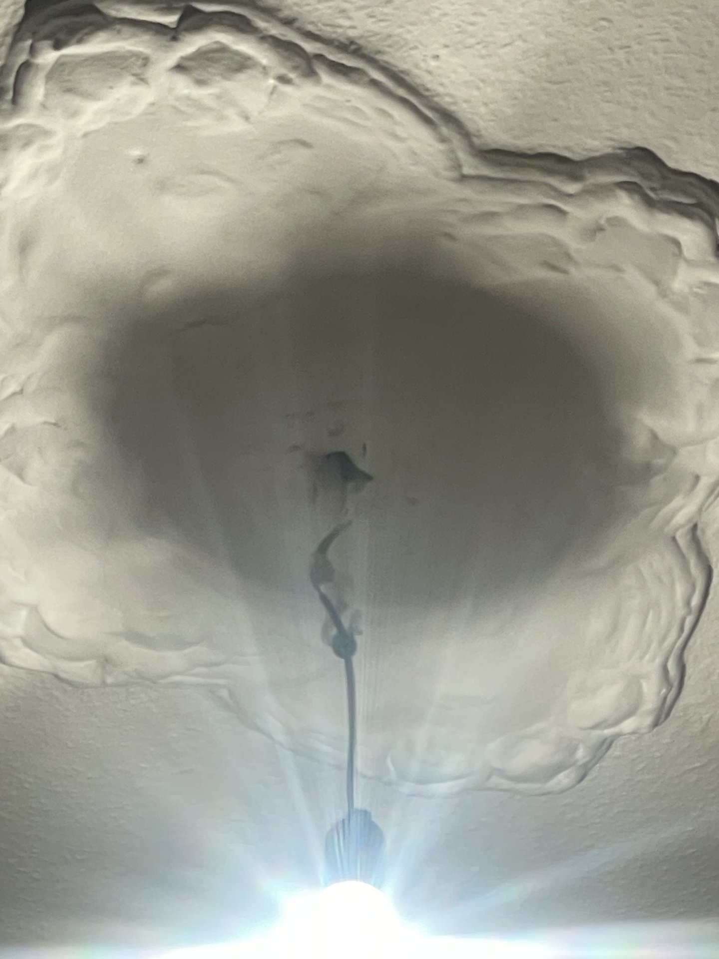

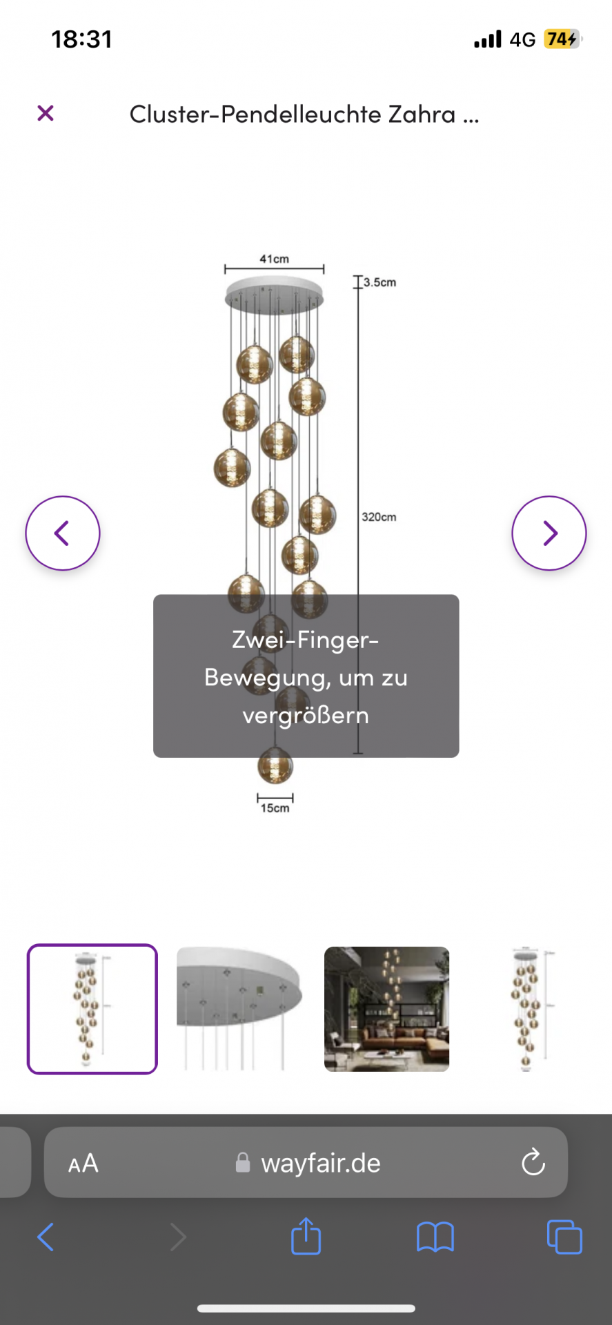

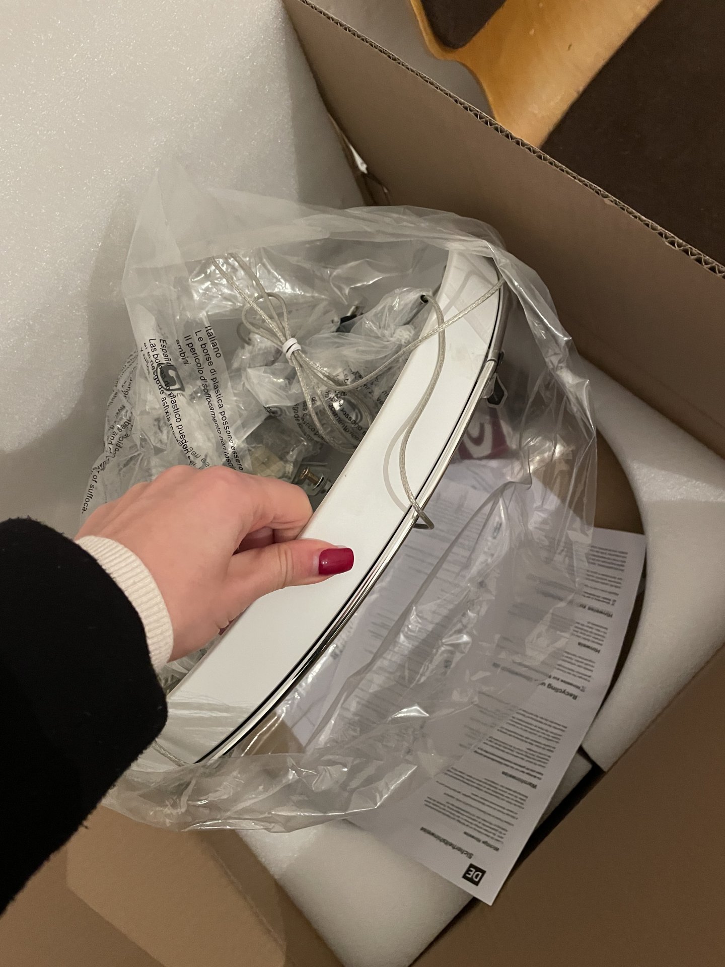

    Wie hast du das Problem gelöst? Wir haben exakt das gleiche Problem und brauchen Unterstützung. Lampe zurück schicken kommt für mich nicht in Frage.
    Der Haken hängt aus der Decke - Stuck ist bröckelig und ich will nicht auf die Lampe verzichten.
    Ich bin bereit die Halterung der Lampe umzubauen / diese Deckenhalterung abzumachen und die reinen Kabel/Strings auf einen Hacken umzubauen und an den Hacken der aus der Decke hängt anzubringen. Wer kann helfen?

    Entweder mit einem Seil (Metall) befestigen oder aus weichem Holz eine Grundplatte bauen und dann daran befestigen

    Ja - ich würde den Rand des Deckenscheibe an 3 oder 4 stellen durchbohren und dort Ösen für Stahlseite befestigen, um die ganze Sache dann am Deckenhaken abzuhängen.
    Wenn man weniger tech-design bei der Abhängung will, nimmt man statt der Stahlseile lieber 90er Angelsehne.
    Ein gestalterischer Unfall bleib es so oder so, aber daran ist die Stuckdecke und die Lampe nicht schuld
    ...und ich auch nicht.

    Ich wuerde den broecklichen Stuck und den Haken abstemmen, die Decke begradigen und dann die Lampe ran. Fragst aber vorher besser den Vermieter.
    Du kannst auch den Haken versuchen raus zu drehen und gut aufheben. Damit man den bei Auszug wieder anbringen kann.

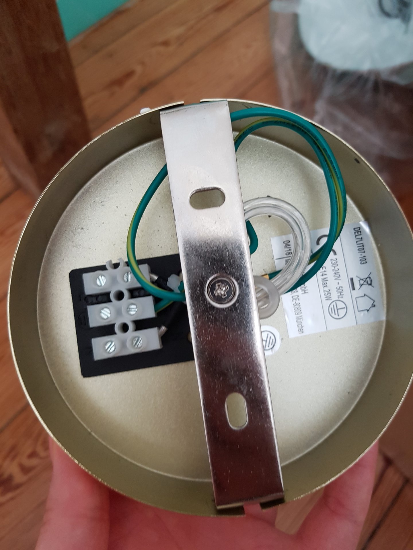

    Brauchst du nicht mal Bohren. Die Schraube auf dem Bild geht nach unten durch und da sitzt dann eine Hutmutter. Einfach die Schraube durch eine Öse ersetzen.
