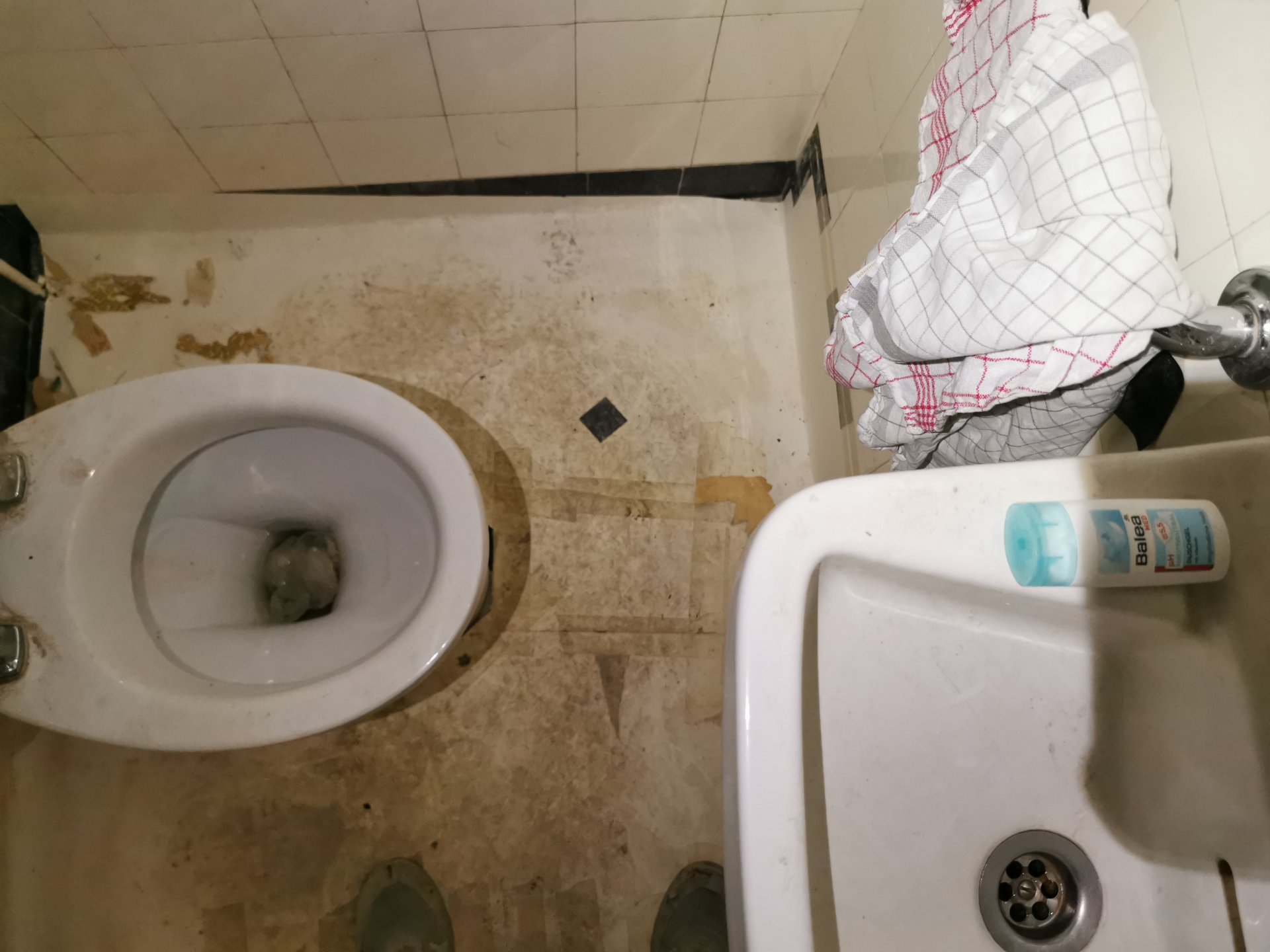

    Wir renovieren einen denkmalgeschützten Altbau von 1927. Die Gästetoilette misst innen etwa 1,10x1,20m. WC-Sitz und Handwaschbecken liegen sich gegenüber (was auch so bleiben muss). Früher hat das wohl besser funktioniert, weil der Spülkasten hoch hing (das Fallrohr aus Blei elegant in der Wand geführt) und der Toilettensitz entsprechend weniger tief in den Raum ragte. Der Vorbesitzer hat das durch eine Baumarkt-Standtoilette ersetzt, wodurch man von der Toilette aus gut in den Waschbeckenrand beißen kann.
    Wir wollen den Raumvorteil durch hochhängenden Spülkasten wieder nutzen. Die vom Sanitärhändler vorgeschlagene Kombination eines italienischen Herstellers (sowas sei kaum noch auf dem Markt zu finden) ist sehr historisierend verspielt und soll 1350€ kosten...
    Wer kann eine schlichte, wertige (moderne Linienführung durchaus gerne gesehen) Kombination aus "kurzem" Toilettensitz und hochhängendem Spülkasten empfehlen?
    Vielen Dank!

    Dann wäre die Billigvariante sicher ein Druckspüler

    Ein Druckspüler wäre sicher die optimale Lösung.
    Das geht aber nur, wenn die Rohre von der Wasseruhr bis zur Toilette sehr große Durchmesser aufweisen. 20mm Innendurchmesser ist je nach Länge etwa das Minimum. Andernfalls ist der Druckabfall beim spülen zu groß.

    Wenn du die Wand aufklopfen kannst einen Up Druckspüler. Gute Idee.
    Gibt auch Niederdruck Spüler aber 3/4" Zuleitung wie @Dietrich von Bern schon sagt ist da nötig.
    Wenn die Decken hoch sind und es vom Stil des Hauses passt finde ich aber auch einen

    Suche doch einfach mal nach "Spülkasten hochhängend". Da kommen auch Ergebnisse zu weniger hochhängenden Preisen.

    Wegen des WC. Wo ist denn der Abgang? In der Wand oder im Boden?

    Und Waschbecken kann kleiner, bringt auch Platz…
