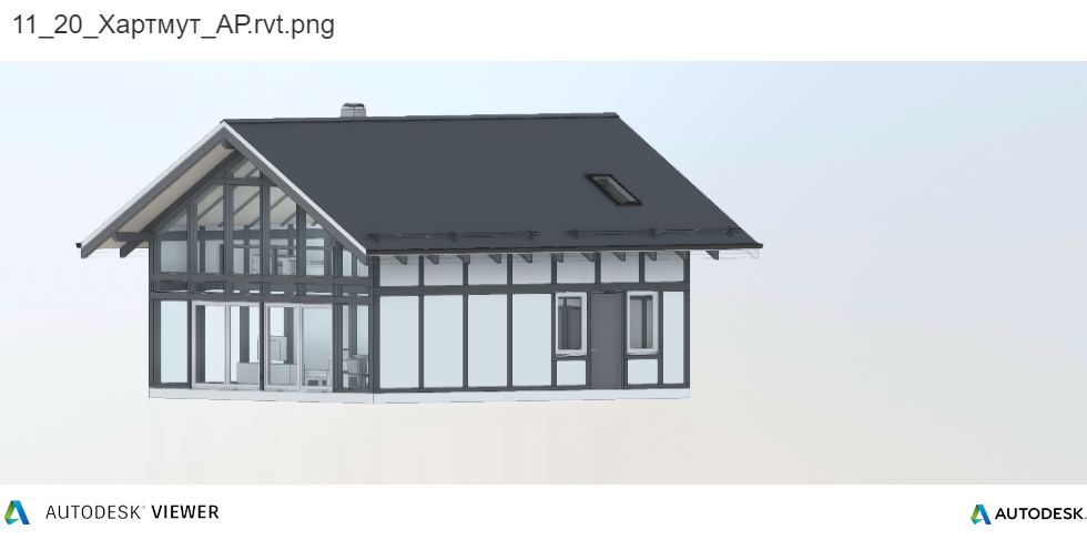

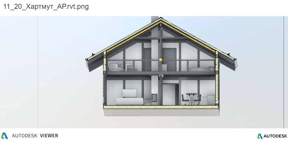

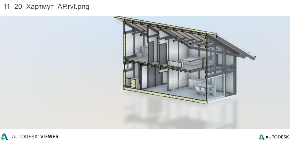

    Hallo Zusammen,
    ich bin schon länger dabei ein günstiges Ferienhaus bzw. Einfamilienhaus zu entwickeln was nicht den Standard entspricht, bzw, wo meine eigenen Ideen und Vorstellungen eingeflossen sind.
    Mein Focus lag bei den Projekt auf einfaches und preisgünstiges bauen....
    Ich habe mit Ingenieurbüro in St. Petersburg das Projekt nun soweit zusammen entwickelt das, der Fachwerkrahmen nun in die Produktion in Russland gehen kann... wenn der da ist sieht man erst ob man einen groben Bock geschossen hat oder nicht.
    Soviel vorweg, die Häuser sollen nicht in Deutschland, sondern in Lettland gebaut werden, aber sollten den deutschen Anforderungen entsprechen... auf Highend in der Ausstattung wurde verzichtet ich habe mehr darauf geschaut das es einfach zu bauen ist... und das wenig Abfall dabei produziert wird.
    Die Baukosten für das Haus sollen unter 50k liegen...sprich unter 400 €/qm... vieles wird halt importiert aus Polen, Russland und auch China anders wäre der Preis nicht möglich, zu anderen sind die Löhne hier auch noch 70 % geringer als in Deutschland... dafür ist die Arbeitsqualität bei weiten auch nicht so hoch.
    Ich habe hier bereits 2 Blockbohlenhäuser in Lettland gebaut, habe festgestellt, es funktioniert, aber nicht so wie ich es mir vorgestellt habe und habe dann alles über den Haufen geworfen und bin noch einmal von vorne angefangen zu planen.
    Mich würde einmal euere Meinung interessieren, was ihr von den Entwurf haltet, ob es ein Haus wäre in den ihr Urlaub machen würdet, bzw. auch langfristig drin wohnen würdet.
    Einmal der Link zum 3D Model
    Autodesk Viewer | Free Online File Viewer

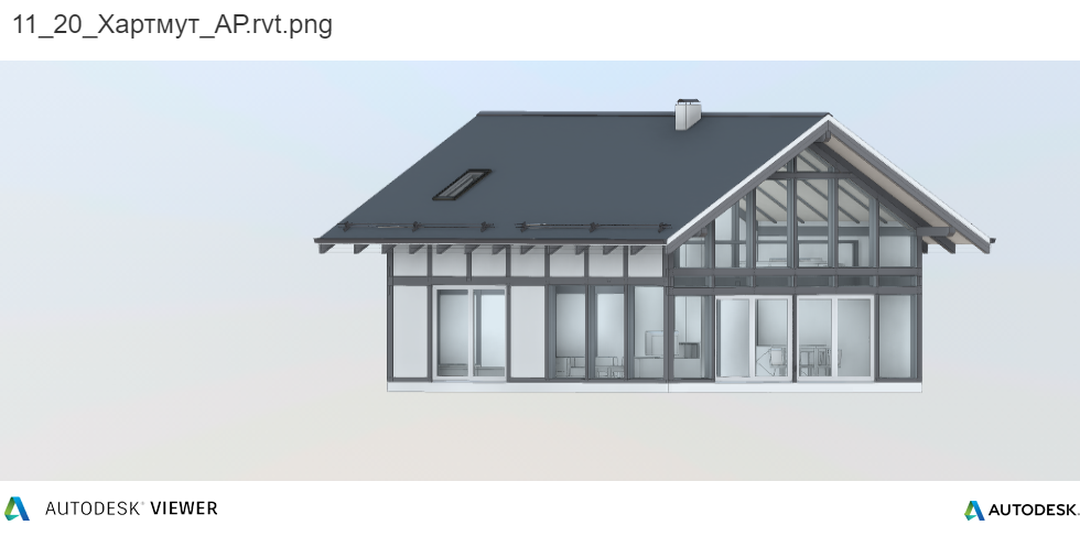

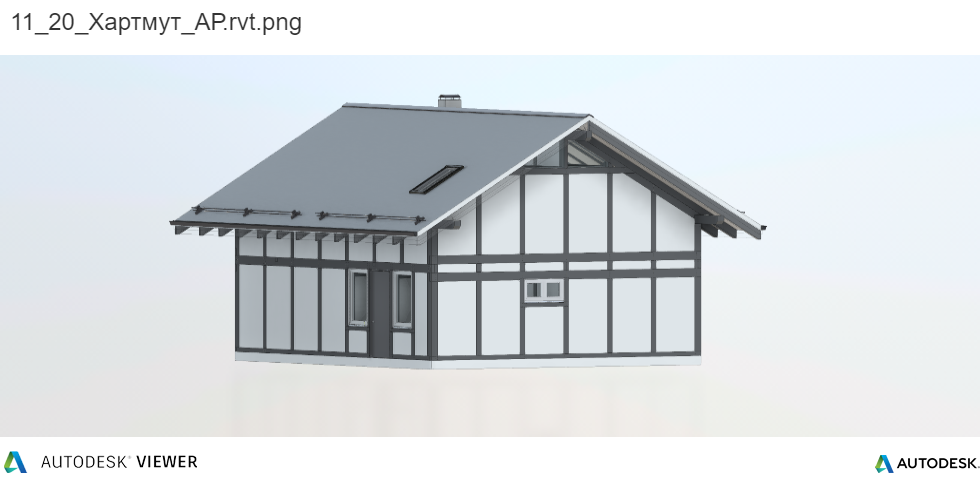

    Ich kann leider den Link hier nicht einstellen weil ich noch nicht genug Beiträge erstellt habe ich machen dann mal ne paar Screenshots
  3. #3 torsten73, 15.10.2020
    torsten73
    torsten73
    13.04.2020
    25
    System und Netzwerkadministrator
    KULDIGA
    11_20_Хартмут_АР.rvt (6).png 11_20_Хартмут_АР.rvt (5).png 11_20_Хартмут_АР.rvt (4).png 11_20_Хартмут_АР.rvt (3).png 11_20_Хартмут_АР.rvt (2).png 11_20_Хартмут_АР.rvt (1).png 11_20_Хартмут_АР.rvt (6).png 11_20_Хартмут_АР.rvt (5).png 11_20_Хартмут_АР.rvt (4).png 11_20_Хартмут_АР.rvt (3).png 11_20_Хартмут_АР.rvt (2).png 11_20_Хартмут_АР.rvt (1).png 11_20_Хартмут_АР.rvt.png
  4. #4 simon84, 15.10.2020
    23.474
    7.023
    Aufs erste find ichs nicht schlecht, ich finde die Fassade bisschen zu "langweilig", das Längen/Breiten Verhältnis der Felder gefällt mir Optisch nicht und der Eingang wirkt lieblos.
    Aber das ist nur optisch bzw. Geschmackssache. Andreaskreuze oder K-Verband würde mir da besser gefallen.
    Zum Grundriss können sicher andere was sagen, @Kriminelle @11ant @driver55 @Fabian Weber usw
    Kriminelle gefällt das.

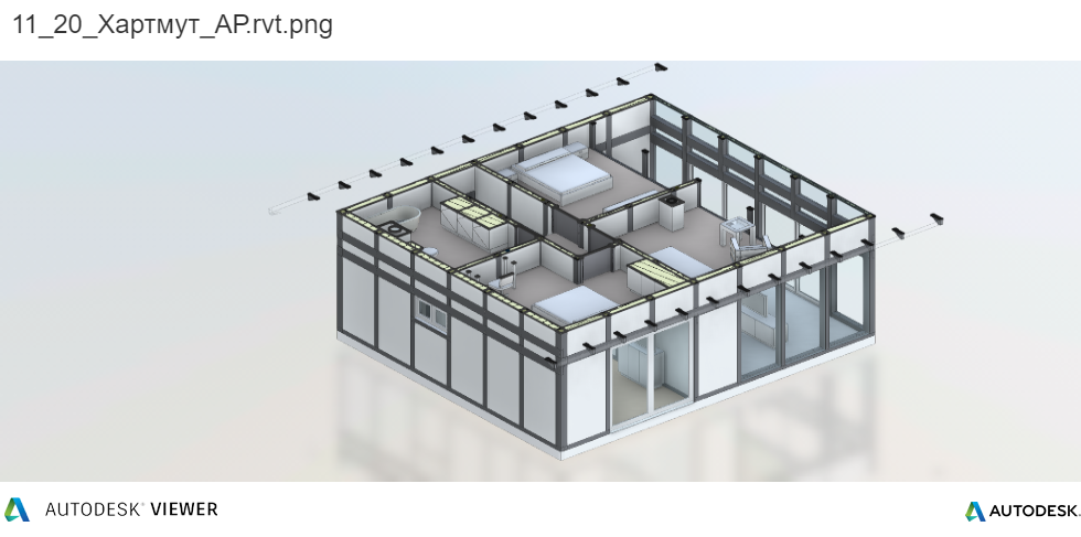

  5. #5 torsten73, 15.10.2020
    torsten73
    torsten73
    13.04.2020
    25
    KULDIGA
    Leider macht die Fassade so aber Sinn zwischen den Balken von der technischen Seite, der zwischen den Balken sind immer 1200 mm in der Höhe 2400 mm, PIR Isolierung bekommt man halt in den Plattenmassen, Ein OSB Platte ist 1250x2500 mm Gross bzw. die kann man mit recht wenig verschnitt auf das Maß zurechtschneiden lassen .. die dient auch zur Aussteifung des ganzen... Drin kann man dann mit wallboards arbeiten die haben dann ein Plattenmass von 1220x2440 mm.
    Das sind die Gründe warum das Fachwerk so geworden ist... hängt ganz stark mit den Werkstoffabmessungen zusammen, wenig Verschnitt kein rumstückeln, sollte daher beim Bau ne gute Zeitersparnis bringen...
    Da ganze System zieht sich halt komplett durchs Haus.. auch die Innenwände sind so aufgebaut, Kabellöcher sind bereits vorgebohrt und liegen in der Installationsebene zwischen den OSB Platten...
    bei der Eingangstür kommt noch einen Balken rüber so das man dort auch ne Standarttür von 2100x1000 einbauen kann... über der Tür halt noch ne kleine Direktverglasung...
    Es so zu lösen spart halt einiges an Geld ... weil man auf 08/15 wieder zurückgreifen kann und es keine Sonderanfertigung der Eingangstür benötigt.
  6. #6 Fabian Weber, 15.10.2020
    16.566
    6.611
    Hier ein paar Anregungen:
    - Dach steiler und dafür weniger Überstand.
    - Dachüberstand an den Giebelseiten aber schön lang und dann dort Brennholz hinstapeln
    - Wozu ein Schneefang und Dachrinne, es ist nur ein Ferienhaus?
    - Schwarze Balken bedeuten auch schwarze Fenster und Türen
    - Ich finde ein Ferienhaus braucht keine zwei Bäder und auch kein geschlossenes Treppenhaus, besser eine Galerie
    - Aber eine Sauna braucht ein Ferienhaus, erst recht in Lettland.
  7. #7 torsten73, 15.10.2020
    torsten73
    torsten73
    13.04.2020
    25
    KULDIGA
    Bei Holzhäusern soll man ne grossen Dachüberstand wählen weil es die Fassade schützt... Dach ist bereist 35 grad Dachneigung.... Der Schneefang wird nicht gebaut... soviel Schnee haben wir hier auch nicht mehr in Lettland.... Sie haben es halt mit ins Model reingezeichnet.
    Wegen den Bädern war ich auch an überlegen.... zu einen sind Bäder auch nicht grade Preisgünstig... aber in den Haus können bis zu 10 Personen übernachten da wird das mit einen Bad schon eng.... Es wird ein gemeinsames Saunahaus für alle Ferienhäuser aus Rundbohle und Holzofen im Garten geben mit ne Teich... Ja mit Saune vermietet sich so ein Haus wesentlich besser... aber die Sauna muss man nicht im Haus direkt haben...
  8. #8 Morgaine, 15.10.2020

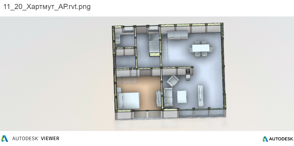

    Mir gefällt's gut. Dachüberstand und 2 Bäder auf jeden Fall so lassen. Was für mich nicht tauglich wäre als Ferienhaus sind die beiden nach unten zum Wohn/Essbereich offenen Schlafzimmer. Ich hoffe, das hab ich richtig gesehen auf den Bildern. Da würde mir doch Privatsphäre fehlen, wenn ich mit Freunden oder auch erwachsenen Kindern dort urlauben würde.

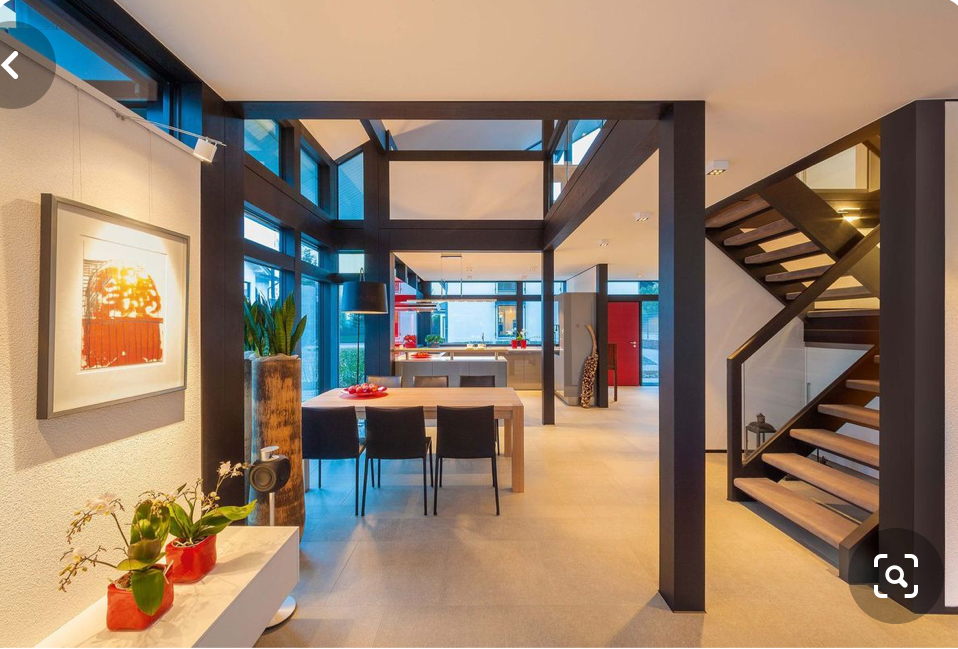

  10. #10 Kriminelle, 16.10.2020
    Kriminelle
    Kriminelle
    16.05.2013
    4.101
    2.401
    Raumgefühl ist eine Berufung
    Ich sag mal so: man sieht einem Dacia von außen an, dass der Designer kein hochkarätiger Designer mit Feingefühl für zeitlose Schönheit ist. Und innen sieht man einem Dacia an, dass auf Schnickschnack verzichtet wurde. Allerdings funktioniert ein Dacia: er bringt Dich von A nach B.
    So geht’s mir bei diesem Haus: auf den ersten Blick interessant, erinnert von außen an die HUF-Häuser, die ja bekanntlich recht teuer daherkommen. Die sind aber auch innen mit recht einfachen Rafinessen gebaut und glänzen mit ihrer Offenheit und Sichtachsen. Das ist hier nunmal gar nicht vorhanden. Die Offenheit ist zwar oben unter dem Dach, aber im täglichen Leben habe ich davon wenig.
    Ich glaube, Kindern ist es egal, ob Ihr eigenes Reich offen ist oder nicht - Hauptsache groß oder und gemütlich, warm... und für sich ohne Elternteilung. Wenn sie größer werden, sehen sie den Raum auch mit anderen Augen...
    Ich suche jetzt die Vorzüge/Nachteile für mich als Feriengast:
    Für 10 Leute, also zb zwei Familien innerhalb einer Verwandtschaft: untauglich wegen der genannten Offenheit zum Allraum.
    Wäre es oben geschlossen, dann ist es ok.
    Wäre es jetzt für 4 Personen (also Family) ausgelegt: auch ok mit der Galerie, aber überbewertet und muss nicht.
    Unterm Strich zählt die Lage des Ferienortes und der Preis: die offene Galerie halte ich für ein Ferienhaus für eine Fehlplanung, auf der ich verzichten muss, wollte ich mehr als eine Familie unterbringen. Und da Grundstücke ja nun auch nicht die größten sind in Feriengebieten, halte ich wohl auch die Massen an Fenster im EG-Bereich als kontraproduktiv. Ein Quicky auf dem Bärenfell vor dem Kamin fällt dann aus ;)
    Jetzt für „länger wohnen“:
    Für Familie mit Kindern wieder nein wegen der offenen Galerie. Sie gibt keinen persönlichen Rückzug, nur Schall, Lautstärke, Unruhe, und somit ist Streit und Ärger vorprogrammiert.
    Nicht falsch verstehen: ich bin mit offenem Giebel und Galerieraum mit Luftraum aufgewachsen. Da war der Galerieraum unterm Dach ein Allzimmer, also für alle da, aber nur ich hab ihn benutzt. Er war auch nicht abhängig von anderen Räumen im DG. Ich selbst mochte als Kind dort Alltags mit Freundin nicht spielen, weil mir der Rückzug mit Freundin fehlte. Lästern, Musik hören, über Jungs sprechen: Never.
    Als Paar würde ich dort das Schlafzimmer und Hobby einrichten, da oben. Ja, das wäre schon ein Highlight.
    Es wertet auf, ja. Aaaaber: der Rest ist sowas von langweilig. Außen keinerlei Spannung. Die Hufhäuser spielen mit dem Wechsel von Glas zur geschlossenen Wand. Auch innen gibt es freistehende Wände, die Sichtachsen ergeben, sodass man sich von präsenten Standpunkten nicht satt genug sehen kann an dem Raum, der sich wie ein Kunstwerk gestaltet.
    Grundsätzlich für längeres Leben: Treppe an der Tür ein Nogo für mich, SZ vor dem Allraum Nogo, kein richtiger TV-Platz. Für eine Kochküche und Gästebewirtung fehlt Platz.
    Jetzt könnte man argumentieren mit „ein Hufhaus ist auch teurer, Kompromisse muss man beim Preis eingehen“: dann bau ich lieber ein kreativ verändertes Standardhaus mit Funktionshighlight wie auch Designhighlight. Definitiv unten mit weniger Wände.
    So etwas muss schon etwas Sinn machen.
  11. #11 Kriminelle, 16.10.2020
    Kriminelle
    Kriminelle
    16.05.2013
    4.101
    2.401
    Das ist für mich lohnenswert, mein Haus als meins zu bezeichnen
    88FAEE13-B920-46B9-B22A-D548F8DE60F7.jpeg 830E9983-7FC1-495E-96C1-4E951D57707A.jpeg

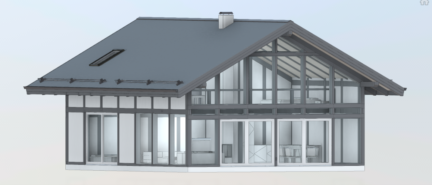

  13. #13 torsten73, 01.12.2020
    torsten73
    torsten73
    13.04.2020
    25
    KULDIGA
    Nach Monaten ist das Projekt nun doch von der Planungsphase soweit abgeschlossen, das ich nun fertige Zeichnungen bekommen habe auch als auch eine Bauanleitung für den Legosatz, ich bin soweit mit den Planungsunteralgen sehr zufrieden.
    Ich habe Sie einmal hoch geladen, vielleicht haben ja noch mehr Interesse an den Projekt... (Es ist halt in russisch)
    Die Zusammenbauzeichungen kann ich hier nicht hoch laden, weil 23 MB und damit einfach zu gross, wenn sie jemand sehen möchte dann bitte eine PN und man kann sie dann auch zumailen.
    Was sich nun etwas komplizierter herausgestellt hat, jemand zu finden der das Ding so fertigen kann weil es doch etwas auswendiger ist, und bis man von den SAT File ein PVN erzeugt hat dauerte auch ne ganze Zeit.... es sind nun 198 Teile und davon 118 verschiedene... was die ganze Sache nun nicht wirklich einfacher mach, aber ich hatte halt den Ansatz soviel auf der CNC Maschine vorzufertigen und so wenig manuell noch irgendwas dran zu machen...
    Ich hatte leider keine Firma in Russland gefunden die es nun fertigen konnte bzw. wollte und bin aber nun in Estland fündig geworden... für 20 cbm Leimholz und ca. 56 Std. Fertigungszeit auf der Hundegger k2i hatten die nun knapp 14500 € Netto aufgerufen....Ich fand es noch ok... ist aber ne andere Preisklasse wie in Russland ... das liegt es unter 10.000 € meist nehmen die um die 45.000 Rubel für den cbm.... (500 €) inkl. der Maschinenarbeit
    Im Januar soll der Balkensatz dann fertig sein...
    Dacheindeckung hatte ich mir zwischenzeitlich auch Polen besorgt Wienerberger Alegra 9, Fenster bin ich nun auch soweit das ich die bestellen kann.. kommen auch aus Polen... PIR Isolierung wollte ich mich diese Woche noch drum kümmern.
    Wo ich aber noch richtig Probleme mit habe ist mit der Verglasung... es soll e-low Verglasung sei in 48 mm (5/A16/4/A16/5) wo kann man sowas hier in Europa günstig einkaufen ?
