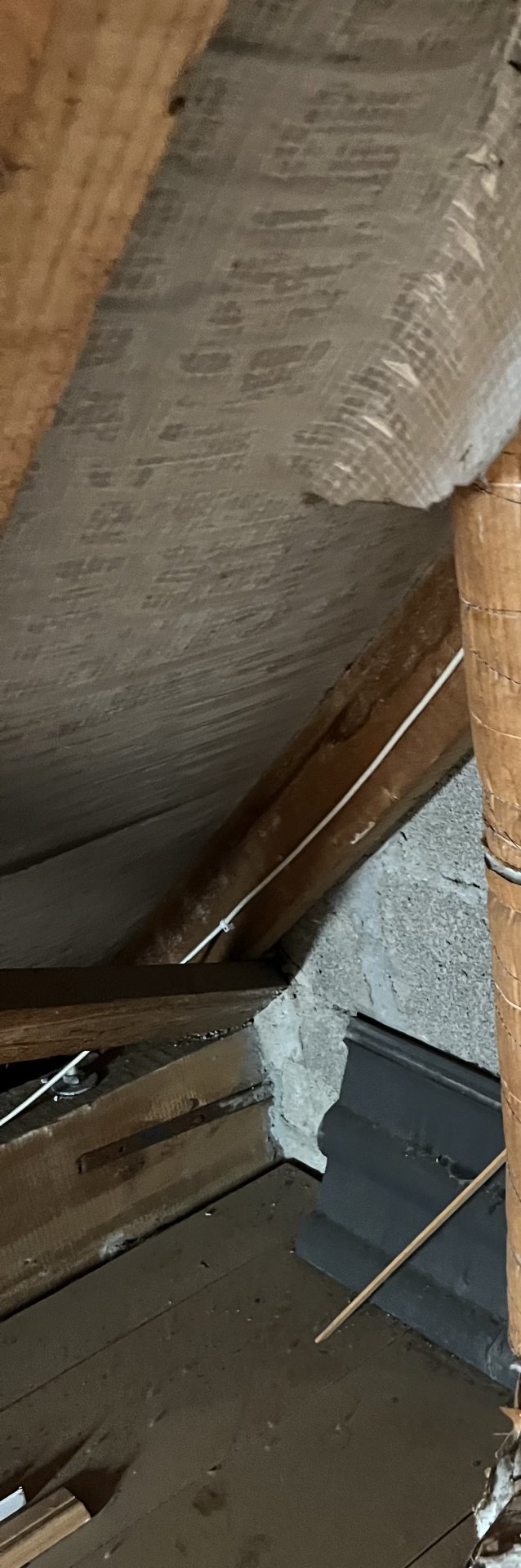

    - Das Dach ist ein Kaltdach und ist eingedeckt mit Frankfurter Pfannen. Der Dachboden ist trocken, allerdings ist mir aufgefallen das die Unterspannbahn? Teilweise komplett eingerissen oder zerstört ist. Laut Gutachter wohl unbedenklich und nichts ungewöhnliches.
    Ich habe mal versucht ein Foto einzustellen, handelt es sich bei der Folie überhaupt um eine Unterspannbahn?
    Sollten wir einplanen das Dach zeitnah ebenfalls zu sanieren?

    Unabhängig vom Zustand (das Foto ist so klein von der Auflösung her, da kann man nichts erkennen) würde ich auf jeden Fall die Decke dämmen.

    Kann man auf dem Foto so eventuell mehr erkennen?
    Muss denn eine Unterspannbahn intakt sein oder kann es auch noch Jahre dicht halten? Vorausgesetzt natürlich die Pfannen sind alle in Ordnung.

    Die Unterspannbahn sollte schon intakt sein, insbesondere wenn eine Dämmung des Sparrenfeldes geplant ist.
    Eine Dacheindeckung aus Dachziegeln oder Betondachsteinen ist nicht wasserdicht sondern nur regensicher (auch wenn keine Dachpfannen defekt sind).
    Bei Stark- bzw Schlagregen, Flugschnee, Schneeschmelze oder anderen besonderen Wetterereignissen oder z.B. z.B. starker Vermoosung oder geringen Dachneigungen etc., kann Niederschlagswasser in die Dacheindeckung eindrigen.
    Die Unterspannbahn soll dann diese Feuchtigkeit sicher ableiten, so daß der Innenraum (und damit die Dämmung) nicht durch Feuchtigkeit belastet wird.

    ich bin mir ehrlich gesagt nicht sicher ob es eine Unterspannbahn ist , in der Beschreibung steht etwas von Delta Folie.
    Kannst du dies oben auf dem Foto erkennen?
    Das Dach hat eine Neigung von 40 Grad.
    Was könnte man denn tun ohne gleich das ganze Dach zu sanieren ?
    Es soll dort kein Wohnraum entstehen, lediglich als Staufläche fungieren.

    Ja, das ist eine Unterspannbahn aus den 1980er. Nicht UV-beständig, wenn es auf dem Dachboden "natürliche Lichtquellen" (wie Fenster, Lichtpfannen etc) gibt, sollten die nach Möglichkeit lichtundurchlässig gemacht werden.
    Die abgängigen Teile kann man mit geeigneten Klebebändern (z.B. Siga Rissan) wieder ankleben. Ansonsten so belassen und weiter beobachten (insbesondere nach extremen Wetterereignissen). Wenn das nur als freier Dachboden genutzt wird, ist das nicht so dramatisch.
    Auf dem Foto nicht so gut zu erkennen, ist da teilweise nur noch das Gitter? .. D.h. die Unterspannbahn auf dem Foto ist bereits "verdampft"?

    Ja es gibt zwei Fenster auf dem Dachboden.
    Tatsächlich sieht man auf dem Foto was ich gemacht habe nur noch das Gitter , ob es jetzt nur dort war oder überall weiß ich leider gerade nicht mehr.
    Abgehende Stücke werde ich dann versuchen wieder zu flicken und regelmäßig das Dach beobachten.
    Könnte man nicht auch einfach wo etwas fehlt oder wo z.B nur noch das Gitter zu sehen ist rausschneiden und eine neue Bahn überlappend drüber kleben?

    Im Prinzip ja, kann aber je nach Größe des Problems und wenn man die Fließrichtung des Niederschlagswassers berücksichtigen will, ein ziemlich komplexes Projekt werden :)
