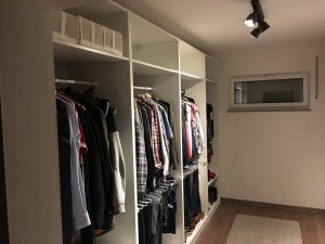

    wir sind vor 4 Monaten in unseren Neubau eingezogen (KFW 55/ mit 20er Dämmung).
    Nun haben wir ein Ankleidezimmer mit Fenster welches mit dem Schlafzimmer verbunden ist (keine Tür).
    Auf beiden Seiten haben wir uns bei IKEA einen Kleiderschrank entworfen.
    Nun bin ich im Internet darüber gestolpert das es teilweis schlecht ist bei Außenwänden Möbel aufzustellen.
    Anbei ein Bild unseres Schranks. Links, rechts und oben immer ca 15-20 cm Abstand zur Decke und Wand. Nur nach hinten ist der Schrank auf Grund der Größe mehr oder weniger direkt an die Wand gestellt.
    Nun meine Frage kann hier etwas mit Schimmel passieren wenn eine wie bei uns ordentliche Dämmung vorhanden ist?
    Wenn ja würde es genügen einige Löcher an der Rückseite des Schranks zu machen damit hier Luft „zirkuliert“? Die Rückseite des Schranks besteht aus Hartfaserplatten.

    Ja kann muss aber nicht, dieser anfängliche 'Schimmel' entsteht unabhängig von ob mit oder ohne Dämmung oder reine monolithische Wand. Ursache ist die 'Restfeuchte' die in den Materialien enthalten ist und während des Errichtens ja auch permanent zugeführt werden, wenn sie eine KWL haben, die auch funktioniert bzw wirksam arbeitet, ist die Gefahr etwas geringer zu sehen. Am besten wenn es geht etwas Abstand zu den Wänden lassen, aber Löcher bohrt man in Möbel nicht, ich sehe da auch keine bessere Zirkulation oder sonstigen Vorteil.

    Diese Antwort bedarf der Ergänzung:
    Auch bei gedämmten Wänden gilt: Ohne Wärmezufuhr kühlen diese aus.
    Die Schrankwand verhindert, das eine Wärmezufuhr zu diesem Bereich der Außenwände stattfindet.
    KFW oder nicht, es besteht eine verstärkte Gefahr der langfristigen Schimmelbildung durch Auskühlung der Wand.
    Weiterhin ist auch keine optimale Luftzirkulation hinter dem Schrank gewährleistet.

    Ok alles klar.
    Was meint ihr wie viele cm Abstand bereits reichen würden?
    Habt ihr auch gleich ein Argument wie man dem Staub dahinter dann in den Griff bekommt? Denke mal das ich von keiner Seite wirklich dahinter komm... Die Frage wird ziemlich sicher von meiner Frau kommen...
    Wie macht man das denn dann bei Küchen? Jeden Neubau den ich mir angesehen hab, sind die Schränke usw auch an den Außenwänden hier könnte dann ja auch nichts zitkulieren?

    Feinstaub:
    Bei Schränken mit höherem Podest kann man Belüftungsgitter einsetzen und durch diese hinten saugen.
    Bei Deinem IKEA-Schrank wird es schwierig.
    Bei Küchen ist es das gleiche Problem.
    Viele der Küchenbauer wissen über das Problem, aber schweigen es tot.
    Das Minimum, welches wir unseren Kunden NACH der Schimmelbekämpfung raten, ist:
    Unten Lüftungsschlitze, Rückwände mit 5 Bohrungen pro Wand versehen, Küchenarbeitsplatte Lüftungsgitter einsetzen.
    Lüftungsgitter in die Böden und Oberseiten der Schränke, Bohrungen in die Rückwände.
    Wie gesagt, es kann gutgehen.
    Vom Gegenteil mache ich gute Umsätze.

    Oder einfach paar Löcher in die Sockel bohren und paar cm Abstand. Schaden wird es nicht.
    Die IKEA Pax Schränke habe vorne und hinten eine sockelleiste , du müsstest beide durchbohren damit eine theoretische Lüftung möglich ist :)

    Ja das ist ein PAX von der Ikea.
    Der hat unten solche Sockelleisten, mir würde es auch nichts machen hier ein Paar Löcher zu bohren sofern das reicht?
    Wir haben den Schrank oben eben noch an die Wand "geschraubt", weil Frau Angst hat wenn mal Kinder da sind das die Unfung treiben und der Schrank dann evtl. kippen könnte.
    Sockelleiste ist natürlich dahinter vorhanden, also komplett angepresst steht er daher nicht an der Wand.

    Die Sockel der PAX Schränke sind hinten unten ausgespart. Wenn der Schrank oben an der Wand angeschraubt ist ohne distanzhülse ( gibt es auch bei Ikea) dann ist er sicherlich fast ganz an der Wand dran :)

    Heißt also jetzt für mich, die Frau überzeugen das wir das Ungetüm nicht an die Wand hängen müssen nen Abstand von 3-5 cm schaffen und zusätzlich evtl. unten noch ein paar Löcher in den Sockel des Schranks machen um auf Nummer sicher zu gehen.

    Es gibt wie gesagt Plastik Distanz Stücker die geben locker 3-5 cm her und damit kannst du trotzdem an der Wand befestigen
    Glaub aus dem Ikea Küchen Sortiment oder von Billy , passt aber 1:1 und ist eigentlich für schiefe Wände und Böden gedacht
