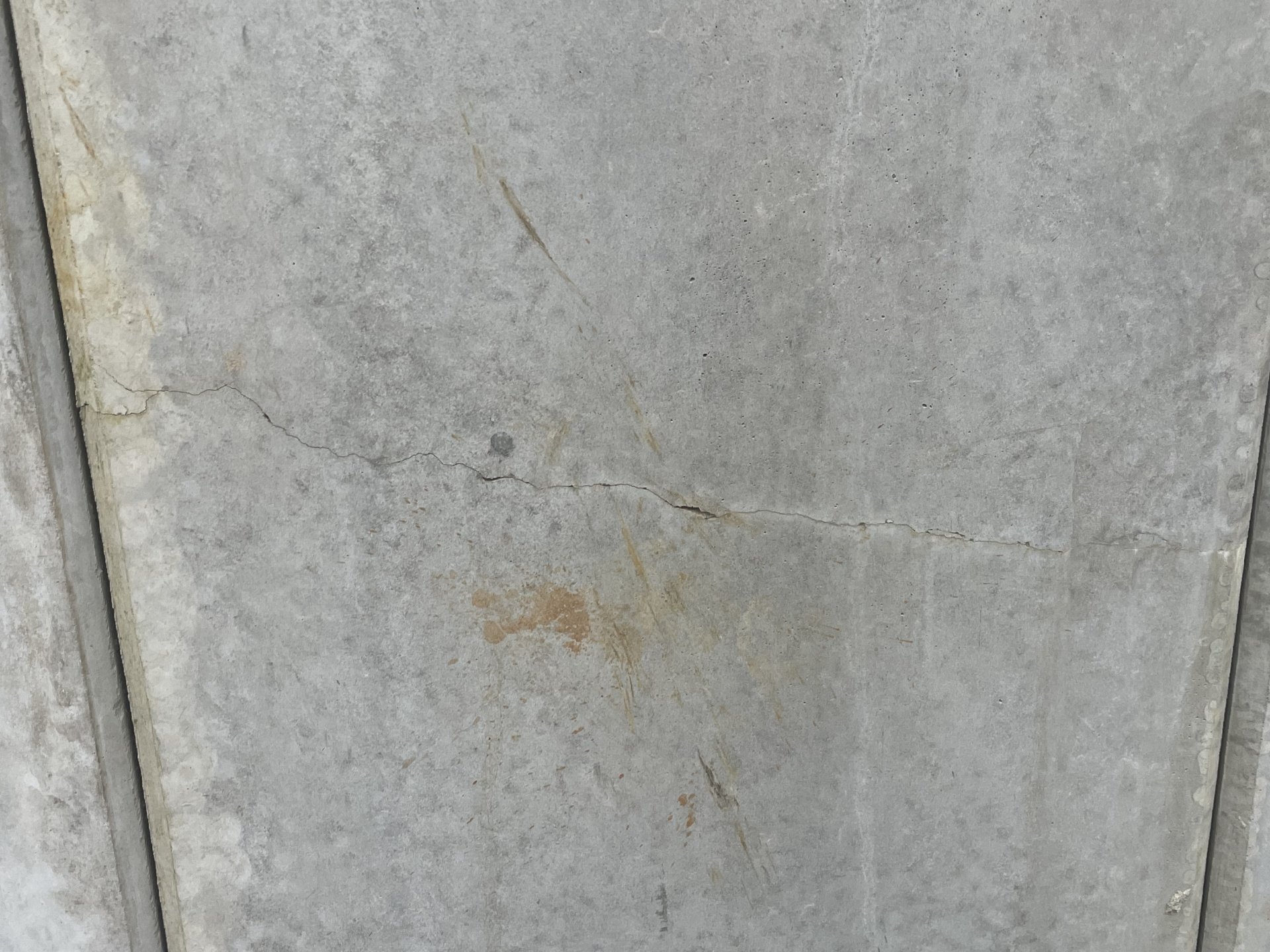

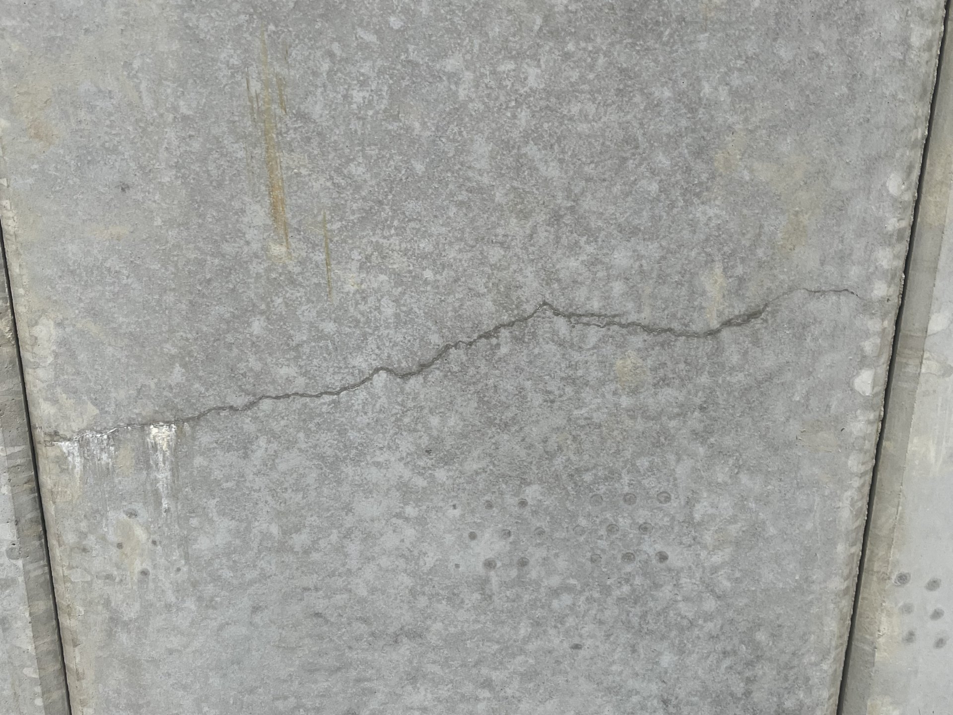

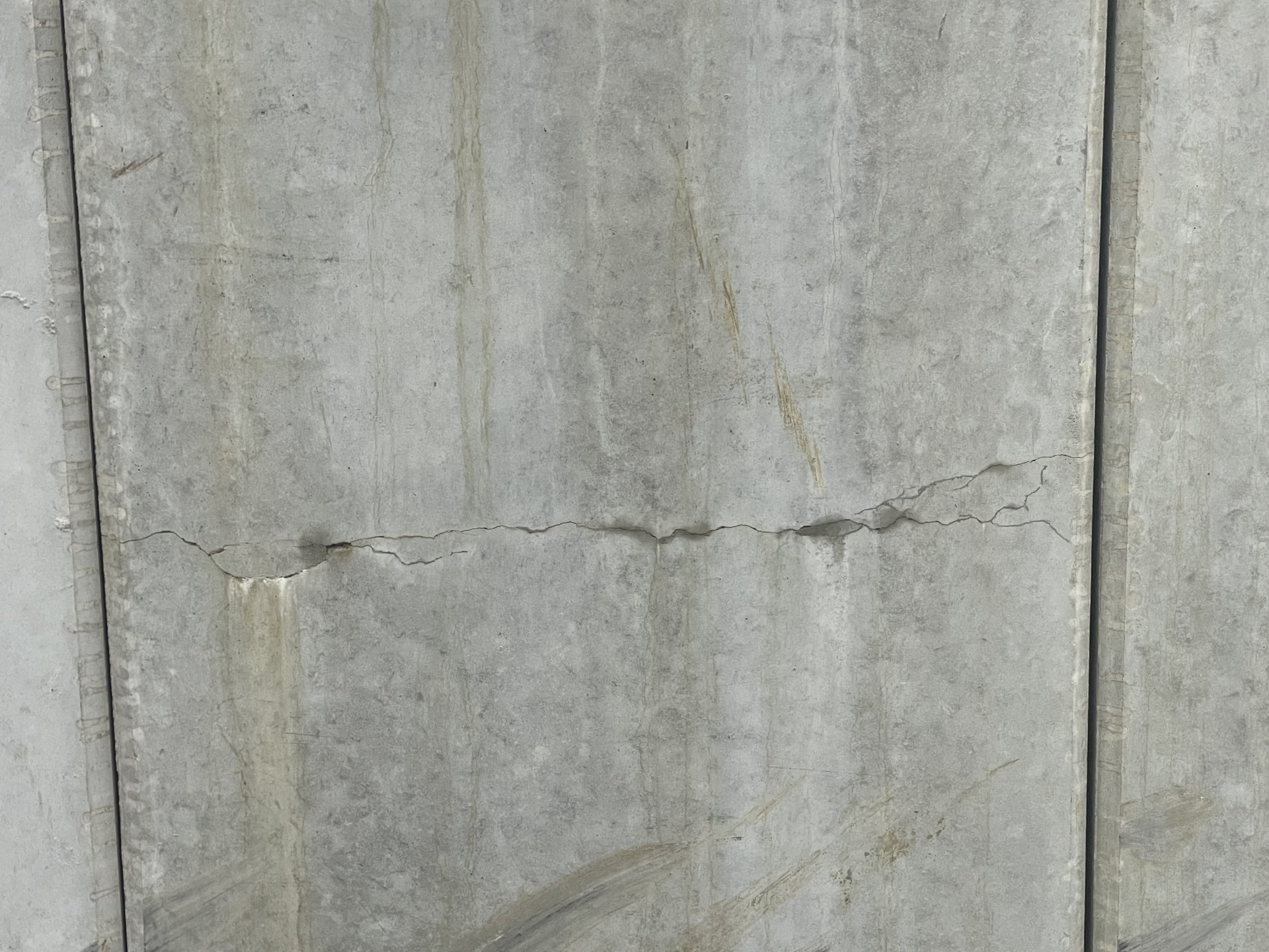

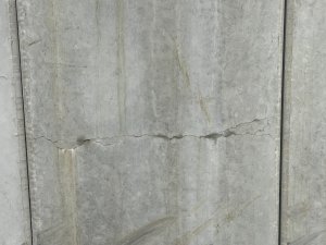

    Hallo liebe Gemeinde , ich bin neu im Forum und möchte mich kurz vorstellen . Die Familie besteht aus Frau , 3 Kindern und 2 netten Hunden . Wir leben im Hohenloher Raum und hatten das Glück 2017 eine Bestandsimmobilie zu erwerben , die nach und nach restauriert wurde .
    Im November kam nun meine Problembaustelle . Der Hang wurde auf 12 m abgegraben und mit 2,40 L-Steinen abgefangen .Jetzt nach gut 3 Monaten zeigen sich an einigen Steinen Risse.
    Ich habe den Galabauer mit dem Problem konfrontiert , der meinte diese wären mit Stahl armiert , ich solle mir keine Sorgen machen . Anbei paar Fotos und die Frage in den Raum , wie ich mich verhalten soll .
    Vielen Dank vorab . Toralf
  2. SIL
    10.892
    4.223
    Das ist Unsinn , ob mit Bewehrung oder ohne , nun kennen wir deinen Vertrag nicht auch den Einbau nicht und die verwendeten L Steine , die auftretenden Lasten etc
    Unabhängig davon dringt dort nun Wasser ein und bildet im Laufe der Jahre sicher weitere Risse und Abplatzungen , zur Ursache einer der Risse sieht nach falscher Lagerung oder Transportschaden aus , weiterhin sicher daß die Risse erst aufgetreten sind ?Und noch etwas Grundsätzliches zumindest auf dem letzten Foto was stellen diese Schlieren dar - eine wenn vereinbart Sichtbeton Optik stellt dies nicht dar.

    Es wurden EHL Mauerscheiben in Beton C25/30 gesetzt.Die Tragschicht besteht aus 0/32 Kft.
    Die Scheiben mussten von hinten her nochmals abgegraben werden, da die Handwerker beim setzen und hinterfüllen der Steine die Dichtungsbänder vergessen haben und erst nach meinem Hinweis dies nachgebessert haben . Die Schlieren kann ich mir nicht erklären,da ich weder beim abladen noch giessens ( der Steine )dabei war .
    Als Laie würde ich Ihm jetzt Zeit zum nachbessern geben und hoffen dass er nicht schon wieder Geld dafür verlangt.
