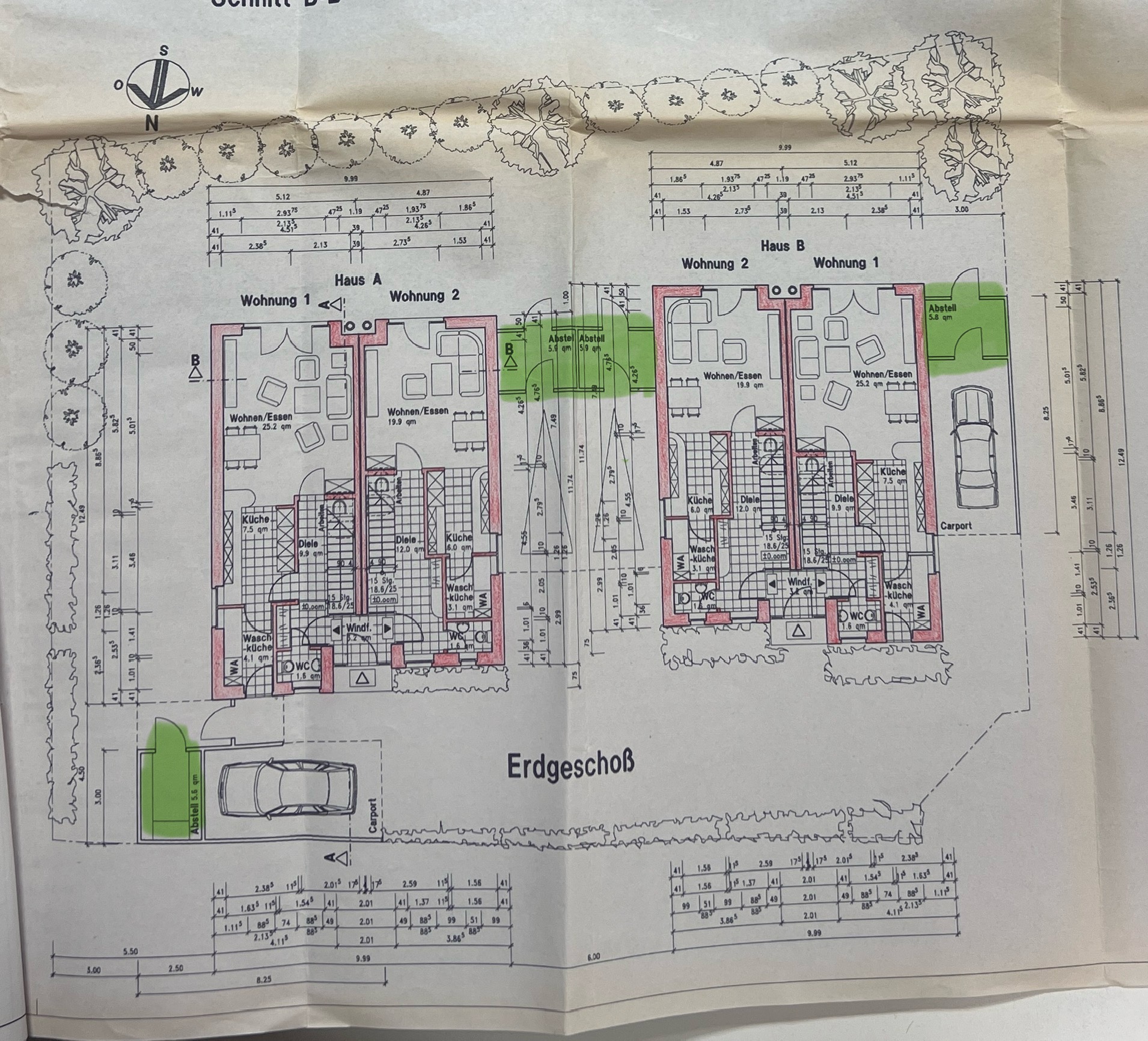

    Wir planen einen Anbau an der Ostseite unserer Immobilie (Erweiterung Küche und zusätzlicher Raum, insgesamt 20,05 m²). Unsere Immobilie ist eine von 4 Einheiten.
    Es gilt die BauNVO 1977 und wir kommen aus Niedersachsen. Die GRZ liegt bei 0,3 - GFZ bei 0,5.
    Nach meinen Berechnungen ist dies möglich, da in der BauNVO 1977 lediglich das Hauptgebäude und mit der Hauptanlage verbundene Nebenanlagen GRZ-relevant sind.
    Corporate/Garagen nur mit einem Wert > 0,1.
    Zustimmung der 3 anderen Miteigentümer für den Anbau bekommen wir.
    Meine Fragen:
    1. GRZ:
    Lt. BauNVO 1977 gehören Garagen und Carports nur bei > 0,1 der Grundstücksfläche zur GRZ Berechnung. Der damalige Bauamt-Mitarbeiter hat jetzt die Quadratmeter der 4 Carports zusammengerechnet und kommt über 0,1 der Grundstücksfläche. Er hat aber auch die Schuppen mit gerechnet, die hinter dem Carport sind. Das ist doch nicht richtig, oder? Ich schicke ein Foto, welche Schuppen ich meine (grün markiert).
    Lt. BauNVO 1977 gehören Schuppen/Gartenhütten/Fahrradabstellräume nicht zur GRZ bzw. zu dem Wert der 0,1 nicht überschreiten darf. Wenn ich das weglasse, komme ich unter einen Wert von 0,1 der Grundstücksfläche.

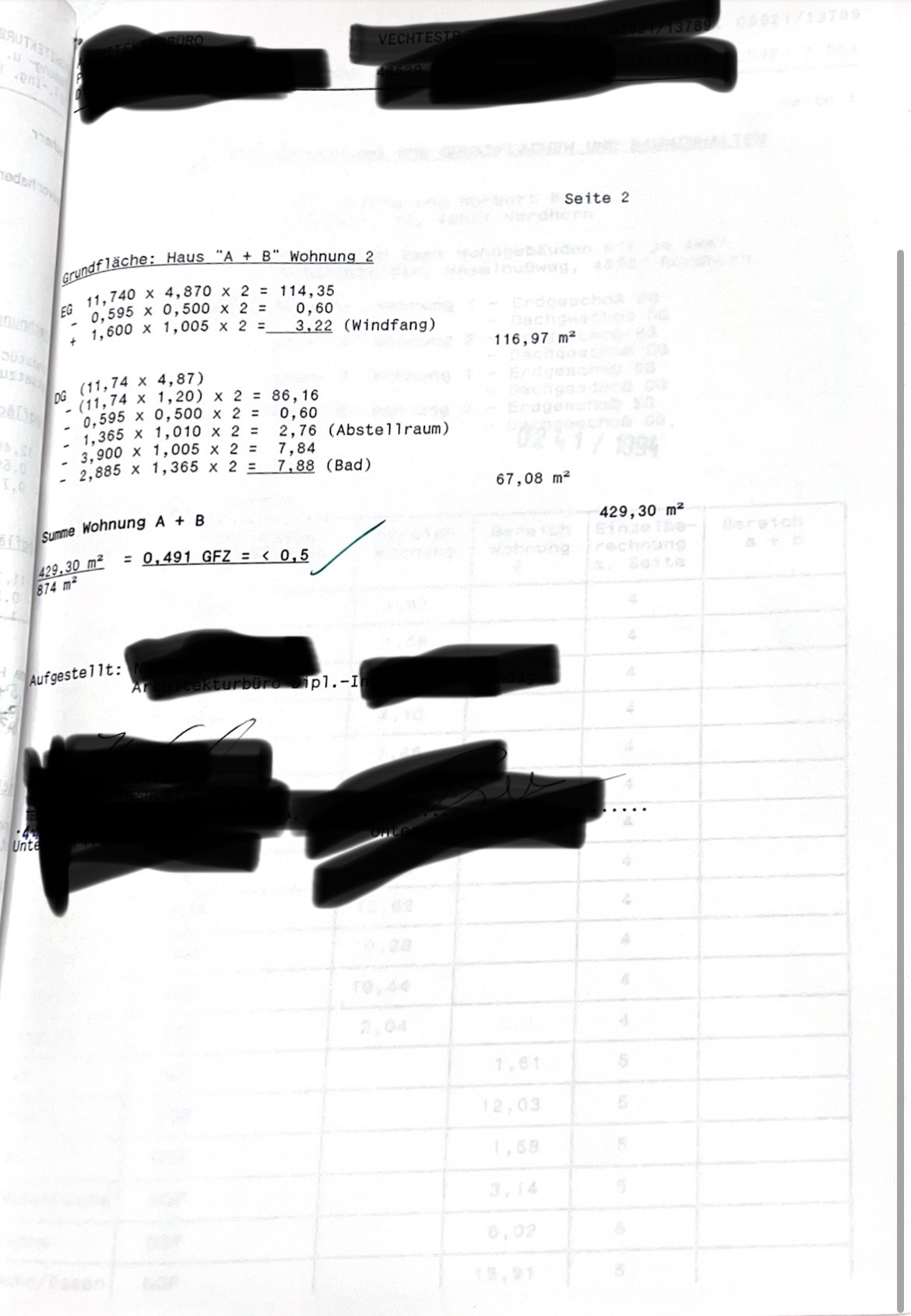

    2. GFZ
    Er hat einfach das Außenmaß des Erdgeschosses für die beiden Häuser genommen und dieses dann mal 2 gerechnet.
    Für die GFZ ist aber doch die Nutzfläche relevant, die ja im EG und 1.OG unterschiedlich ist. Also quasi ohne Außenmauern, nur die nutzbare Fläche. Er hat es sich bei der Berechnung wahrscheinlich einfach möglichst leicht gemacht, da er bei dieser vereinfachten Rechnung auch < 0,5 landet (0,491).

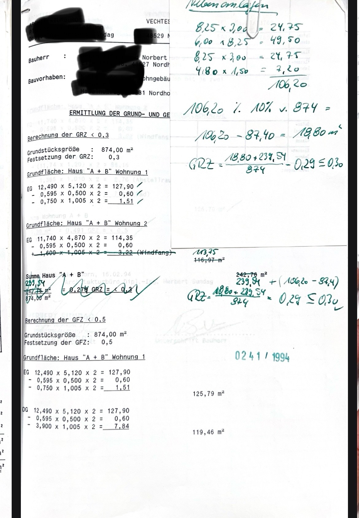

    WIe ist denn der aktuelle Stand? Hast Du schon einen Bauantrag gestellt? Oder gab es nur eine mündliche/schriftliche Beratung? Liegt Dir die genehmigte GRZ/GFZ-Berechnung des ursprünglichen Bauantrages vor?

    Nein. § 20 Abs. 2 BauNVO
    Die Geschossfläche ist nach den Außenmaßen der Gebäude in allen Vollgeschossen zu ermitteln.
    Da hier nur das EG bekannt ist, sind diesseits keine Beurteilungen möglich.

    Es gab nur eine mündliche Beratung. Der Bauantrag wurde noch nicht gestellt. Ich habe die Berechnung der damalig genehmigte GRZ/GFZ Berechnung aus dem ursprünglichen Bauvertrag als Bild angehängt.

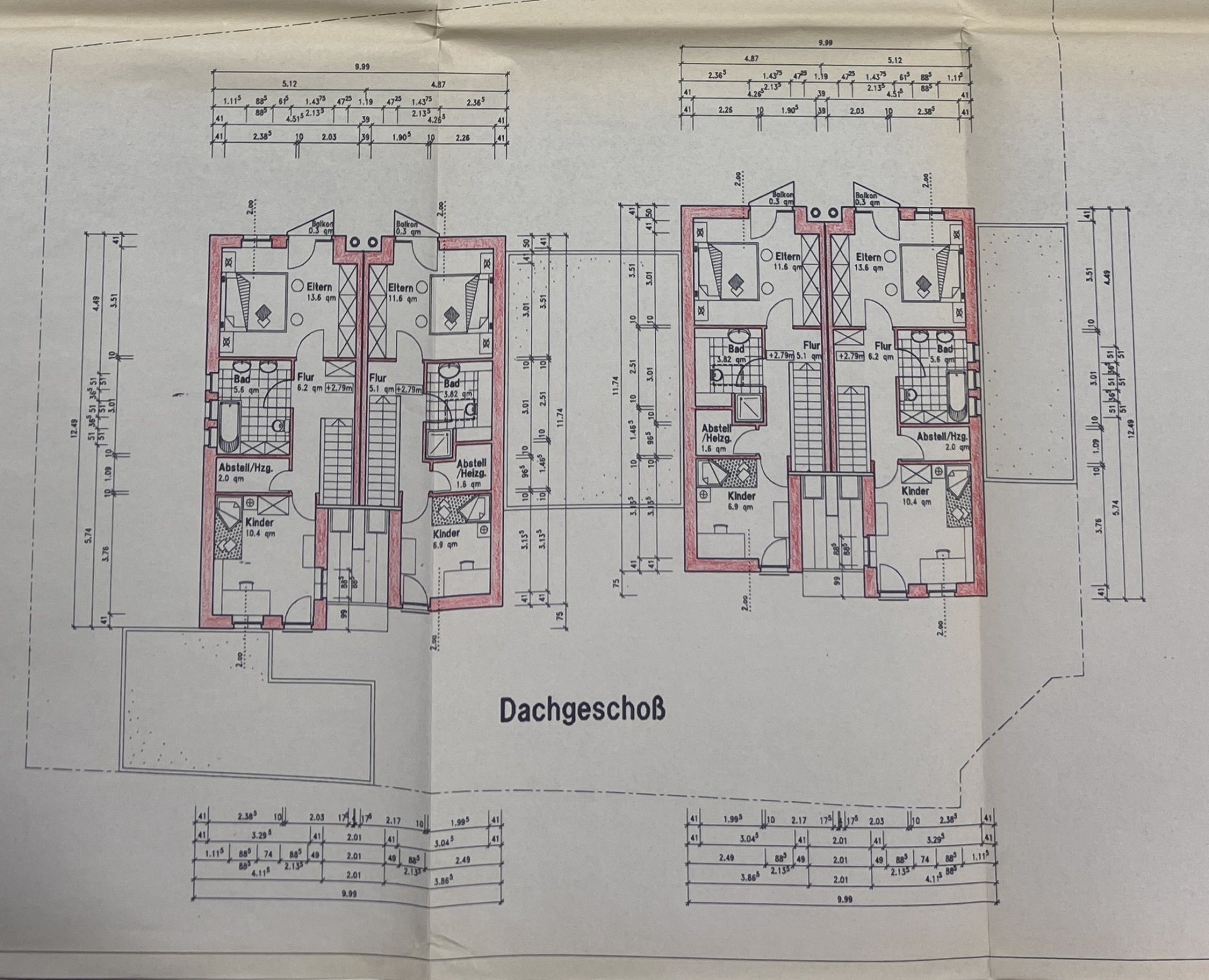

    Auch hier habe ich dir mal ein Foto vom OG angehängt.
    Ich weiß es ist viel verlangt, aber vielleicht könntest du das nochmal bewerten. Ich wäre sehr sehr dankbar.

    Und in dieser war die GRZ und GFZ Thema? Wurde jede Aussicht auf Befreiungen nach § 31 BauGB verneint?
    Ich gehe mal davon aus, dass die Grüneintragungen bereits damals vorgenommen wurden. Die Einbeziehung der Abstellräume sollte einer heutigen Überprüfung nicht standhalten.
    Die Berechnungen sind schwer nachvollziehbar zumal die Vermaßungen zu wünschen übrig lassen und teilweise in den Berechnungsansätzen keine Übereinstimmungen zu finden sind. Die wohnungsweise Zusammenfassung der Berechnungen statt einer gebäudeorientierten finde ich zumindest befremdlich. Trotz fehlender Ansichten und Geschossigkeitsbetrachtungen komme ich zu dem Schluss, dass bei den Wohnungen 1 von zwei Vollgeschossen ausgegangen wurde, bei den Wohnungen 2 von einem. Finde ich ebenfalls befremdlich. Wenn man dennoch diesem Ansatz folgt, würde durch den geplanten Anbau vermutlich Dein OG ebenfalls zum Nicht-Vollgeschoss (habe ich nicht nachgerechnet). Damit fielen Bad und Abstellraum aus der GFZ, so dass Dein Anbau nur noch eine geringfügige Überschreitung auslösen würde.
    Mein Rat: Wende Dich an eine erfahrene Entwurfsverfasserin, die das mal mit verschiedenen Ansätzen genau nachrechnet. Da sollte meines Erachtens etwas genehmigungsfähiges bei raus kommen können.
