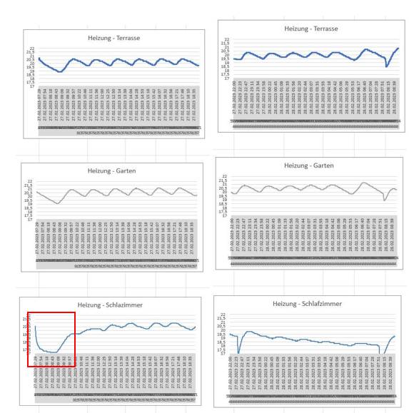

    tatsächlich war eine zeitlang die Nachtabsenkung ein - ist es nun (seit ca. einem Jahr) aber nicht mehr. Tagsüber haben wir aber noch mit Schwankungen zu kämpfen. Ich weiß aber nicht, ob die normal sind. Zumindest schätze ich es so ein, dass sie nicht ursächlich für die feuchten Wände ist.
    > Auf Messungen sind sie gut nachvollziehbar. Das rote Kästchen soll nur darauf hinweisen, welchen Effekt diese "Absenkungen" haben, wenn man vorher gelüftet haben. Zum Zeitpunkt der Messung habe ich die Wohnung verlassen und nichts an den Thermostaten verändert.

    Zu 1.: Ist damit auch so eine kurzfristige Absenkung wie auf meinem Diagramm gemeint? Wie schätzt Du die Situation dort ein?

    Das kommt vielleicht darauf an, wie schnell die Auskühlung stattfindet und wieviel Aufheizleistung zur Verfügung steht und dann auch tatsächlich über die Heizkörper abgerufen wird. Ich habe halt über mehrere Jahre meine Erfahrung mit einer Wohnung im Erdgeschoss, Baujahr 1950er, kalter Keller gemacht (permandent geöffnetes Fenster, Mauerdurchbrüche) und der Hausverwalter hat stur die Nachtabsenkung über die Zentralheizung willkürlich durchgeführt. Es war sehr schwierig einerseits tagsüber nicht übermäßig zu heizen, weil die Wohnung über Nacht sehr stark ausgekühlt ist (Wände, Böden, Matratze, ...) und andererseits bestimmte Außenwände warm zu halten, so dass die Wände nicht feucht werden (insbesondere in den Ecken, an Wärmebrücken, Räumen mit zwei Außenwänden, in Feuchträumen). Halte die temperatur möglichst konstant aber auch nur so hoch wie nötig.
