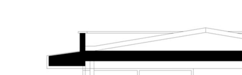

  7. #7 derdietmar, 11.04.2019
    derdietmar
    derdietmar
    10.04.2019
    Über die vorgegebene Dachneigung will ich mich nicht hinweg setzen. Flachdächer sind zwar unerwünscht laut Begründung, aber immerhin haben sie die flache Neigung von 5 Grad erlaubt. Zudem ist das Gebiet zweigeteilt. Im direkt angrenzenden Mischgebiet sind Flachdächer zulässig.
    Ich denke, dass ein Antrag im Rahmen des Plans gute Chancen auf Erfolg hat. Auch ein Telefonat mit dem entsprechenden Zuständigen im Bauamt der Gemeinde machte eher den Eindruck, als gäbe es von der Seite keine grundsätzlichen Widerstände. Vermutlich sind die Einschränkungen ein Zugeständnis an ein paar Betonköpfe im Gemeinderat.
    Wenn es gar nicht geht ist es eben so, dann kann ich mich auch mit einem flachen Zeltdach anfreunden. Durch Dachüberstände wird auch das optisch kaum als solches erkennbar sein. Vorab will ich aber zumindest alle Möglichkeiten ausloten und nicht gleich aufgeben.
    Um es nochmal zu verdeutlichen, hier eine Planung, die meine Idee umsetzt, im Beispiel sind es 10 Grad, die Attika ist 60 cm hoch:
    Die Frage bleibt, was ist bezüglich Attika möglich im Rahmen der Höheneinschränkung, siehe Vorschläge oben.
    Die relevanten Maße des Hauptbaukörpers sollen voraussichtlich 16x11 Meter sein. Davon ist abzüglich Ablauf und Attika am Ende 15x10 Meter relevant, also 66 cm Höhe durch die Neigung.
  8. #8 simon84, 11.04.2019
    23.516
    7.058
    Die attika zählt zur wandhöhe, Du wirst keine 66cm herschenken wollen.
    Entwässerung und Schneelast sowie Schmutz Pollen Blätter wird anspruchsvoller zu lösen
    Konstruktiv kann ein Zeltdach mit 5 grad anspruchsvoll sein und nicht billig!
    Versetztes Pultdach ist gut geeignet bei Gefälle im Grundstück
    Rein konstruktiv hat es schon einen Grund warum wir seit Jahrhunderten Satteldächer bauen :) bewährt gut einfach funktional und Platz

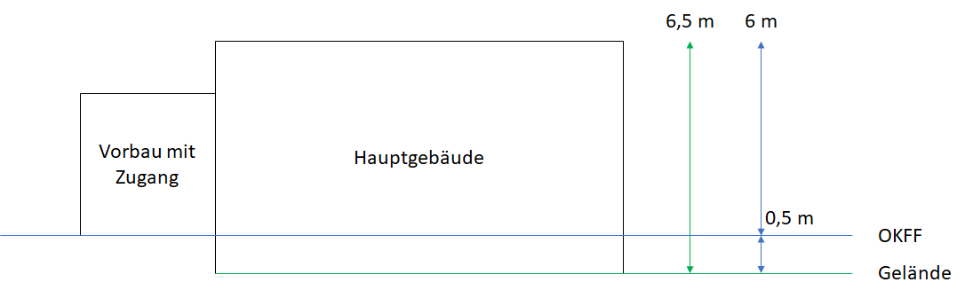

  10. #10 simon84, 11.04.2019
    23.516
    7.058
    Bei Splitlevel musst du eine mittlere Wandhöhe ermitteln. Wenn du ungefähr dem Geländeverlauf folgst, kann es passen, also z.B. Geländen "hinten" ca. 50 cm niedriger, halbe Geschossfläche um ca 50 cm niedriger gesetzt mit 50 cm niedrigerer lichten Wandhöhe.
    Wie genau dir das aber bei der Attika helfen sollte hab ich noch nicht verstanden. Versuch doch mal deinen Ansatz zu erklären ggf. mit Skizze.
    Deine 5 Grad vom Dach hast du ja trotzdem und gemessen wir ja außen mit Bezugspunkt OKFF.
    Also auch wenn du jetzt dein halbes EG einen halben Meter tieferlegst bringt dir das nix, meiner Meinung nach.

  11. #11 derdietmar, 11.04.2019
    derdietmar
    derdietmar
    10.04.2019
    Die Frage ist was genau der Bezugspunkt OKFF bedeutet. Ist das ein Wert, der über das gesamte Geschoss gilt, oder gilt immer der Wert an der jeweiligen Wand. Falls letzteres bringt es natürlich nix (siehe unten 6,5 Meter). Falls der Wert die blaue Ebene beschreibt kann man das Gebäude entsprechend der Attikahöhe nach unten schieben.
    Was wohl sicher funktionieren würde, ist das Absenken des Hauptgebäudes, soweit, dass die Bedingungen für ein Kellergeschoss erfüllt sind. Dafür reicht aber die Geländeneigung wohl nicht aus, bzw. würde der Gartenanteil dann zum Rand des Grundstücks ansteigen. Ganz genau kann ich das aber leider noch nicht sagen, da die Höhenmaße im Gebiet noch nicht verfügbar sind. Kenne nur die Eindrücke von den Besuchen vor Ort.
  12. #12 simon84, 11.04.2019
    23.516
    7.058
    Ja natürlich an der jeweiligen Wand :) Du bist ja ein Scherzkeks :bierchen:
    Die haben schon genau deshalb OKFF genommen, damit keiner auf die Idee kommt, sein EG einzugraben bzw. auszubuddeln ;)
    Vermutlich sind Geländeveränderungen auch eingeschränkt.
