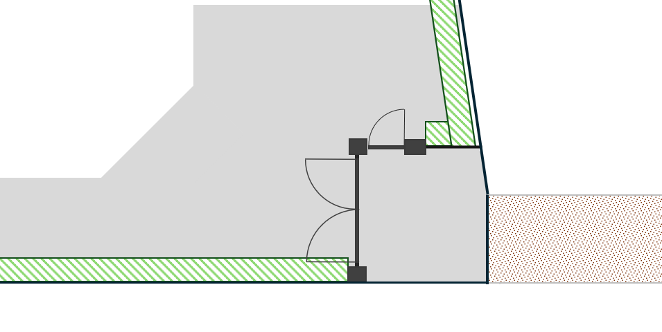

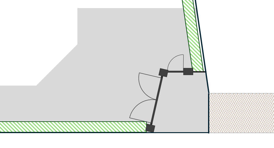

    ich besitze ein Grundstück im Wald (3200 qm) und bin gerade dabei, die Einfahrt neu zu pflastern. In diesem Zuge möchte ich am Ende auch ein neues Einfahrtstor inkl. Fußgängertor realisieren. Das Einfahrtstor soll ein zweiflügeliges (4 m Breite) werden, welches an Mauerpfosten (50x60 cm) befestigt wird. Die Zufahrt zum Grundstück ist lediglich 3 m breit und an beiden Seiten durch Bewuchs und Bäume begrenzt. An der Grundstücksgrenze verläuft eine Buchenhecke um das gesamte Grundstück herum. Bei der Planung des neuen Tors bin ich mir nun nicht sicher, wie ich dieses am besten positionieren sollte. Ich habe mal 2 Möglichkeiten als Skizze angehängt, um die Gesamtsituation besser darzustellen. Bei Möglichkeit 1 würden sowohl das Tor gerade zur Grenze stehen, bei Möglichkeit 2 wäre alles etwas eingedreht, um den Einfahrtswinkel etwas zu verbessern.
    Die Frage ist bei der ganzen Angelegenheit natürlich auch, was optisch am schönsten wäre. Da ich derzeit noch bei den Pflasterarbeiten bin, bin ich auch relativ frei innerhalb der Gestaltung, weshalb ich für Anregungen und Kritik jeglicher Art sehr dankbar bin. Da ich zeitnah planen muss, wo welche Fundamente für die Mauerpfosten gesetzt werden und an welcher Stelle die Stromkabel etc. das Erdreich verlassen, würde ich mich gerne bald auf eine Möglichkeit festlegen.
    Vielen Dank bereits im Voraus.
    Nachtrag:
    Zur Erläuterung der Skizzen, falls es nicht ganz eindeutig sein sollte:
    Die Zufahrt ist der gepunktete Bereich rechts, der graue Bereich ist das zukünftige Pflaster. Der graue Weg nach links geht etwa 50 m bis zur Garage und dem Wohnhaus, der graue Bereich nach oben stellt Park- und Abstellflächen dar.

    Du meinst, das Tor nach rechts direkt am Ende der Zufahrt zu setzen? Dann würde die Zufahrt zu eng werden, da ich ja innerhalb der Grundstücksgrenze mit den Mauerpfosten bleiben muss. Und das Fußgängertor würde ich nur ungern integrieren.

    Eine gerade Linie funktioniert doch gar nicht, da ich durch die seitlichen Mauerpfosten an der Stelle deutlich unter 3 m Tor kommen würde. Die Zufahrt ist doch selbst nur 3 m breit. Das ist viel zu eng. Daher muss ich das Tor zwangsläufig etwas weiter in das Grundstück reinziehen und eine der gezeigten Lösungen wählen.

    Wieso muss das Tor breiter sein als die Zufahrt?
    Und gemäß deiner Skizze würdest du ein
    Tor (annähernd) rechtwinklig zur Zufahrt erstellen können. Vielleicht hilft eine maßstäbliche Zeichnung, die optimale Anordnung zu finden. Denkbar wäre auch, das Tor schräg zur Zufahrt zu setzen, also die beiden Enden der Hecke in gerader Linie zu verbinden. Oder planoben etwas Hecke zu entfernen und dafür planunten die Hecke zu verlängern.
