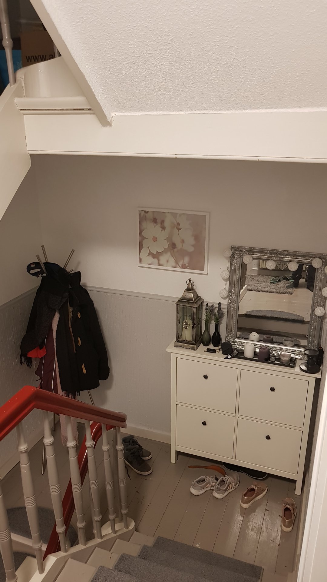

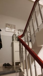

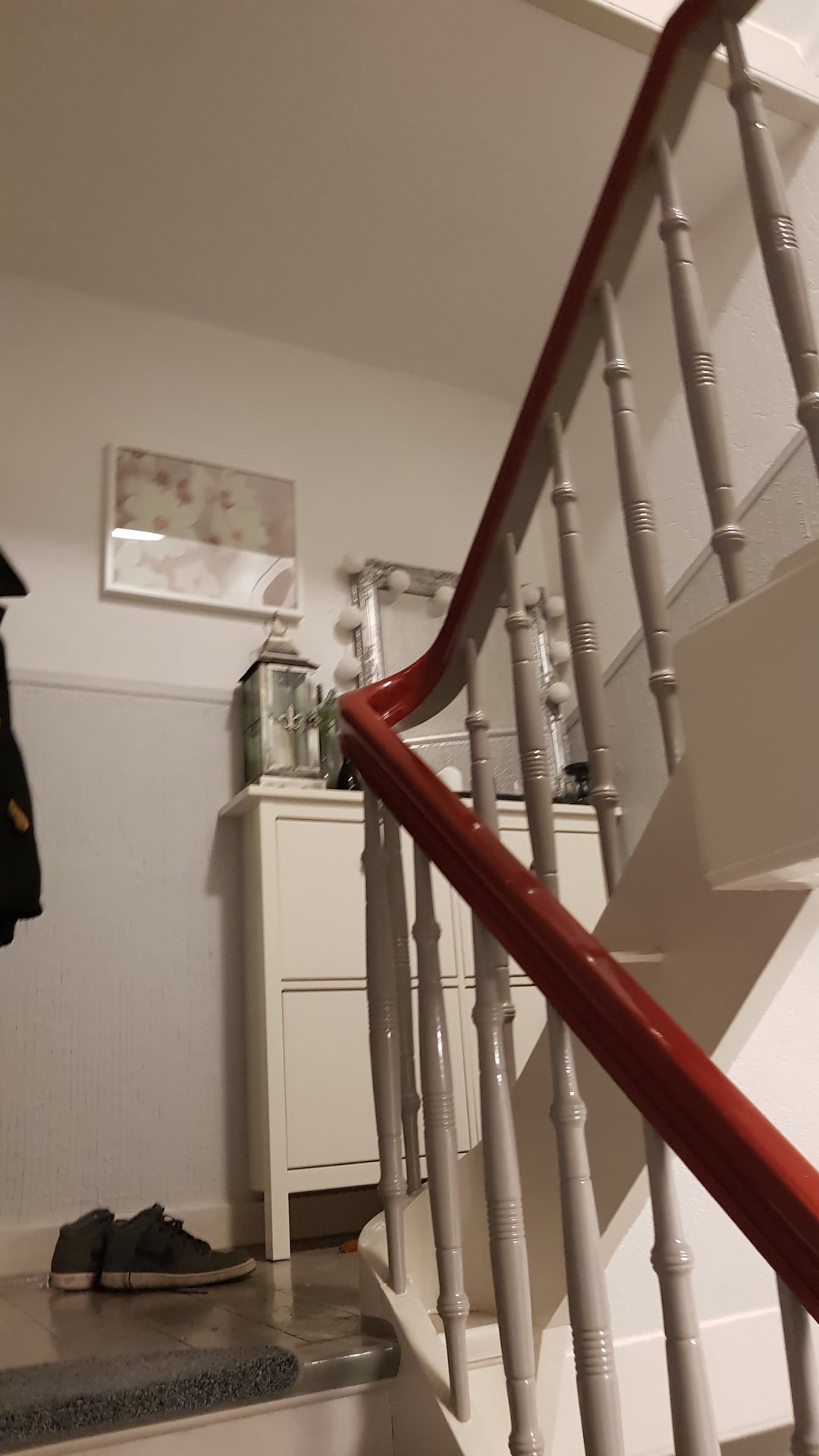

    Hi Leute!
    Wir haben letztes Jahr ein altes Haus gekauft und renoviert. Im Haus selber sind theoretisch 3 Wohneinheiten, wobei wir den 1. Und 2. Stock bewohnen. Unsere Großmutter wohnt im EG.
    Wir würden gerne aus dem 2. und 3. Stock quasi eine Maisonettewohnung machen, indem wir im vorhandenen Treppenhaus eine Wand hochziehen (evtl. lassen) und auf dem Podest zwischen 1 und 2 eine Tür installieren.
    Eigentlich sollte es mit trocken Rigipswänden gemacht sein, aber dadurch, dass die Etagen leicht versetzt sind (zum 3. Stock wird das Treppenhaus enger), stelle ich es mir sehr schwierig vor, alles passend zu machen.
    Ich habe leider noch nie von so einem Vorhaben gehört, nur gegoogelt und die Leute, die ich gefunden habe, haben es selbst umsetzen können. Wir haben zwar keine zwei linken Hände aber haben schon Respekt vor der Arbeit.
    Hat jemand von euch eine Idee, was der Spaß durch einen Profi kosten könnte?

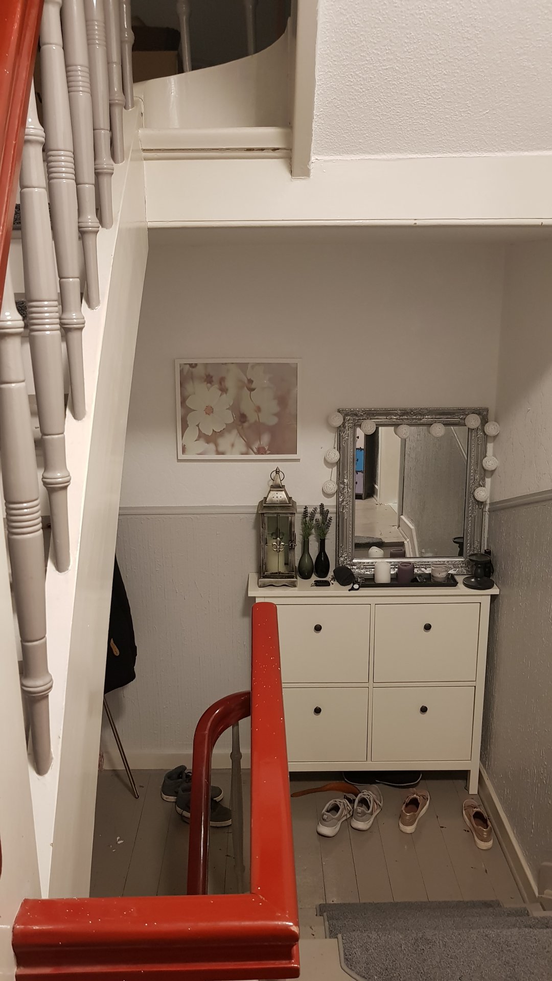

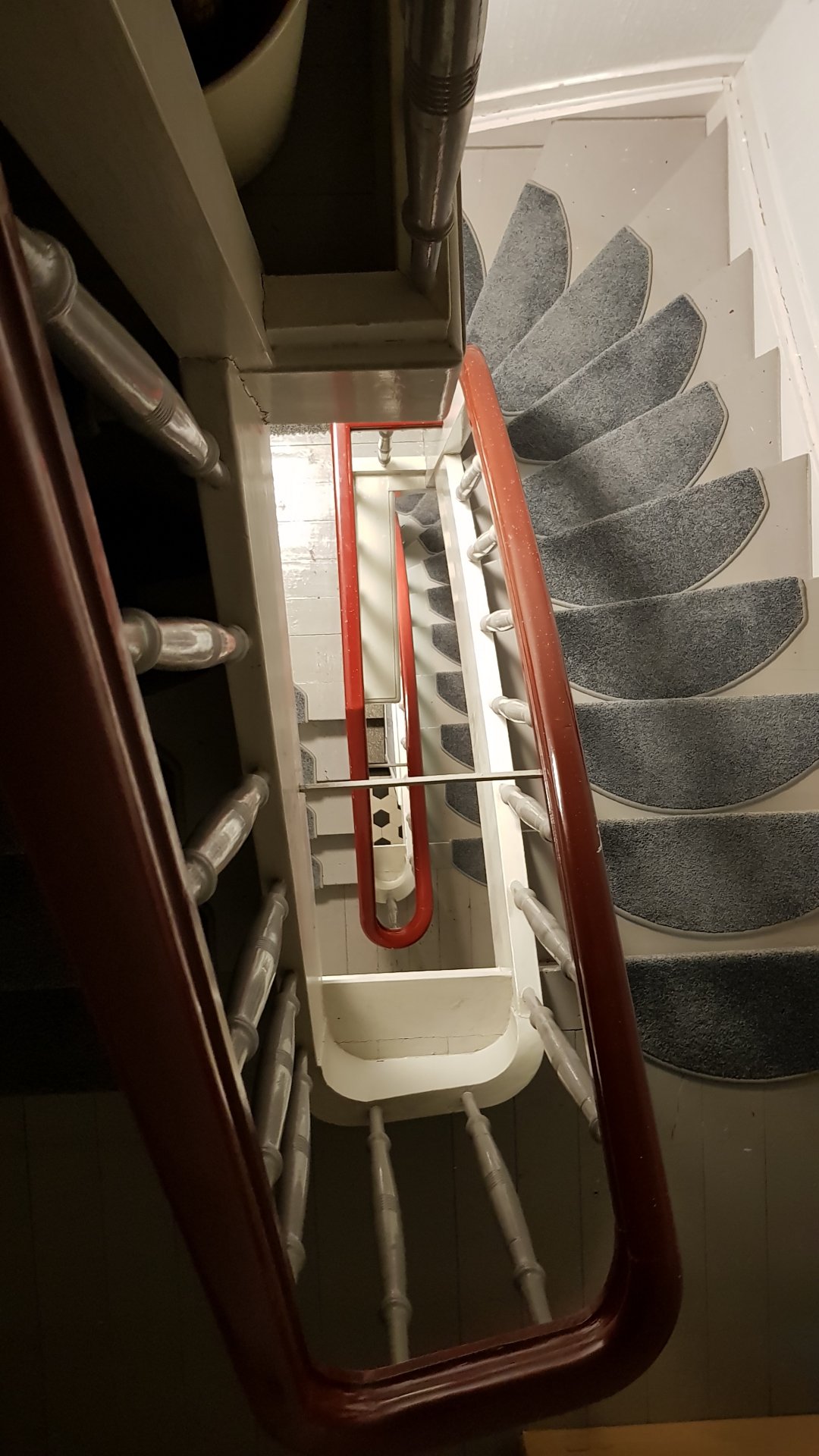

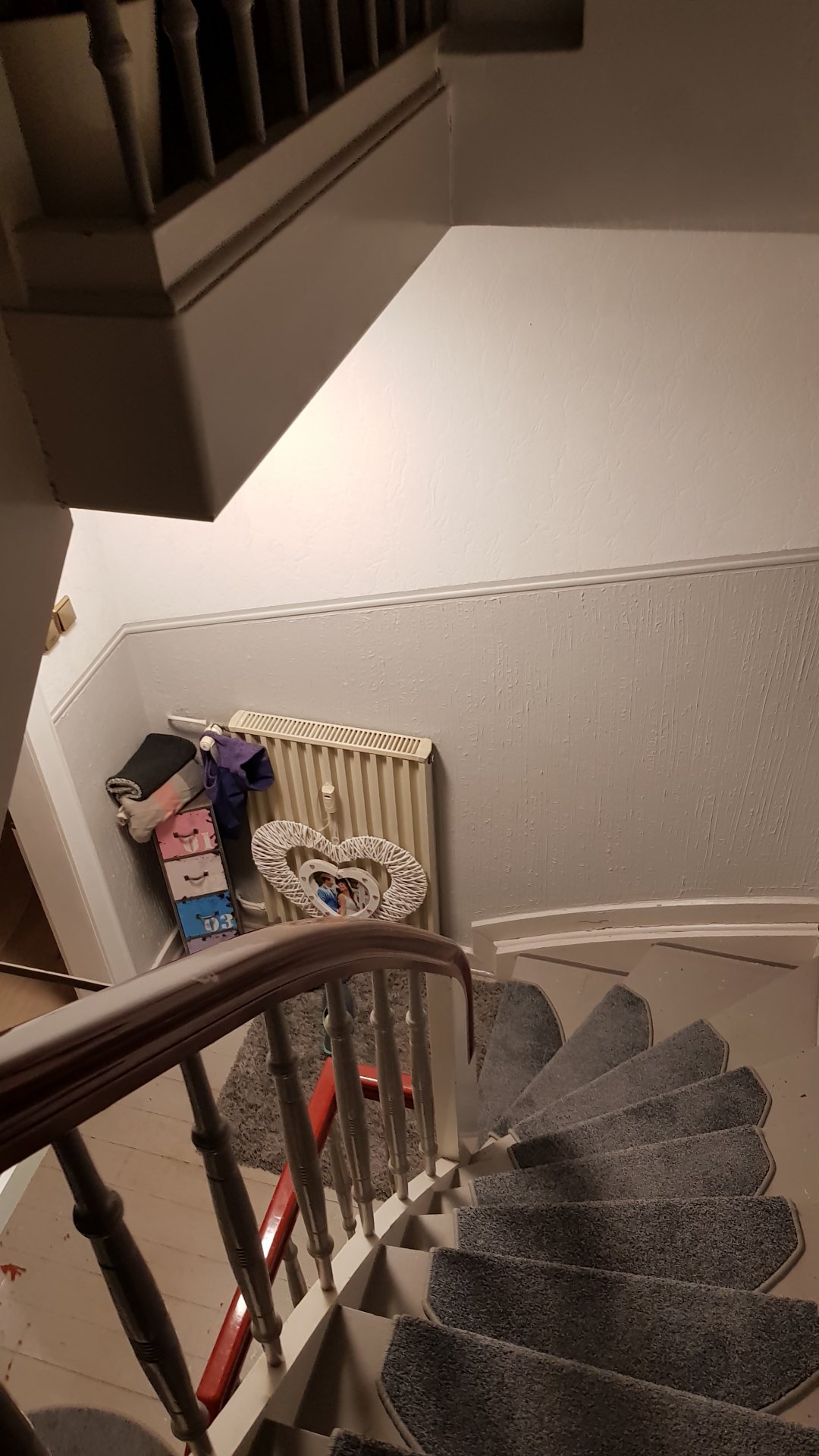

    Habe euch mal zwei Bilder angehängt, damit ihr sehen könnt, wie es aussieht.
    Blick aus dem 1. Stock
    Blick aus dem 2. Stock
    Blick aus dem EG
    LG Henrik
    PS: Bitte nicht über die Unordnung wundern, habe das Bild mal eben ohne aufzuräumen geknipst:D

    Baulich ist es schonmal relativ kompliziert, weil man ja eigentlich die schöne alte Treppe erhalten will, wenn man das ganze irgendwann mal wieder zurückbaut.
    Baurechtlich wird es jetzt dann schon richtig schwierig, da es sich ja um den Fluchtweg handelt und man dort die geforderten Breiten und Türaufschlagrichtungen einhalten muss. Und dann muss das Ganze, wenn es eine Wohnungstrennwand ist, auch noch feuerbeständig in F-90 Qualität hergestellt werden.
    Ganz ehrlich, vergiss es.

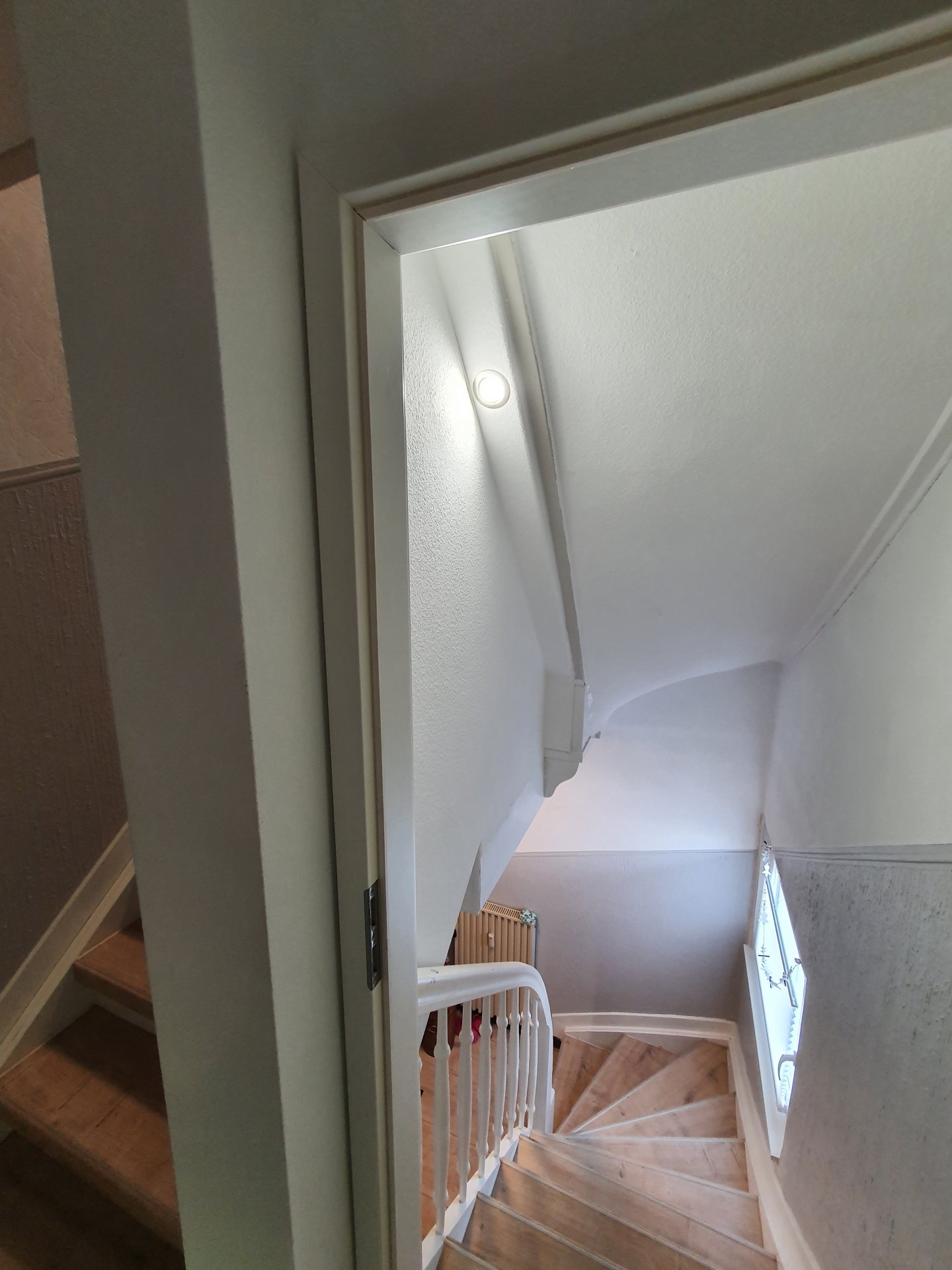

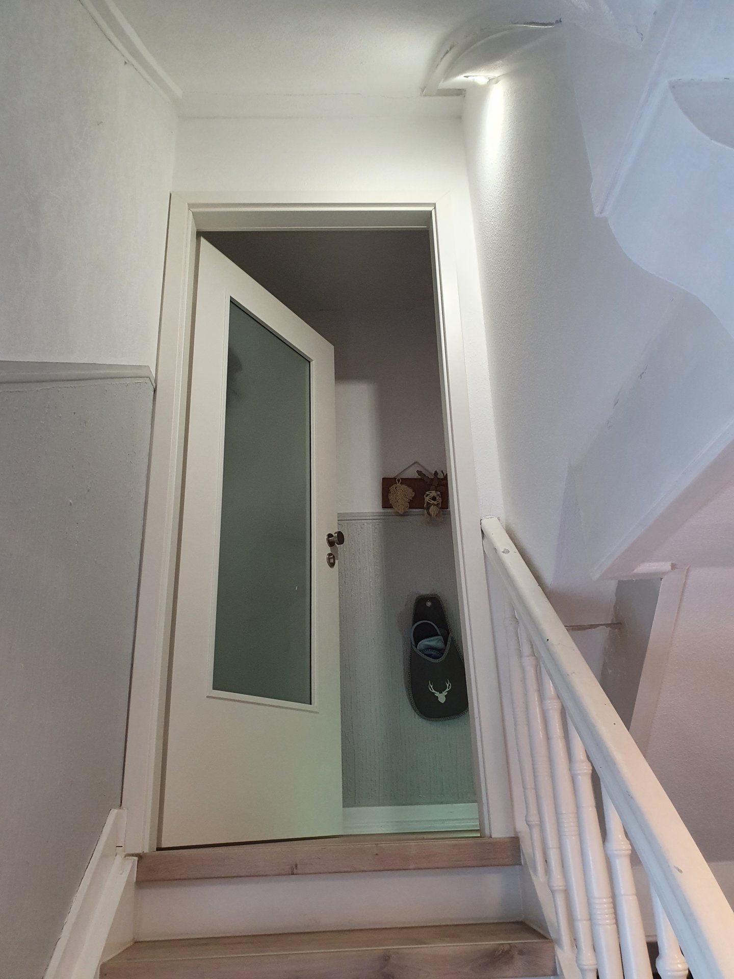

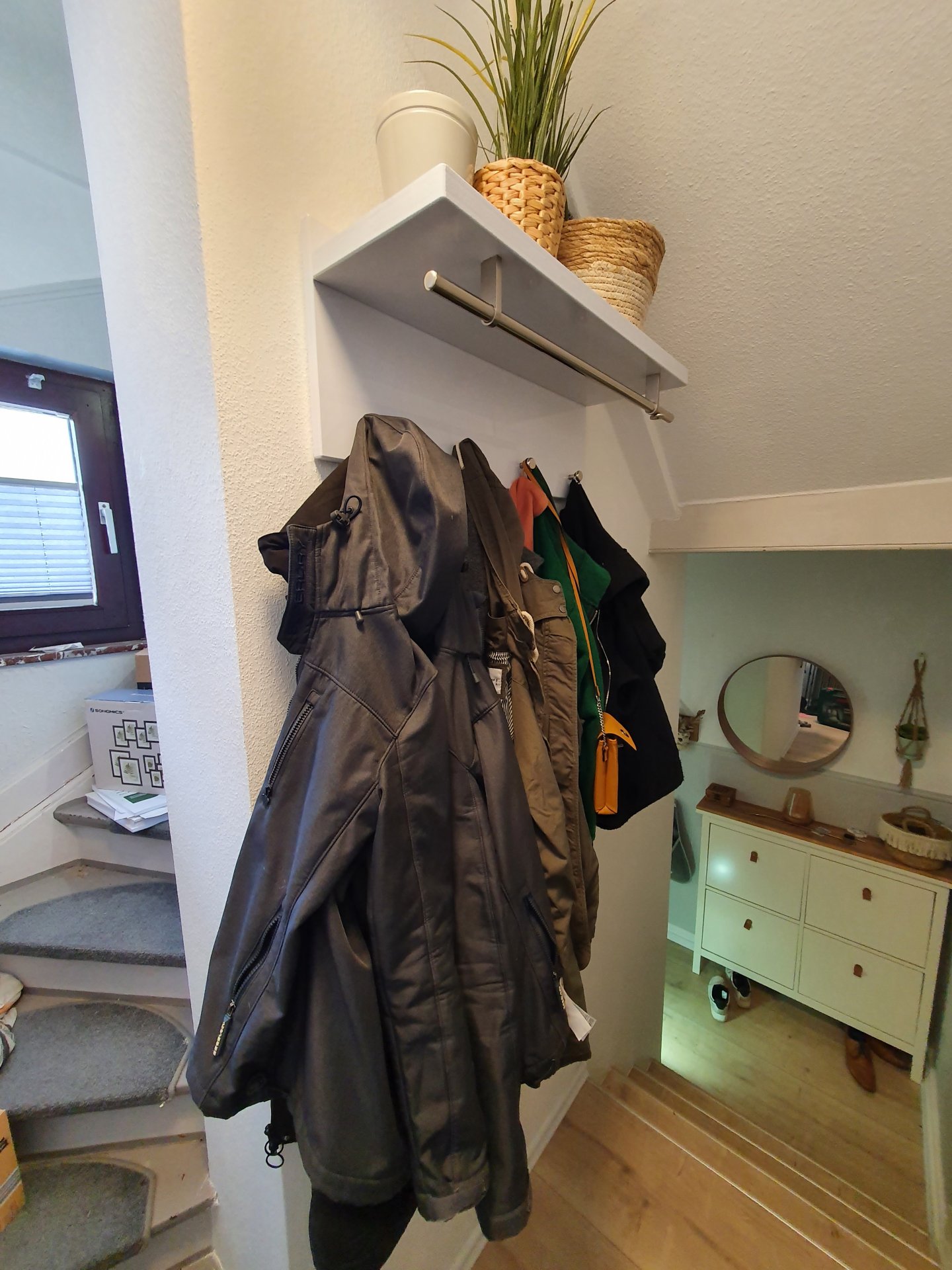

    Hi!

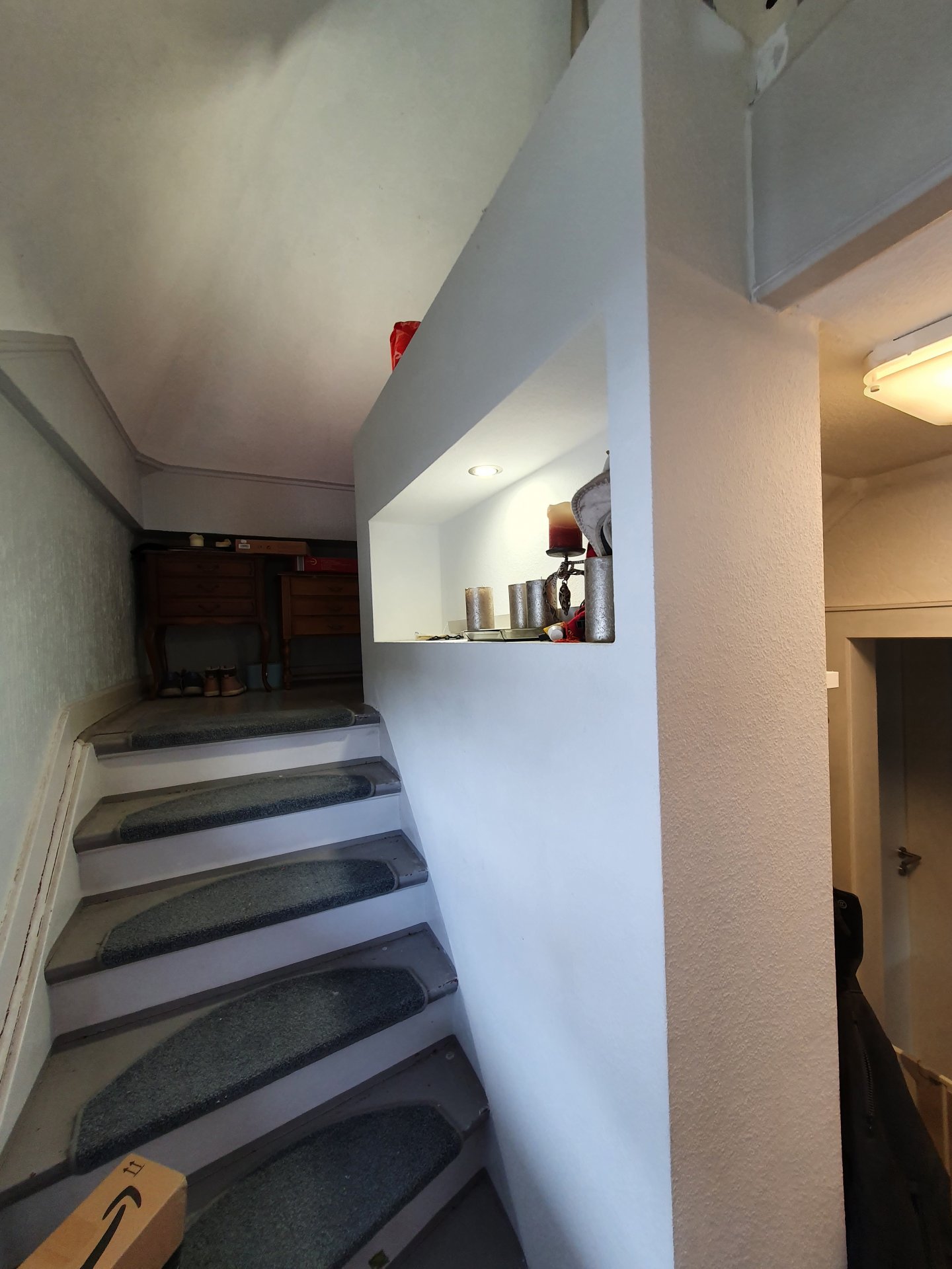

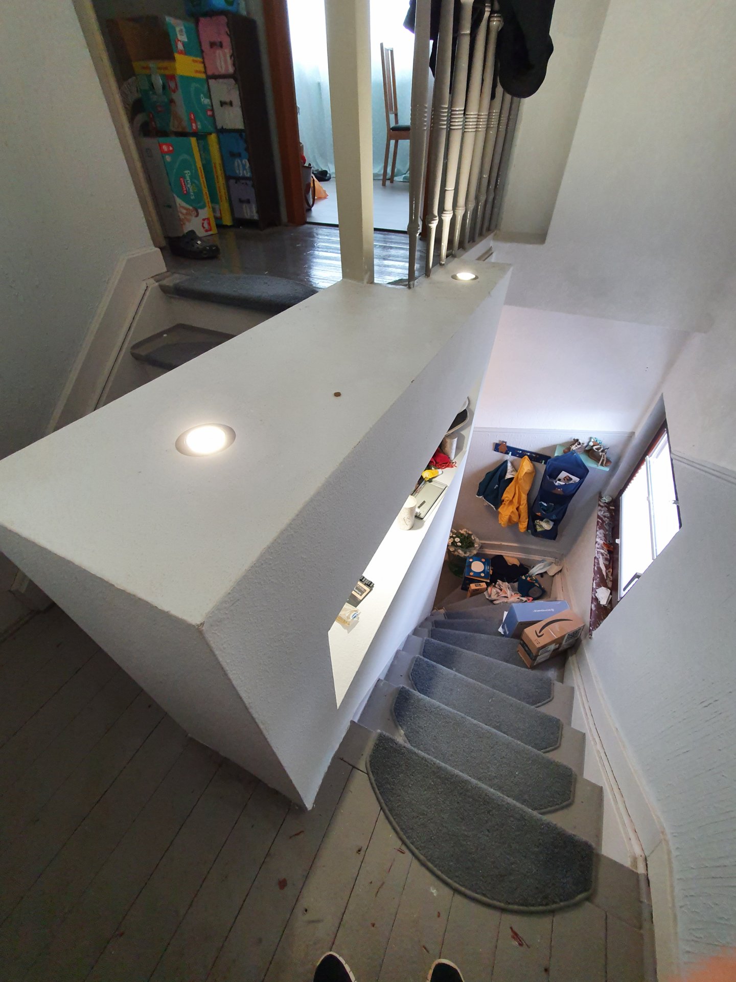

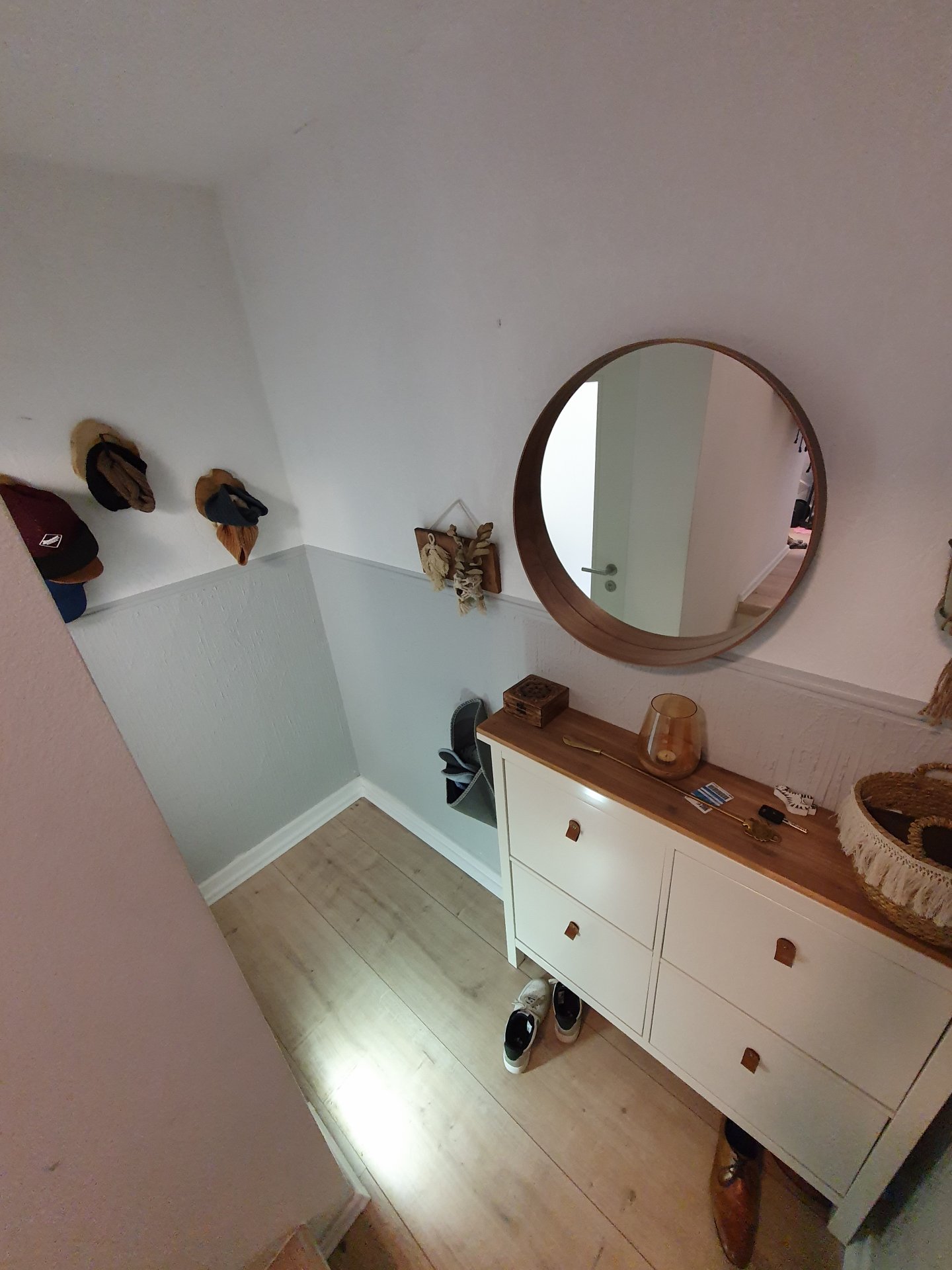

    Das Treppenhaus ist fertig und wir sind mit dem Umbau echt zufrieden. Hier ein paar Bilder und ein Video der Orientierung halber.. Wie damals auch sehr unordentlich, weil aktuell das Dachgeschoss renoviert wird :D.. Das untere Treppenhaus hat schon einen neuen Belag (moderna kaja Eiche, sehr schick und stabil), oben folgt..
    Blick nach unten ins EG
    Zwischen"etage" 1. OG Richtung neue Tür
    1. OG Blick Richtung unten/oben
    Blick nach oben ins 2. OG, Nische als Schuhregal gedacht, da kommt noch ein plexi Regal rein
    Blick von 2. OG nach unten
    Blick nach oben (von EG nach 1. OG)

    danke! Wir haben es machen lassen.

    Ein Architekt war nicht nötig. Ein Handwerker, der von allem etwas kann, hat das gemacht. Trockenbau liegt ihn laut eigener Aussage nicht aber nach einigem Fluchen hat er es geschafft... Kosten ca. 1000€ Machelohn plus Ständerwerk.. Ich weiß nicht, ob das ein guter Preis war. Er war einige Tage alleine zugange.
    Ein reiner Zimmermann wird bestimmt noch präziser arbeiten und evtl schneller sein. Aber vielleicht auch teurer.
    Sorry, wenn ich nicht mehr helfen kann.
    Ich kann nur sagen: Überlegt, ob ihr das wirklich auf Dauer braucht und es umsetzen möchtet. Klar, ist es gut gelöst, und ich mag es auch immer noch. Aber mittlerweile haben wir das ganze Hause für uns alleine und da wäre das offene Treppenhaus manchmal doch etwas cahrmanter. Andererseits spart man echt Energie, weil im Winter weniger Wärme vom EG in den Rest des Hauses geht.
