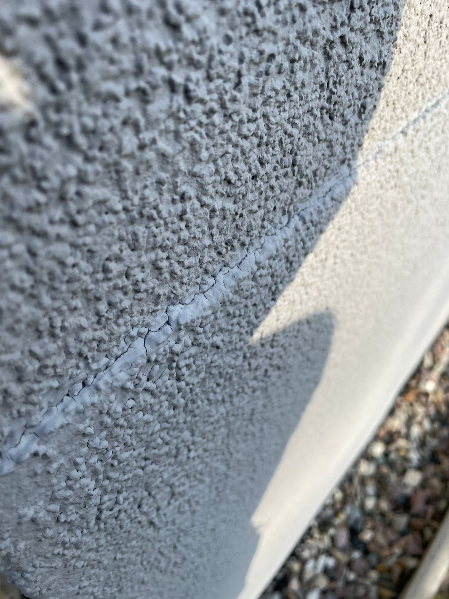

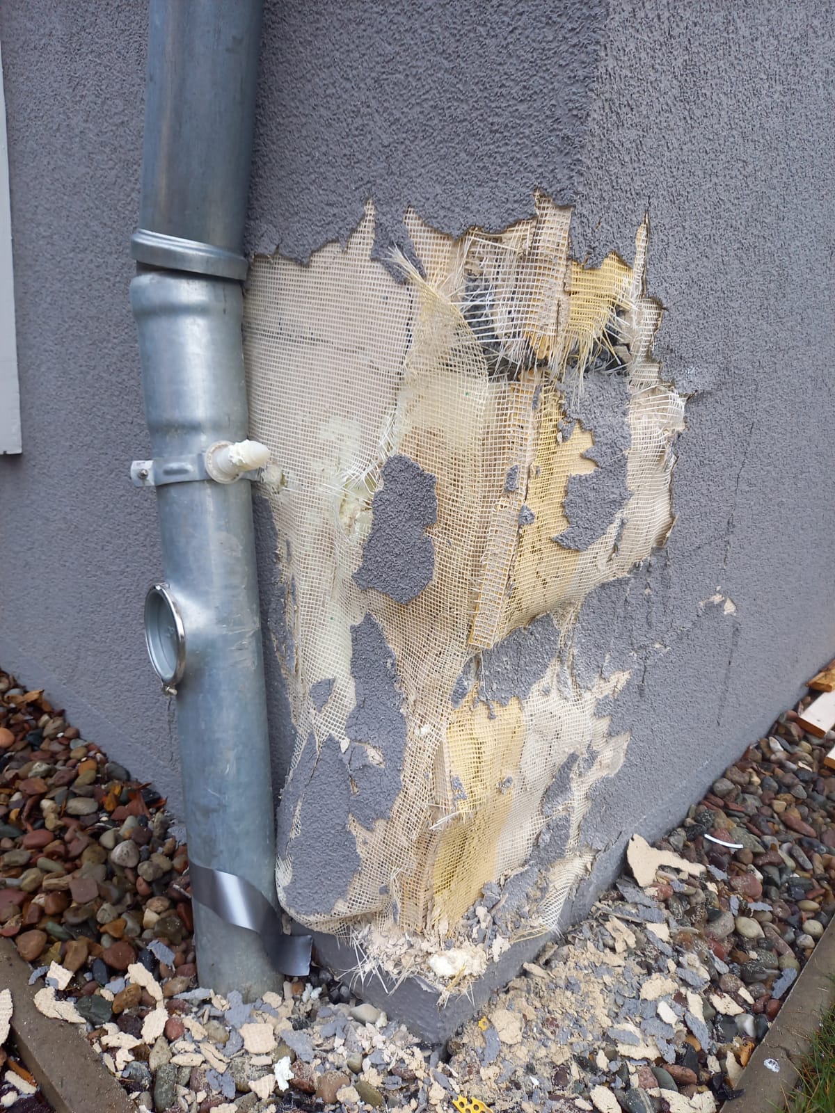

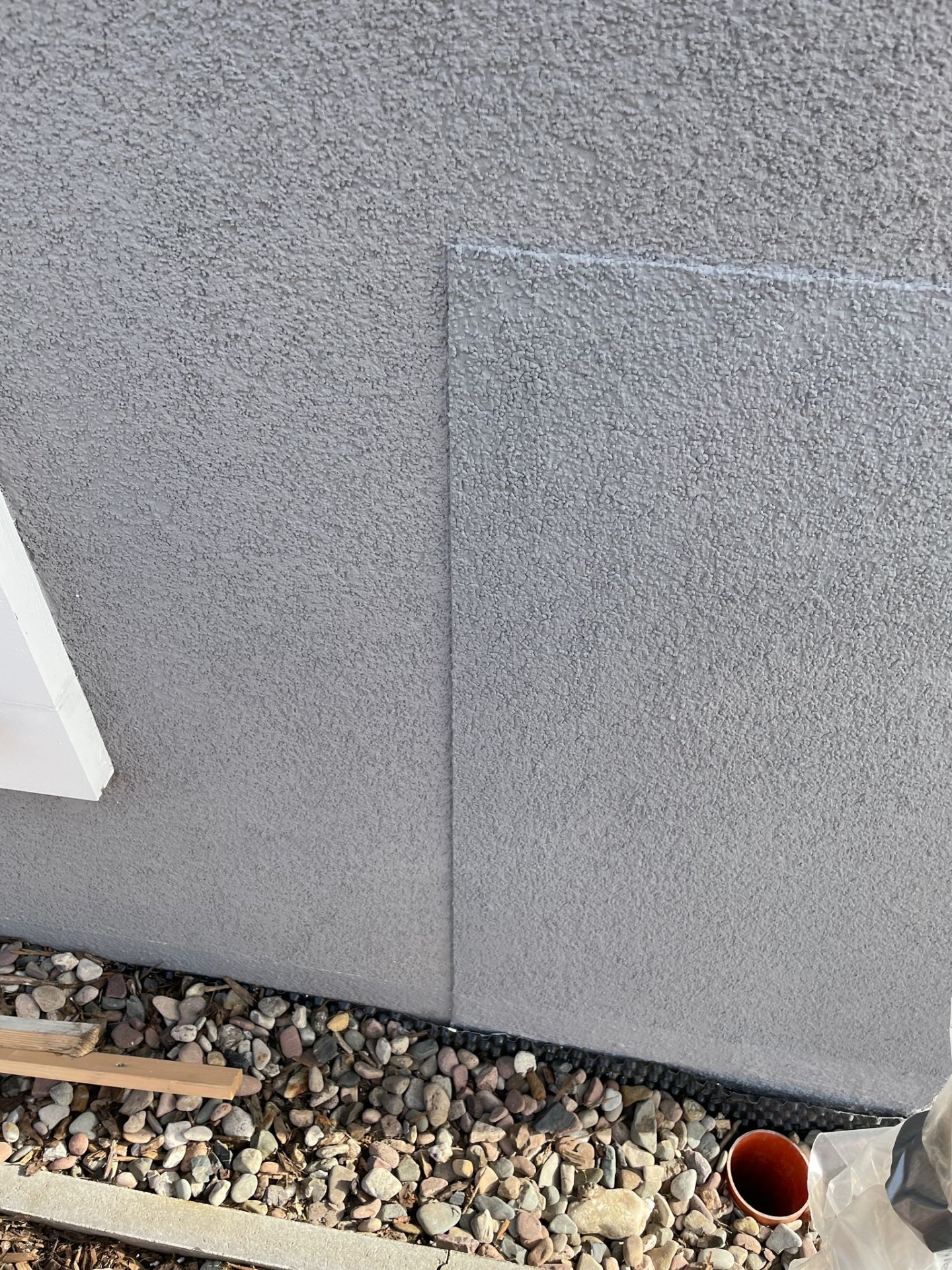

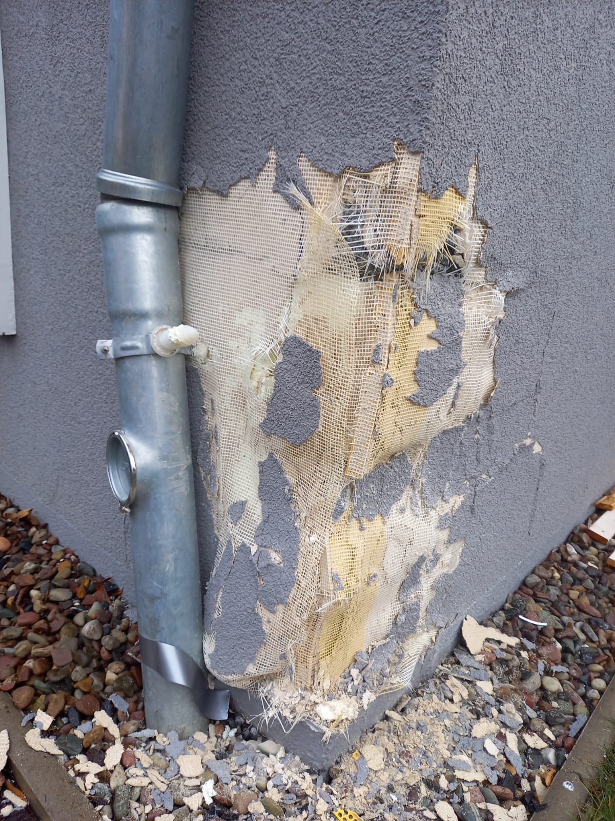

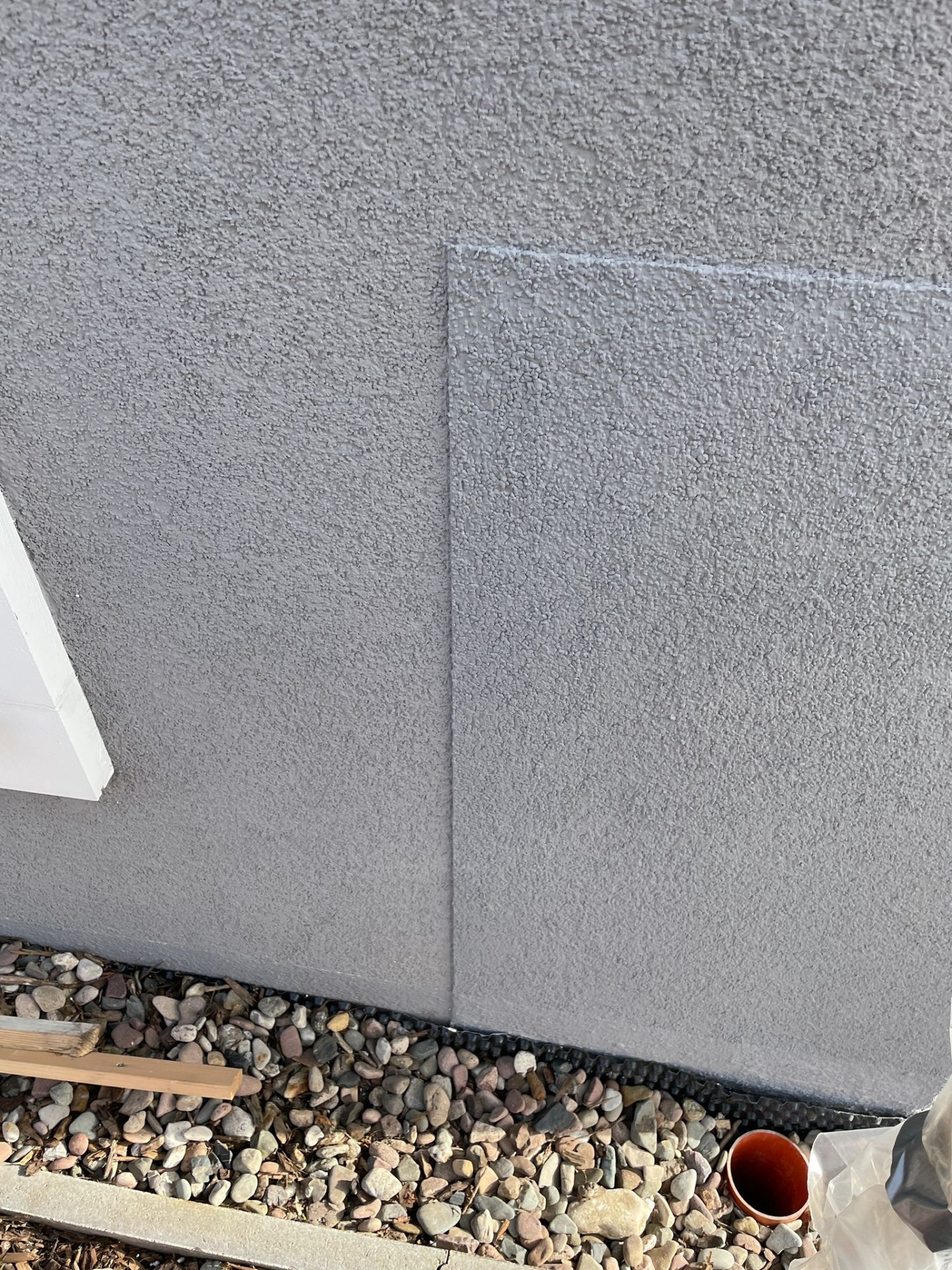

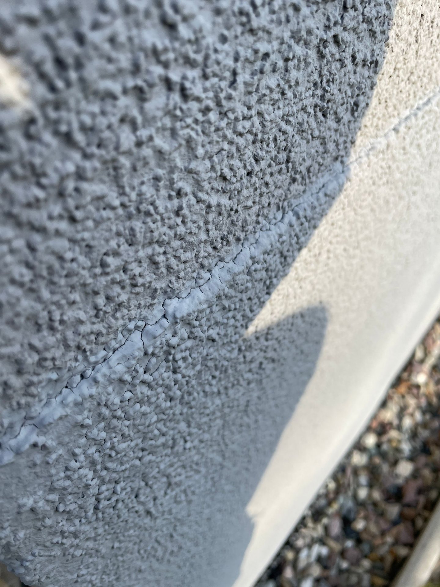

    unsere WDVS-Fassade wurde an der Hausecke beschädigt durch ein Fahrzeug, das dort gegengefahren ist.
    Ein Malerbetrieb hat den Fassadenschaden im betroffenen Bereich so behoben, dass nun ein erkennbarer Absatz zur Hausfassade entstanden ist. Es zeigen sich hier schon Risse im Übergangsbereich, so dass es möglicherweise durch eindringende Feuchtigkeit zu weiteren Schäden kommen kann.
    Zudem sieht man einen klaren Farbunterschied zwischen der reparierten Fassade und der übrigen Hauswand.
    Für mich stellt sich nun die Frage, ob ich die umgesetzte Lösung so akzeptieren muss?
    Vielleicht kann mir jemand eine technisch bessere Lösung nennen oder einen Ratschlag geben, wie der Absatz ggf. angeglichen werden könnte.

    Schön das du eine Firma gefunden hast, die dir den Schaden beseitigt hat. Die Kosten hat ja bestimmt eine Versicherung übernommen.
    Die Reparatur wurde ordentlich ausgeführt. Mit einem Strukturunterschied im Putz und einem Farbtonunterschied wirst du leben müssen, schließlich treffen hier alt und neu aufeinander.
    Die kleinen Risse die du festgestellt hast sind kleine Farbrisse. Der Putz ist nicht gerissen. Durch das "Beschneiden" der Fläche hat der Maler eine klare, saubere Abgrenzung zwischen alt und neu gewählt.

    Den Absatz würde ich nicht akzeptieren, den Farbunterschied wird man immer haben.

    Das sieht aus, als ob eine große Musterplatte draufgeklebt wurde, anstreichen, fertig.
    Anders bekommt er doch die Plane Fläche und den Absatz garnicht hin.
    Wie sieht das komplette Eck aus?

    Zur Frage nach der Hausecke: Diese wurde recht ordentlich wiederhergestellt.
    Es ist nur so, dass es umlaufend die Abstufung zur bestehenden Fassade gibt.
    Ziel des Beitrags war, zu klären, ob es sich bei der Ausführung des Malerbetriebs um einen Magel handelt und ob es Möglichkeiten gibt, diesen Auszubessern.
    Offenbar ist das nicht so eindeutig und einfach zu beantworten. Dazu wurden hier ja unterschiedliche Ansichten geäußert.
