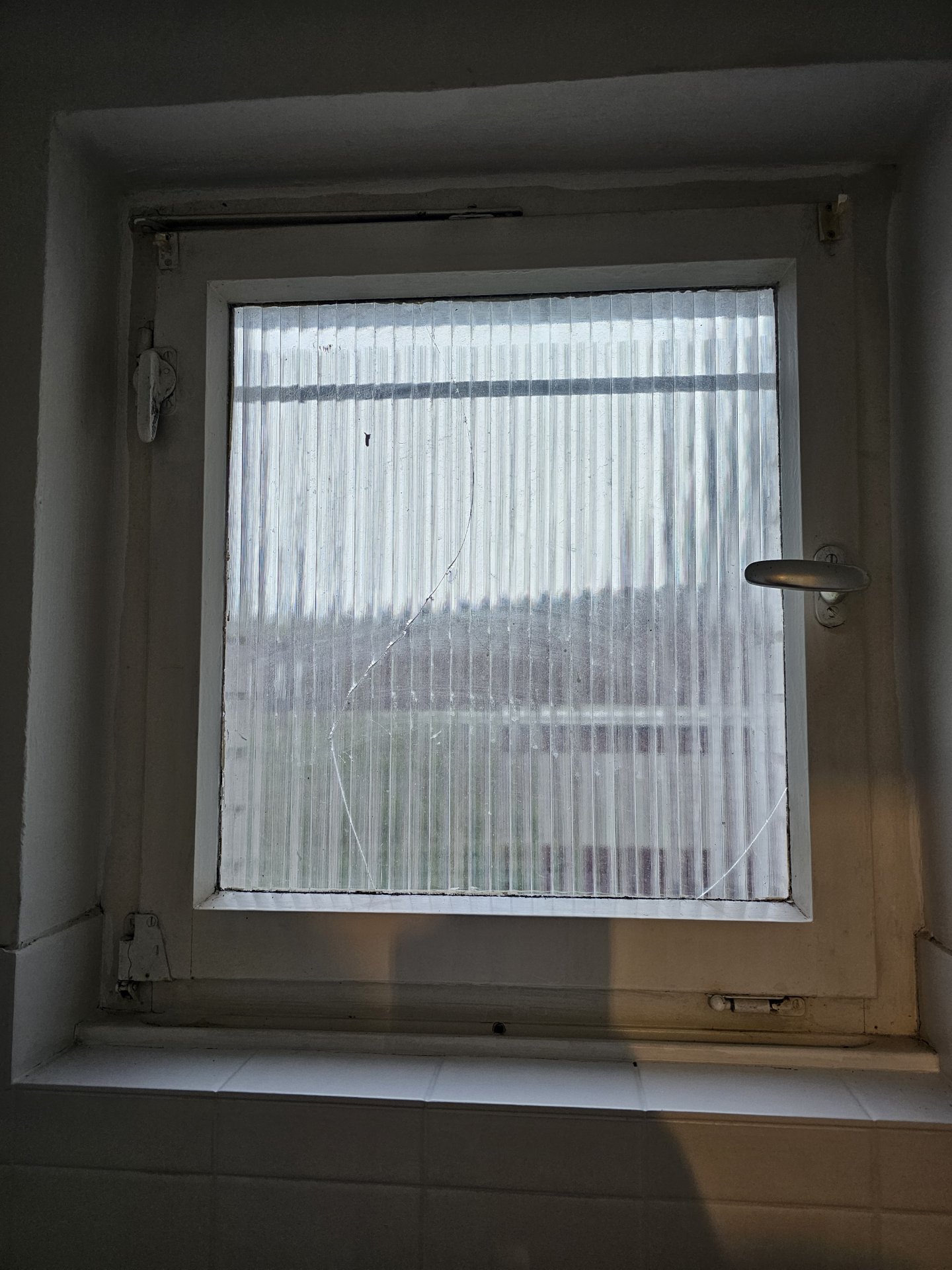

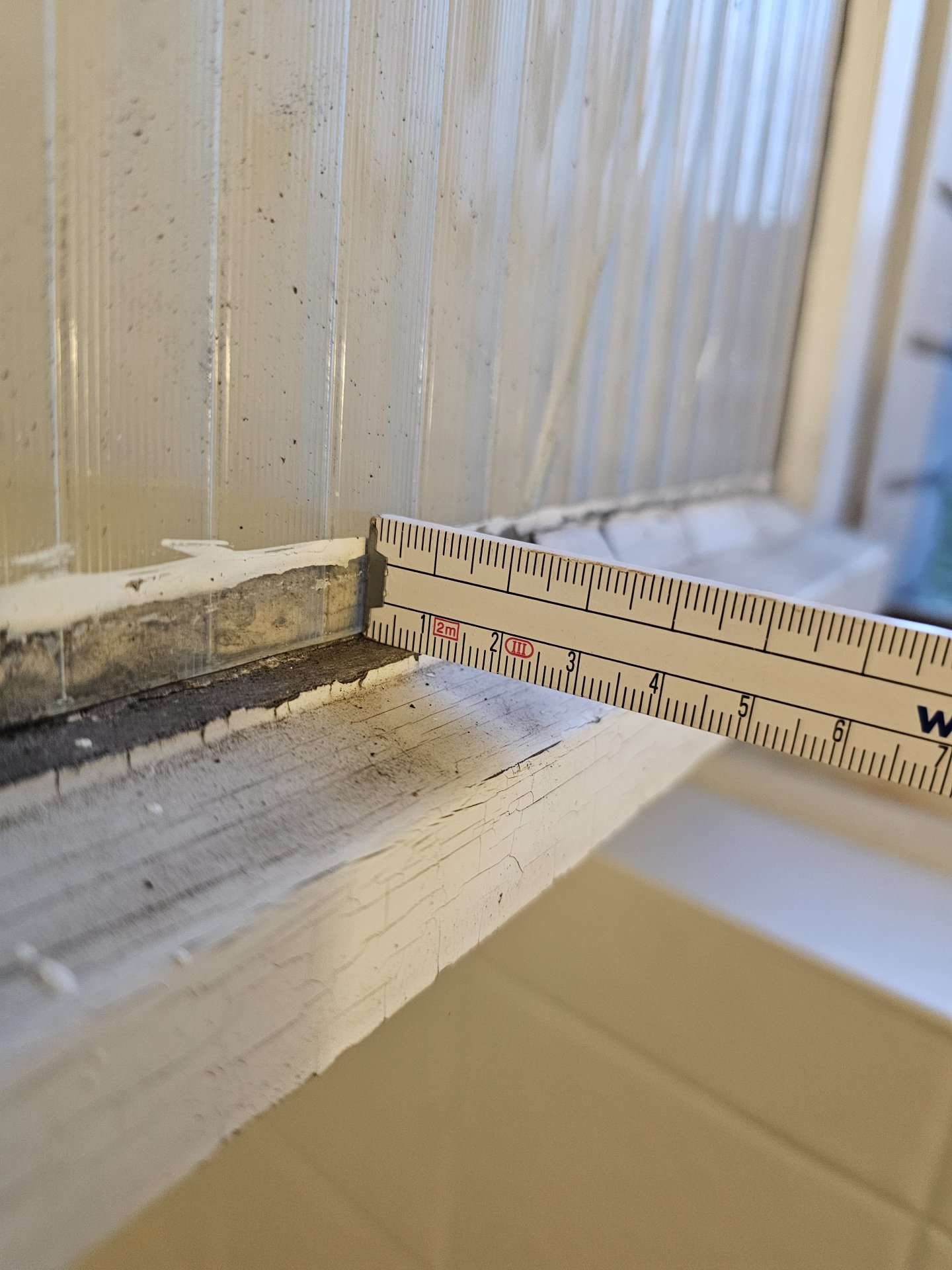

    Hallo Alle,
    Gibt es Isolierglas mit 8 oder besser 6 mm Dicke?
    Im Badezimmer meines neuen alten Hauses von 1924 ist ein uraltes Holzfenster.
    Aktuell ist hier eine dünne Stegplatte drin, ich schätze mal 2mm dicke.
    Von der Stegplatte bis zum Ende des Rahmens sind nur 8mm Platz.
    Ich möchte die Scheibe gerne erneuern.
    Dieses Uralt Fenster gefällt mir und soll bleiben.

    Vakuumglas. Nicht günstig aber nah am Standard.

    Außer dass es dir gefällt sind aber rein technisch keine wirklichen Gründe für den Erhalt des Fensters erkennbar.
    Beschläge uralt, muss ziehen wie Hechtsuppe
    Rahmen lieblos angemalert beim streichen
    Holz ist außen auch nicht grade in einem tollen Zustand
    um es gegen ein stinknormales pvc Fenster aus dem Baumarkt zu tauschen musst du nur eine Handvoll Fliesen entfernen
    wird deutlich günstiger als da mit spezial Verglasung was zu probieren

    Dickeres Glas, 3-4mm oder Doppelstegplatte/Kunststoff.
    Habe schon öfter solches Fenster restauriert, immer mit dickerem Glas.
    Aber keine heutige Verglasung, zu schwer.
    Das älteste war ca 120 Jahre alt.. Tolle Mechanik. Fast unverwüstlich,
    außer man schmiert alles mit Farbe zu.

    Dünn Doppelverglasung oder Isolierverglasung light:
    • Beispiel: 3 mm Glas + 3 mm Zwischenraum + 3 mm Glas = 9 mm Gesamtdicke
    • Verwendung: Sanierung von Altbauten, Denkmalschutz, Fenster mit schmalen Rahmen
    • Hersteller-Bezeichnungen: z. B. Fineo, VitroTherm Slim, SlimLine-Glas, etc.
    • Teilweise wird dabei auch Vakuum zwischen den Scheiben genutzt (z. B. Fineo oder Pilkington Spacia), um bei minimaler Dicke trotzdem gute Dämmwerte zu erreichen.

    Wenn das ganze Fenster so oder schlechter als der Wetterschenkel ausschaut, muss man da schon etwas mehr Liebe reinstecken als nur Kitt.
    Ja, genau. Auch alte, massiv dimensionierte Getriebe usw. unterliegen Verschleiss. Aber wenn da so wenig Wartung gemacht wurde wie das Bild erahnen lässt.
    Muss man auch da mal ran.
    Dazu muss man halt das Werkzeug und die Kenntnisse haben.
    Wenn das so wäre, dann hätten wir wohl eher gute Photos von dem ausgebauten Flügel , beide Seiten, auf zwei Böcken gesehen.
    Und dazu noch zwei gute Aufnahmen vom Fenster innen und aussen.
    Deshalb, völlig ohne Lobby Bezug und unabhängig davon, dass ich persönlich es auch super fände schöne alte Holzfenster zu richten
    und unter Berücksichtigung:
    Sage ich ganz klar, mein Tipp ist bau das Fenster aus und bau dir ein neues ein.
    Als nicht-Tischler/Schreiner ist das die deutlich günstigere Variante ein gut funktionierendes, dichtes und modernes Fenster im Bad zu bekommen.
