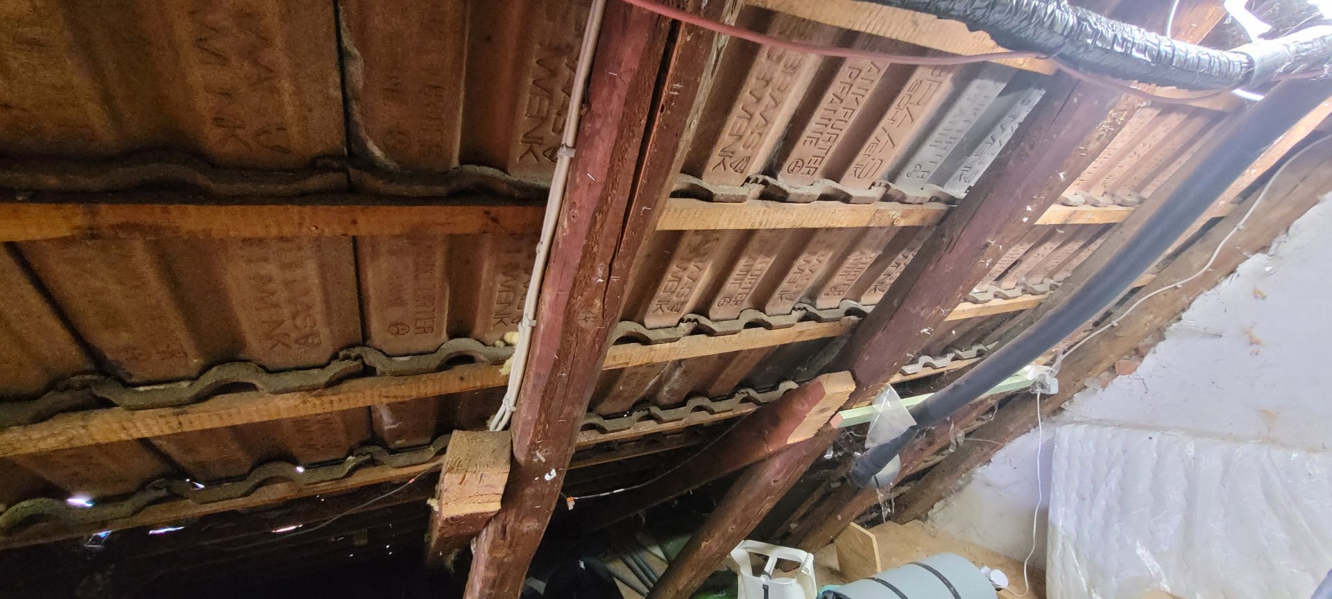

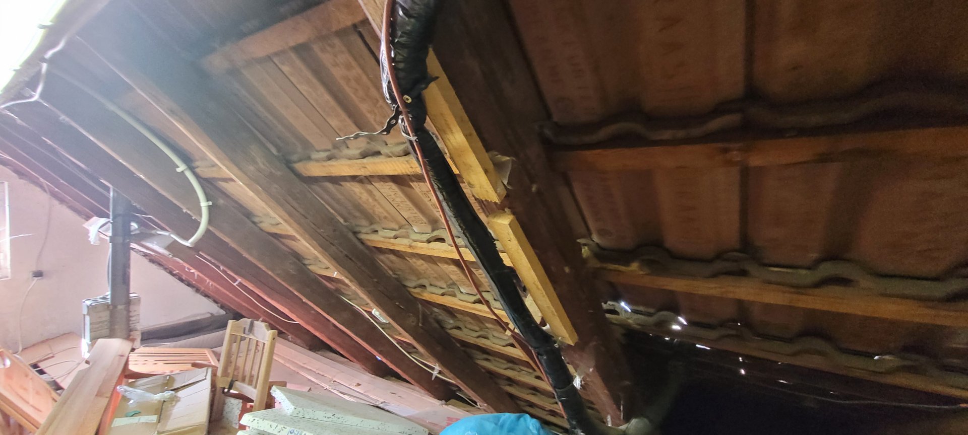

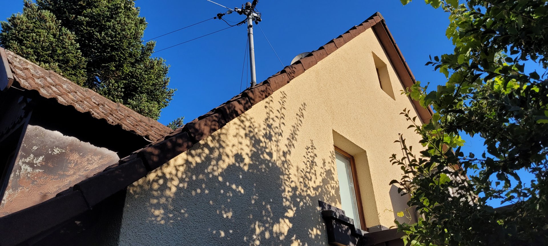

    ich bin schon lange am Lesen hier, da ich mich mit dem Gedanken trage mein Dach ein wenig zu dämmen. Leider gestaltet sich das bei mir ein wenig schwierig, gibt viele Sachen, die eine klassische Dämmung schwierig machen und es gibt lauter Kleinigkeiten, die mir noch unklar sind. Da ich aber natürlich nichts falsch machen will, bzw. mein Dach nicht hinterher kaputt sein soll oder mir wegschimmelt, dachte ich, ich versuche mal mein Problem zu erklären und vielleicht finden sich ja noch ein paar gute Ideen hier :lock.
    Vorweg vielleicht gesagt, mir ist klar, dass es das Beste wäre einfach ein neues Dach drauf zu setzen, dass dann auch vollständig und professionell gedämmt ist. Wenn ich das Geld hätte, dann würde ich das natürlich auch machen. Aber die kostenschätzungen, die ich dafür bekommen habe sind weit jenseits von dem, wass ich zur Verfügung habe, daher fällt diese Möglichkeit weg und ich muss gucken, was ich selber so hinbekomme.
    Vielleicht vorab mal zur Zustandsbeschreibung:
    Ich habe ein altes Haus, Baujahr ca. 1918 oder früher (das Archiv ist mal abgebrannt, da ist nichts genaues bekannt). Das Haus ist klein, hat ein volles Erdgeschoss, dann einen ersten Stock mit Dachschräge und darüber noch einen Dachboden (Siehe Bild "Außenansicht"). Das Haus hat unten Bruchsteinmauern mit 60 cm, hat also eigentlich ein tolles Wohnklima, wäre da nicht das Dach. Das ist nämlich vollkommen ungedämmt. Erschwerend kommt hinzu, dass bei uns die Stromleitungen über das Dach reinkommen und im ganzen Dachboden an vielen Stellen an den Sparren Kabel hängen hat. Das Haus hat vor 30 Jahren mal einem Installateur gehört, der wilde Sachen gemacht hat (siehe die restlichen Bilder :D).
    Ich würde das Dach also gerne dämmen, damit es im Winter nicht mehr so elendig kalt ist im ersten Stock, vor allem jetzt, wo der Gaspreis durch die Decke geht. Mein Problem ist aber, dass ich zum einen auf der Südseite des Dachs keine Unterspannbahn habe (wobei man sich über die Qualität der Unterspannbahn auf der Nordseite streiten kann, aber da ist zuminest was, siehe Fotos) und dass es ja auch irgendwie keinen Sinn macht die Dachschrägen im ersten Stock zwischen den Sparren NICHT zu dämmen. Ich weiß aber nicht, wie gut ich da von oben rankomme. Die Schrägdecke im ersten Stock möchte ich nicht aufmachen. Der ursprüngliche Plan auszustocken und dabei das Dach neu zu machen hat sich leider aus Kostengründen erledigt. Das ist ein Plan für in 10 bis 20 Jahren mal, wenn dann mal Geld übrig ist. Aktuell ist das leider nicht drinnen.
    Ich werde auch keine 24 cm Dämmung einbringen können, dann müsste ich die Sparren anch innen hin doppelt aufdoppeln. Die Dachbalken sind noch handbehauen und haben ca. 10 bis 12 cm. Statisch ist alles in Ordnung laut Statiker, das Dach könnte an sich auch noch 100 Jahre so stehen.
    Jetzt also zur ursprünglichen Idee:
    Auf der Südseite von innen her eine Unterspannbahn zwischen die Balken einbringen, dann Dämmung, dann Dampfbremse dran tackern und die Tackerstellen mit Dichtband abkleben. Die Dachschrägen ungedämmt lassen.
    Da hätte ich aber ziemliche Bauchschmerzen, da ich dann ja am Übergang von Dachschräge im ersten Stock zum Dachboden eine Kältebrücke bekomme und sich dann dort Wasser absetzen kann, das mir die Balken verschimmelt...
    Eine Einblasdämmung ohne Unterspannbahn auf der Südseite macht glaube ich keinen Sinn, oder? Da fliegt mir die Dämmung ja nur aus den Fugen zwischen den Ziegeln, dann ist in ein par Jahren nicht mehr viel von übrig und außerderm hätte ich ja von innen keine Dampfbremse. Die Dachschrägen sind (soweit ich weiß) von innen mit Rigips verkleidet und dann verputzt. Falls man eine Einblasdämmung nimmt, dann müsste diese Feuchtigkeitsregulierend sein. Vielleicht Holzfaser? Perlit?
    Welche Ideen gibt es evtl. noch?
    Habt ihr vieleicht noch ander Ideen, wie man zumindest ein bisschen Isolation hinbekommen würde. Ich erwarete jetzt kein Passivhaus oder ähnliches, mir geht es nur darum, dass ich im Obergeschoss gerne eine andere Temepratur hätte als die Außentemepratur :D. Das Haus hat grob gerechnet eine Energieeffizienzklasse D. Das würde ich gerne zumindest auf C oder B verbesern... Über alle Vorschläge freue ich mich.

    Optionen:
    1. Dach von außen wie innen neu machen ohne Aufstockung (wesentlich günstiger)
    Einmalige Kosten !
    2. Dach von innen dämmen ohne unterspannbahn, dann aber bitte komplett inkl dachschrägen . Wahl vom dämmmaterial und Ausführung von dampfbremse ist sehr wichtig, ebenso eine genaue Beurteilung (nicht von Statiker sondern von Dachdecker!!!) wie die eindeckung in Schuss ist . Risiko !
    3. mehr heizen, ggf wandheizflächen vorsehen . Laufende Kosten !

    Hallo Simon,
    vielen Dank schon mal für deine Antwort.
    Zu 1: Angebot für das Dach waren knapp 70-90.000 €, da einiges an Elektrik noch dazu kommen würde. Zudem war die Aussage, dass aktuell keine Dachziegel lieferbar sind und wir ziemlich lange warten müssten. Sowohl der Preis als auch das lange Warten machen das eher uninteressant. Das Bestehende DAch müsst dann auf jeden Fall runter, da die Sparren ja nicht für eine geforderte Dämmdicke von 24 cm ausreichen. Aufdoppeln macht glaube ich auch keinen Sinn, da es sich ja um ein altes Sparrendach handelt.
    Zu 2.: Was spricht dagegen eine Unterspannbahn von innen zu verlegen? Sprich: von innen zwischen die Fächer und um die Balken herum? Es geht ja eher darum, dass die Isolierung drinnen bleibt und nicht nass wird. Die Balken werden ja seit 50 Jahren oder länger schon dem Wetter untern den Ziegeln ausgesetzt. Wenn da also Regen oder Schnee eintritt, dann scheint das ja bisher auch gut abgetrocknet zu sein. Also muss der Balken (nach meinem laienhaften Verständnis) nicht von "außen" durch die Unterspannbahn vor Witterung geschützt werden, oder? Frage wäre, wie man die Dachschräge dämmen könnte, da habe ich mir ja Ideen erhofft :)
    Zu 3.: Das ist ja der Status Quo, den ich gerne ändern würde :)

    Wer fordert eine dämmdicke von 24cm, wann und unter welchen Umständen ?
    auf der einen Seite sagst du der Dachstuhl ist so gut dass er noch 100 Jahre hält, aber aufdoppeln macht keinen Sinn?
    wenn du neu eindeckst gibt es genug Möglichkeiten
    Dass dachsparren unendlich wasserfest sind ist leider nicht richtig
    Und natürlich änderst du die gesamte Situation mit der „Schlaufenverlegung“
    überleg doch mal, wie willst du das denn so sauber verlegen ? Da gibts doch überall Säckchen usw.
    die Aufgabe der unterspannbahn ist eben NICHT nur die Dämmung zu schützen
    Schau dir doch mal die zvdh für zusatzmassnahmen an vielleicht macht es dann mehr Sinn

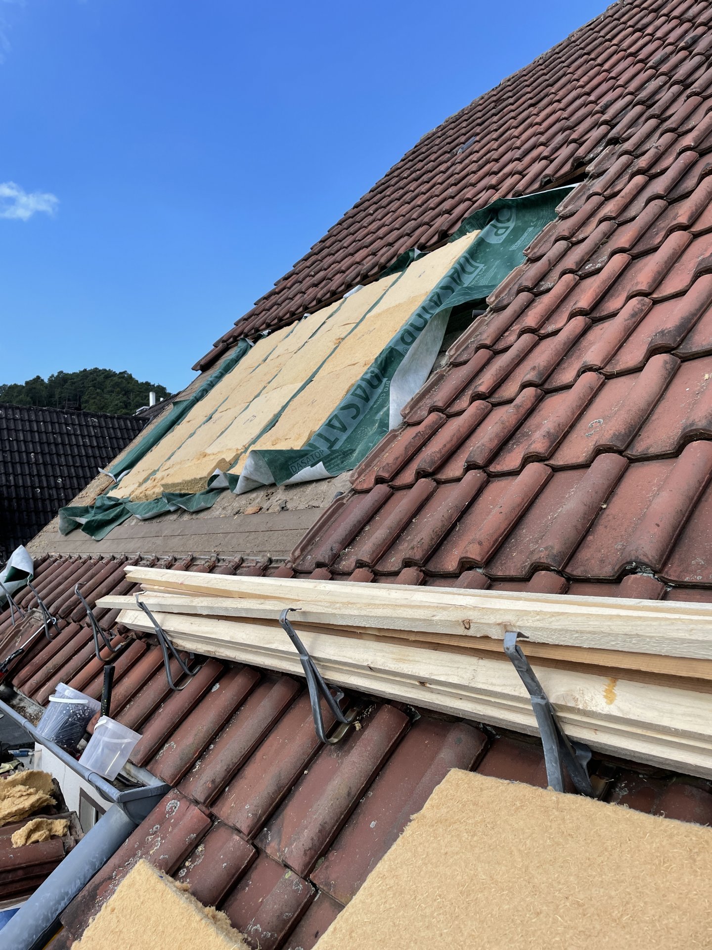

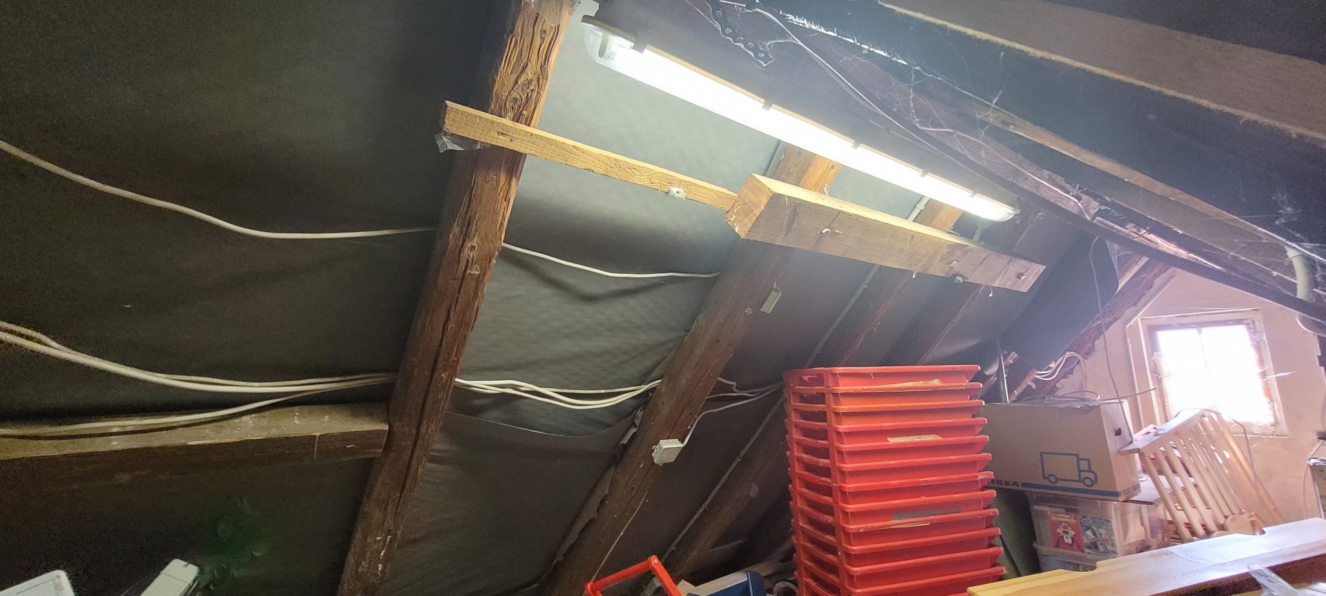

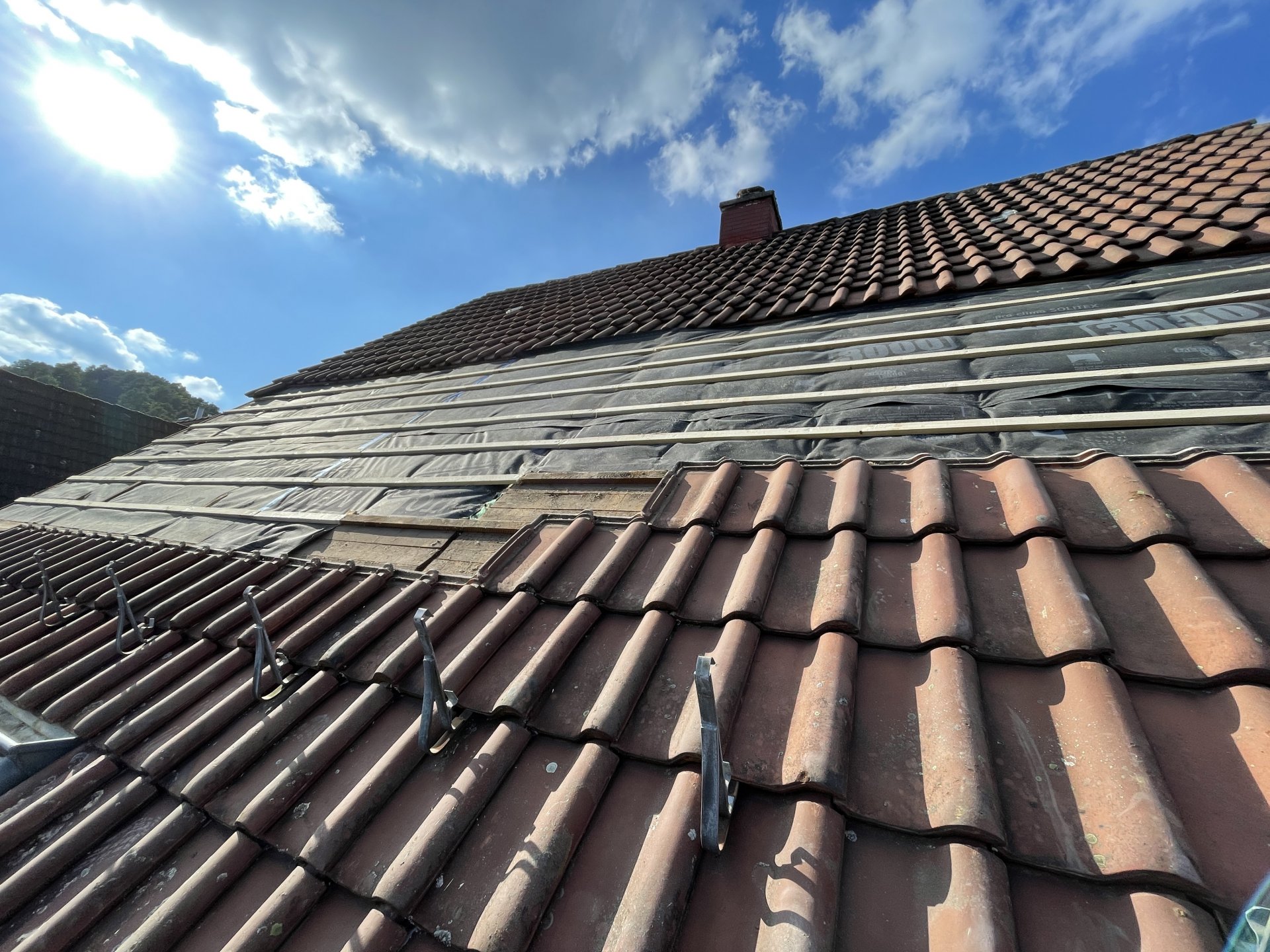

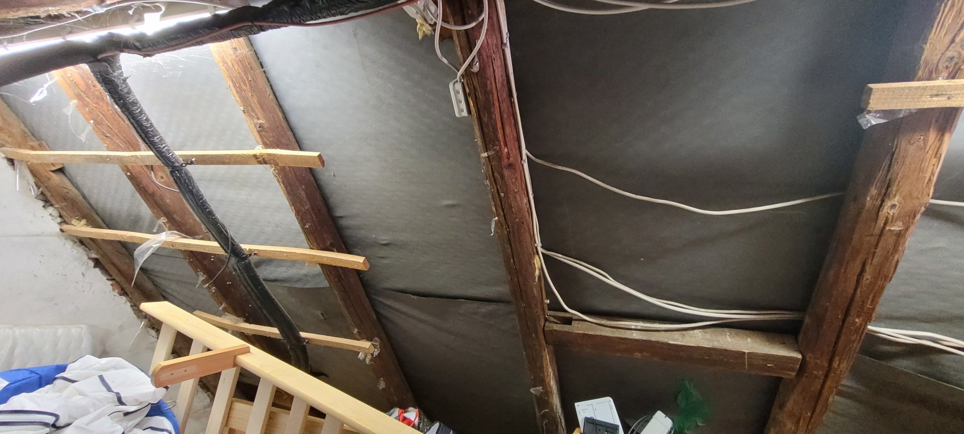

    Wir standen letztes Jahr vor dem gleichen Problem. Haus Baujahr 1964
    Altes Dach und Eindeckung noch gut aber komplette ohne Dämmung. Neues Dach / Eindeckung weit über dem Budget.
    Wir haben zu dritt (ich, mein Dad, und ein befreundeter Zimmermann) in 2 Tagen die Dachschrägen von außen gedämmt.
    Vorgehen war folgendes:
    1. Ziegel im Bereich der Dachschrägen runter.
    2. Alte Lattung entfernen.
    3. Gefache säubern.
    4. Dampfbremse einlegen.
    5. 12 Cm Holzweichfaser Zwischensparrendämmung eingebracht.
    6. Unterspannbahn drüber.
    7. Neu latten.
    8. Mit den alten Ziegel wieder eindecken.
    Das weiteren haben ich alleine die die oberster Geschossdecke (Boden) 24 Cm hoch mit Zellulose (Schüttung) gedämmt.
    Die kosten für beide Maßnahmen zusammen inkl. Material, ein kleinen "Dankeschönes" für den Zimmermann und dem Gerüst lagen unter 3000 Euro.
    Anbei zwei Bilder.

    Ich meine dass du doch auch Aufdach und Zwischensparrendämmung mischen kannst, wenn du eh neu eindeckst.
    Naja, wenn du jetzt einen Balken/Sparren 3-seitig in wasserdichte Folie einpackst ist das schon was anderes als vorher.
    Wo soll denn da von einem Schlagregen oder Flugschnee eingedrungene Feuchtigkeit wieder hin?

    Wenn Holz nicht eingepackt ist, trocknet etwas Feuchte schnell wieder weg.
    Wenn es in Mineralwolle eingepackt wird und durch die vermutlich nötige Dampfbremse nicht so leicht wegtrocknen kann, wird es sportlich.
    Mit hinterlüfteten Konstruktionen kann man das umgehen. Google mal danach wie sowas aussieht. Da kann Feuchte in der Mineralwolle durch eine Luftschicht wegtrocknen.

    Deckenaufbau (von oben nach unten):
    Dachboden
    OSB
    Holzbalkendecke mit großen Zwischenräumen
    verputzte Strohmatten
    Zimmer
    Wenn ich jetzt oben auf die OSB Platten eine Dämmung aufbringe, dann geht die warme Luft ja erst mal aus dem Zimmer raus und in die Zwischendecke und dann an der Seite durch die Dachscräge raus, oder? Dann bringt mir eine Dämmung der obersten Geschossdecke relativ wenig, außer ich dämme in den zwischenräumen und da fehlt mir dann ja wieder eine Dampfbremse und ich müsste die ganze Decke aufmachen. Oder habe ich einen Denkfehler?

    Die Hohlräume mit Mineralwolle ausfüllen wäre auf jeden Fall die erste wichtige Verbesserung.
    Die OSB Platten darüber wirken als Dampfbremse, dort würde es dann kondensieren also gehören die gegen einen Boden getauscht der Wasserdampfoffen ist. Oder gegen begehbare Dämmung um die Dämmwirkung zu verbessern. Und der Bereich unter dem Dach sollte dann eine leichte Belüftung haben damit aufsteigender Wasserdampf immer abgeführt wird.
    Wäre die einfachste und kostengünstigste thermische Sanierung für dein Problem.
