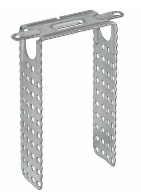

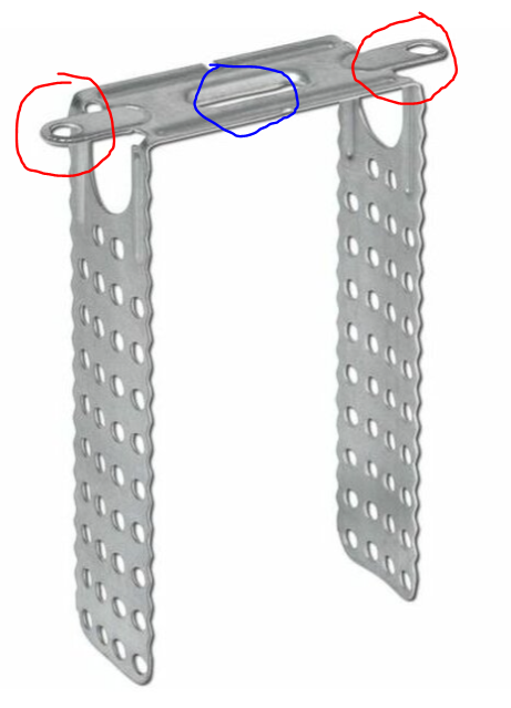

    Also ich hab mich jetzt für Direktabhänger + Deckennagel entschieden, weil die Decke doch nicht perfekt gerade war. Nun muss ich aber an manchen Stellen das CD-Profil eig. direkt an die Decke bringen. Die Löcher der Direktabhänger starten aber eig. erst bisschen später, sodass in diesem Fall die Schrauben so gar nicht mittig ins CD-Profil gehen.
    Wäre es theoretisch auch erlaubt diese andere 2 Löcher umzubiegen und in diese dann zu schrauben? Gemeint sind die rot dargestellten. Der Deckennagel befindet sich im blauen:

    die Frage war eig. nur, ob es zulässig ist die rot markierten Löcher umzubiegen, sodass man über diese in die CD-Profile schraubt... Diese sind nämlich nach dem Umbiegen exakt auf Mitte der CD-Profile :P

    Kenne es nur so dass man einfacher einen Ring an der Wand entlang zieht und dann Latten o eben Metall schienen dir befestigt und Dan je lfdm ind er Mitte an der Decke abfängt mit diesen Haltern die du hast. Umbiegen würde ich da nichts.
    Eine Skizze wie du das meinst würde helfen

    Es ist doch deutlich was er vor hat.
    Ich sage es mal so: Die Teile sind dafür eigentlich nicht gedacht und es würde bei einigen als Pfusch abgestempelt.
    Rein theoretisch würde es aber gehen und ich behaupte die Decke fällt deswegen auch nicht runter.
    Viel Spaß beim Biegen.
    *duckundweg*

    Doch. Sogar mit Bild.
