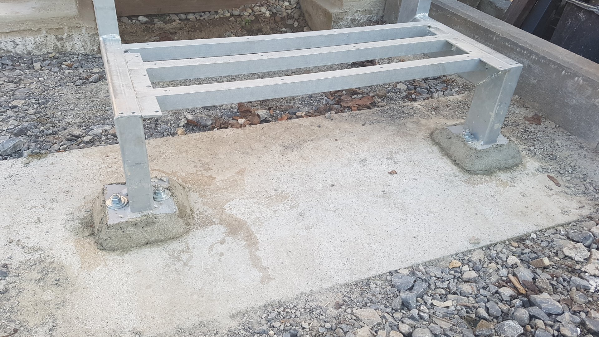

    Dann schal das Proforma ein und rotz es zu. Fliesen Kleber wäre mir da zu klebrig ....
    Mörtel wäre mir lieber
    sind die Füßchen eigentlich verzinkt oder Edelstahl ?

    Den Mörtel kann man Erdfeucht machen und unterstopfen. Die Kanten kann man auf diese Weise wunderbar glätten. Da muss nichts eingeschalt werden.

    Jawoll, danke euch.
    Sieht wunderbar aus, Foto folgt morgen :)
    Gestell und Schrauben sind verzinkt.

    Ich mache das hier mal zum zweiten mal wieder auf...
    Ich muss etwas ganz ähnliches montieren und frage mich gerade wie ich das anstelle. Die Stütze für einen Stahlträger bzw. deren Fußplatte soll mit 15 mm Abstand zum Rohbeton montiert werden und dann mit Stopfmörtel unterfüttert werden. Hierzu sind vom Statiker Fischer FAZ II plus 12/30 vorgegeben.
    Im obigen Beispiel sieht es für mich so aus, als wäre der Ankerbolzen jeweils mittels der untersten Mutter und Unterlegscheibe befestigt/gespreizt worden und dann erst die Fußplatte mithilfe der zwei anderen auf dem bereits justiert und befestigt worden.
    Das fällt für mich bei nur 15 mm ja weg, da die M12er Muttern schon jeweils 10mm hoch wären...
    Wie würdet ihr das angehen?
