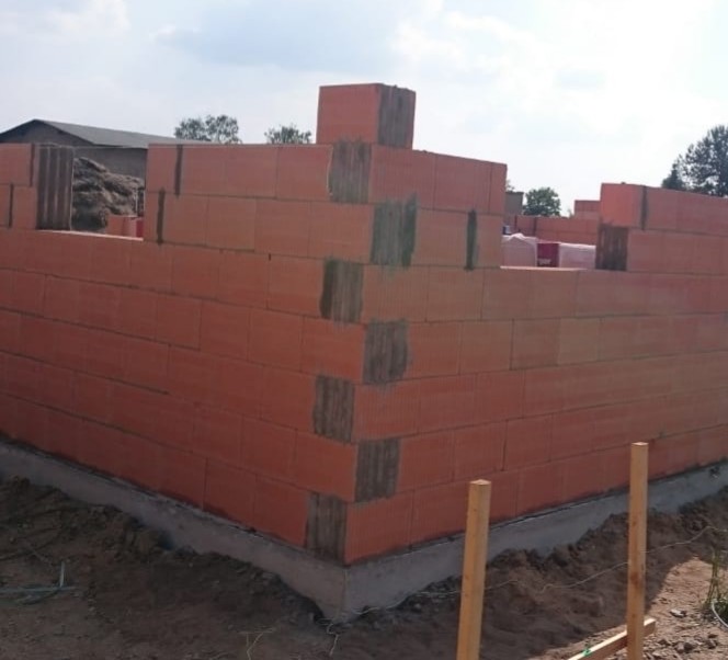

    wir bauen seit diesem Jahr und seit Anfang der Woche wird das Erdgeschoss gemauert.
    Meine Frage wäre jetzt folgende, muss an den Ecken der Außenwand und in die Fugen, die vor den Fenstern sind, spezieller Mörtel zur Wärmedämmung rein?
    Konnte bei uns auf der Baustelle bisher nur leere Säcke von Zement- und Dünnbettmörtel entdecken .
    Hab mal ein Bild dazu hochgeladen wo man solch eine Ecke sieht, ich hoffe das klappt.

    Aus welchem Grund sollte dort ein spezieller Mörtel nötig sein ?

    Zur Wärmedämmung.
    Besonders bei den Fugen vor den Fenstern und die Öffnungen der Türen sehen genauso aus wie Mauerwerksenden auf der Ecke (siehe Bild im Anhang).
    Ist das nicht eine 1a Wärmebrücke?

    Nö, wieso? Normaler Mörtel dämmt mehr als der Kleber - und selbst wenn es Kleber ist: Was ist denn Dein Fenster? Deine Tür?
    Leute, hört doch mal auf mit dem Wärmebrückenunsinn, als ob da nen Messlabor entsteht. Lass die Leute ihre Arbeit machen - keine Bauüberwachung beauftragt, wenn. Man schon kein/wenig Plan selbst hat?

    Wärmebrücken sind eher ein Problem bei Altbau mit WDVS (z.B. Ziegelwand 36,5 cm U-Wert ca 1 + WDVS)
    Bei monolithischem Wandaufbau ist das kein Hauptproblem.
    Wichtig ist ein fachgerechter, dichter "RAL" Einbau der Fenster.
    Bei den 2-5mm Mörtel wirkt sich das nicht großartig aus.

    @simon84 doch LMP oder LMP21 oder gleichwertig ist einzusetzen kein Normalmörtel.

    Aber wieso sind die Gebäudeecken so merkwürdig ausgeführt?

    Da ist nichts merkwürdig. Die Rillen in den Stoßfugen mit Mörtel zu glätten, ist besser, als das später mit Putz zu schließen (Schwundrißgefahr wegen der stark schwankenden Dicke). Fehlerhaft hingegen ist - an einigen Laibungen zu sehen - Stoßfugen zuzumörteln, die in dieser Breite nicht entstehen sollten. An solchen Stellen erkennt man, wenn ein Planer auf das Richtmaß geschissen hat. Die Welt geht davon aber nicht unter.

    Das sieht eher aus als ob die geschnittene Steinseite aussen liegt, ich nehme nicht an das es sich MZ handelt. Natürlich soll ein 'Glattstrich in den Laibungen erfolgen, der kann mit Normalmörtel gefüllt werden, aber Stossfugen sind mit LM zu schließen, falls das maßlich hält nicht anders geht, natürlich nur so breit wie zugelassen.
