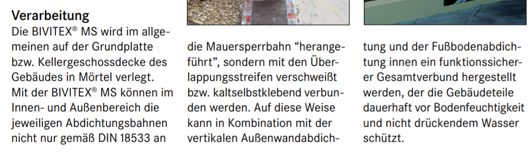

    bei uns wird eine Mauersperrbahn (Bivitex MS) unter die erste Steinreihe lose verlegt. Die Bodenplatte weist in dem Bereich Verformungen auf die durch draufgelegte Bretter, Stangen beim Aushärten entstanden sind. Muss hier nicht eine Ausgleichsschicht unter die Mauersperrbahn aufgebracht werden?

    Rohbauer und Bauleiter sagen, da kommt keine Schicht drunter. In den Zeichnungen ist auch keine Mörtelschicht eingezeichnen bzw. es ist ein Hinweis " wird lose verlegt" drin. Was nun, auf die Schicht trotzdem bestehen?

    zeig den Bauleiter die Technischen Richtlinien
    schließlich können die Leute nicht einfach ihre eigenen herzaubern,,,

    habe das Datenblatt weitergeleitet...
    Mal schauen.
    was meinen Sie mit technischen Richtlinien? Das Datenblatt?
