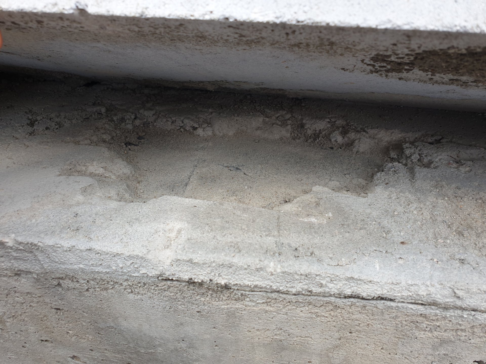

    Hallo Experten,
    ich habe mal einen Stein der Kimmschicht hochgehoben.
    Dort sieht es so aus (siehe Bild). Vollfächig vermörtelt ist das nicht. In der Mitte fehlt eine ganze Menge. Beim zweiten Stein sieht es auch so aus. Daher gehe ich davon aus, dass es überall so ist.
    Ist das normal? Mir gefällt das irgendwie nicht, denn die Last sollte sich doch gleichmäßig auf die ca. 3 cm starke Mörtelschicht verteilen oder?
    1000 Dank für Eure Einschätzungen

    Man kann es hinnehmen, denn die max. mögliche Druckspannung ist sicher bei weitem nicht erreicht bei deinem Haus, so dass die reduzierte Aufstandsfläche sicher nicht überlastet wird.

    Aber da ist ja fast mehr Lücke als Mörtel. Gibt es nicht irgendeine Vorschrift, dass so etwas vollflächig zu vermörteln ist. Gerade wenn es die unterste Lage ist auf der ja das gesamte Gewicht der Etagen darüber steht. Fühle mich damit nicht so wahnsinnig sicher...
    @SIL @Yilmaz ... evtl. noch weitere Einschätzungen?

    @gruenberg je mehr Sie suchen um so mehr finden Sie.
    Ist ewtl. das ganze Objekt vermurkst oder sind das wirklich nur diese Kleinigkeiten?
    Das kann nur ein Baufachmann Vorort feststellen.

    Der ist auch da gewesen. Ergebnis: Vieles ist nicht normgerecht und schon gar nicht schön. Aber man könne irgendwie damit leben.
    Das hier ist aber neu. Daher frage ich auch in diese Runde.
    Was kann ich mitnehmen? Alles i.O. oder eher nicht? Vollflächige Vermörtelung ist nicht notwendig? Finde schon extrem, dass unter dem zweiten Stein mehr Hohlraum als Mörtel ist.

    Da muss ich Yilmaz recht geben, es stellt zwar grundsätzlich einen Mangel dar, egal ob nach KS Handbuch, Mauerwerksfibel etc Lagerfugen sind immer vollflächig zu vermörteln.
    Wenn die Kimmschicht noch abnehmbar ist lt Foto geht das ja-einmal neu, wieso gehe die überhaupt so leicht ab? abschließend das aus der Ferne zu bewerten ist obsolet.
    Wo ist eigentlich die Hori?
    @Yilmaz eine sauber vermörtelte Kimmschicht bekommst doch nicht so einfach 'gedreht' da sind doch Bindefehler auch noch, der ganze Mörtel liegt da unten..der war doch schon 'tot'... :winken
    Edit : Iso Kimmschicht das aber nicht, das sind Kimmsteine @Yilmaz ISO ist doch immer bläulich gräulich

    @SIL, Rückfrage: Wo musst Du @Yilmaz recht geben? Dass es eine Kleinigkeit ist?
    Übrigens: Ja, sind ISO-Kimmsteine.
    Es musste eine Ecke rückgebaut werden. So kam es dann, dass ich dort unter die Kimmsteine drunterschauen konnte. Der Rest ist leider schon fertig. Und da wird es unter den Kimmsteinen ja nicht anders aussehen.

    Das dies aus der Ferne schlecht zu beurteilen ist.
