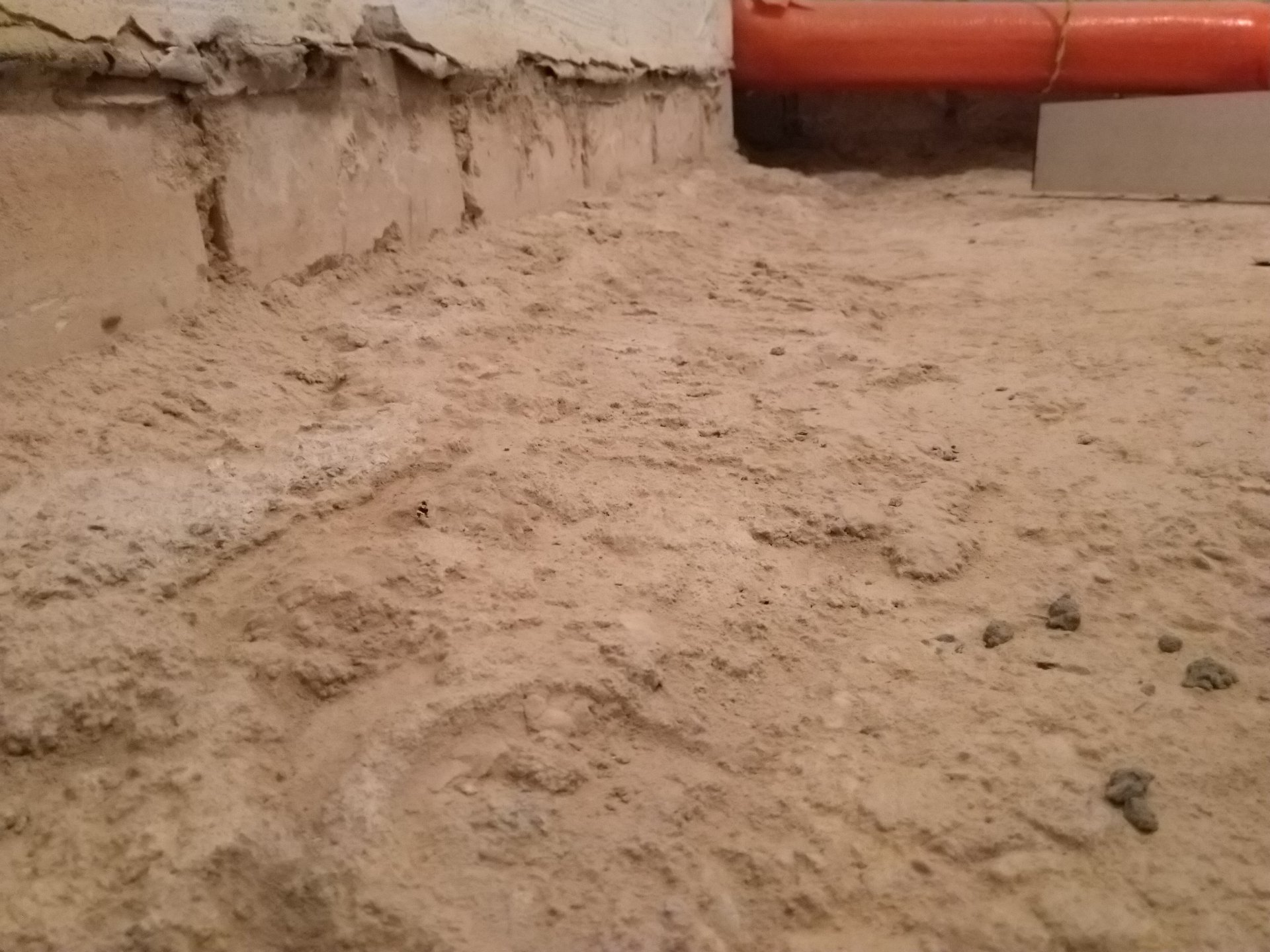

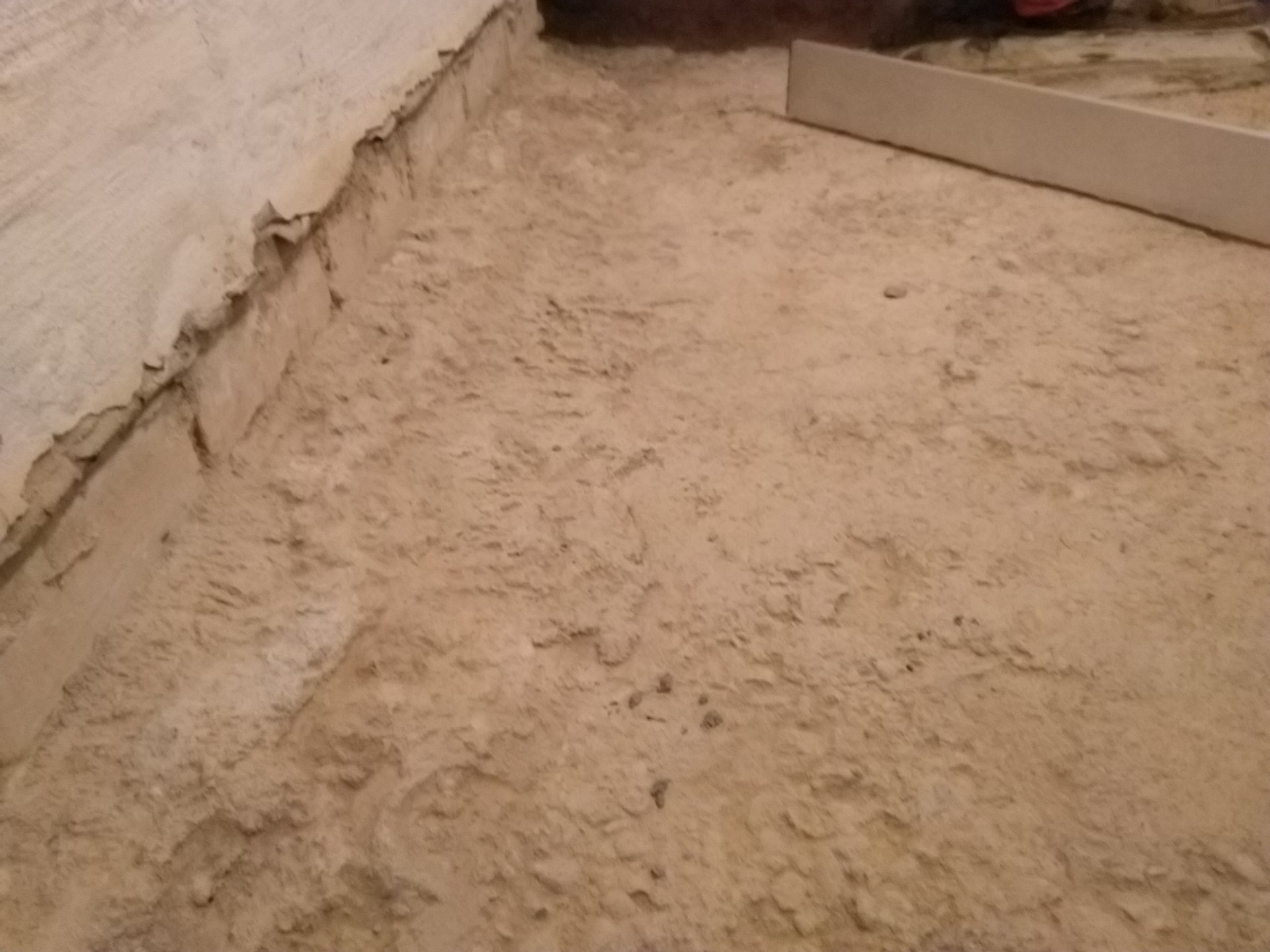

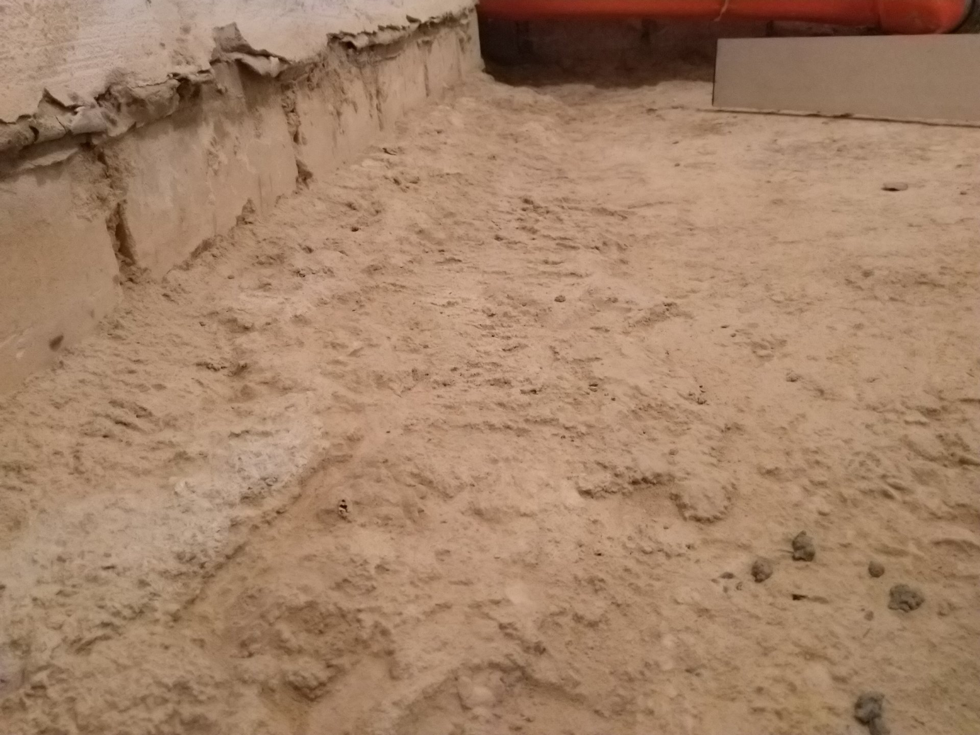

    Ich habe ein Haus BJ 1973 gekauft und sanieren gerade den Boden in einem Keller, in den dann ein Gästebad kommen soll. Der alte Boden bestand aus ca. 3cm magerem Beton, darunter befanden sich ca. 14cm Schotter und Bauschutt. Dann habe ich wieder Beton gefunden. Was ich nicht verstehe ist, dass die erste Reihe Steine auf einem ca. 6cm dickem Mörtelbett steht, welches abgeschrägt ca. 25cm in den Keller ragt (siehe Bilder).
    Bevor ich jetzt daran gehe und den Boden abdichten, usw. stellt sich mir die Frage kann ich den abgeschrägten Mörtel wegnehmen und ab hier mit dem Bodenaufbau beginnen oder ist es angeraten den Zwischenraum auszubetonieren und dann den Bodenaufbau zu beginnen. Da der Keller hier nicht hoch ist, würden mir die 6cm mehr halt echt für das Raumgefühl etwas bringen.

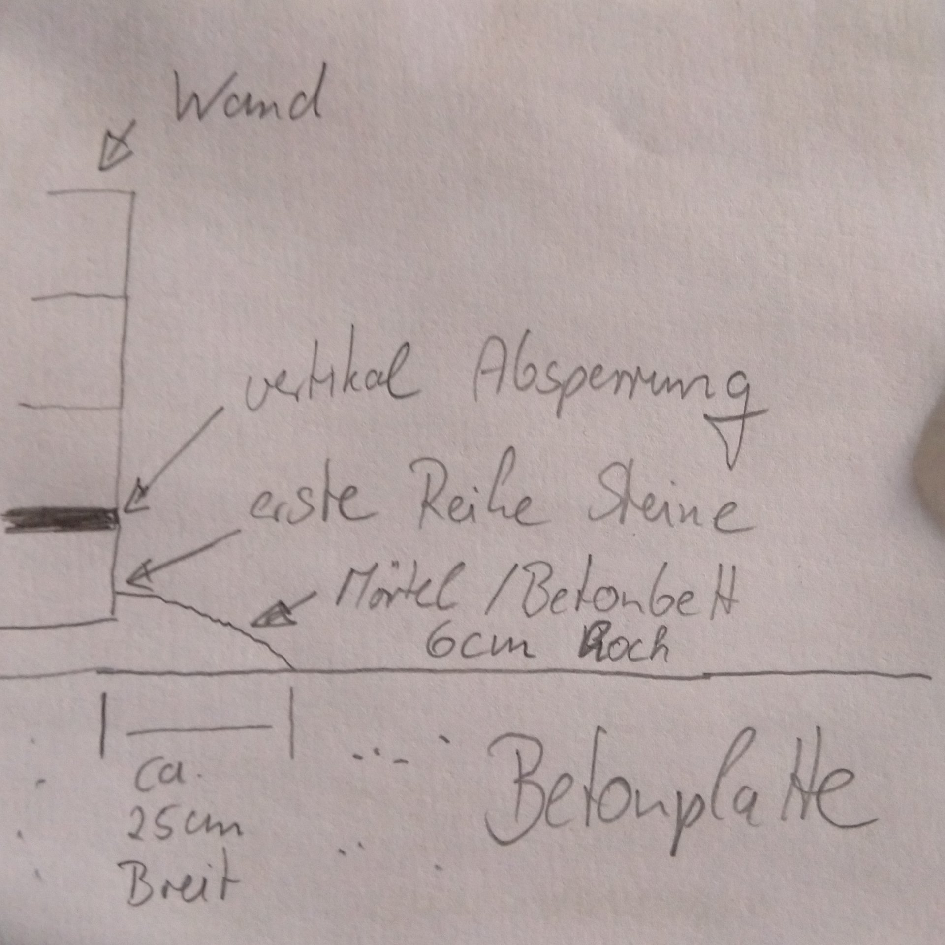

    Anbei eine Handskizze, vielleicht hilft diese eher zum Verstehen.

    stemm mal so einen 1/2 m den Überstand ab und schau mal was
    evtl noch an Fundament vorhanden ist
    kann mir nicht vorstellen das man auf dem bisschen Mörtel/Beton gebaut hat

    Es ist ja eine Betonplatte unter diesen Mörtelbett das weiß/sehe ich. Die Betonplatte hatte an der Abwasserrohrdurchführung eine dicke von knapp 20cm. Ich verstehe nicht, warum man dann noch ein so breites und hohes Mörtelbett gemacht hat und ob es statisch wichtig ist.

    Nein statisch notwendig ist das nicht, zumindest wüsste ich nichtmal wo ich das ansetzen sollte - in einer Bemessung, einen sogenannten Überzug stellt dies nicht dar - trotzdem gilt wenn möglich das nicht mit permanenter brachialer Gewalt zu entfernen, lieber am MW einen Schnitt führen oder mehrere und sauber austemmen.

    Das Mörtelbett unter der ersten Steinreihe ist m.W. auch heute üblich. Der Mörtel daneben ist vermutlich einfach der Mörtel, der beim weiteren Aufmauern heruntergefallen ist , und weil er niemanden störte, da liegen blieb.
    Ich würde ihn entfernen, aber versuchen, dem Mörtelbett unter der Mauer einen Winkel von 45 Grad zu lassen.

    Habe jetzt in 3h Handarbeit vorsichtig den Überstanden entfernt. Ging besser als erwartet.

    Möglicherweise hatte die Bodenplatte an dieser Stelle eine Delle und wenn man die Mauer gerade aufmauern wollte, mußte man an dieser Stelle die ersten Steine mit Mörtel unterfüttern.
    Vermutung von mir...
    Heute sollte man an dieser Stelle eine breite Dachpappe auf der Bodenplatte auslegen und nach dem mauern der Wand die Bitumenbahn des Raumes daran anschweißen.
    Noch besser ist es natürlich, eine Dichtungsbahn unter dem Beton der Bodenplatte auszulegen und dann zu betonieren. Mit dieser Dichtungsbahn schließt man dann außen eine aufgehende Bahn an.
