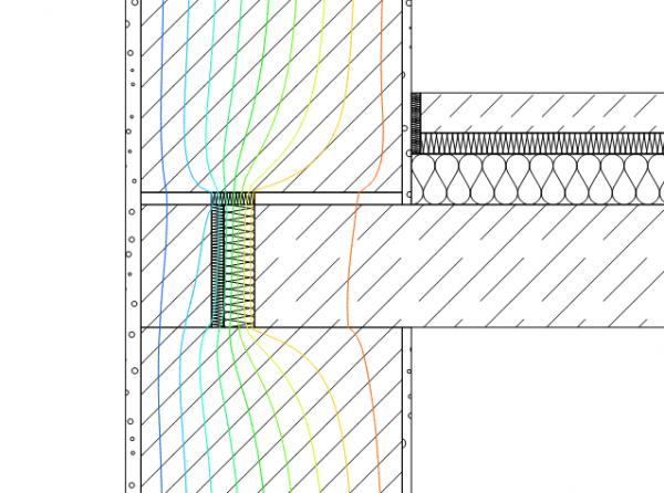

    Hallo zusammen!
    Unter die erste Steinreihe kommt bei Porenbetonsteinen ja eine Ausgleichsmörtelschicht. Im Porenbetonhandbuch findet man z.B. folgende Zeichnung:
    Ist die Mörtelfuge der Ausgleichsschicht nicht eine Wärmebrücke? Oder ist dies vernachlässigbar?

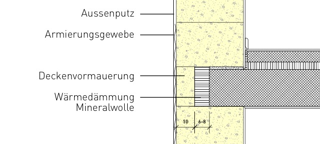

    In folgender Zeichnung wurde die Fuge vermieden:
    Lässt sich dies aber überhaupt in der Praxis herstellen? Die Kante des Vormauerstein müsste ja perfekt gerade sein.
    Gruß, J.

    ohne Mörtelfuge geht das nicht. Es ist nicht vermeidbar und kann vernachlässigt werden. Man kann auch mit Dämm-Mörtel arbeiten wenn die statisch dort anwendbar ist.

    Eine Mörtelfuge ist eine vernachlässigbare Lineale Wärmebrücke.
    Ohne bautechnisch notwendige, oder geometrisch entstehende Wärmebrücken zu bauen, wäre nur als Kugel aus allseits selbigen Material möglich.

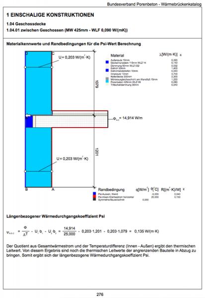

    In diesem Zusammenhang hier ein interessantes Beispiel aus dem Wärmebrückenkatalog des Bundesverband Porenbeton:
    Mit 15mm Mörtelausgleichsschicht Psi=0,135 W/mK
    Ohne Mörtelausgleichsschicht erhält man Psi < 0,06 (wie in DIN 4108 Beiblatt 2 / Bild 71)
    Zumindest in Passivhausbereich dürfte die Mörtelausgleichsschicht relevant sein.

    Mit Dämm-Mörtel ist vermutlich LM 21 oder LM 36 gemeint? Wenn der Statiker es abnickt, wäre dann LM 36 eine Option? LM 21 wurde hier im Forum ja schon kontrovers diskutiert.
    Könnte man nicht einfach in der Mitte der Mörtelausgleichsschicht einen Dämmstreifen einlegen? D.h. Mörtel kommt nur auf den Vormauerstein und die Decke (und die R500 würde nur in die Mörtelschicht auf der Decke eingelegt werden).

    wenn, dann sollte dieser Dämmstreifen oberhalb der elastischen Dämmschicht innerhalb des Vormauersteins liegen.
    Ich würde es davon abhängig machen, welches Ziel man eigentlich erreichen will. Oftmals toleriert man solche geringfügigen Einflüsse zugunsten einer unproblematischeren Ausführung.

    Die Werte mit denen ich gerechnet habe sind die folgenden:
    42,5cm Stein: 0,09
    2cm Mörtelausgleichsschicht: 1,0
    11,5cm Deckendrandstein: 1,6
    5cm Mineralwolle: 0,035
    2cm PUR: 0,025
    20cm Stahlbetondecke: 2,3
    3,5cm Trittschalldämmung: 0,045
    8cm EPS Zusatzdämmung: 0,032
    6,5cm Estrich: 1,4
    1,5cm Innenputz: 0,5
    2cm Außenputz: 1,0
    Im Wärmebrückenkatalog des Bundesverband Porenbeton findet sich ein ähnliches Ergebnis (siehe #7).
    2cm für die Mörtelausgleichsschicht ist ggf. eine etwas viel. Wobei mit einer eingelegten R500 fand ich 2cm eigentlich recht plausibel. Bei 1cm ergibt sich Psi=0,094.

    Deckenrandstein mit lambda 1,6 halte ich für extrem hoch, den Wert für den Innenputz halte ich für zu niedrig.
    Auch der Einfluss der Stärke der Ausgleichsschicht ist (natürlich!) bemerkenswert ;)
    Testen Sie mal aus, was es ausmacht, die Ausgleichsschicht im Bereich der Deckenranddämmung nur zu unterbrechen (also Luft) ;) Da wird man in ähnliche Größenordnungen kommen wie mit einer zusätzlichen Dämmung.
    Aber Fakt bleibt: dort eine Dämmung (sicher) einzubauen, wird auf der Baustelle nicht so einfach sein. Man berücksichtige, dass es sich ja um eine Ausgleichsschicht handelt, diese also variable Dicke aufweist.

    Ja, der Deckenrandstein hat vermutlich lambda=1,4 weil es PP4-0,55 ist. Für den Innenputz wäre 0,7 vermutlich besser (entsprechend 4108 Teil 4).
    Ja, richtig. Ich hab mal 0,15 für ruhende Luftschicht angesetzt. Das gibt dann bei 1cm Ausgleichsschicht Psi=0,067. Tja, ob das Auskratzen baustellentauglich ist...
