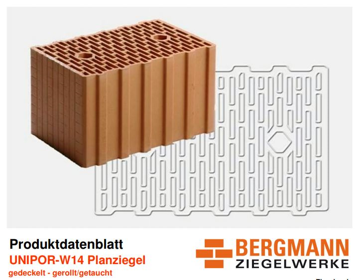

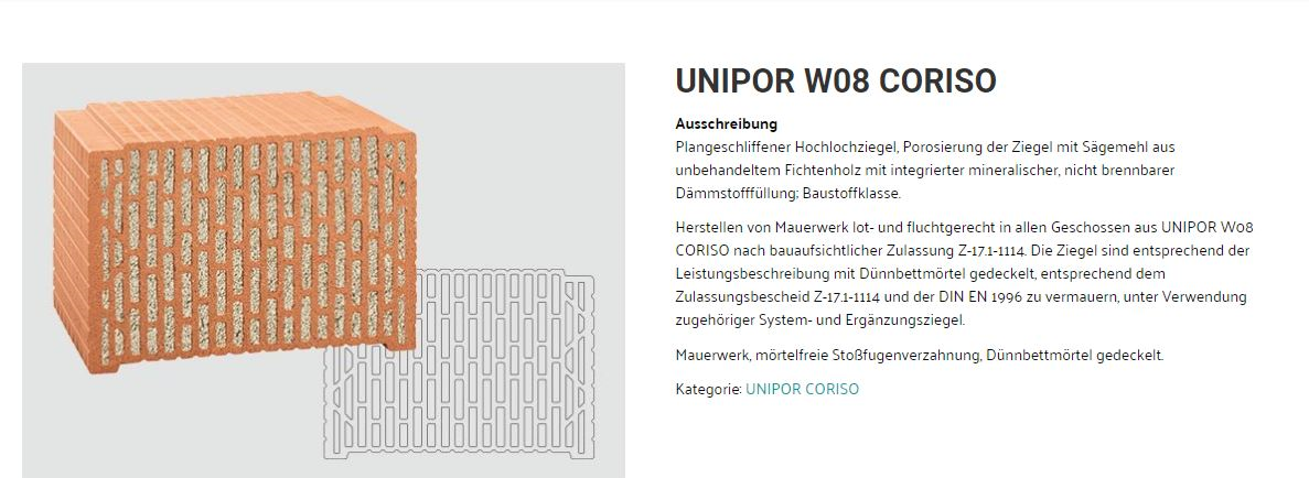

    ich rede ja auch nicht vom W08 Plan sondern vom Coriso
    ähnliches Lochbild und Stege...
    W08: U Wert 0,21 in 36,5
    W14: U Wert 0,35 in 36.5
  4. #44 Hans500, 15.04.2019

    @Taust
    So gesehen hast du recht da ist der Coriso tatsächlich anders als der Plan.
    Der Coriso kostet aber richtig Asche denke ich.

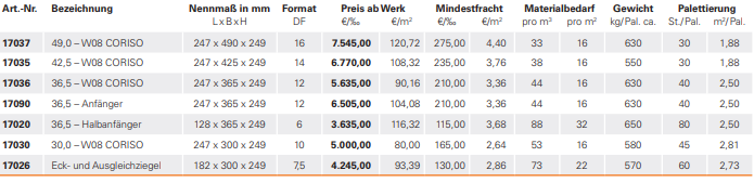

  5. Taust
    Taust
    01.04.2019
    306
    109
    der 36,5 Coriso kostet ganze 2,4% mehr oder 2,16€ pro m² als der W14 NE Plan in 36,5
  6. #46 Hans500, 15.04.2019
    Hans500
    Hans500
    31.03.2019
    109
    da ist gar nicht viel unterschied.
    Anfangs dachte ich ja in 24cm zu mauern und darauf eine Faserdämmplatte (Holz oder MW).
    Den 24er W16 Plan gibt es für um die 15€/qm
