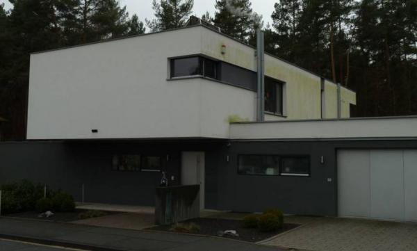

    Das mit dem Brandverhalten von EPS sehe ich persöänlich eher weniger kritisch.
    Normalerweise entsteht ein Brand im Haus. Schlagen die Flammen dann durch die Fenster nach draußen mag zwar auch die Fassade abfackeln, das ist dann aber irgendwie auch schon egal. Eher selten kommt es zu Bränden, die ihre Ursache in der Fassade haben.

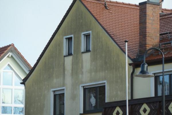

    Problematischer sehe ich eher die Veralgungsproblematik, der eigentlich nur mit algiziden/ funghizieden Anstrichen zumindest temporär beizukommen ist.
    Beispeile gibt es landauf - landab zu bewundern. Eines hier:

    und warum veralgt die Fassade unter den Fenstern nicht? Rechts davon (unterhalb der Dachrinne) veralgt es auch nicht. Wenn ich mir aber den Dachüberstand anschaue und mir vorstelle, wie das Wasser wie in einem Bach die Fassade runterläuft...
    Ralf

    ...klar...wahrscheinlich Niederschlag (sei es nun nächtlicher Tau oder Regen oder sonstwas).
    Ein größerer Dachüberstand am Ortgang hätte das Problem lokal wohl minimiert (größerer "unbelasteter bereich im bereich des Ortgangs), ganz ist dem aber wohl kaum beizukommen. Könnte Dutzende Beispiele bringen. Ist halt ein exemplarisches.....

    ......dann eben ein anderes Beispiel. Modern, kubisch, reduziert......................................................................und grün.
    Klar....großer Dachüberstand hätte das Problem reduziert....aber wie sähe das dann wohl aus??????

    hier in der Nachbarschaft gibt´s auch haufenweise veralgte Fassaden - die haben aber kein WDVS! Aber eben auch keinen ordentlichen Dachüberstand ...

    Das Problem habe ich an einer Stelle auch, ganz ohne WDVS. Da stehen 3 Birken im Weg.
    Die niedrigere Oberflächentemperatur ist sicherlich ein Problem, aber die Lösung wäre, dass man ganz auf eine Dämmung verzichtet und durch Heizen die Außenfassade auf Temperatur hält. oder man sorgt dafür, dass immer ausreichend Wind und Sonne auf die Fassade trifft.
    Nebenbei bemerkt, das trifft auf jede Fassade mit entsprechender Wärmedämmung zu, egal ob mit WDVS oder T7 oder was auch immer.

    Grundsätzlich ist es aber nun mal so, daß die veralgungsproblematik eben ein eher wdvs-afines Problem ist. Durch die guten Wärmedämmeigenschaften hat man hier eben eine geringere Oberflächentemperatur mit daraus resultierenden längeren feuchten Phasen auf der Oberfläche.
    Nicht umsonst wird ja hietr mit entsprechend eigestellten Anstrichen gearbeitet. Das wirkt auch! Hält aber nicht unbegrenzt, sondern muß in entsprechenden Intervallen erneuert werden.
    Grundsätzlich spricht auch nichts gegen wdvs, denn rein technisch sind ja auch die grünen Fassaden völlig intakt und sogar ein echter Beweis ihrer (dämmtechnischen) Tauglichkeit. Man sollte sich aber in der Entscheidungsphase über die entsprechenden spezifischen Vor- u. Nachteile des jeweiligen Systems Gedanken machen. Und dazu gehört nunmal diese Problematik; man kann sie nicht einfach ausblenden oder sie negieren.
