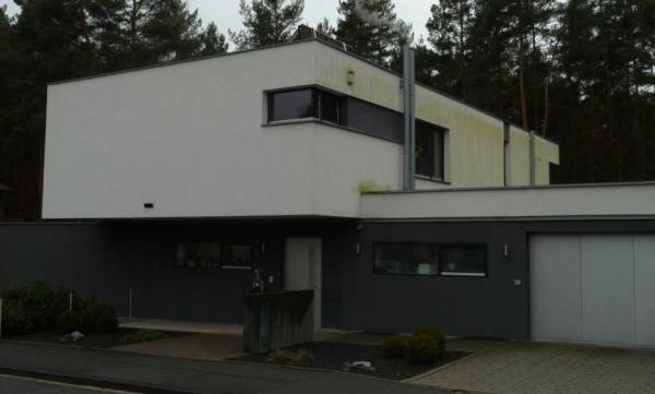

    Dann wären vermutlich rechts und links der Fensterbank keine Wasserspuren sichtbar. Man könnte jetzt noch über Heizkörpernischen spekulieren, aber wenn da mal ein WDVS drauf ist, ist der Unterschied im U-Wert zwischen Wand und HK-Nische gering.
    Weitere Vermutung, die Fassade scheint aber ordentlich feucht zu sein wenn sich die Dübel so stark abzeichnen.

    Hallo Thomas,
    falls die Fassade zur Strasse nicht gestrichen wurde sieht man hier schön, dass die Bedingung WDVS alleine nicht ausreicht. Die Straßenseite ist komplett weiß, während die Seite über der Garage deutlichen Algenbefall hat. Aber auch an der Seite sieht man m.E. , dass die Überstände gar nicht so groß sein müssen. Unter den Fensterbänken ist Ruhe, ob dass jetzt von der Tropfkante der Fensterbänke oder der Tropfkante an den Rolladenkästen kommt sei jetzt mal dahin gestellt. Über der Attika der Garage - im Spritzwasserbereich - ist es schon schon wieder grün ... Offenbar spielen die hohen Bäume im Hintergrund + welche Ausrichtung die Wand (zur Sonne, zu den Bäumen) hat eine mindestens so große Rolle wie WDVS oder kein WDVS.

    Algen bilden sich grundsätzlich nur auf der Nordseite. Gut wärmegedämmte Fassaden sind sicherlich etwas anfälliger für Algenbefall, einfach weil die Oberflächentemperatur geringer ist und die Feuchtigkeit sich so länger hält. Weitere Faktoren sind der Putz, die Putzdicke, die Qualität der Farbe und die Belegenheit des Objekts.

    "Kennt das von euch jemand oder hat soetwas vielleicht schon einmal verbaut? "
    ja, ich habe sowas von einem anderen Hersteller am Haus. Bisher keinerlei Anzeichen von Veralgung, ich muß aber sagen, dass das Haus erst vor knapp 2J verputzt wurde und daher keine Langzeiterfahung vorliegt. Außerdem habe ich keinen unmittelbaren Vergleich d.h. eine Haus in unmittelbare Nähe welches mit "normalem" Putz verputzt ist, so dass man einen Vergleich ziehen könnte.
