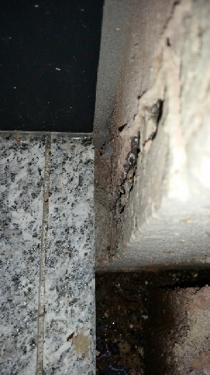

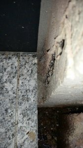

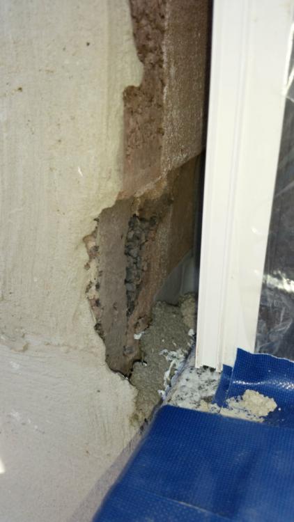

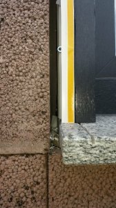

    ich habe eine Frage an die Experten hier im Forum.
    Auf dem Bild ist die Einbindung unserer Granit-Fensterbänke zu sehen. Meiner Meinung nach fehlen hier abdichtende Maßnahmen.
    Zu sehen ist:
    - an der Vorderseite der Steine die Dichtschlämme des Sockelputzes (nicht in die Laibung gezogen).
    - an der Seite der teilweise mit Glattstrich verschlossene monolithische Wandstein (mit Dämmung gefüllt) - vordere Dämmstoffkammer ist offen
    - der Fensterrahmen ist mittels Kompriband an den Laibungsbereich angeschlossen
    - APU-Leiste auf der Rollladenschiene
    - Granitfensterbank auf *****-Kleber/Mörtel? (Produktname kenne ich nicht mehr, Hersteller war aber *****) - die Masse am Rand ist der Kleber
    - schmales Butylband/Fugendichtband unterhalb des Fensterrahmens (weiß)
    - Fensterbank ist an den Rahmen gesetzt und mit Silikon oder einem ähnlichen Sichtstoff angeschlossen (kein Band)
    Diese Ausführung ist an allen Fenstern/Türen vorhanden.
    Ich sehe keine seitliche Absichtung der Fensterbank, keine Abdichtung der Rollladenschiene (genügt hier die APU-Leiste als Schutz vor hinterlaufen und unterlaufen) und vor allem keine Abdichtung neben und unter der Fensterbank.
    Was sagen die Experten - ich denke hier sollte dringend nachgeabreitet werden (noch geht es, da der Putz noch fehlt). Was ist hier zwingend notwendig und vor allem, steht das aus irgendwo?
    Vielen Dank für Eure Hilfe.
    Chr.

    entweder fehlt mir der Sachverstand oder aber vernünftige Bilder, damit ich deine Hinweise verstehen kann.
    Was ich sehe. Eine Mauer die verputzt ist, von außen oder vielleicht auch von innen?
    Ein blaues Dingsbums und eine Abdeckbahn vom Maler auf ein, vermutlich Fenster ?
    Ein weißes Dingsbums. Die APU Leiste auf, vermutlich der Rollladenschiene.
    Dann wird´s wohl doch außen sein :-)
    Glattstrich. Vermutlich vorne drauf. Monolithisch mit Dämmung gefüllt ??? Was nun? Monolithisch oder gedämmt?
    Viele Rätsel und zu wenig Erläuterungen...

    Manche Leute meinen mit monolithischen Wandsteinen, dass außen kein WDVS zusätzlich angebracht ist.
    Dass der Ziegel mit Dämmstoff gefüllt ist hat vermutlich damit zu tun, dass man einen besonders guten U-Wert für EnEV, oder KfW Niedrigenergiehaus Standard erreichen wollte.

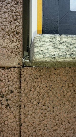

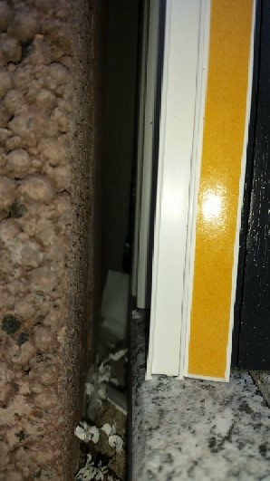

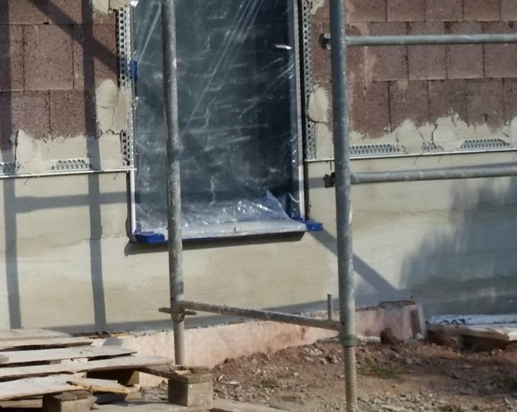

    entschuldigung, als Außenstehender betrachtet ist diese Detailaufnahme wirklich schwer zu interpretieren.
    Also kurz zu den Daten:
    - Bauform: 42cm gefüllter Planziegel - Holhkammern mit Dämmstoff gefüllt, kein separates WDVS
    Das Bild zeigt eine Detailvergrößerung der linken unteren Ecke eines Fensters im Erdgeschoss von außen.
    Die hellgraue Masse ist die Dichtschlämme unter dem noch aufzubringenden Sockelputz.
    Die weiße Leiste ist die linke Anputzleiste direkt auf der Rollladenschiene. Wir sehen hier auf die linke Laibung sowie unten Brüstung mit blau abgeklebter Granitfensterbank.
    Ich habe noch ein paar Bilder angefügt, die es vielleicht etwas besser erklären.
    Meist ist außen unter der Fensterbank ein schmales Butylband(?) verklebt, manchmal fehtl dieses auch. Abdichtung der Fensterbank scheint aber nicht vorhanden.
    Der Fensterrahmen ist von innen nach außen wie umlaufend wie folgt abgedichtet: Dichtband an Ziegel und Rahmen geklebt, Schaum, Kompriband, Außenluft. Am unteren Teil des Fensters ist noch das selbe Dichtband (weiß im Bild) an der Außenseite angebracht - es ist aber relativ schmal und manchmal fehlt es auch.
    Ich hoffe, es lässt sich jetzt etwas besser erkennen.
