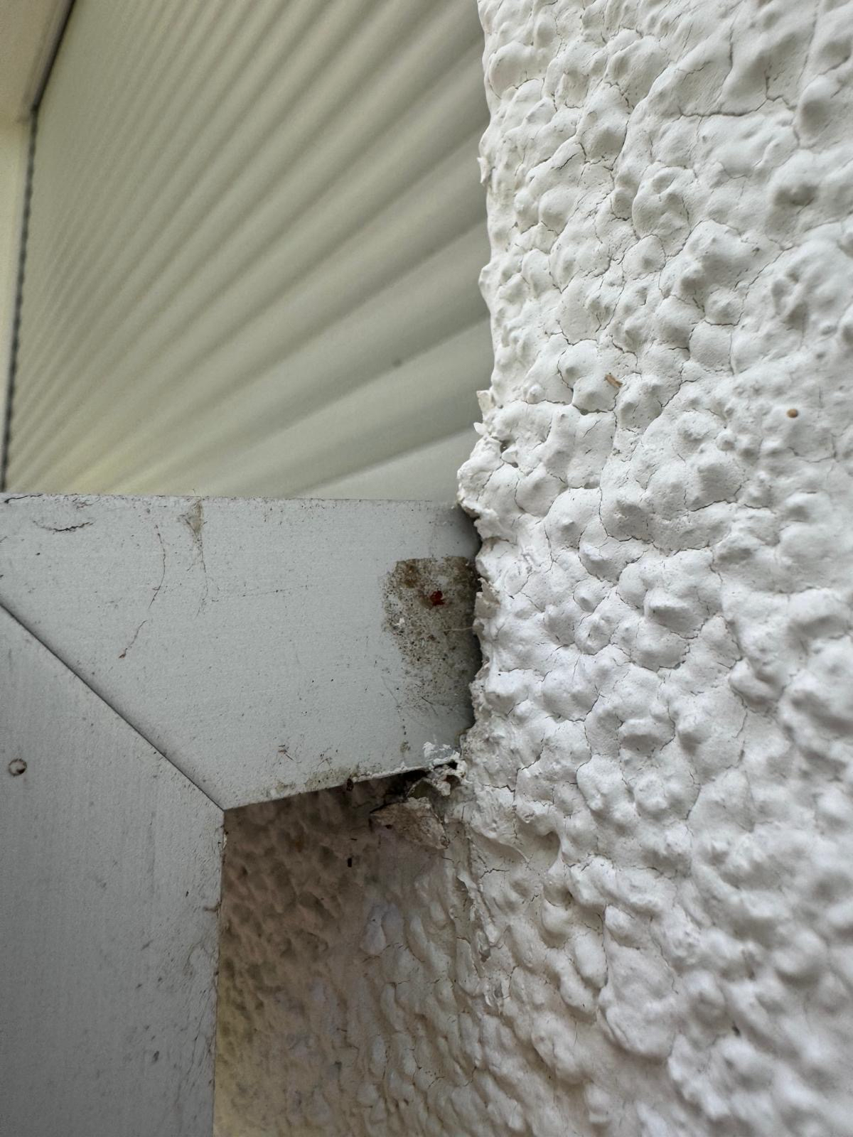

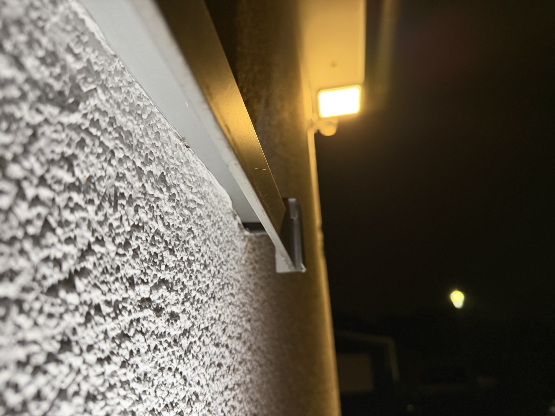

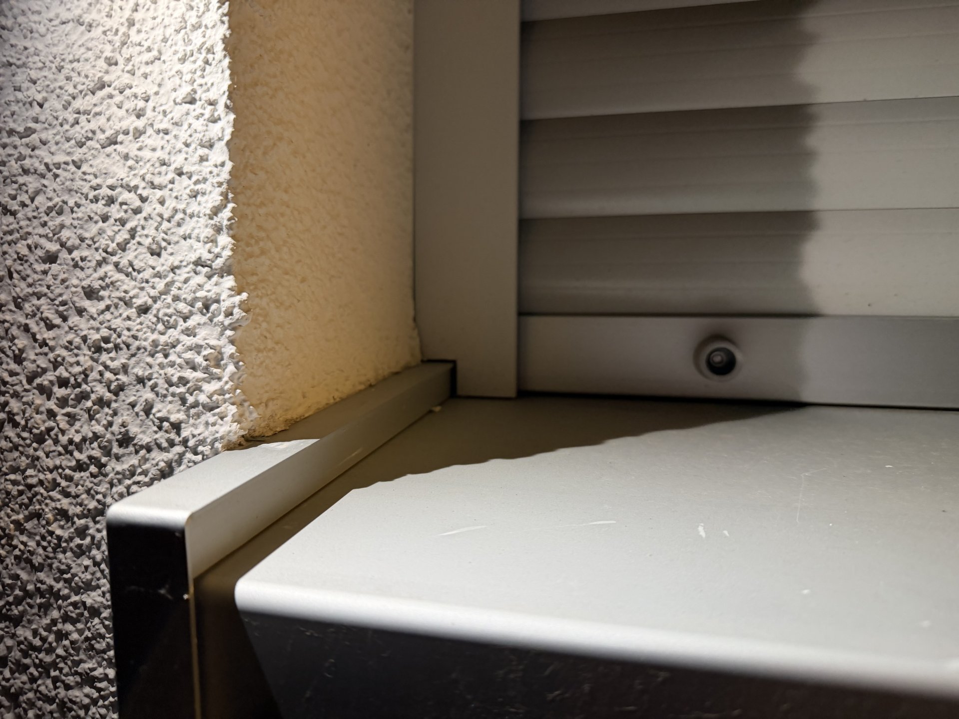

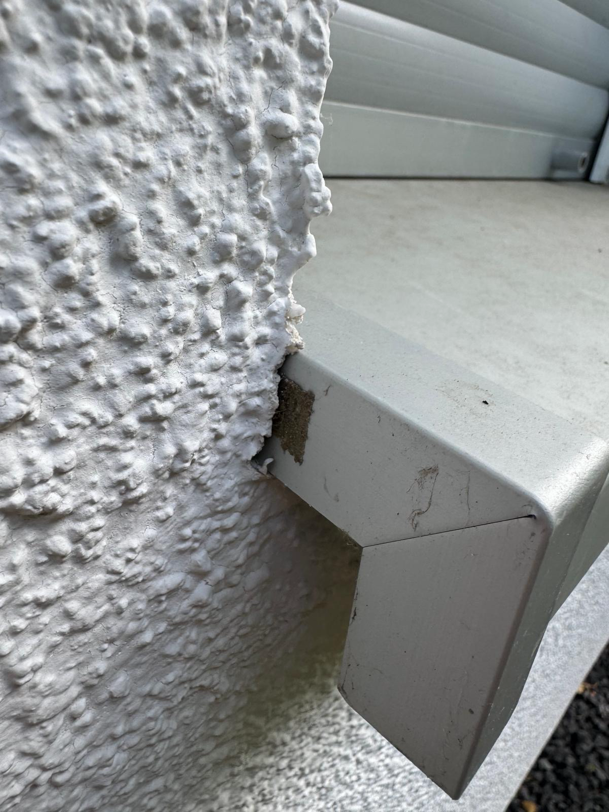

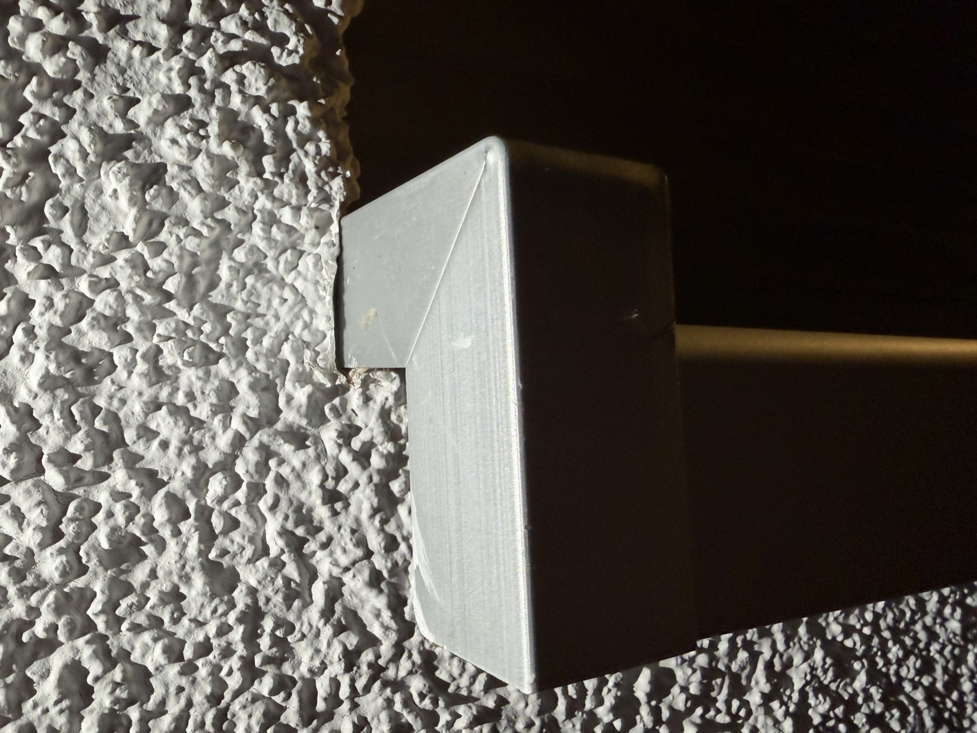

    Hi,
    wir beabsichtigen ein Haus aus 1969 zu erwerben, welches energetisch saniert wurde. Das Haus hat eine Aussendämmung erhalten und neue Fenster inkl. Fensterbänke. Ein Gutachter hat nun bemängelt, dass die Fensterbänke nicht korrekt eingebaut wurden.
    Es war ein Kurzgutachten ohne Doku. Leider habe ich es nicht sauber hinterfragt. Kann mir jemand sagen, was genau er hier gemeint hat? Der Betrieb, der die Fenster montiert hat, war eine Schreinerei. Evtl. wurde hier auf das falsche Pferd gesetzt.

  2. BaUT
    9.530
    6.013
    Nein,
    a) die Fensterbank ist zu kurz oder
    b) der Leibungsputz ist zu dünn.
    Ich tippe auf a)
  3. Awlex
    Awlex
    23.10.2025
    Was ist mit: Abdichtung? Die Bänke haben ja eine WDVS Schiene an den Seiten. Muss da Nix zwischen?
  4. BaUT
    9.530
    6.013
    Ist da nix zwischen (hinter dem Deckputz)?
    Klar, da gehört ein Dichtband rein.
  5. #5 Fabian Weber, 23.10.2025
    16.616
    6.635
    Der Putz hätte auf dem Bordprofil enden müssen und nicht nur so knapp. Die Ausklinken der Rolladenschiene zur Fensterbank ist auch unklar.
  6. Awlex
    Awlex
    23.10.2025
    Hier scheint irgendwas an manchen Bänken zu sein:
