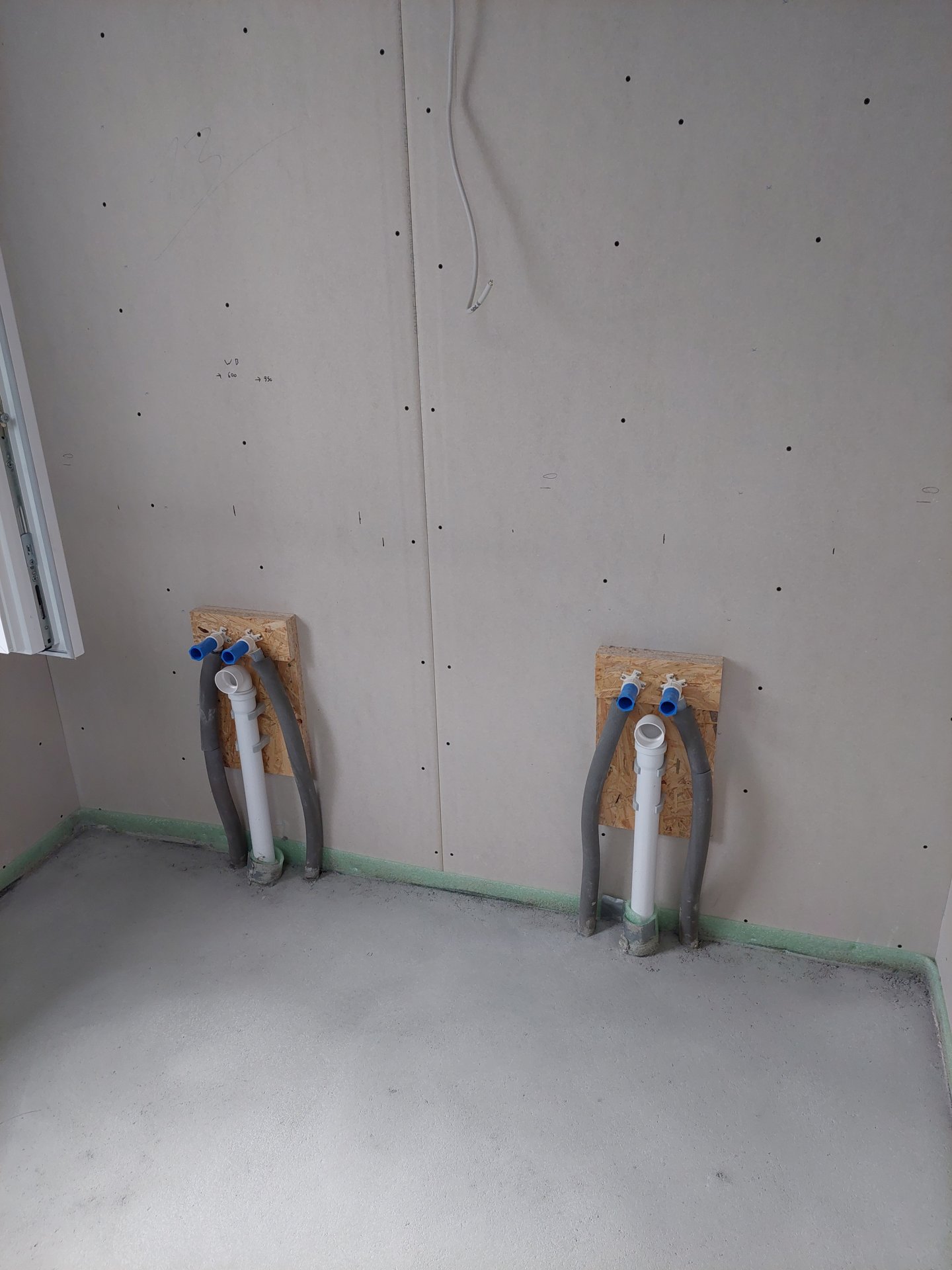

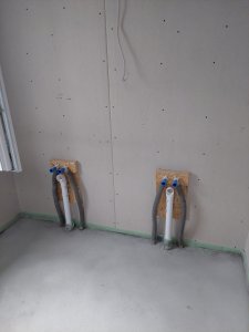

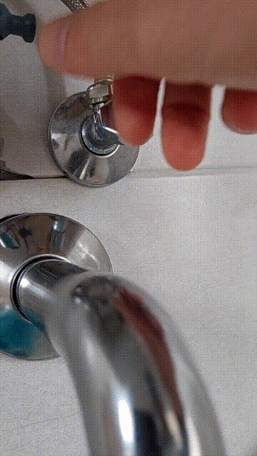

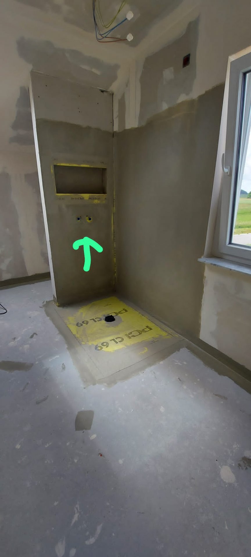

    Wir bauen ein Fertighaus und montiren jetzt die Sanitärobjekte. Der Installateur hat uns aber 2 Probleme gezeigt.

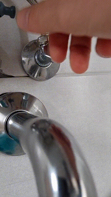

    1. Alle Wasseranschlüsse wackeln. Es ist ja nicht so wichtig unten die Waschbecken. Kann Mann aber in die Dusche ein Problem bekommen?

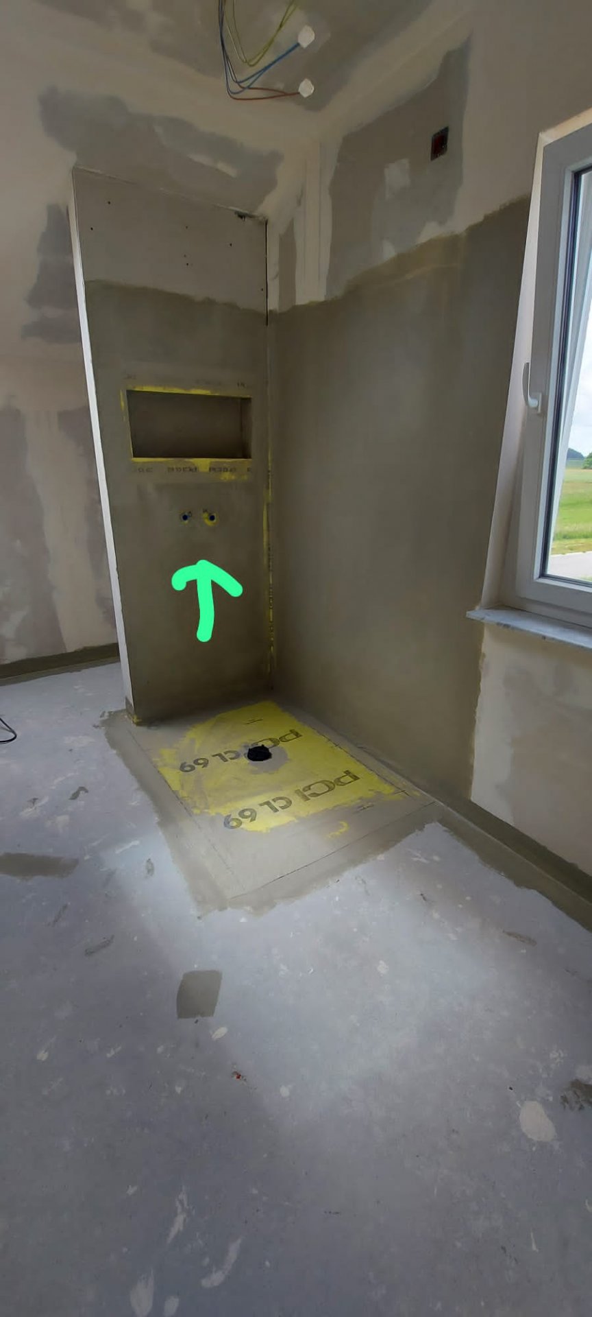

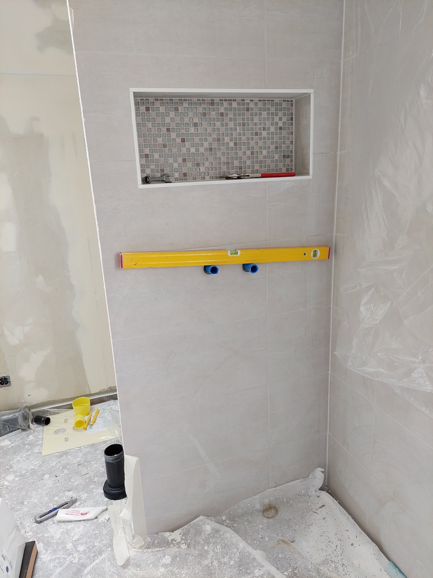

    2. Die Wasseranschlüsse in der Dusche sind irgendwie schief eingebaut. Wir haben es leider so spät bemerkt. Kann Mann einfach S-Anschlüss hier nutzen? Da haben wir nicht nur eine ungleiche Höhe aber auch die Richtung ist bischen schief. Es ist ein Wahnsinn um die Wand wieder zu öffnen..
    Meine Frage ist: gibt es überhaupt irgenwelche Normen für die Befestigungen den Wasserleitungen?
    Sollen wir die Leitungen "reparieren" oder soll der Sanitärbauer was unternehmen?
    Danke im Voraus und schönen Tag!

    ...und das ist euch alles erst nach dem Fliesenleger aufgefallen?
    Hier hätte bereits der Flisör Bedenken anmelden müssen (mindestens bei den schiefen und wackelnden Anschlüssen in der Dusche). Jeder Handwerker hat eine Prüfpflicht bzgl. der Eignung der Vorgewerke - BEVOR er mit seiner Leistung drauf geht!
    Jetzt ist tatsächlich der Schaden deutlich größer weil nicht nur der Trrockenbau aufgerissen werden muss um die Rohre zu ändern und zu befestigen sondern nun muss auch noch Fliese und Verbundabdichtung wieder raus. Diese zusätzlichen Kosten hätte man sich sparen können.

    Ich sehe insbesondere mit den Dusch-Mischbatterieanschlüssen jetzt schon den ersten Wasserschaden in der Installationswand, denn mit Sicherheit fehlen die Dichtmanschetten der Verbundabdichtung im Bereich der Rohrdurchführungen. Und selbst wenn die Manschetten drin sind, werden sie sicher beschädigt, bei dem Versuch jetzt noch die Höhenlage der Anschlüsse auszugleichen. Und wenn der Fliesenlüger dir jetzt erzählt dass man die Durchführungen ja sowieso noch mit Silikon abdichtet, dann darfst du ihn hauen (wenn keiner zusieht).

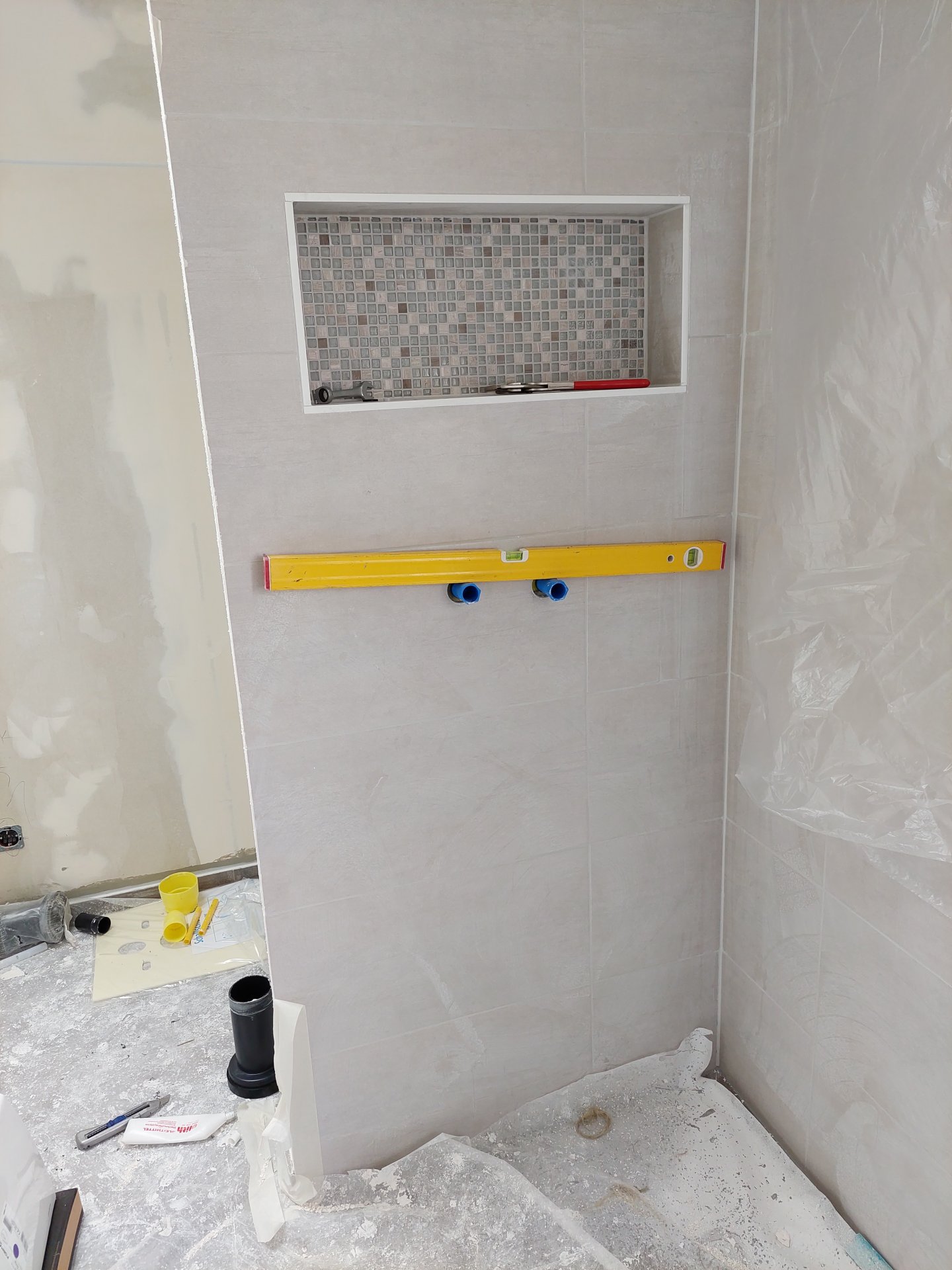

    Ehm. Du hast ein Foto wie die Wasserwaage auf den Anschlüssen liegt von der Zeit vor dem fliesen. Und nach dem fliesen kommt dann die Nachfrage? Und auf dem ersten Bild/Video sieht man eine Fliese, bei der eine Ecke ziemlich abgesprengt ist?
    Wurden die Anschlüsse überhaupt fixiert? Das sieht irgendwie so aus als würden die nur durch die Wasserleitung halten, auf der sie angeschraubt sind. Also ich würde da nix installieren wollen. So wie das wackelt haste ziemlich schnell einen See in der Wand. Ob die restliche Abdichtung der Dusche fachgerecht ist würde mich auch interessieren. Wenn man sich den Rest so anschaut würde ich das auch eher in Zweifel stellen.

    wie sah das denn aus bevor gefliest wurde ?
    Sind die Rohre überhaupt fachgerecht Befestigt ? Ist das eine Wandscheibe oder evtl nur ein Bogen ?
    Sind die Schlitze verputzt worden oder nur „zugepunktet“
    weil der SHK dachte es wird noch geputzt …..
    was soll man da sagen ….. „Katastrophe alter“
    die paar Fliesen wieder runter wäre mir völlig egal. Das muss einmal neu bzw. fest

    Einmal alles aufmachen, richtig und fest montieren, alles wieder zu machen, neu abdichten (inkl Manschetten) und fliesen.
    Beim Trockenbau macht man normalerweise ein kräftiges Stück Holz zwischen zwei Ständer, dort schraubt man die Wandscheiben fest (meist sind drei Schrauben pro Wandscheibe vorgesehen). Dann kommt Trennband um den Bereich der Wandscheibe der durch den Gipskarton geht. Das wird verspachtelt (dann wackelt auch nichts). Und natürlich muss die Wandscheibe überstehen damit die Dichtmanschette drüber passt.

    Die Wandscheibe sind da. Sie sind aber drinnen der Aufwand und haben die Verlängerungen drauf. Der Installateur hat gekommen und uns erklärt dass die Auslasse wegen die Verlängerungen so wackelig sind.
    Die Auslassen in der Dusche hat er mit den S-Verbindungen "repariert".

    Na dann hoffe ich für euch, dass diese Verlängerungen an den Wandscheiben auch innen dicht sind :)
    Für solche Fälle gibt es lange Wandscheiben aus einem Stück.
    Die werden bei der Durchführung durch den Gipskarton mit Trennfix eingegipst, dann kommt eine Dichtmanschette drüber - nichts wacktelt und alles ist dicht.
    Wenn man mit Verlängerungen arbeiten muss gibt es übrigens auch etwas sehr sinnvolles.
    Das schwarze Ding auf dem Bild ist aus Gummi. Das kommt über den Ansatz der Wandscheibe und geht dann bis zur Fliese. Ist an der Verbindung Wandscheibe / Verlängerung etwas undicht, rinnt das Wasser nicht unkontrolliert in die Wandkonstruktion sondern wird über den Gummiüberzieher nach aussen geleitet.
