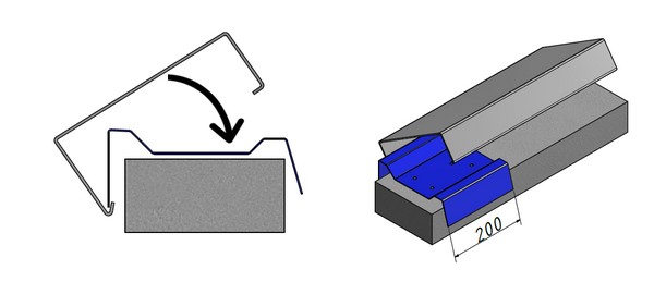

    Hallo Profis,
    die Mauer, die unsere Dachterrasse abschließt, benötigt eine neue Abdeckung. Die Mauerkrone ist gerade, ca. 5,5 m lang und 23 cm breit. Zur Terrassenseite hin ist die Mauer verputzt, zur anderen schließt sie mit Walzblei an das Satteldach an. Geplant ist eine Abdeckung aus pulverbeschichtetem Alublech, die mit Haltern wie im Bild dargestellt monitert wird:
    Bisher existiert ebenfalls eine Blechabdeckung, die jedoch einen flachen Unterbau hat, der wiederum direkt auf der Mauerkrone verdübelt ist.
    Nun zu meiner Frage: Kann man die im Bild blau dargestellten Halter auf die gleiche Weise direkt mit den Mauersteinen verdübeln, oder benötigt man noch eine Abdichtung unter den Haltern? Das Wasser soll ja eigentlich durch das Alublech ferngehalten werden. Die vorhandene Abdeckung liegt an einigen Stellen auf einer Bitumenbahn, aber nicht durchgehend, außerdem scheint die Bahn nicht (mehr) wirklich mit der Mauerkrone verbunden zu sein.
    Vielen Dank für Eure Hinweise
    Christian

    Normalerweise ist die blaue kappe mit Rillen versehen die das Wasser ableiten. So zumindest bei uns.

    Das ist wohl hier auch zumindest beim Stoß der Fall, der aufgrund der Länge nötig wird. Dort gibt es zusätzliche Gummidichtungen zur Abdeckung hin. An den beiden Enden gibt es einen "Deckel".
    Sitzt bei Euch der Halter direkt auf der Mauerkrone?
