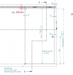

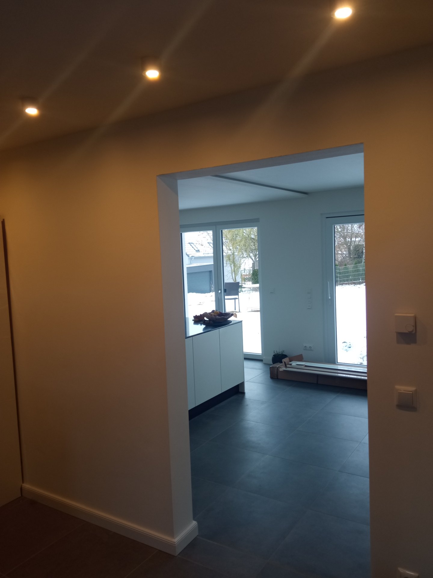

    Guten Tag zusammen,
    Ich möchte eine Glasschiebetür in unsere Galerie einbauen (Gewicht ca 75kg).
    Meine Frage bezieht sich auf die Befestigung über dem Mauerdurchbruch: hat hier Jemand Erfahrungen/ Tipps wegen dem Türsturz was die Befestigung angeht?Die Wand besteht aus WB Porotonstein, sprich als Sturz ist ein Ziegelsturz verbaut.
    Hätte jetzt an 8er oder 10er Nylon Dübel gedacht!?
    Vielen Dank

    Kommt auf die Befestigungsleiste an, normalerweise hast du da ja mind 5-6 Bohrungen für die Befestigung und da sehe ich überhaupt keine Probleme dass das nicht hält.
    Würde dann eher die 10er Dübel nehmen
    aber aufpassen dass du keine Elektro Leitung etc. anbohrst

    erstens bezweifle ich das Gewicht der Glastüre,
    zweitens wirst du die Laufschiene etwas höher ansetzen müssen als der Türsturz ist,
    so dass du dafür andere Dübel brauchst.
    Ich kann die roten von Hilti empfehlen, die halten garantiert

    Meint ihr die Tür ist noch schwerer als 75kg?
    Elektroleitungen sind in dem Bereich kein Problem.

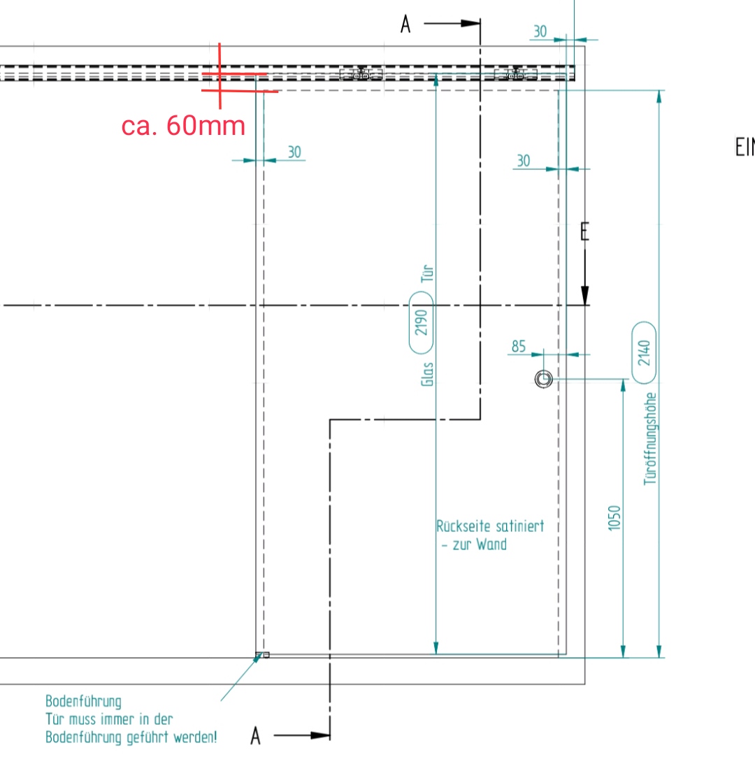

    Ich habe jetzt die technische Zeichnung, daraus würde sich sich ein Abstand zwischen Mitte Bohrung und Kante Türsturz von ca. 6cm ergeben. Vom Bauchgefühl her finde ich das ziemlich wenig... Grad bei 10er Dübeln.

    Nein, vermutlich leichter. Was steht denn in den technischen Daten? Wie sind die Abmessungen? 2100 x 1250 x 8 ca. 52 kg

    Handelsübliche Glastüren haben i.d.R. 6 mm Stärke, ca. 30 - 35 kg

    In diesem Fall sind es 10mm ESG.
    Habe es Ausgerechnet, wären dann 68kg.
    Das Problem ist aber auch nicht das Gewicht sondern ob die Dübel den Stein nach unten "sprengen":/
