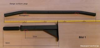

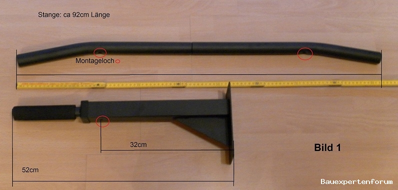

    ich hoffe, das hier ist der richtige Bereich für diese Frage, wenn auch ein außergewöhnliches forum. ich brauche allerdings tipps zum anbringen dieses gerätes und nicht zum gerät selbst ;)
    also: ich hab mir eine klimmzugstange gekauft, die man mit 8 schrauben an der wand befestigen soll. maximales haltegewicht sind 350kg.
    wand:
    -10cm dick und besteht aus Hohlsteinen
    -keine tragende wand (im keller, grenzt also oben an eine decke)

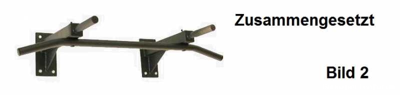

    stange: -Bild 1 -> Einzelteile mit Maßen
    -Bild 2 -> fertig montiert (nicht meine Aufnahme) zur veranschaulichung
    ich hatte schon an möglichkeiten wie füllmörtel oder hohlsteindübel gedacht, aber ich weiß ja dann immer noch nicht, ob die wand das aushält!
    die finale frage: hält die wand das aus? :)

    Wand aus "Hohlsteinen"? Geht´s ein bischen genauer?
    Dann den passenden Dübel zur Wand aussuchen, und dort findet man in den technischen Unterlagen (Bsp.: Zulassungen) auch alle notwendigen Infos.
    Sollte sich dabei herausstellen, dass die Montage mit Dübeln nicht funktioniert, dann wäre zu prüfen, ob man die Wand durchbohren, und auf der Rückseite eine Platte montieren kann.
    Aber zuerst mal Option 1 genauer unter die Lupe nehmen.

    Da Keller, würde ich gleich zu Variante 2 greifen!
    2 Stahlplatten (vom Schlosser) - auf jeder Seite eine, miteinander durch die Mauer verschraubt, z.B. mit Gewindestangen.
    An einer davon dann das Sportgerät befestigt (ebenfalls mit metrischen Schrauben).
    Alternativ: Befestigung an der Decke?

    ne, genauer gehts leider nicht. als das haus gebaut wurde hab ich noch inne windel gemacht, da konnt ich mir die steine nit ansehen. Einzelne rumliegen haben wir nicht und offene stellen gibts nicht einmal mehr auf dem dachboden, is alles zu gemacht.
    welche innere struktur die steine haben weiß ich also auch leider nicht.
    danke für die vorschläge, werde mich da mal umsehen.
    leider ist meine frage, ob die wand das gewicht auch hält, noch nicht beantwortet worden : /
    montage an der decke ist möglich, bringt aber bei diesem gerät nichts, weil (siehe Bild 2) zwei von den stangen dann nach unten zeigen und die gebogene stange ihre griffe zur seite wendet und nicht zu dir, also zum boden.
    notfalls schick ich das ding aber zurück und kauf mir eins für die decke, das is aber nit der punkt.
    es geht darum, ob diese Wand das halten kann.

    An sich hast du ja Recht. Das Problem ist nur, aus der Ferne kann das niemand beurteilen. Handelt es sich um eine leichte Trennwand, dann müsste diese "nach Norm" 0,4kN/m als Konsollast abkönnen. Das ist aber eher eine statische Betrachtungsweise, also für einen Hängeschrank, Regal o.ä.
    Was beim Bau des Hauses vor xx Jahren angesetzt wurde, das kann man auch nur erahnen.
    Da gibt es so viele Fragezeichen, dass man auf Nummer sicher gehen sollte.

    hab mir jetzt injektionsmörtel ne m10 gewindestange gekauft, dazu muttern und scheiben - für die oberen 4 löcher.
    die unteren befestige ich mit hohlsteindübeln, notfalls kann ich aber auch dort noch den mörtel reinmachen, die katusche is groß genug.
    danke für eure vielen tipps.
    den link mit der 150jahre alten wand hatte ich au schon gefunden, aber meine wand is ja nit so alt ;) hatte gehofft, dass man mit der dicke und dem wissen, dass es hohlsteine sind, etwas mehr anfangen kann, hab mir das wohl etwas zu einfach vorgestellt ^^
    ich probiers halt mal aus, wenn die wand nach einer woche noch steht geb ich bescheid. mir scheint, es gibt kaum leute die über bewehrte methoden bei klimmzugstangen zu berichten wissen, also mach ich das mal :D

    injektionsmörtel mit gewindestangen in den oberen löchern und die mitgelieferten schrauben mit dübeln reichten aus um das ding an der wand zu befestigen.
    bei zwei schrauben war die gewindestange sogar leicht anzukippen, so weit ragten sie in den hohlraum hinein, aber der mörtel vollbrachte das nötige wunder ^^
    hab am selben abend noch mit trainiert und mit schwung dran rum gehangelt, es wackelt nicht einmal.
    bei der montage ist mir jedoch aufgefallen, dass das gerät an sich schief "geschmiedet/gegossen" (wie auch immer) war...
    auf jeden fall hält es. vielen dank nochmal für eure tipps! :)
