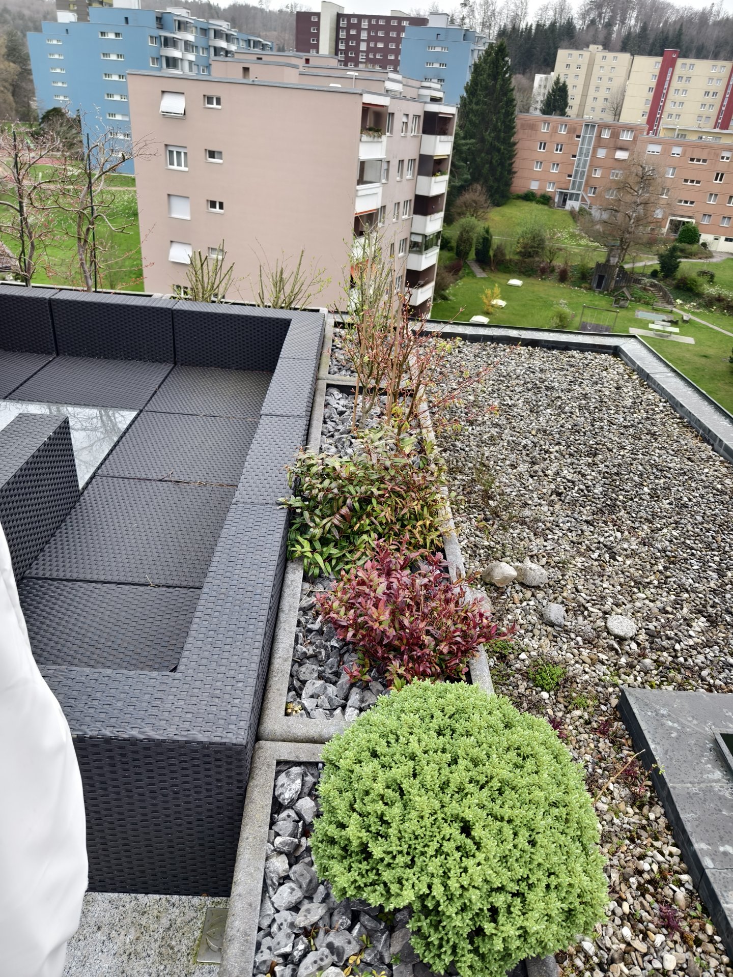

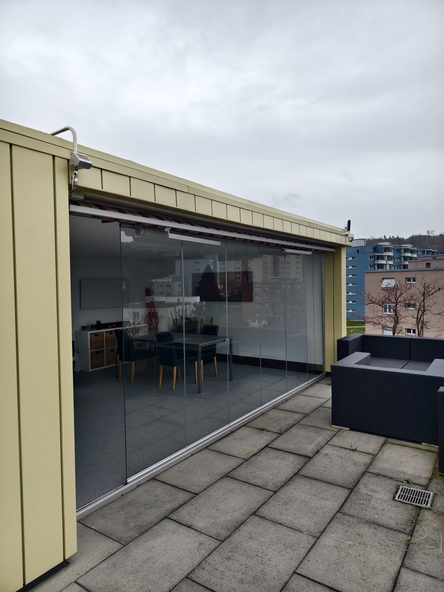

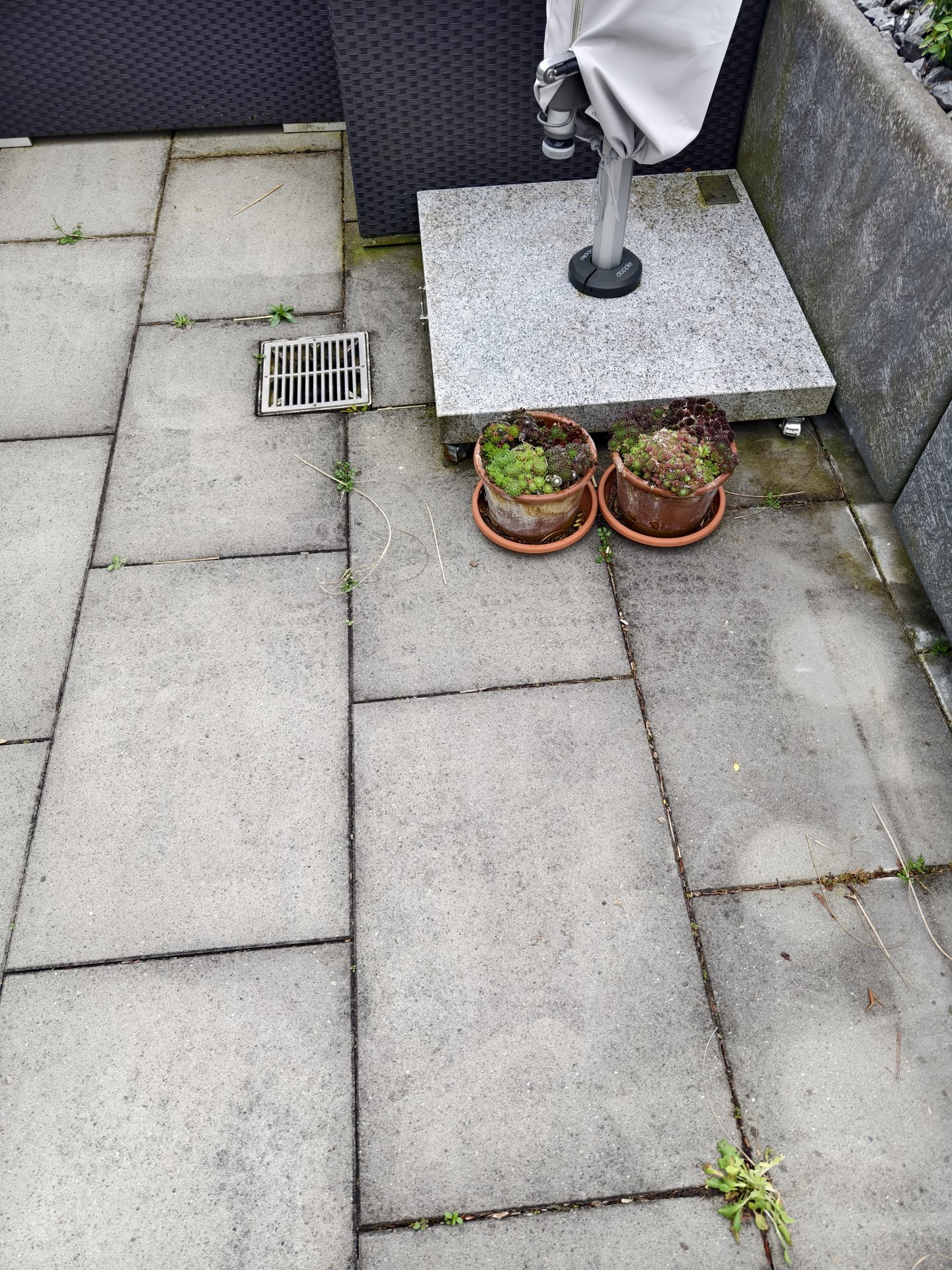

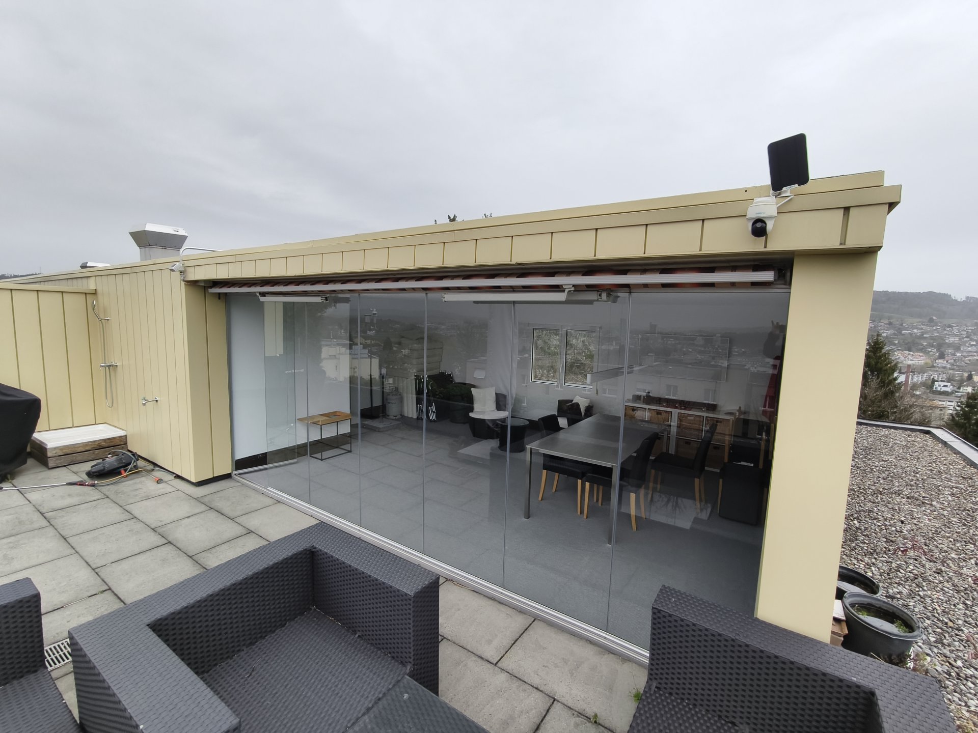

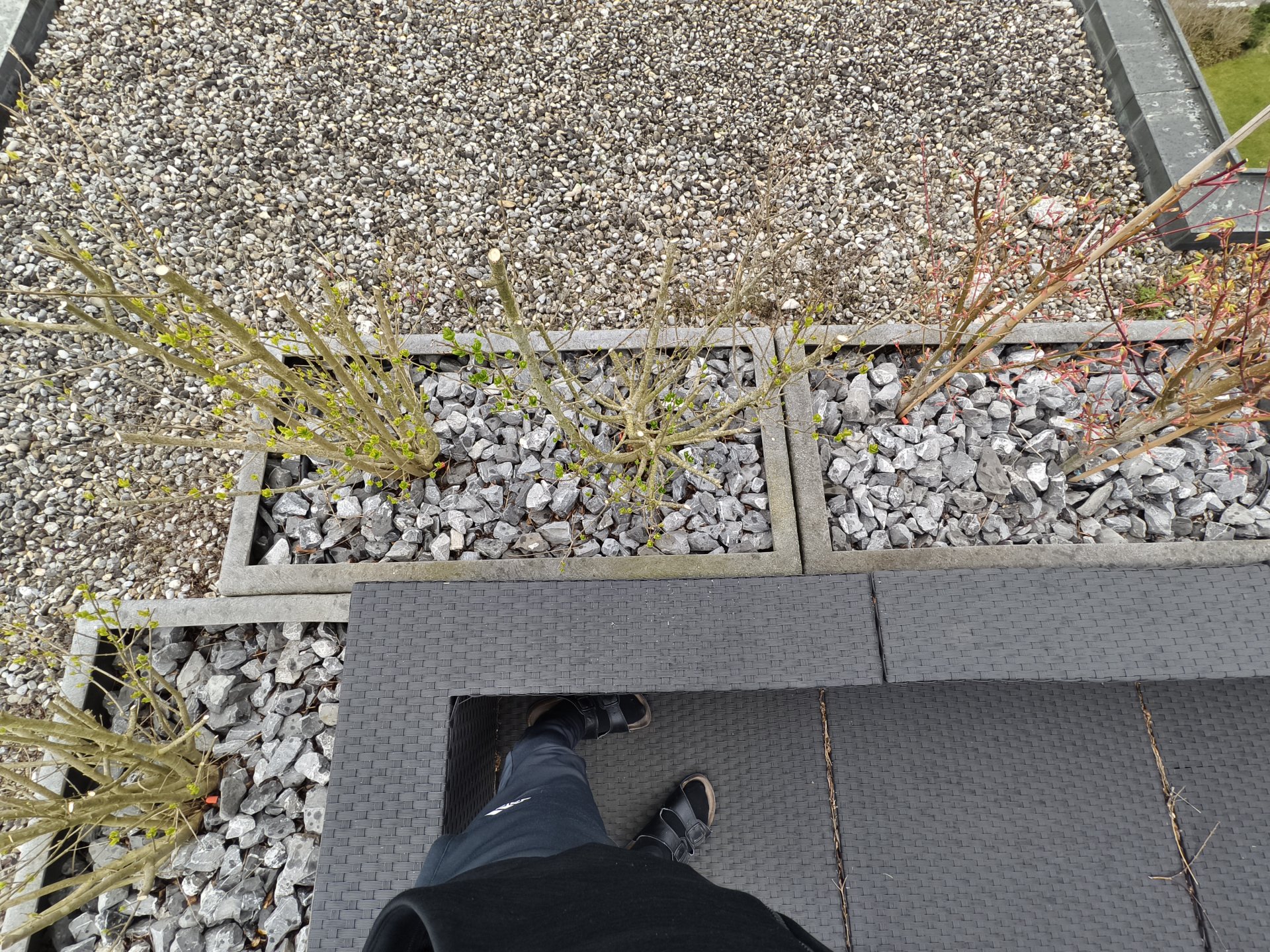

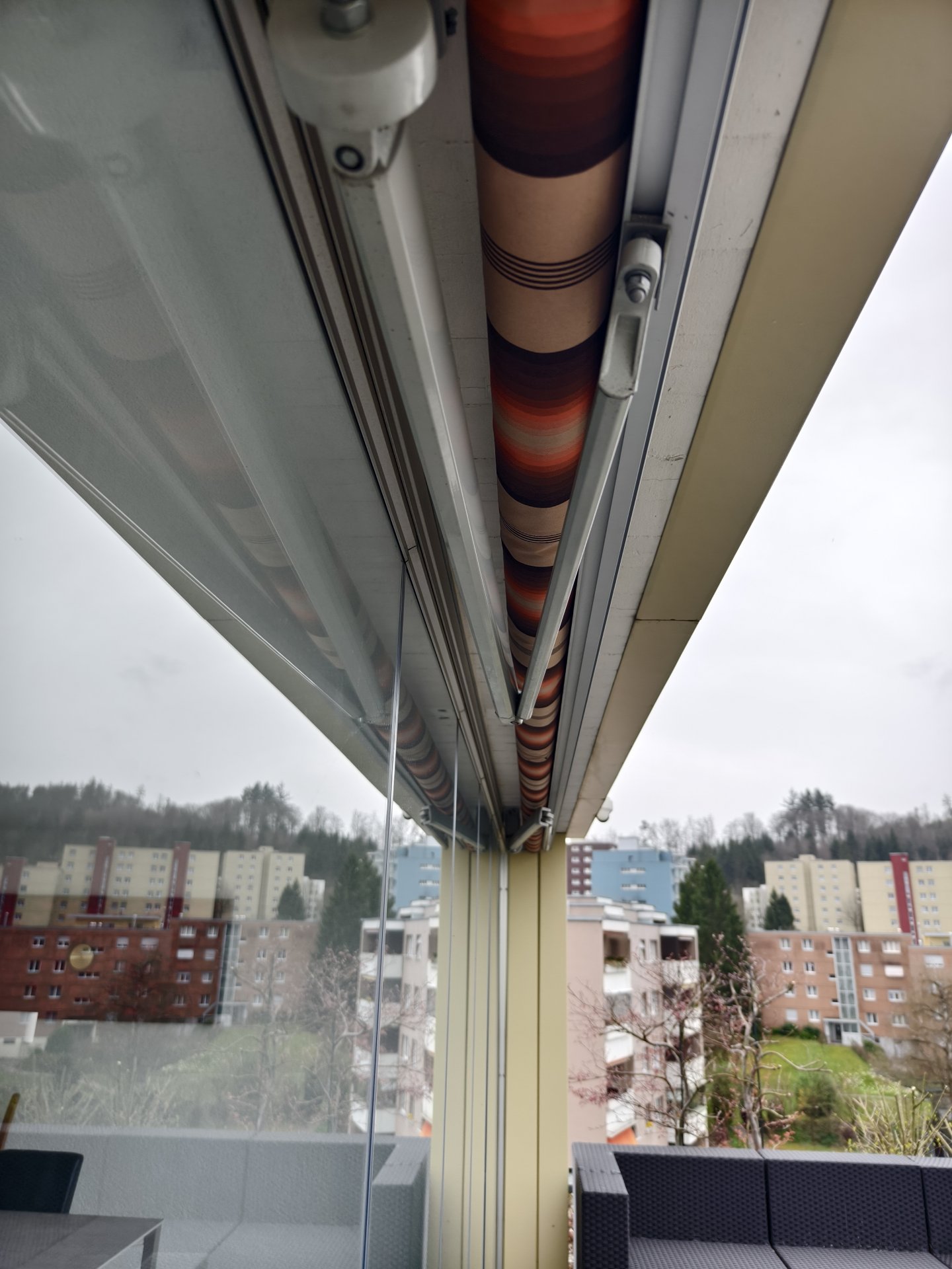

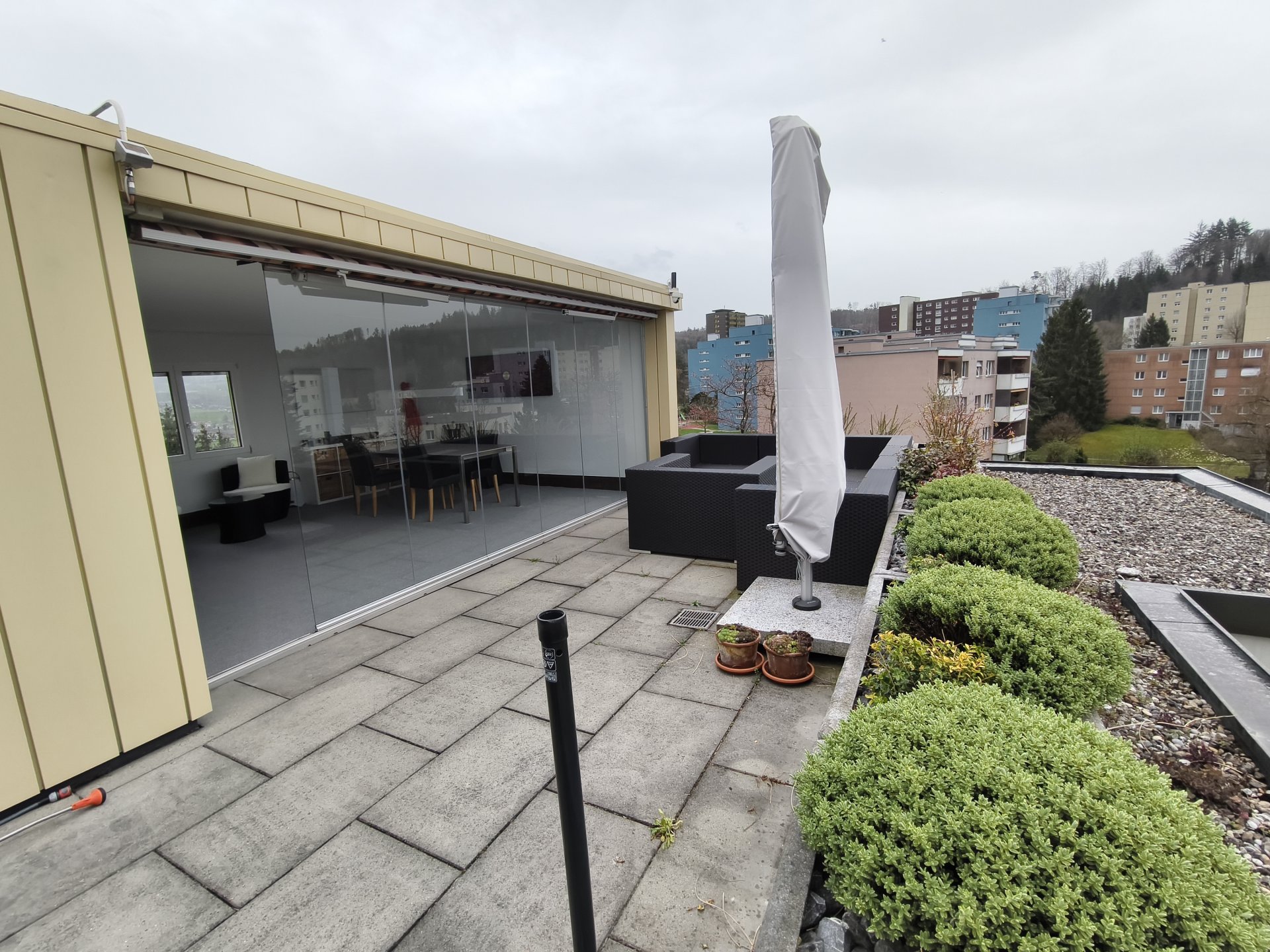

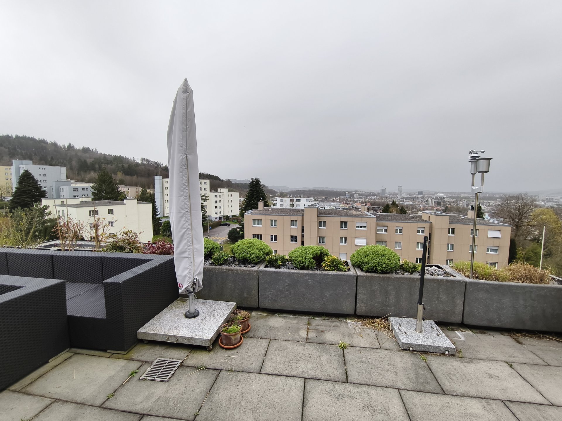

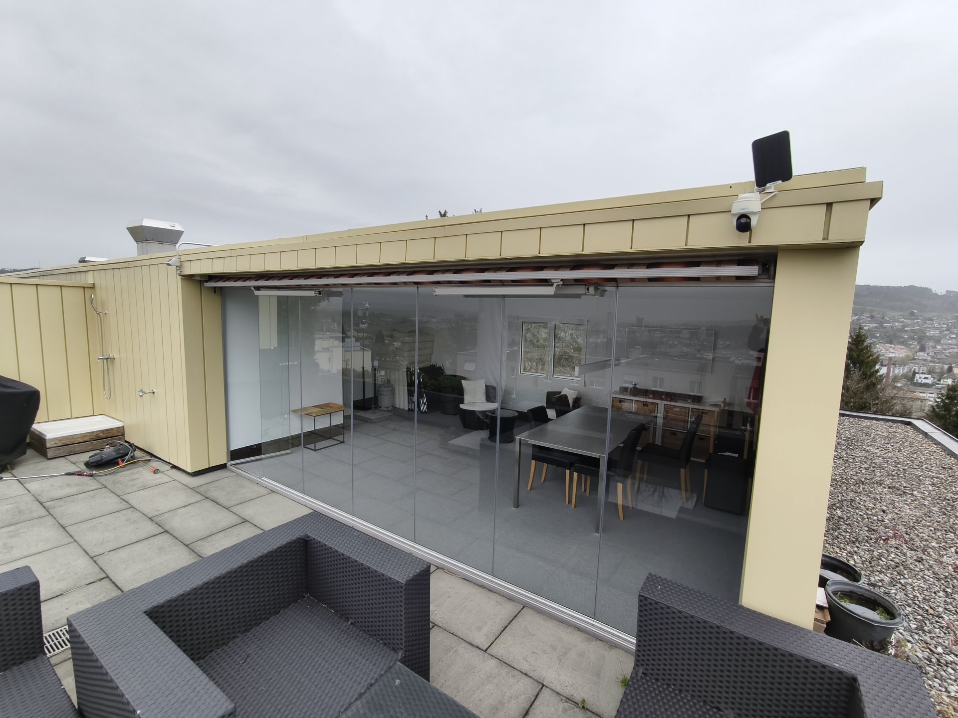

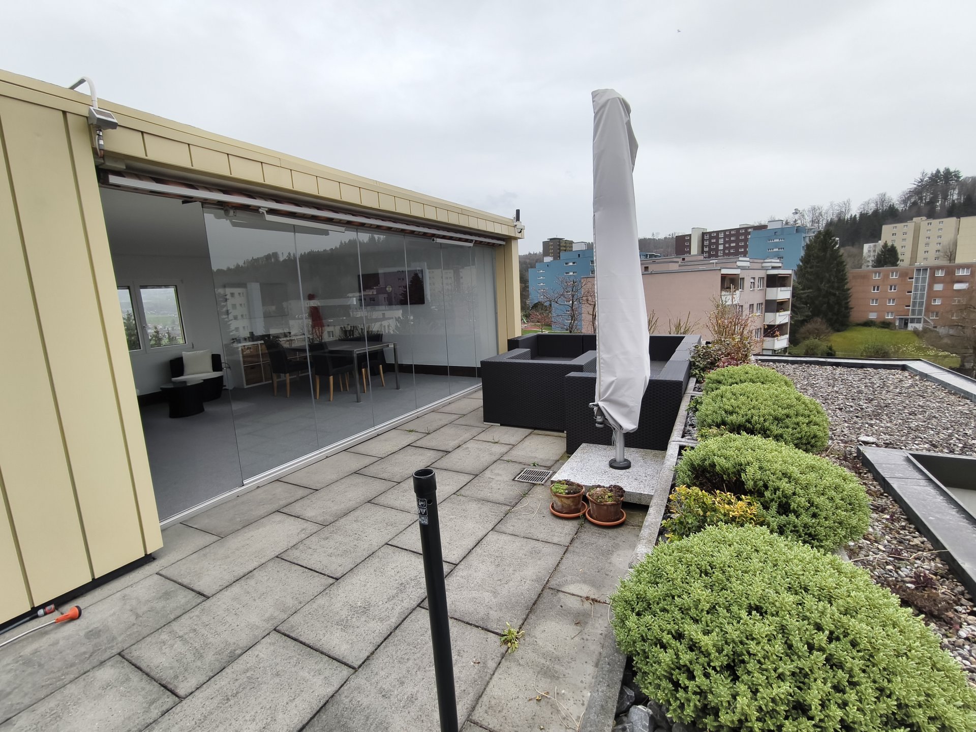

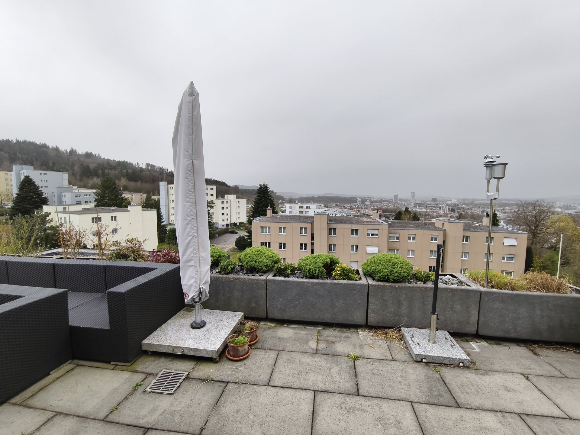

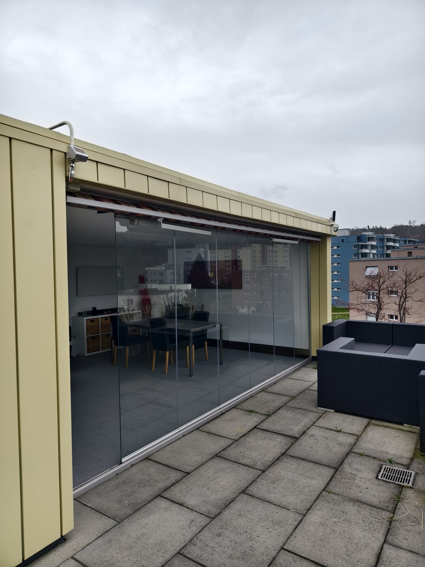

    Hallo Zusammen
    Wir möchten gerne unsere Markise, welche sich auf der Dachterasse befindet ersetzen. Ausrichtung ist gegen Westen
    Wir haben ein Angebot erhalten (knapp 19'000 CHF) für eine Pergola Markise kombiniert mit einer senkrechten Markise.
    Die Befestigung möchte er mittels Blumenkisten 50x50x50cm (150kg) bewerkstelligen. Hierfür werden 2 Stück benötigt.
    Diese nehmen aber einen grossen Platz ein.
    Fragen:
    Wir sind auf eine Pergola Markise gestossen.
    Die Ständer werden mittels Bodenflansch befestigt.
    Ist es möglich ein Flacheisen Bsp 5000 x 50 x 150mm (347 kg) zu nehmen und die Flansche an diesen Träger zu schweissen?
    Die Flansche direkt auf dem Flachdach zu montieren möchten wir zwecks Dichtung lieber nicht.
    Kann man die Pfosten auch einfach auf die Bodenplatten montieren? Siehe Bild?
    Wie schwer müssen diese sein?
    Senkrechtmarkise Ventosol... Zip
    Hat die jemand im Einsatz? Stimmt es, dass diese nur 28km/h verträgt, wenn diese zwischen den Ständern montiert wird?
    Kann man das nicht irgendwie verstärken?
    Vielen lieben Dank für Eure Hilfe.
