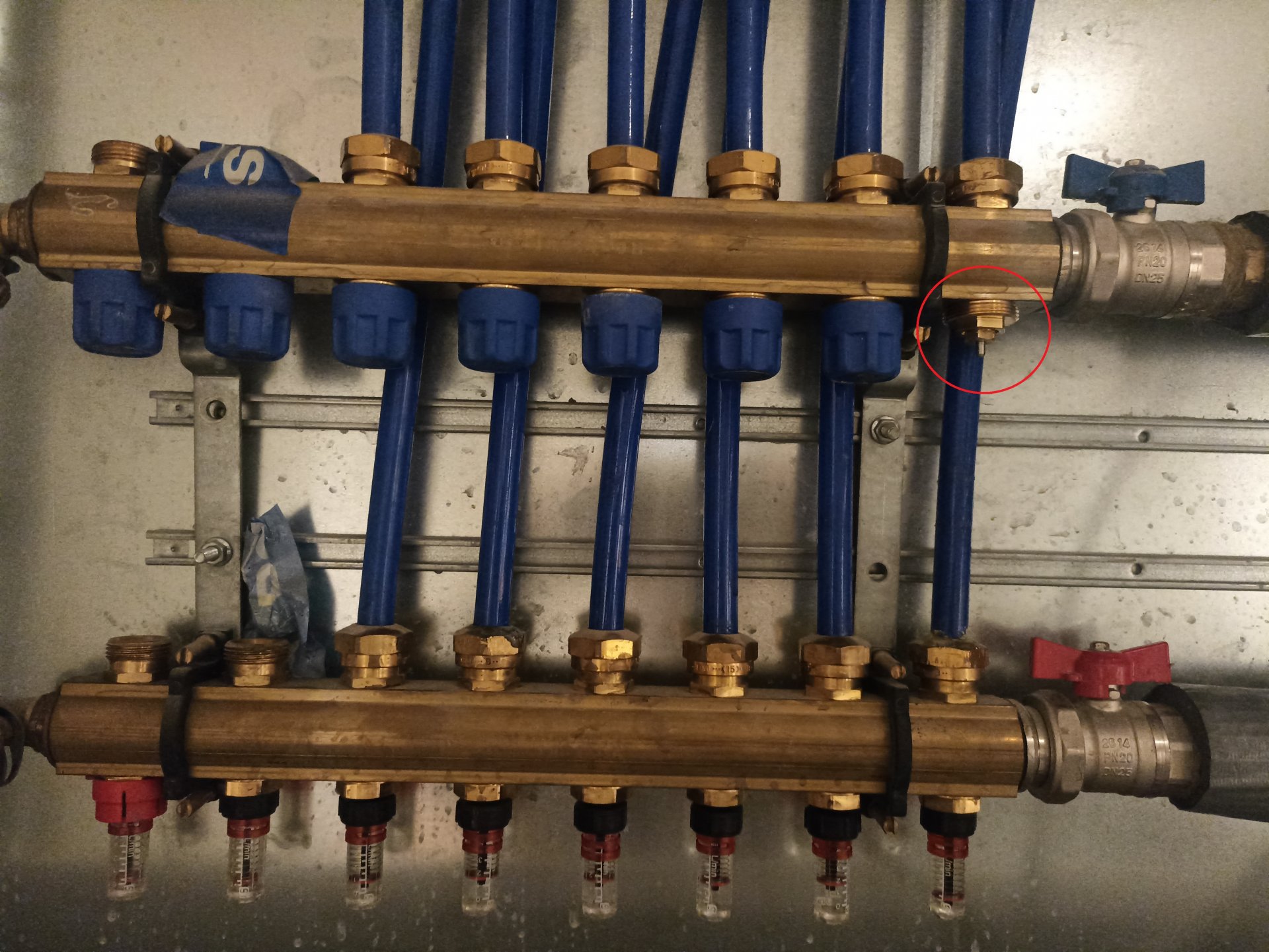

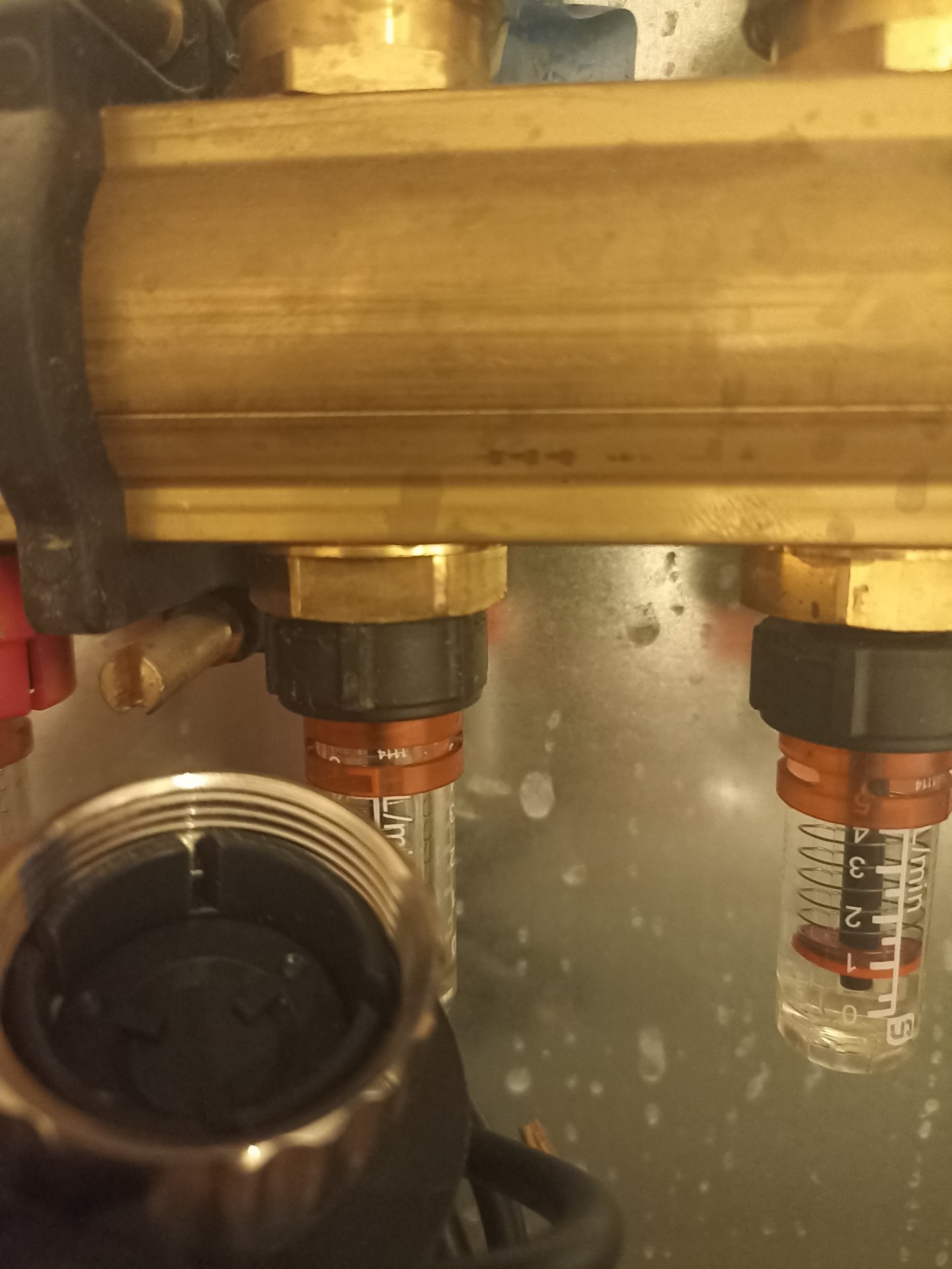

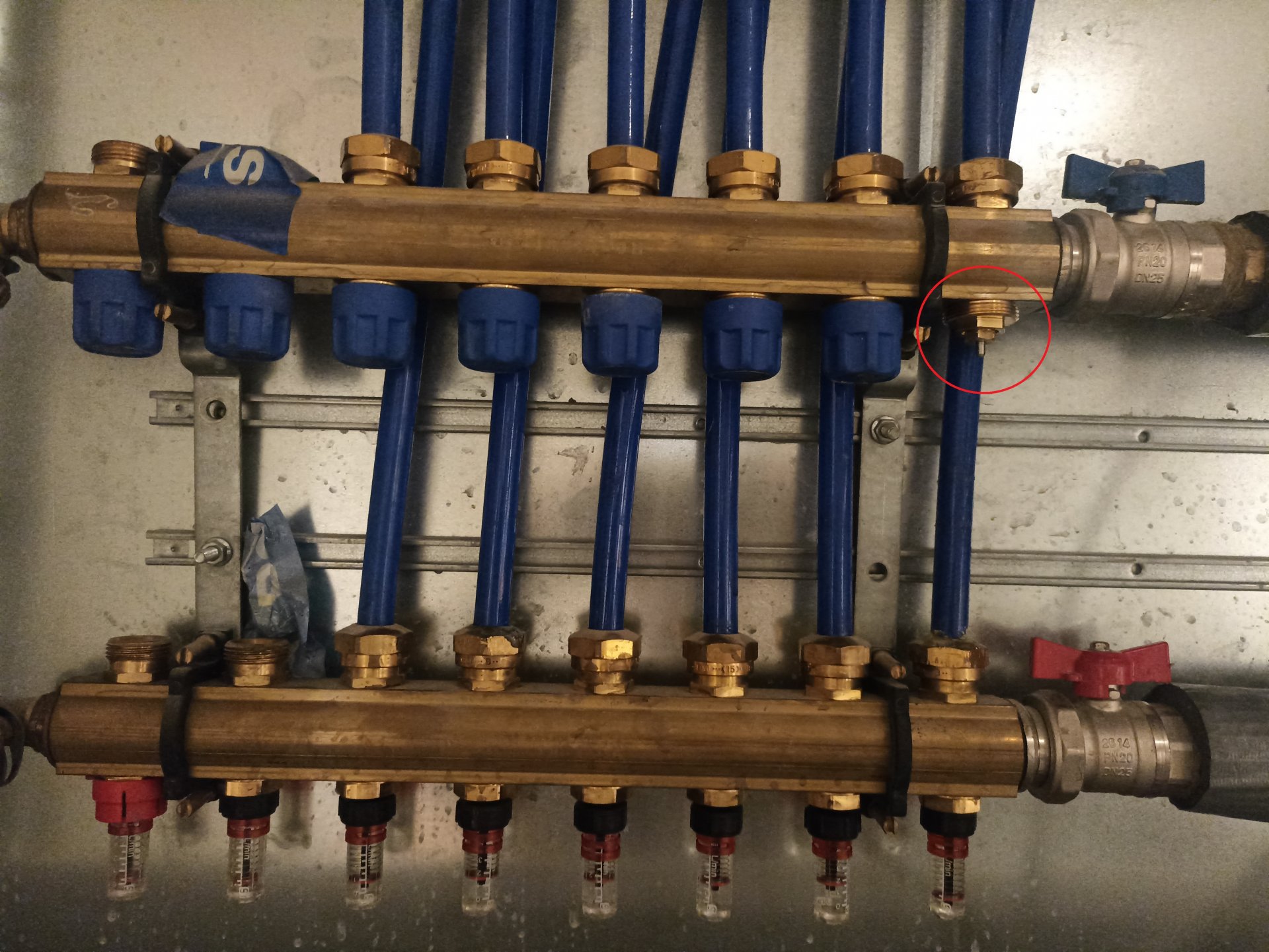

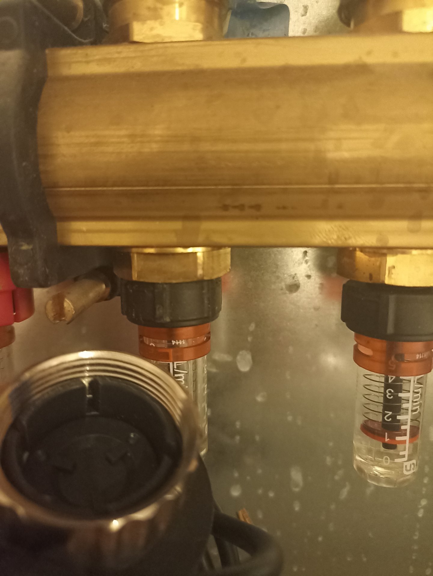

    in dem von uns gekauften Haus müssen noch Stellantriebe an einer Fußbodenheizung nachgerüstet werden. Die Stellantriebe sind bereits vorhanden. Ich bin mir unsicher, wie ich diese am Verteiler des Warmwassers montieren muss.
    Anhang 1: Das Bild zeigt die Muffe des Stellantriebs und dahinter sieht man, wo dieser Stellantrieb dran muss --> passt nicht!
    Anhang 2: Das Bild zeigt die ganze Verteilung des Wassers. Mir ist aufgefallen: Oben rechts, wo das Kaltwasser ist, könnte man den Antrieb dranschrauben, ein solches Ventil mit Nippel bräuchte ich doch eigentlich an den Warmwasseranschlüssen, wo derzeit so ein Plastikteil (keine Ahnung wofür das gut ist) angeschraubt ist.
    Meine Frage: Könnte ich einfach die Plastikteile am Kaltwasser oben anschließen und dafür die dort vorhandenen Ventilnippel dann unten am Warmwasser, um dort wie gewünscht die Stellantriebe montieren zu können? Oder fehlen mir noch Bauteile? Wie montiere ich das richtig?

    1. Die Stellantriebe kommen auf die Ventile im zweiten Bild oben.
    2. Der Heizkreisverteiler ist verkehrt herum montiert.
    3. Die Anschlüsse in der Heizungstechnik nennen sich Vorlauf und Rücklauf. Warm- und Kaltwasser gibts im Trinkwasserbereich.

    Mit kalt und warm hat das wenig zu tun, sondern mit Über- und Unterdruck und dem hydraulischen Nullpunkt. Tu einfach was Fred gesagt hat und schraub die Dinger da hin wo du den roten Kringel ins Bild gemalt hast. Den Rest läßt besser in Ruhe, Du hast nämlich offensichtlich nicht die geringste Ahnung und machst das sonst höchstwahrscheinlich nur kaputt.
    Der Verteiler ist auch nicht falsch herum im Sinne von „warm/kalt falsch angeschlossen“, sondern der steht einfach nur auf dem Kopf. Ich vermute dass das nicht viel macht und es so auch langfristig funktioniert, aber es ist halt wieder so ein allgemeines „Schlamperei-Alarmsignal“, wenn schon das erste Bild so aussieht... Die Klebebandabdeckung auf dem einen Abgang ist nicht schön, dass man zwei Abgänge nicht gebraucht hat ein Zeichen für schlampige Planung, dass man da noch nichtmal einen Blindstopfen drauf gemacht hat ein Zeichen für Desinteresse, die ganzen Wasserflecken auf dem Zink und der zünftige „Hanfbart“ an der Verschraubung vom Rücklauf komplettieren den sehr verdächtigen ersten Eindruck…
    Wieso ein technischer Laie da die Stellmotoren anbringt wäre die nächste Frage, gefolgt von der Frage wie es mit dem hydraulischen Abgleich aussieht und der Hoffnung der Laie werde den elektrischen Anschluss der Stellantriebe auch überleben…

    Genau so mach ich es :-)
    Mir ist jetzt klar, warum das "falsch" rum montiert wurde. Bei dem Foto handelt es sich um einen von zwei HKV´s, und zwar um den fürs Obergeschoss. Ich vermute also, dass es damals einfacher war, weil die Schläuche so direkt nach oben gehen können...
