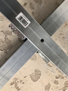

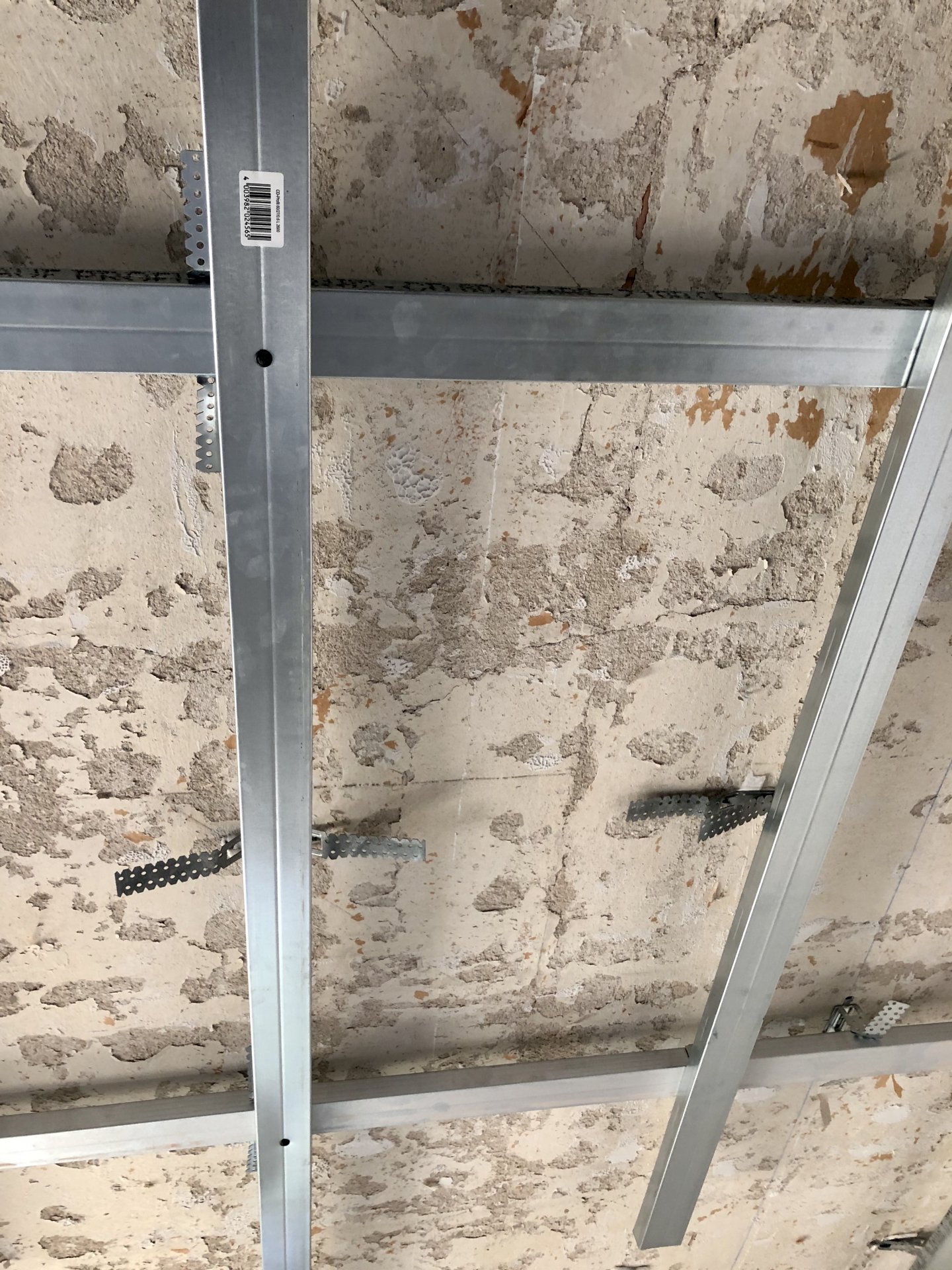

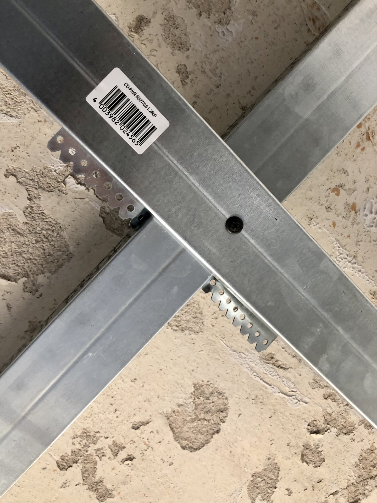

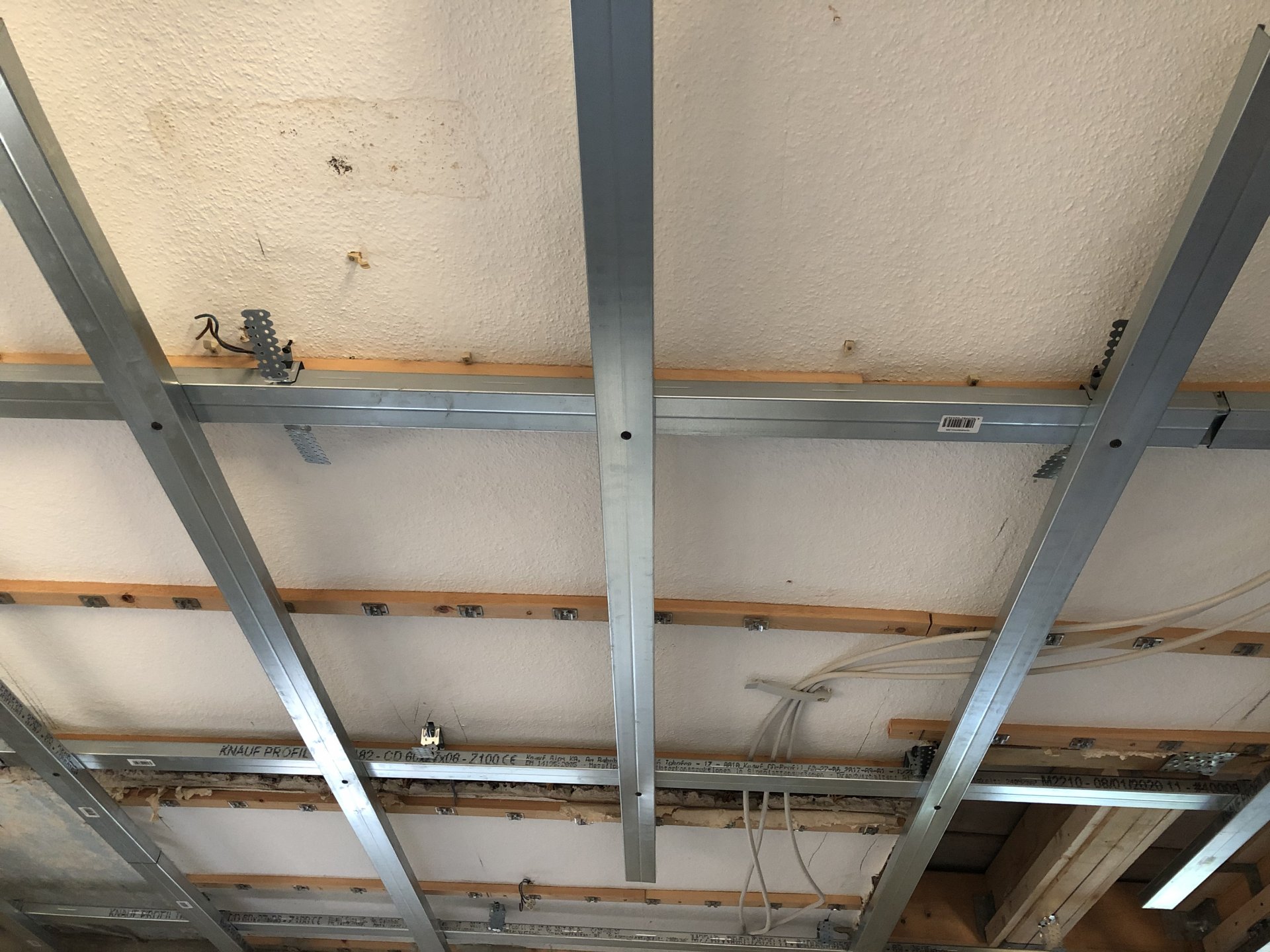

    Hallo liebe Bauexpertengemeinde,
    unser Kaffeemühlenhausumbauprojekt geht weiter voran. Der Trockenbauer hat angefangen unsere Decken abzuhängen. Zum Teil hat er die CD-Profile mit Kreuzverbinder miteinander verbunden und zum Teil mit Schrauben. Halten die Schrauben genauso gut wir die Kreuzverbinder? Der Trockenbauer meinte das dass hält! Ich solle mir keine Sorgen machen. Irgendwie traue ich den ganzen aber nicht, sonst wäre das doch Standard.
    Vielen Dank im Voraus
  2. Alex88
    6.747
    3.689
    das ist Pfusch, dafür gibt es die Kreuzverbinder, außerdem wage ich zu bezweifeln, dass das eine Zulassung hat,
    Schnellbauschrauben sind für Metallverbindungen gar nicht geeignet

    Was ist hier dann rausgekommen? Für alle mal zur Info.
    Beste Grüsse
  4. #4 Firejumper21, 05.10.2020
    Firejumper21
    Firejumper21
    14.02.2020
    Die Fachfirma hat die Schrauben durch Kreuzverbinder ersetzt.
