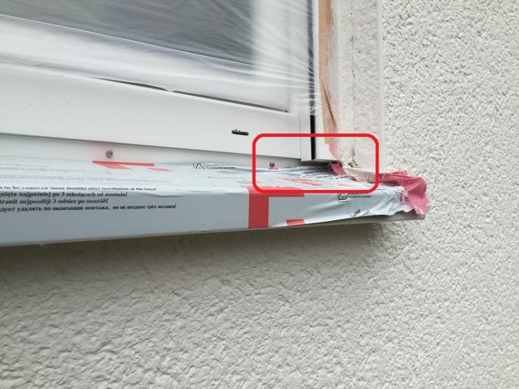

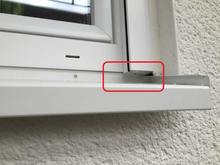

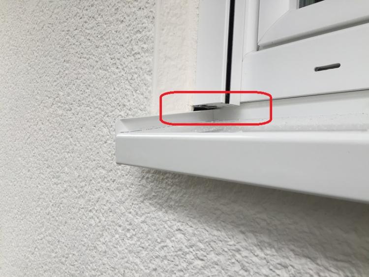

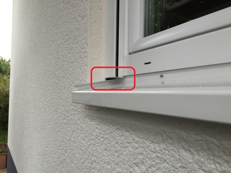

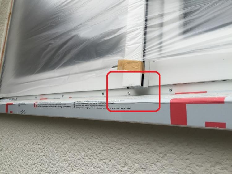

    Hallo Zusammen,
    ich habe am komplettem Haus neue Fenster bekommen. Ich hatte mich auf Empfehlung für eine Firma entschieden die ist_doch_egal-Fenster einbauen.
    In meiner Abwesenheit wurden dann die Fensterbänke eingebaut. Ich habe einen Schrecken bekommen. Das Ende der Profile ist offen und wenn man vor dem Fester steht sieht man in das Profil rein.
    Die Firma will nächste Woche kommen und noch Restarbeiten machen und ich will sie darauf ansprechen. Vorab würde ich gern mal eure Meinung dazu hören.
    Wurden die Fensterbänke falsch montiert?
    Oder fehlt eine Art Übergangsstück?
    Hat jemand ein Bild, wie bei ist_doch_egal-Fenstern der Übergang Fenster+Rollo auf Fensterbank aussieht?
    Bevor die Frage kommt: auf die Schrauben sollen noch Kappen kommen.
    Ich bedanke mich für alle Kommentare und Anregungen. :)
    Schönen Gruß
    Piet

    hast du denn vertraglich vereinbart, dass die führungsschienen unten zu verschließen sind?
    nicht dass du deswegen einen nachtrag mit bedenkenanzeige aufs auge gedrückt bekommst!

    Das verschließen der Rolladenprofile von unten ist nicht üblich, ergo wäre es eine gesondert zu vereinbarende Leistung, die anscheinend nicht beauftragt wurde.
    Der Rolladen fährt bis auf die Solbank runter und erst hier wird der Endabschalter aktiv. Würde ein Abschlußprofil das untere Profil verschließen, dann bliebe ein Spalt von gut einem zentimetereine Einladung zum aufhebeln.

    Ich dreh den Spiess mal um:
    Sei froh, das die die Bordstücke der Fensterbänke nicht ausgeklinkt haben, damit die Führungsschienen bis auf die Sohlbank gehen. Dann hättest Du zwar keinen Einblick mehr in die Profilstruktur, dafür aber einen Baumangel, verbunden mit der Gefahr von Wasserschäden in der Fassade.
    Ein Mangel sind die offenen Dreiecke zwischen Oberkante Bordstück und Unterkante Führungsschiene. Hier hätte die Schiene in der Neigung der Sohlbank gekürzt werden müssen!
    Jetzt hilft nur noch Tubenpampe!
    Und nein - ich kenne keinen Profilhersteller, der Endkappen für Rollladenführungsschienen im Programm hat. So what?

    moin mike
    kappen gibts schon ,nur nicht bei deiner einbausituation ,die sind für steinbänke

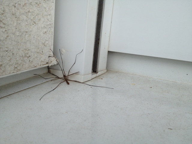

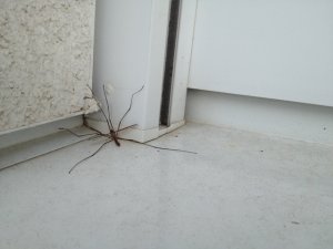

    Ähhhhhh also, hab mal bei uns geguckt, da gehen die Führungsschienen der Rolläden bis fast auf die Fensterbank und haben von unten eine Abdeckkappe die die Neigung der Fensterbank hat.
    Da gibt es wenig Ansätze für schnelles aushebeln (Tja, manchmal macht man sich was vor...)
    Hab ich irgendwas falsch verstanden? ISt was ganz anderes gemeint?

    Die Fotos werden immer besser ...
    Ich habe keine Kappe, aber die Führung geht bis aufs Fensterbrett.
