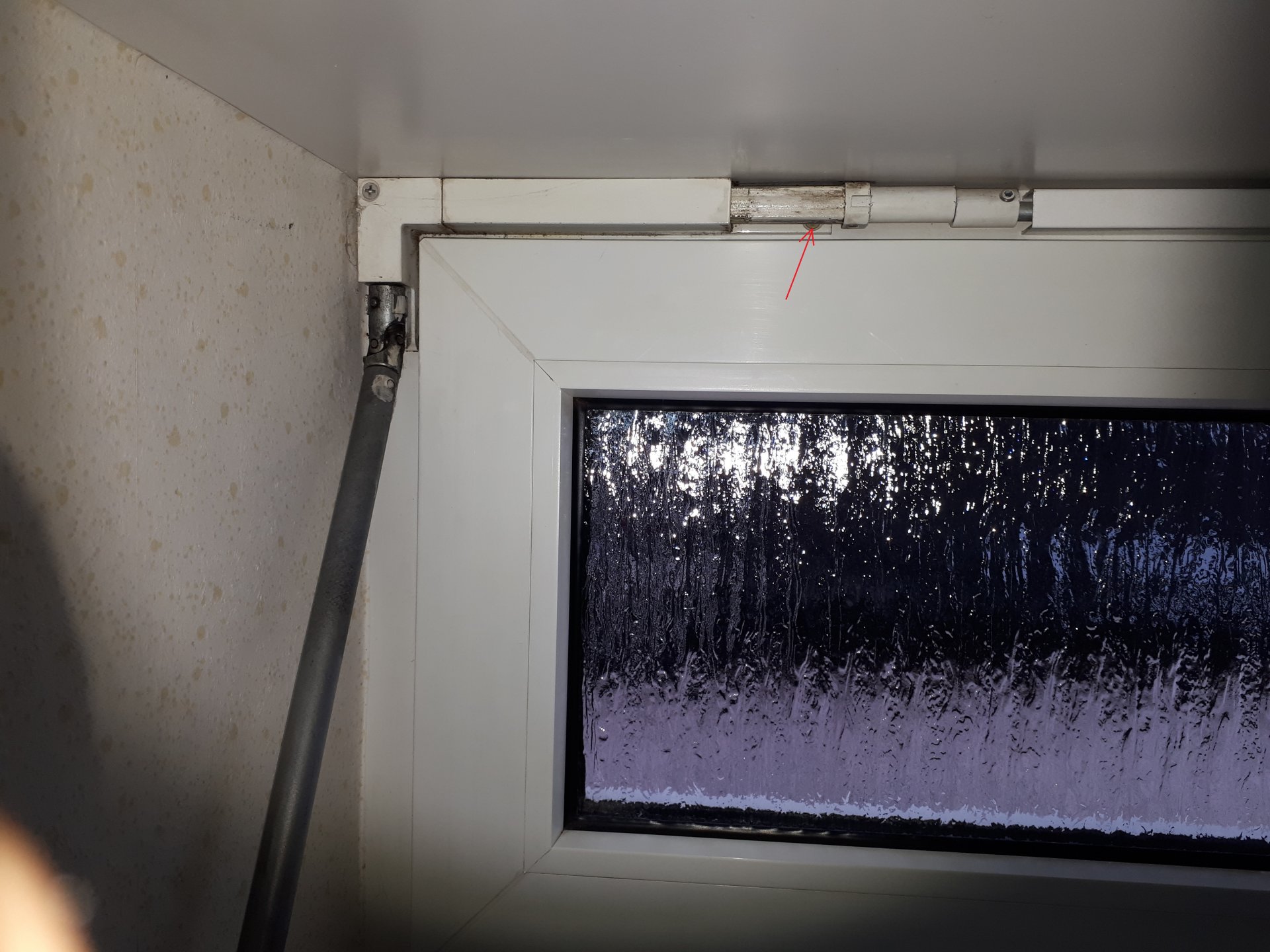

    ich bin neu hier, und vermutlich auch nicht in der richtigen Rubrik, versuche es aber trotzdem:
    Ich habe einen alten, defekten Oberlichtöffner mit Kurbel von Gretsch Unitas. Ich wollte das Teil nun abbauen, um es zu ersetzen, aber ich schaffe die Demontage nicht. Ich sehe zwar die Befestigungsschrauben, aber sie sind nicht zugänglich/verdeckt. Irgendwie kriege ich die Mechanik nicht soweit abgebaut, dass ich an die Schraug´ben komme, und die Einzelteile entnehmen könnte. Es scheint einen Trick zu geben, auf den ich nicht komme. Zersägen geht auch nicht, sonst ist der Fensterrahmen im Einer.
    Das Teil ist sicherlich schon 25 Jahre alt. Gretsch Unitas ist überhaupt nicht hilfreich, verweist mich auf den 80 km entfernten Fachhändler.
    Hat jemand vielleicht eine Montageanleitung für einen alten GU Oberlichtöffner?

    Vielen Dank für die Antwort, aber sie trifft leider nicht zu.
    Die beiden Schrauben auf der linken Seite sind kein Problem. Doch wie komme ich an diese Schraube:

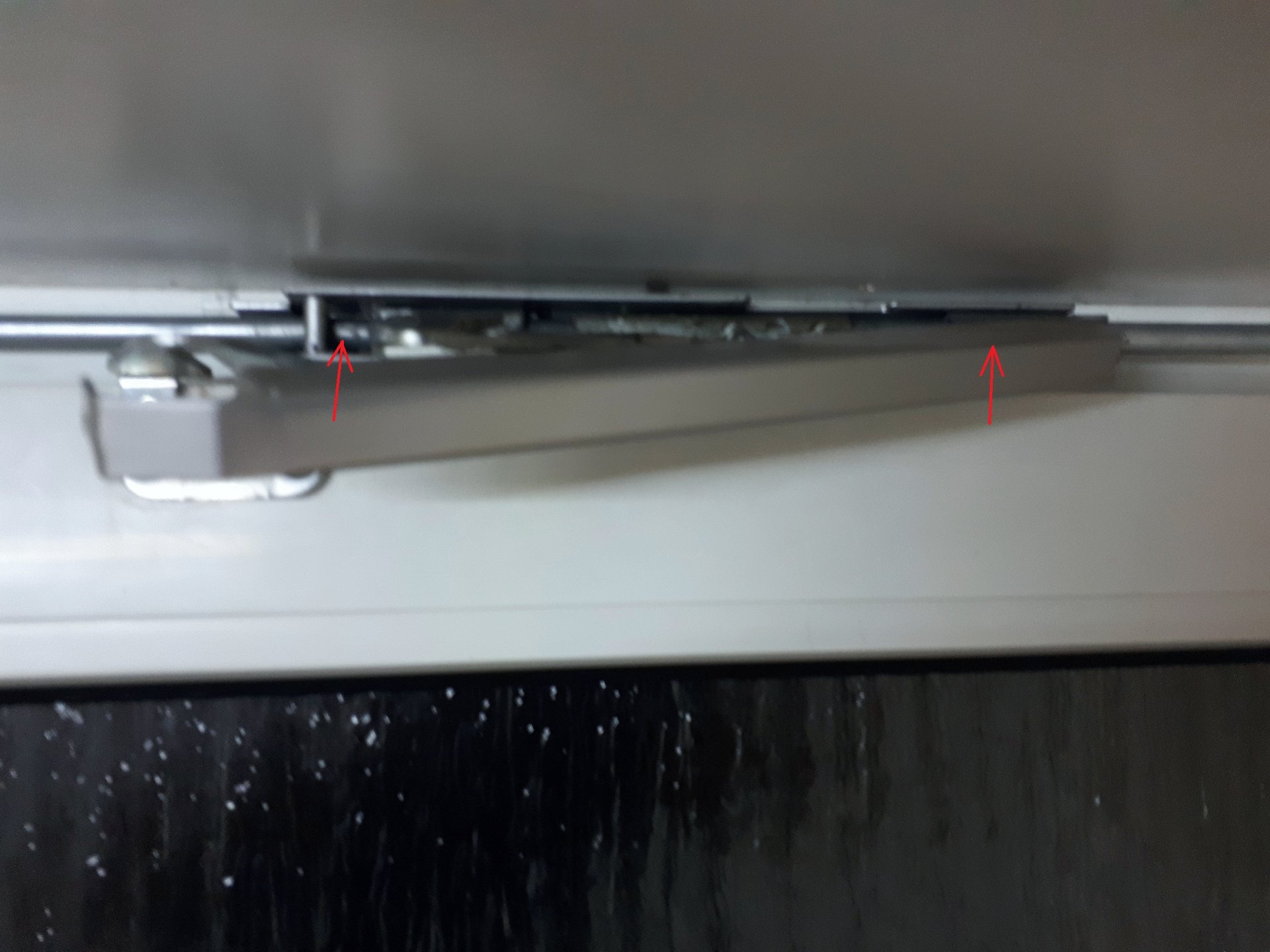

    Und wie komme ich an die Schrauben, die vollständig von der Schere bzw. der Zugstange verdeckt sind:
    Jemand hat das ja mal montiert. Also muss es auch andersrum gehen. Ich bin handwerklich sonst wirklich geschickt, aber hier verlässt es mich. Ich kann die Zugstange nicht soweit verschieben, dass ich drankomme, und auf der anderen Seite ist der "Schubzylinder", der auch nicht so weit verstellt werden kann, dass ich an die Schraube komme.

    Doch da sind doch Maden Schrauben überall zu sehen und diese muss du entfernen/lösen, dann kannst die Verbindungs-Stangen lösen
    bei ersten Bild da kommst du ja garnicht hin ohne die Verbinduns-Stange zu entfernen ( diese Schraube befestigt nur die Montageplatte)

    Schere am Flügel aushängen kanns dann nach unten klappen

    So, der alte Öffner ist demontiert.
    Danke an DerSchreiner: Nach Zuhilfenahme einer starken Taschelampe habe ich die beiden Madenschrauben entdeckt, die die Querstange fixierten. Nach Entfernen der Madenschrauben konnte ich die Querstange so weit verschieben, dass ich sie ausbauen konnte. Danach konnte man die Schere abschrauben.
    Blieb noch das Eckgetriebe. Nichts gefunden, also letztlich mit dem Dremel durchgeflext. Nachdem ich das Teil abgebaut hatte, konnte ich es sehen:
    Die Schraube, die ich immer gesucht hatte, war da. Die war durch Dreck und altes Fett aber unsichtbar geworden, habe sie erst gesehen, als ich das Teil mal gründlich abgewischt habe.
    Das nächste Mal: Helle Taschenlampe, und gründlich vorreinigen! Hätte mir eine Menge Dremelarbeit erspart.
