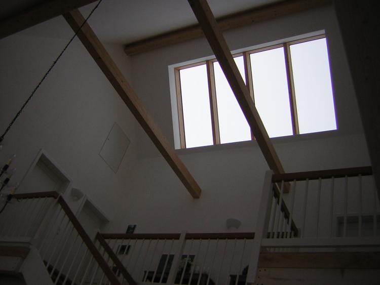

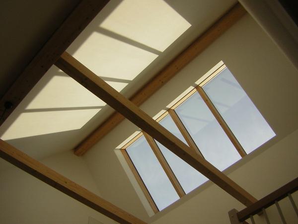

    weil mich das Thema auch gerade betrifft:
    Raumhöhe vom EG-Fußboden bis zum First rund 8 Meter, Dachneigung 50°, Dachverglasung (Sonnenschutzglas) nach Osten: wo hängt man da einen Rauchmelder auf?

    Abgehängt 70-80cm unter der Dachspitze? Evtl. auch Dachschräge, man müsse aber nachschauen ob das für den jeweiligen Melder zulässig ist. "Normalerweise" würde man dann an der Schräge mit einem Absgtand um die 70cm von der Spitze montieren.
    Denke daran, Du wirst mehrere benötigen. Abstand typ. um die 5m.
    Ein Blick in die Montageanleitung werfen, im Zweifelsfall beim Lieferanten oder Hersteller anfragen, ob man abweichende Montageorte empfiehlt (eher unüblich).

    Wenn die Dachverglasung feststehend ist (kein Oeffnen, kein Zug) dann seitlich neben der Fensterfront, ca 0,5m Abstand zur (Giebel-)Wand, ca 0,5-1m unter Decke. Damit vermeidet man die Probleme Waermestau unter Dachfirst und direkte Sonneneinstrahlung. Qualitativ hochwertige Melder erlauben eine schraege Montage an der Wand und verfuegen ueber eine interne Temperaturkompensation um sich der Umgebungstemperatur anzupassen.
