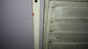

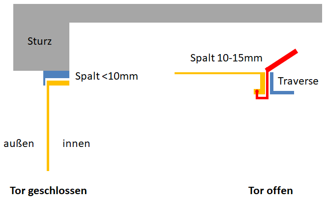

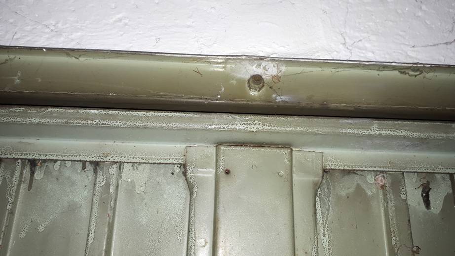

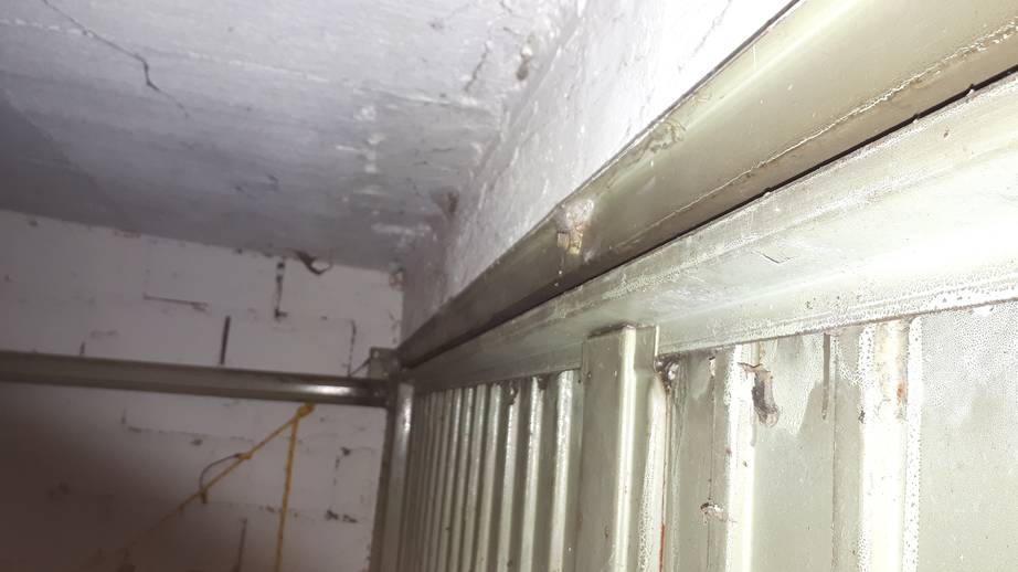

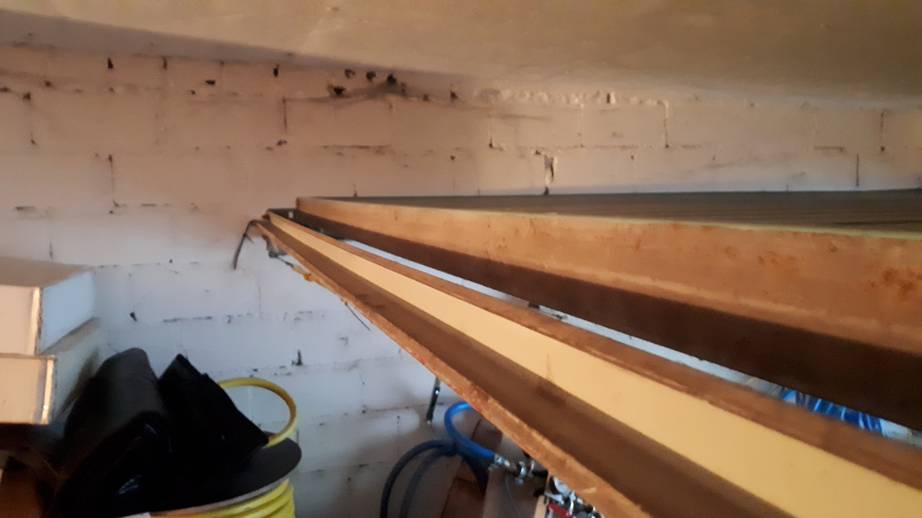

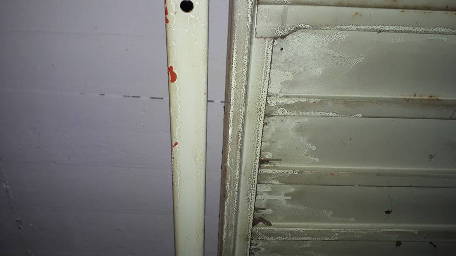

    Ich würde ein in den 60er-Jahren montiertes Garagentor gerne mit einem Antrieb ausrüsten. Mir ist leider nicht ganz klar wie die Zug-/Schubstange am Tor befestigt werden kann da das Tor im offenen Zustand fast bis an die hintere Traverse geht (s. Skizze). Gibt es dafür eine fertige, elegante und saubere Lösung, z.B. wie der bei offenem Tor rot und nicht besonders schön oder maßstabsgerecht skizzierte Adapter (der natürlich starr an der Zug/Schubstange befestigt sein muss)? Ich nehme mal an, ich bin nicht der erste der dieses Problem hat, habe aber noch nichts fertiges gefunden.
    Oder kommt man nicht drum herum die Traverse durch eine Hilfskonstruktion zu ersetzen?
    Skizze Garagentorantrieb_Problem.png Tor_offen_2.jpg Tor_offen_1.jpg Tor_zu_2.jpg Tor_zu_1.jpg

    Die hintere Traverse im Bereich des Laufweges der Zugstange entfernen und neu befestigen.
