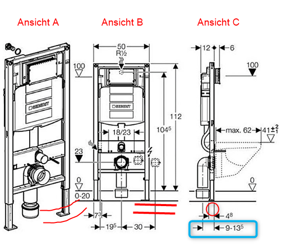

    Ich möchte ein Vorwandspülkasten (Geberit Duofix) wie in der Anleitung beschrieben aufbauen. Die Rückwand bestellt aus 10cm Ytong Steinen, direkt an dieser Wand steht der Pufferspeicher + Brenner der Heizung. Dies kann ich leider nicht wegbauen. Daher kann ich das Rohr nicht verlegen.
    Leider verläuft unterhalb eines Fußes des Vorwandspülkastens ein Abwasserrohr (rot dargestellt in dem Bild) ca. 2 cm unterhalb der Oberfläche. Das Rohr ist z.T. in / unter der Wand.
    Zu sehen ist das Rohr in der Ansicht B & C.
    Nun zu meiner Frage: Gibt es eine Möglichkeit den Spülkasten sicher zu befestigen?
    Ich hatte mir bereits folgendes überlegt:
    1. Ein Flacheisen (6x60mm ) mit dem Fuß verschrauben und Vor und Hinter dem Abwasserrohr in Estrich verschrauben. --> geringe Flächenpressung zum Boden.
    2. Den Spülkasten ca. 20cm vor die wand zu bauen, dann könnte ich das blau umrandete Maß nicht mehr einhalten. Wäre es hier möglich durch ein waagerechtes Abwasserrohr den Abstand auf 20cm zu verlängern?
    3. Ein Sockel unterhalb der Füße aus Beton (oder ähnlichem) gießen ca. 5cm hoch und die Füße in diesen Sockel schrauben. Oder bereits Gewindestangen an den Passenden Stellen einbetonieren.
    4. Ein komplett in der Wandhängender Spülkasten. So war die vorherige Lösung. Nun hat die Ytong Mauer bereits sehr viele Löcher und ist z.T. rausgebrochen durch die Demontage des alten Spülkastens.
    Habt ihr evtl. noch eine Möglichkeit wie ich das Problem lösen könnte?
    Was wäre die Beste Lösung?
    Vielen Dank bereits jetzt für eure Hilfe.

    4 erscheint am besten, verschwendet keinen Platz und so eine kleine ytong wand hat man doch Ruck zuck ausgebessert oder neu gemauert

    Hallo Simon84,
    Vielen Dank für deine Antwort.
    Habe nur etwas Angst ob diese dünnen Ytong Steine das gesamt Gewicht halten.
    Dadurch, dass der Spülkasten in der Wand ist, beträgt die Wandstärke dahinter nur noch wenige cm.
    Ich wünsche ein schönen Sonntag.
