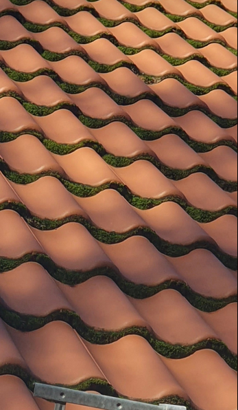

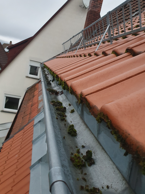

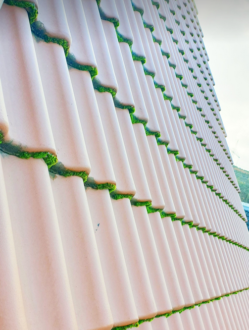

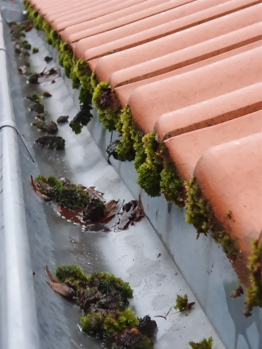

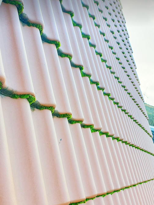

    Vor genau 4 Jahren wurde das Dach komplett von einer Baufirma Saniert
    Jetzt habe ich mit entsetzen das Moos an den Dachziegel[Braas Harzer Pfanne mit Star-Beschichtung] gesehen.
    Ich denke das ist ein Qualitätsproblem,da die Ziegel an der Stirnseite total Rau und Scharfkantig sind.
    Dadurch setzen sich Sporen und Moss am dem rauen Material fest.
    Ich hab da keine Ahnung was man da machen kann.
    Für Hilfe währe ich sehr dankbar.

    Der Hersteller schreibt auf seiner Webseite:
    "Zukunftsweisende Hightech-Oberflächen schützen die Dachsteine weitestgehend vor Vergrünung und können sogar nachweislich das Wohnklima unter dem Dach verbessern."
    Ich find es ja richtig was die da schreiben, weil das Grünzeug ist ja nur an den Stirnseiten, der Stein scheint also tatsächlich weitestgehend geschützt. Wenn das nicht in die Zukunft weist, was dann?
    Mal Spaß beiseite, nur mal für mich, wie sehen denn die Dächer in der Nachbarschaft mit etwa gleicher Orientierung aus? Auch stark vermoost?

    Beobachte diesen Effekt schon länger: Als es noch sauren Regen gab, war das weniger ein Thema.
    Habe u. a. ein Dach von 9 / 2015 mit der gleichen `Begrünung ´und gleichem Hersteller.

    Die Stirnseiten der Ziegel sind nur bei mir so heftig mit Moos befallen.Die Alten Dachziegel waren 60 Jahre auf dem Dach da war garnix mit Moos

    In meinem Falle bei allen Betonsteindächern, auch Finkenberger.
    Bei Ziegeldächern nicht in den Flächen, in den Kehlen natürlich auch dort

    Du könntest mal den Handwerker belästigen und einen Mangel innerhalb der Gewährleistungsfrist anmelden. Da stellst dich dann auf den Standpunkt, dass dieser Moosbefall nach 4 Jahren derart stark ist, dass das keine gewöhnliche Abnutzung/Alterung mehr ist und, dass das die Dauerhaftigkeit beeinträchtigt. Vorsorglich weißt gleich darauf hin, dass es sich da ausweislich der Nachbargebäude um keine besonders exponierte Lage handeln kann, weil da sehen die Dächer ja noch nach Jahrzehnten gut aus... Der Handwerker soll dann damit zum Hersteller gehen und dann mal abwarten...
    Drauf ankommen lassen würde ich es aber in dem Fall mit der Begründung nicht, diese neumodernen Steine sind halt manchmal bisschen unter aller Sau, aber da den Mangel zu beweisen ist halt sehr schwierig...

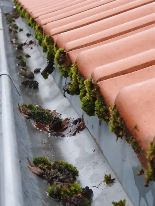

    Aber man kann Moos und ähnliches am Ende des Frühjahres bekämpfen, wenn das Moos auf Grund des trockenen Wetters und seines Wachstums, besonders viel Wasser aufsaugen möchte.
    Zu diesem Zeitpunkt sollte man mit einem Unkrautgift das Dach einsprühen.
    Einige Wochen später findet man das Moos dann in der Dachrinne.

    Das ist doch jetzt schon in der Dachrinne.
