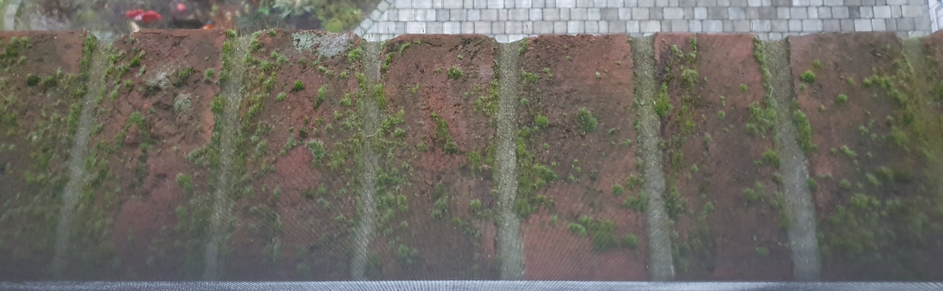

    Moin,
    meine Fensterbänke aus Klinkerstein sind auf der Wetterseite mit Moos bewachsen (siehe Foto). Unser Baugutachter hat mir im Rahmen einer Begehung (4,5 Jahre nach Hausabnahme) dazu geraten, die Fensterbänke mit einer Wurzelbürste zu reinigen und danach mit einer Flüssigversiegelung gegen erneuten Bewuchs zu schützen.
    Bei der Suche nach einer passenden Versiegelung bin ich nun komplett ratlos und weiß nicht, was zu diesem Zweck das richtige Produkt ist. Kann mir hier jemand weiterhelfen?
    Vielen Dank!

    Creton oder Weber/St.Gobain werden von Subunternehmern benutzt, es gibt auch bei Remmers eine Produktlinie zur Hydrophobierung da kennt sich eventuell @Manufact aus.

    Danke für die schnellen Antworten. Da ich meine Dachüberstände auch mit Farbe von Remmers gestrichen habe, bleibe ich der Marke mal treu. ;)
    Was für einen Pinsel empfiehlst Du zur Applikation der Funcosil FC Creme auf Fensterbänken mit ca. 20cm Tiefe und insgesamt 10m Länge?
