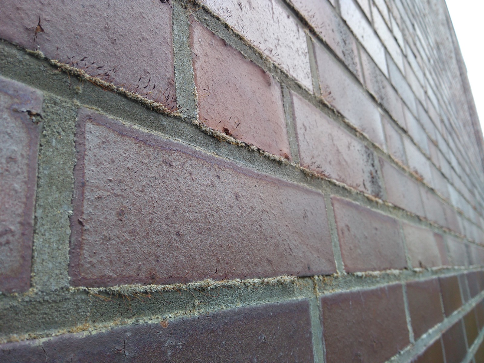

    Hallo.
    Unser Haus wurde vor 10 Jahren gebaut, verklinkert und verfugt.
    Nun sieht die Wetterseite vor allem im Frühling/Sommer so aus:
    Ok, der Klinker selbst ist etwas rauer und hat Unebenheiten, doch das Moos sitzt ja am Rand der Fuge.
    Ich frage mich, ob das normal ist (was ich nicht glaube), oder ob die Fuge einfach schlecht gemacht wurde?
    Zudem frage ich mich natürlich, was man dagegen tun kann. Mit einer Drahtbürste habe ich es stellenweise schon versucht, doch das bringt meiner Meinung nach nichts dauerhaft.
    Danke für Anregungen...

    Warum sollte nach 10 Jahren kein Moos beginnen?
    An der Qualität der Fuge liegt es sicher nicht.
    Entweder damit leben - oder toxische quarternäre Ammoniumverbindungen einsetzen (Mellerud, AGo, etc.)
    Wenn man mechanisch dagegen vorgehen will: Auf keinen Fall eine Draht- oder Messingbürste: da der Fugenzement wesentlich härter als das Bürstenmaterial ist. Das gibt dann ganz schnell schwarze Streifen wegen Metallabrieb.
    Besser dann Kunststoffbürsten auf der Bohrmaschine.

    Tolles Lehrbeispiel für die Aussage, dass Sichtmauerwerk nicht regendicht ist und zwischen Stein und Fuge Kapillarfugen vorhanden sind in welche der Regen eindringt.
    Dort kann dann eben auch Moos wachsen. Natur pur.
